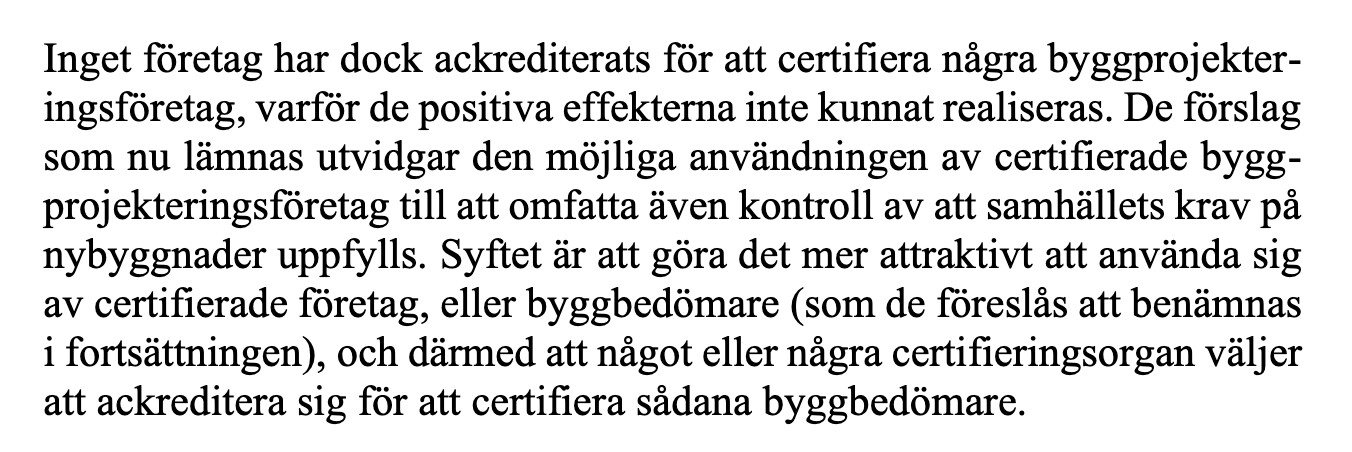

Låter spontant inte bra alls, mer av skråväsenden, korporativism och rent seeking är inte bra för vårt samhälle.

Jag har nu tittat lite på regeringens lagrådsremiss och det är i grunden ett förslag att sockra S gamla lag på samma sak men som misslyckades. Ingen ville används regeringarna Löfvens upplägg och istället för att skrota detta blir det nu höjda insatser från sittande regering för att få det att fungera.
Från lagrådsremissen:
Men man tycks också ha petat in lite andra ändringar av PBL kring kontrollplan och slutbesked i denna proposition som kanske påverkar forumets krets mer direkt. Återkommer!

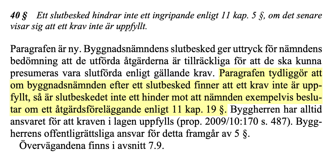

Första tråkigheten för oss konsumenter och enskilda som jag hittar.
Innebörden av att byggnadsnämnden har beslutat om ett slutbesked försvagas. Nu införs i PBL att godkännandet av åtgärden som man har genomfört med ett slutbesked inte längre är ett godkännande. Byggnadsnämnden kan när som helst efter att ha gett slutbesked ställa nya krav via åtgärdsförelägganden:

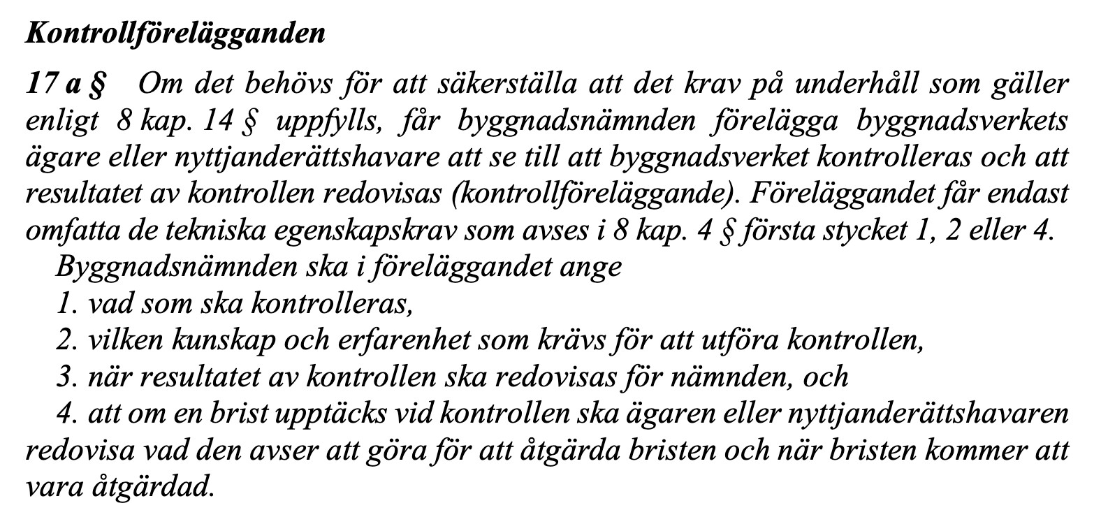

Mer elände, lagrådsremissen ger byggnadsnämnden möjlighet att utfärda en ny form av förelägganden kallade kontrollförelägganden. Om byggnadsnämndens medarbetare känner sig osäkra på om ditt hus eller någon komplementbyggnad behöver kontrolleras avseende bärförmåga, stadga och beständighet (8 kap. 4 § första stycket 1), säkerhet i händelse av brand (8 kap. 4 § första stycket 2) och säkerhet vid användning (8 kap. 4 § första stycket 4) så kan du föreläggas att genomföra en kontroll med hjälp av en person som byggnadsnämnden definierar.
Detta kan verkligen bli ett instrument för att förfölja enskilda småhusägare:

Så helt enkelt tycks det inte vara att utforma byggregler som gör något bättre för oss konsumenter. Vi står där helt ensamma när det går åt helsike med kommunens medarbetare som ännu en motpart.
Se bara på det omfattande byggfusket vi har idag trots en enorm dokumentapparat. Mer av dokument löser inte problem med oseriöst byggande.
Utmärkt! Byggnadsnämnderna slipper pålagan av ett kompetenskrav. Det underlättar säkerligen rekryteringen.Claes Sörmland skrev:
Det där kan ju bli helt dystopiskt. Här i trakten hade vi en sotare i 20 år som var helt absurd. Sotare är kanske det sista skrået och man vill ju ogärna göra den listan längre.Claes Sörmland skrev:
Det ju en slags påbjuden "korpativism" som bryter med den mer klassiska fluffiga och trevande samförståndsprincipen där en massa aktörer förväntas enas av sig själva. Jag menar man kanske hellre har två konkurrerande våtrumsstandarder som man inte ens behöver följa än vad nu ortens hantverkarskrås "byggbedömare" kokar ihop för krav.
Jag tror att vi tyvärr kan komma och sakna den lite loja och akademiska kommunbyråkratin snart ...
