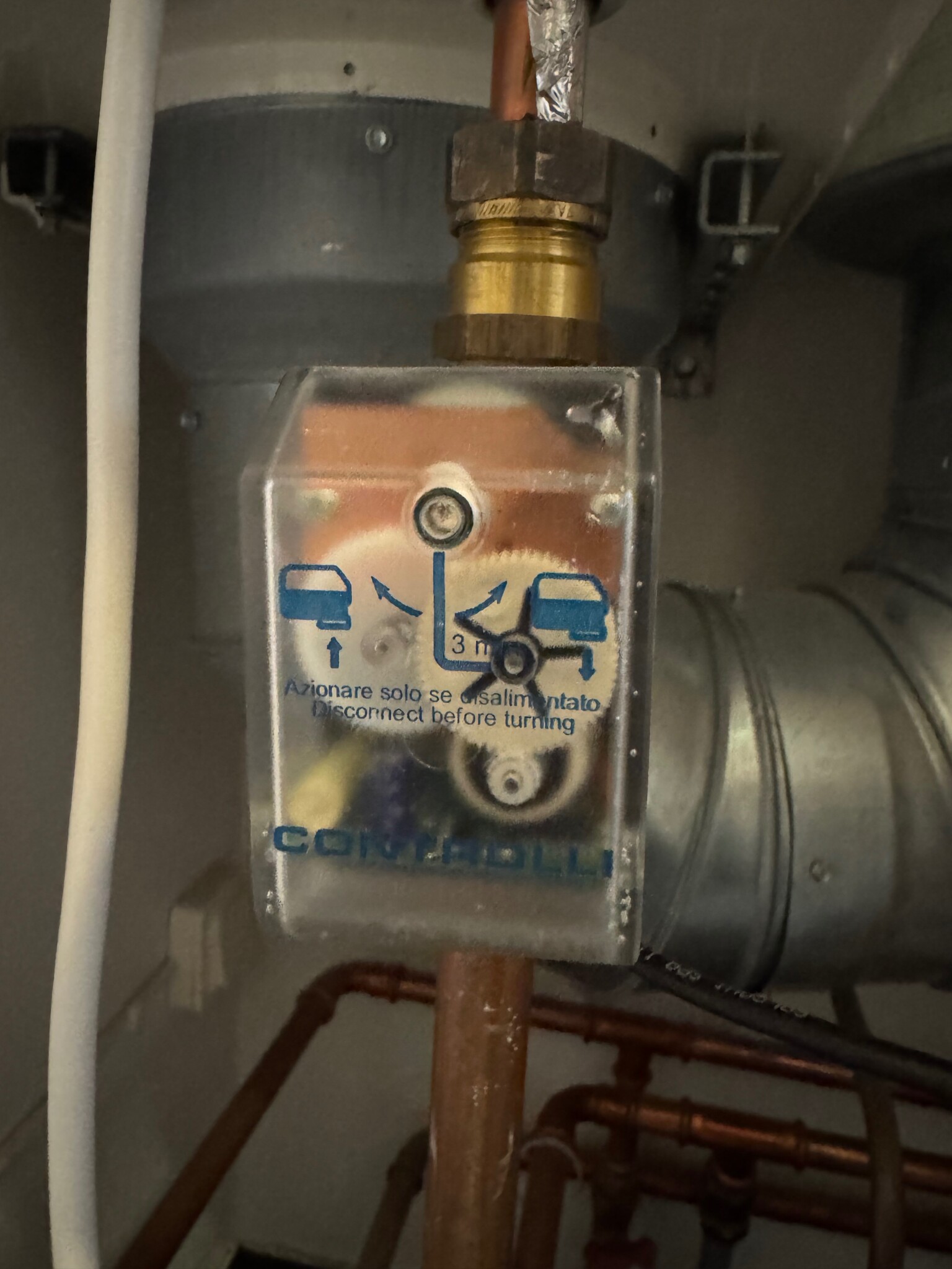

Jag har en Controlli MVT 67 som styr värmetillförseln till ett luftvärmeaggregat.
Nu verkar det ha havererat då det inte klarar av att trycka in ventilen för att öppna flödet.
Frågan är vad som är en kompatibel ersättningsprodukt?
Kan du ta ett foto på motorn, så det syns vad du har och vilken spänning ( volt ) som den jobbar med, samt hur ventilen ser ut.

Kopplingsbox på kopparrör med instruktionen "Disconnect before turning" och några inristade symboler i ett tekniskt utrymme.

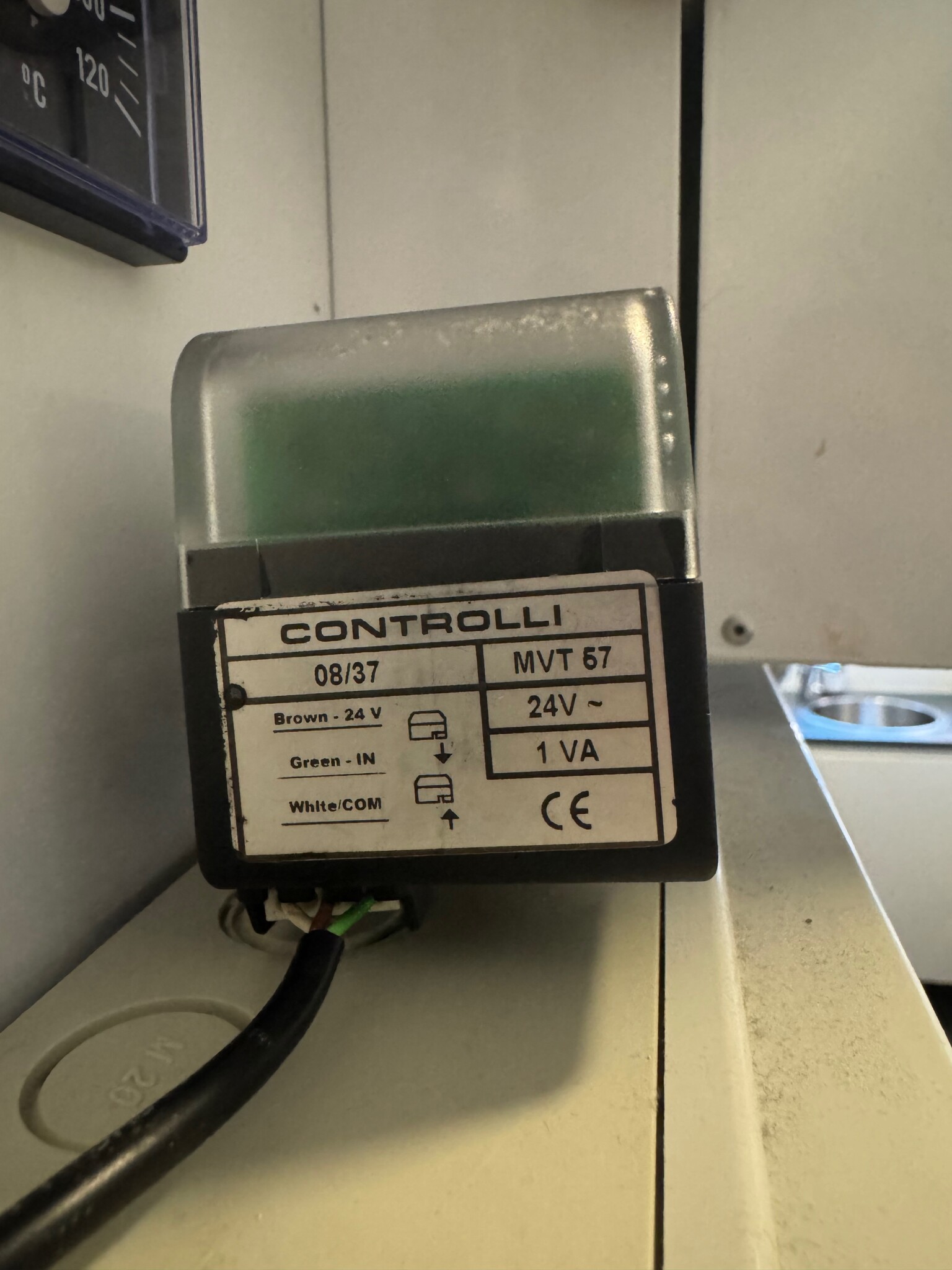

Elektrisk komponent med märket "Controlli", modell MVT 67, 24V, placerad på en industriell yta.

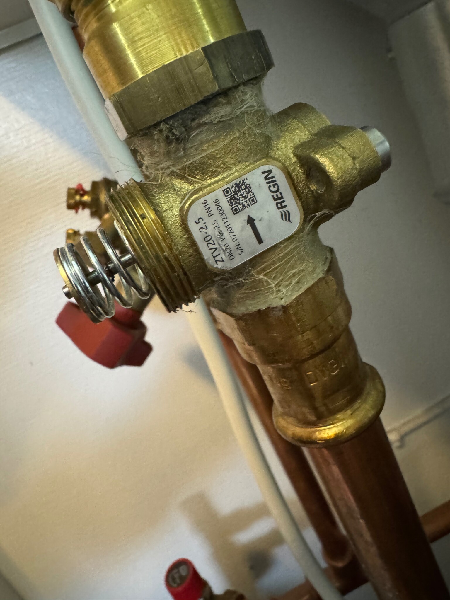

Närbild av en kopparledning med en mässingsventil, försedd med en etikett märkt "Regin" och text samt QR-kod. En fjäder är synlig på ventilen.
Det är en Regin ventil och motorn är en Controlli som är monterad på ventilen. Det inns tydlingen dom som har kort eller lång hals. Så det bästa kanske är att ringa eller maila och fråga Regin om vad för motor som kan passa till deras ventil. 24 VAC styrning ( reglercentralen ) gör att det går att använda viken ventil som helst med motor för 24 V. Men att byta till en annan ventil och motor, kan bli att bygga om lite rör. Troligtvis så gammal att den motorn inte finns längre.
