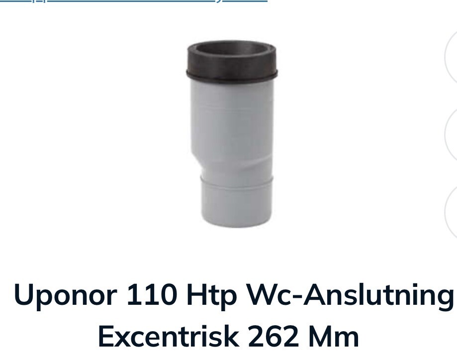

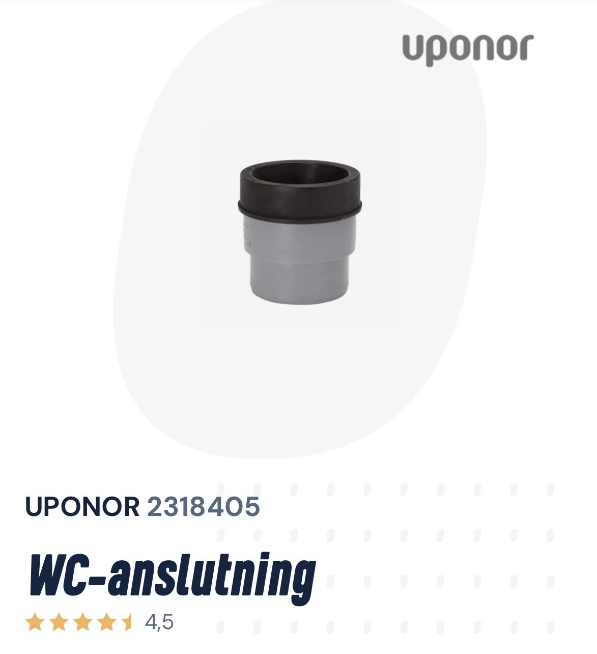

Är det en riktig WC-anslutning eller ett vanligt 110mm avloppsrör som kommer upp ur golvet?
Vad är en riktigt WC-anslutning?? Standard är ju ett 110 rör med övermått som kapas efter färdigställt ytskikt.
HSP
Spännande, den har jag aldrig sett förut. Vad gör den igentligen förutom att vara ett 110mm rör som levereras med gummimuff för WC stol?
Varför kan man inte bara köpa en gummimuff istället?
