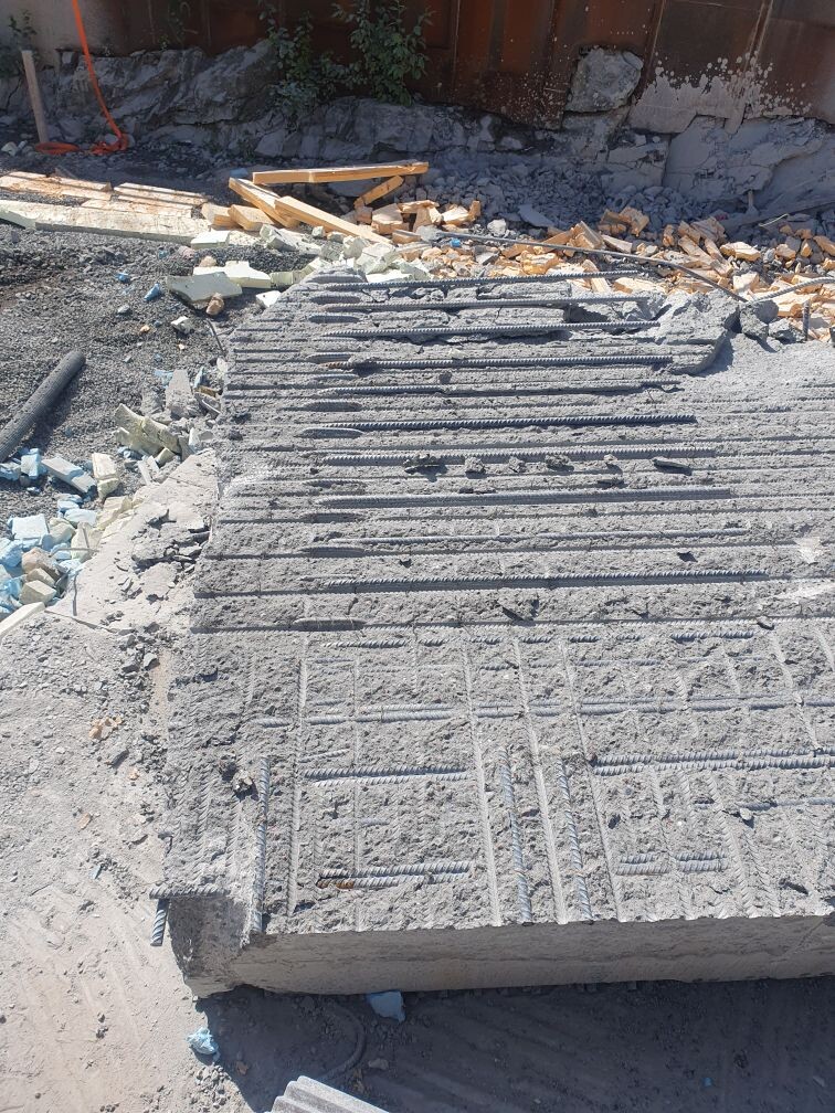

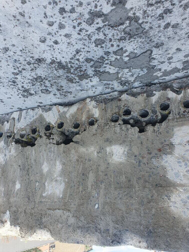

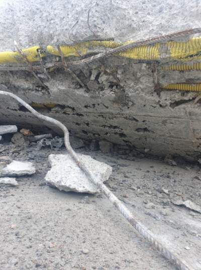

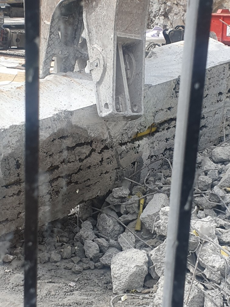

P Paco64 skrev:
Finns inte en sund konstruktör som godkänner en konstruktion som dom inte byggt eller kontrollerat själva, fullständigt orimligt. Varför skulle hen godkänna något som du inte har en aning om hur det utförts (och det har man som konstruktör i 99,9% av fallen inte).
Då kan jag glädja dig med att det är så att de förlitar sig på att det är korrekt dokumentation redovisad och att Besiktningsrapporter av besiktningsmän och KA rapporterar att dessa uppgifter angående dokumentationer är riktiga. Gjorde för något år sedan en utredning som visade att en hel bottenplatta fick rivas i centrala Stockholm på grund av byggfusk. Konstruktörerna hade ingen aning om dessa fel då de aldrig hade varit på plats. Efter deras nya beräkningar på de fel jag påvisad så kunde de inte räkna hem lastvikterna utan risk för kolapps när huset skulle upp 7 våningar. Så jo, konstruktörer godkänner på utförda kontroller, dokumentation och KA skrivelser. Bild1. Rör 30st 50mm ibredd på underkantsarmering. Betongen får svårt att omsluta. Bild2. Ingen vidhäftning kring armeringen plattan delades i två delar. Kostnaden ska vi inte tala om. Bild 3 På denna yta skulle en stombärande vägg sättas upp. Inga av dessa skador kunde ses på själva betongplattan ett fotografi på alla rören väckte mitt intresse. 40m långt stråk genom hela bottenplattan. Rördragningar över pålar som är tänkta att ta lasterna ner i berget. Så rördragning kan vara skadlig om den är utförd felaktigt.
  • Skadad betongplatta med exponerade rör och armeringsjärn synliga i trasig betong, tecken på felaktig konstruktion och rördragning.
  • Betongplatta med synliga armeringsjärn, delad i två delar på en byggarbetsplats, omgiven av bråte och träspillror.
  • Betongplatta med synliga rör och ojämn yta, där rörledningar passerar genom bottenplattan. Potentiell byggnadsskada på grund av felaktig rördragning.
  • En armerad betongplatta har brutits upp och ligger ovanpå en hög av betongspill och synliga rör, vilket pekar på byggfel.
  • Wow
