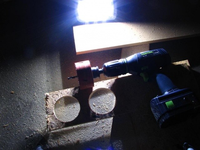

Hur lyckades du få de tiderna? Något måste vara allvarligt fel på DeWalten.mycke_nu skrev:För att sätta Boschen på det hala testade jag hålsågning av 70 mm hål i 12 mm OSB. Här var jag HELT övertyga dom att min urstarka DeWalt skulle vinna klart.
Boschen försågs med en separat inköpt originalchuck (ca 200 kr på Amazon UK) och hål sågades.
Bosch: 15 sekunder per hål.
DeWalt: 32 sekunder!
Boschen börjar segla upp som ett riktigt favoritverktyg för mina elprojekt!
Jag blev nyfiken och fick för mig att testa med min 18V XRP, men upptäckte att jag inte hade den hemma så jag tog min TI 15 istället. Körde två hål i 12mm osb med 83mm hålsåg. 8 sekunder på första hålet och 7 sekunder på andra, och DeWalten hade varit snabbare.
Produkter som diskuteras: "hålsåg"
Hålsågar
Hålsågar är specialiserade verktyg som används för att skapa perfekt runda hål i en mängd olika material. De kan användas för allt från trä och plast till metall och gips, och kommer i en rad olika storlekar för att passa alla projekt.
Som Mikael är inne på är 70 mm sågen sliten, har varit med ett antal år och gått i både gips och lättbetong. Klingan är 1,4 mm tjock.
Nytt försök med andra batterier och 83 mm såg gav ett ganska jämnt resultat runt 15 sekunder för båda. Boschen avverkar snabbare, men har mindre vridmoment och kör lättare fast medan DeWalten jobbar på (3ans växel).

Tackar!mycke_nu skrev:OK, på begäran!
Bosch GBH 18 vs DeWalt DC988 XRP Hammer Drill, 6 x 50 mm i eldfast tegel. Tid 3 minuter.
Bosch: 10 hål
DeWalt: 4 hål
Boschen borrade snabbt och smidigt medan DeWalten stod och tuggade på ett sätt som fick mej att tro att borret hade havererat, en riktigt tråkigt upplevelse.
Klar vinnare i detta test: Bosch.

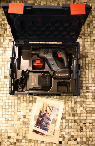

I lådan
Maskinen levereras i Boschs tjusiga L-Boxx. Lådan innehöll förutom maskinen, två 1,5Ah ackar, laddare samt lite manualer och en tygtrasa. L-Boxxen som låda är trevlig, långt mycket trevligare än de vanliga plastlådorna man brukar få med. De rår dock inte på en T-Loc-systainer. L-Boxx:en har lite fel format och lite för mycket kanter och plastbitar som sticker ut utanpå lådan.
Plastinlagan i L-Boxx:en känns inte alls genomtänkt. Det saknas ett bra fack att förvara borr i. Det stora facket uppe till vänster är lite för kort på längden och hade lätt kunnat delas i två på bredden för att därmed ge bättre översikt på borren. Kanske är tanken att man ska förvara någon extra chuck i något av facken?
För övrigt låg det en hel del olja eller fettrester i plastinlagan. Eländet hade läckt ut från maskinen. I mina ögon ser det ut som den lättrinnande komponenten från separerat fett. Kladdigt värre.

I lådan

Produkten
Bosch GBH 18 V-Li Compact levereras i en väska av typ L-Boxx med en lös inredning i form av en plastinsats. Insatsen är uppenbarligen avsedd att kunna hysa de större 3 Ah batterier som finns at köpa som tillbehör, varför intrycket blir att lådan är illa disponerad med de två 1,5 Ah batterier som medlevereras.
Det finns extra fack för tillbehör, men inget riktigt bra utrymme för borr. Inte heller finns det något fack för instruktionsboken, men detta gör inte så mycket då den till 95% innehåller säkerhetsföreskrifter på flera språk och mycket litet matnyttigt om själva maskinen.
En 220/240 V universalladdare av ordinärt snitt för 10,8 – 18V batterier medföljer.
