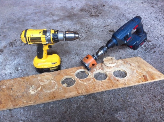

OK, på begäran!Robert-san01 skrev:
Bosch GBH 18 vs DeWalt DC988 XRP Hammer Drill, 6 x 50 mm i eldfast tegel. Tid 3 minuter.
Bosch: 10 hål
DeWalt: 4 hål
Boschen borrade snabbt och smidigt medan DeWalten stod och tuggade på ett sätt som fick mej att tro att borret hade havererat, en riktigt tråkigt upplevelse.
Klar vinnare i detta test: Bosch.
För att sätta Boschen på det hala testade jag hålsågning av 70 mm hål i 12 mm OSB. Här var jag HELT övertyga dom att min urstarka DeWalt skulle vinna klart.
Boschen försågs med en separat inköpt originalchuck (ca 200 kr på Amazon UK) och hål sågades.
Bosch: 15 sekunder per hål.
DeWalt: 32 sekunder!
Boschen börjar segla upp som ett riktigt favoritverktyg för mina elprojekt!
