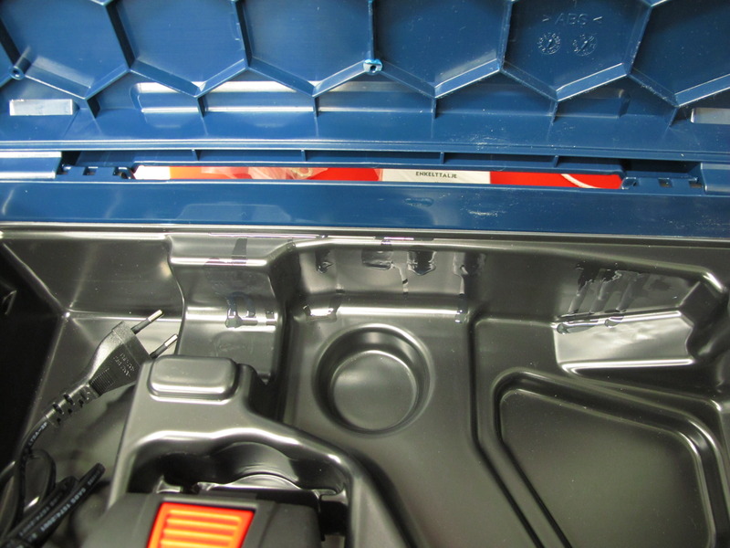

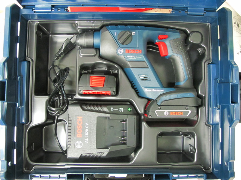

Maskinen kom i den relativt nya modell av väska som Bosch kallar L-boxx. Tyvärr passar den inte i min verkstadsinredning som är specialbyggd för Tanos systainrar. Så kan det gå om man bygger in sig i ett system. Å andra sidan platsar inte en batteridriven borrhammare i verkstaden. Allt förvaringsutrymme där är vikt för snickerirelaterade maskiner och prylar. Borrhammaren får hamna i källaren. L-boxxen verkar trevlig, men jag förstår inte riktigt tanken med att introducera en ny typ av låda som inte är kompatibel med den typ av låda som har blivit standard för lite bättre maskiner -Systainern. Även om den är omgiven av mönsterskydd eller patent, så hade Bosch sannolikt kunnat göra den till viss del kompatibel, eller åtminstone med samma mått. Lådan verkar under alla omständigheter vara välgjord med handtag både i locket och på sidan så att den kan bäras på samma sätt som en portfölj.
När jag packade upp maskinen ur lådan kunde jag konstatera att något inte riktigt stod rätt till. Det hade läckt ut olja på maskinens hölje och på insidan av lådan.

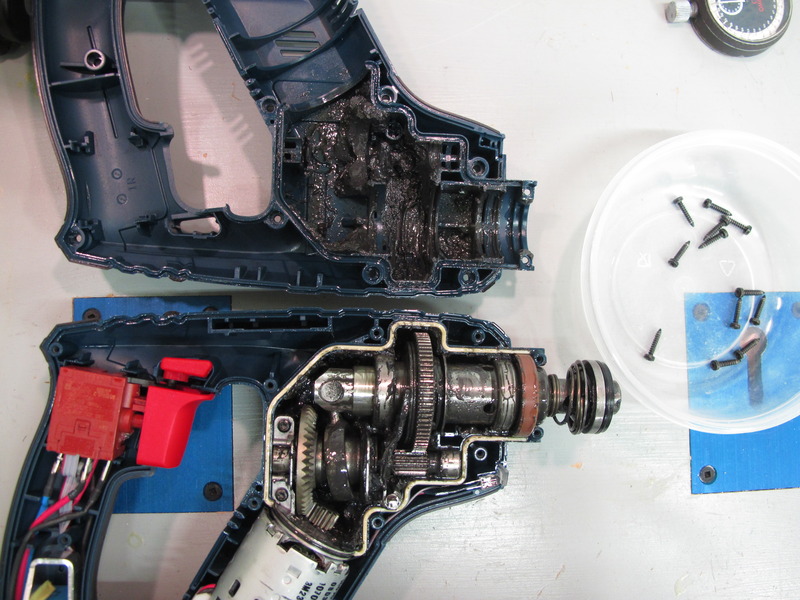

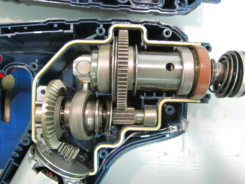

Jag hade ju redan lovat på forumet att plocka isär maskinen, så läckaget oroade mig inte speciellt mycket. Vi börjar med att plocka av locket. Den här maskinen har inget riktigt växelhus, utan i stället används höljet som växelhus. För att det skall bli tätt har man satt dit en tätning. Det skulle inte innebära något problem om tätningen faktiskt höll tätt och att man hade använt ett fett som inte separerar. Fett av den här typen är ett tvåkomponentmaterial som består av mineralolja och tvål, ofta en litiumtvål. Det är viktigt att fettet sitter ihop ordentligt, och inte separerar så att oljan lämnar tvålen och rinner iväg. Tyvärr var det två misslyckanden här, med otät packning och dålig kvalitet på fettet. Om man jämför med Hiltis minsta batteridrivna borrhammare, ser det ut på sprängskissen som om där finns ett separat växelhus som innefattar hela mekanismen. Se position 44 här: http://www.us.hilti.com/fstore/holus/techlib/docs/TE_ 4-A18.pdf
Här har Bosch sparat några kronor
Jag torkade bort det överflödiga fettet och började ta isär maskinens mekanism. För att inte tappa bort delar, eller i onödan smutsa ned dem, lade jag ned delarna i en plastlåda i ungefär den ordning som de sitter i mekanismen.

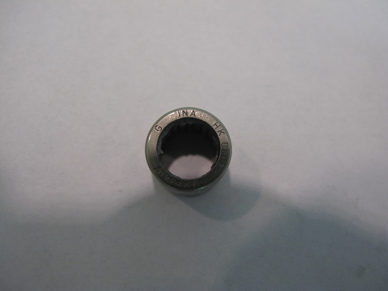

Alla delar håller hög standard när det gäller bearbetning. Det är inget glapp där det inte skall vara, maskinbearbetningen är av främsta klass, och man har valt nållager från INA, en tysk kvalitetstillverkare.

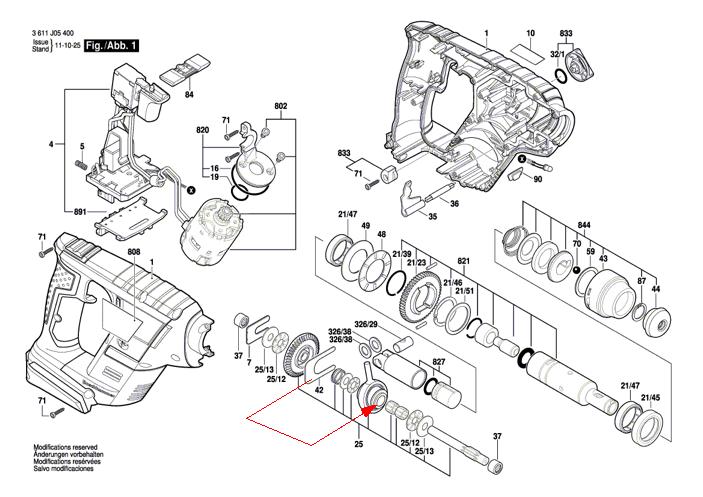

Ihopmonteringen gick relativt lätt med den sprängskiss som finns att hitta på Boschs hemsida. För den som vill ta isär och sätta ihop maskinen kan jag tipsa om att sprängskissen på en punkt har ett fel. Komponenten 42 skall sitta som markerat i sprängskissen nedan.

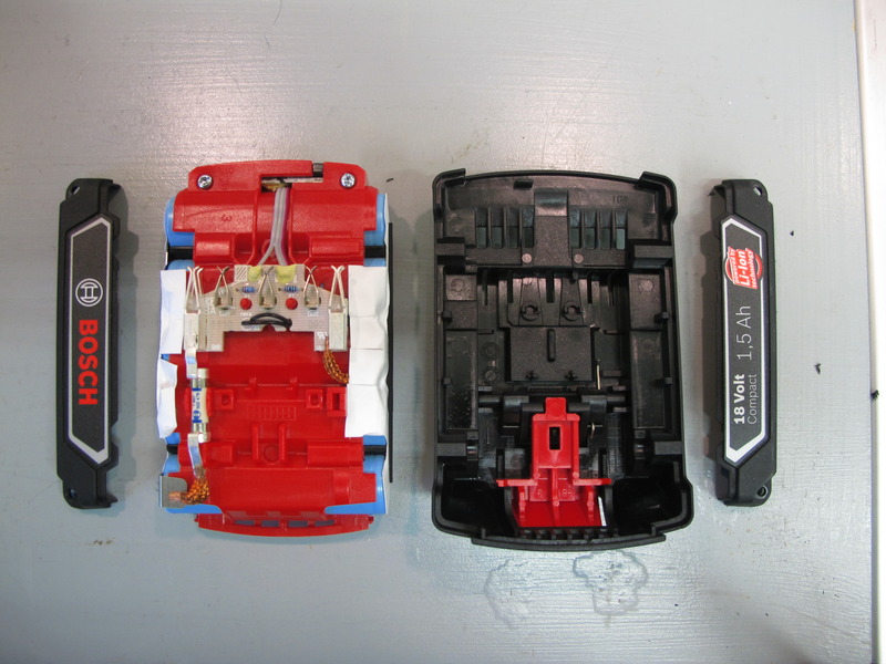

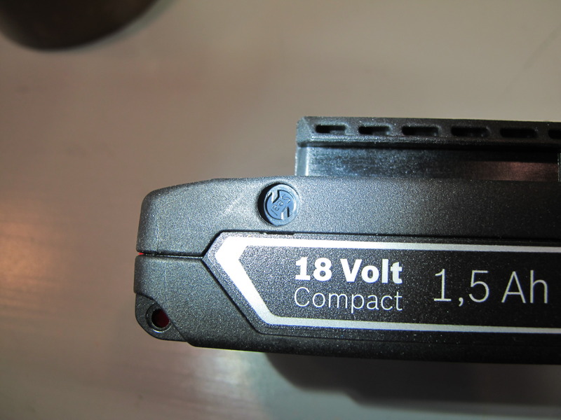

Nästa steg var att ta isär batterierna. Det sitter som väl är ihop med skruv och inget lim. På ett ställe har tillverkaren tryckt ned en liten plastplupp i skruvhålet. Plastpluppen är märkt ”seal”.
Den kan man enkelt borra bort. Under den finns samma typ av skruv som finns i resten av maskinen och i batterierna.
Jag satte ihop maskinen och funderade på vad jag skulle ha för fett i den. Eftersom det här pågick under någon helgdagarna i samband med jul, fick det bli något jag hade hemma. Jag ville ha ett ganska lågvisköst, långtrådigt fett. Det hade jag inte. Det fick i stället bli ett lågvisköst fett som inte var långtrådigt som jag hittade i cykelreparationslådan. Just det här fettet är anpassat för gaffelben till fjädrade framgafflar till cyklar. Egentligen inget lämpligt fett till borrhammare, eftersom det troligen inte är speciellt temperaturstabilt.

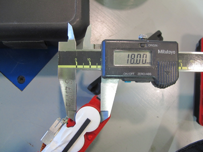

Batterierna består av fem celler. Av måtten att döma har Bosch valt att använda s.k. 18650-celler.
De är billiga och lätt att få tag i om man skulle vilja ersätta cellerna. Kolla exempelvis här:
http://s.dealextreme.com/search/18650.html?category=400
Om man skulle vilja göra det är det bra att tänka på att man inte kan ta vilka 18650-celler som helst. Borrhammaren tar massor av ström ur batteriet. Ett grovt överslag är att det ligger kring 20 A. Då är det viktigt att tänka på att välja en cell som tillåter höga strömuttag.
Jag kan inte bedöma vad jag ser i laddaren, men för att rapporteringen skall bli komplett bifogar jag en bild på innanmätet i den.

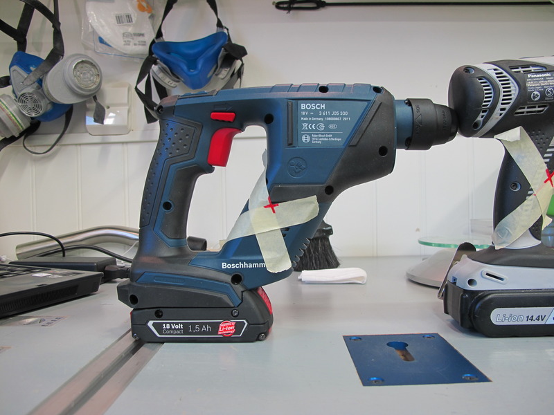

Borrhammaren är ordentligt framtung och kan tyvärr inte stå för sig själv på batteriet. Det är ju inte så konstigt. Alla grejer i maskinen sitter i princip framför handtaget. Jag passade i alla fall på att mäta upp tyngdpunkten i maskinen. För att göra det hängde jag helt enkelt upp maskinen i ett snöre, och markerade lodlinjen med maskeringstejp.

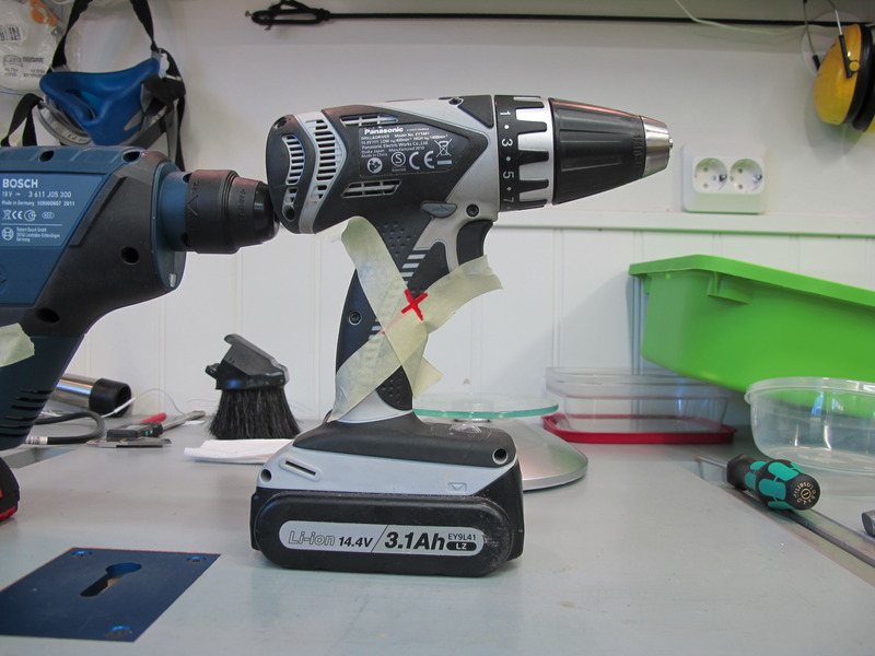

Som referens mätte jag även upp tyngdpunkten på min skruvdragare, som jag upplever som mycket välbalanserad.
Egentligen tycker jag inte att framtungheten är till något större besvär när man använder en borrhammare, bortsett från att man inte kan ställa den ifrån sig som man är van med andra batterimaskiner. Hos en skruvdragare tycker jag att balansen är en väsentlig egenskap.

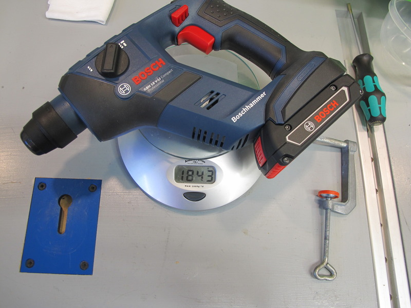

Borrhammaren med batteri väger in på ca 1840 g. Det är rätt fantastiskt. På NiMH-tiden vägde en vettig 12-14,4 V skruvdragare ca 2,2-2,5 kg. Nu kan man bygga en 18 V borrhammare på runt 1,8 kg.

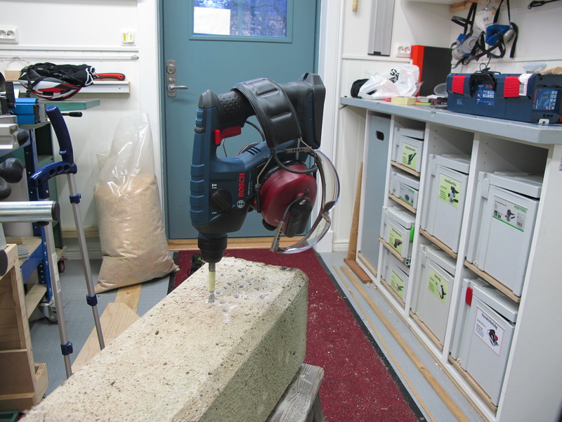

Jag är övertygad om att de andra testarna kommer att rapportera hur den är att borra med. Självklart har även jag borrat med den. Jag passade på att mäta lite när jag höll på. Jag borrade i en några år gammal betongplint från Byggmax. Först mätte jag hur lång tid det tog att borra ett 60 mm djupt hål i olika dimensioner. En intressant iakttagelse var att det tog tre hål innan tiden för att borra ett hål stabiliserade sig på ett värde. Min teori är att borrmekaniken måste bli varm innan maskinen presterar ordentligt. Jag testade även maskinen utanför det rekommenderade området, dvs med större dimensioner. Tiderna för att borra ett hål när tiden stabiliserat sig presenteras nedan:
6x60: 14 s; 8x60: 16 s; 10x60: 19 s; 12x60: 19 s; 15x60: 24 s; 20x60: 50 s.
Tyvärr blir det här en väldigt vanlig syn när man håller på att borra många hål i följd:
Batteriet håller någonstans mellan 4 och 5 minuter när maskinen går för fullt. Jag klockade laddtiden till 49 minuter. Då tillkommer ett antal minuter för att batteriet skall svalna så att det går att ladda. Batteriet blir ordentligt varmt. Inget konstigt med det med någonstans kring 20A i strömuttag. Men när mekanismen har blivit uppvärmd levererar maskinen också en hel del borrprestanda. Jag skulle gissa att den tar upp någonstans kring 350-400 W i elektrisk effekt. Jag har inte haft möjlighet att mäta, eftersom min tångampéremeter bara kan mäta växelström.
Nästa försök var att mäta hur många 60 mm djupa hål maskinen kan borra på en laddning. Den här gången höll jag mig till diametrarna 8, 10 och 12 mm:
8x60: 14 st; 10x60: 14,5 st; 12x60: 16 st.
Att man kan borra fler 12mm-hål än 10 mm-hål kan verka lite märkligt, men det finns en del förklaringar. Först och främst har jag testat med de borr jag hade hemma. De har lite olika förslitningsgrad och är av olika fabrikat. Vidare inverkar det hur hårt man trycker på maskinen. Dessutom är betong inget homogent material. Man kan, som de flesta som har borrat i betong märkt, ha lite olika tur med sina hål. Har man riktig otur hamnar man i ett armeringsjärn. Det har jag inte testat.

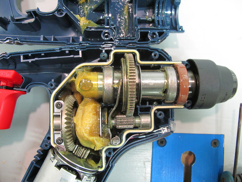

Efter det testet öppnade jag maskinen igen för att se hur fettet var fördelat och hur mycket betongdamm som hade hamnat i maskinen. Fettet var grått redan från början, så det är ingen effekt av slitage.
Maskinen hade i stort sett inget damm alls innanför skalet. Å andra sidan hade den ju inte gått så mycket sedan den var ny. Jag bestämde mig för att byta fettet till ett mer lämpligt fett. Jag tog isär allt, torkade rent och satte ihop mekanismen.

Även om det inte ser ut så på bilderna, så var jag noga med att fetta in alla lagerbanor och glidytor med det nya fettet. Eftersom det var en del diskussioner i forumet om lämpligheten i att byta fett i maskinen innan testet startades, gjorde jag om försöket med hur många hål man kan borra på en laddning. Så här såg det ut:
