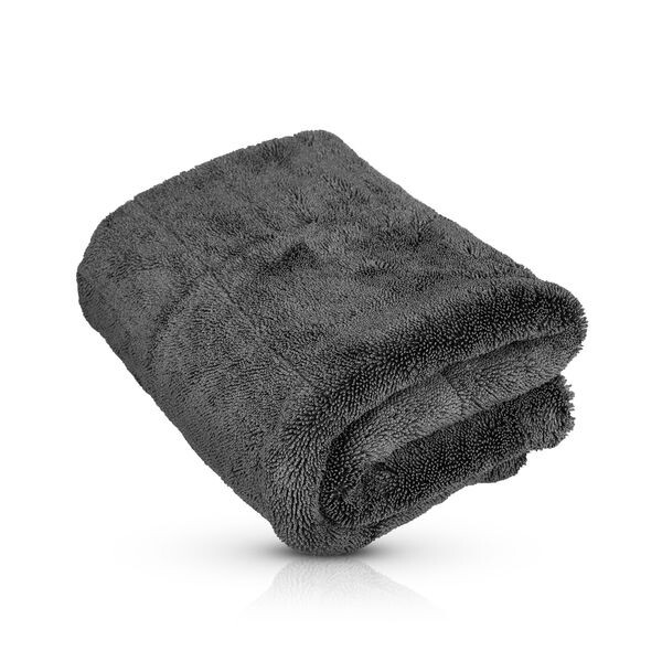

Då vill du inte veta att jag gillar denna då ;) Klarar inte riktigt hela RAMen om man inte torkar 2ggr på slutet, så har en till sämre duk som får ta de sista ~15%.
https://www.autodude.se/sv/produkt/torkhandduk_king_carthur_black_diamond
Svart mikrofiberduk ihopvikt på en vit bakgrund, används för biltorkning.

Men varför vill man ha en så stor? När jag var "putsbög" hade jag flera mindre för det var smidigare då dom inte hamnade där jag inte ville, typ på hjulen eller marken osv.
Stor bil och hålla på med 10st små är väl inte hållbart när de skall torkas sedan 🤷‍♂️
Edit: Tycker 2 torkdukar är irriterande nog att hänga upp :D
Isakare och 2 till
Är inte fördelen med stor duk att kunna torka hela bilen torr utan att behöva hålla på och vrida ur eller byta torkduk?
SC Aero och 2 till
RoTe
Jag tyckte det var mer irriterande att försöka hålla den borta från saker som skadar den. Men men, slipper det problemet med min nuvarande tvättmetod så.
Där får man väl vika den, sen släppa ut hela när man drar över huv/tak och sidor. Önskar att den var större :p
