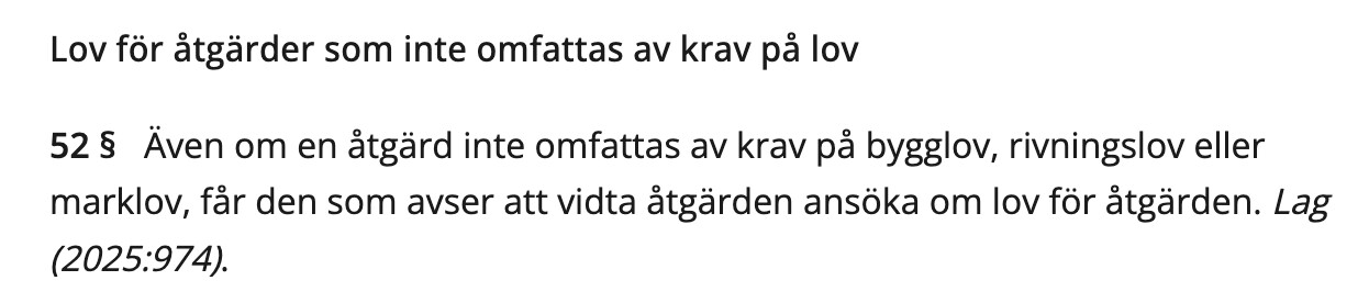

S Svensson8 skrev:
Inför detta har jag också kontaktat kommunen och sökt bygglov för staketet trots att det är bygglovsfritt. Kommunen har nu återkommit om att bygglov inte krävs. Enda skälet till att jag gjorde detta var för att jag ville ha papper att luta mig mot när grannen kommer gå i taket när jag bygger staketet.
Du har rätt att söka frivilligt bygglov enligt PBL. Det regleras i 9 kap. 52 § PBL:
Text från Plan- och bygglagen om frivilligt bygglov enligt 9 kap. 52 §.
Du får då en prövning av åtgärden som om den krävde bygglov och får bygglovet som en dokumentation. Grannen kan höras om kommunen finner det lämpligt. Du får betala enligt bygglovstaxa för det.
