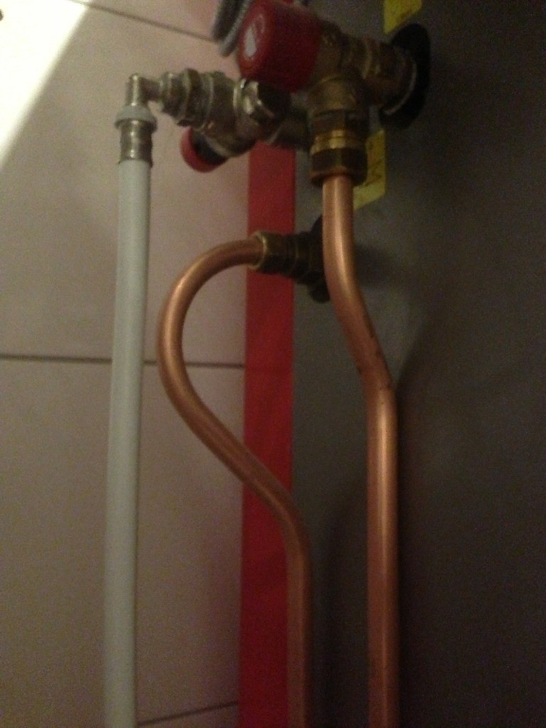

Vad är dessa rör till för? :)
Det vita är väl nödkylningen, men dom andra 2 ?

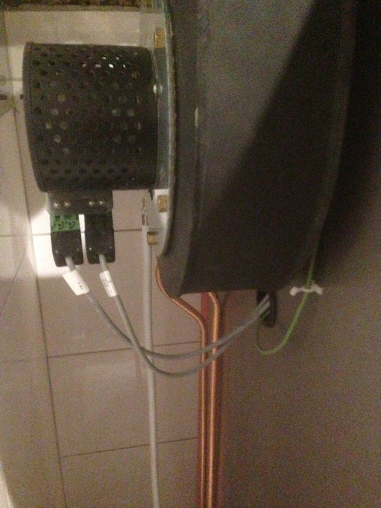

Detta är väl rökgasfläkten

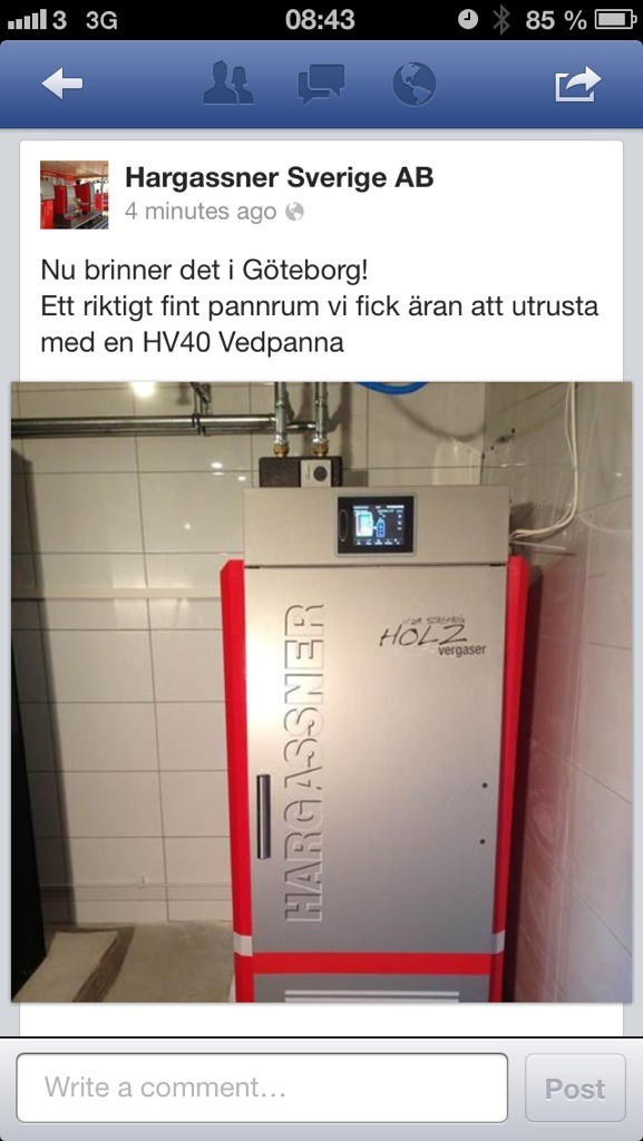

Någon som har sprängskiss på den?
Sitter väl en motor på utsidan, sedan en axel till skovlarna insida röret, men hur sitter den fast?
Kylslinga in/ut och säkerhetsventil.
Ha ha när sotarn var här så tappade vi ner muttern till sotarluckan där..
Tur man har bilmeckarmagneter som kunde fiska upp den.
Fick tag på en sprängskiss, den sitter bara med 6 muttrar, sen är det bara att ta loss Alu paketet samt packningen så kommer fläktblad och allt ut :)
Har ca 35 cm mellanrum mellan panna och vägg och det räckte gott för att få loss det
