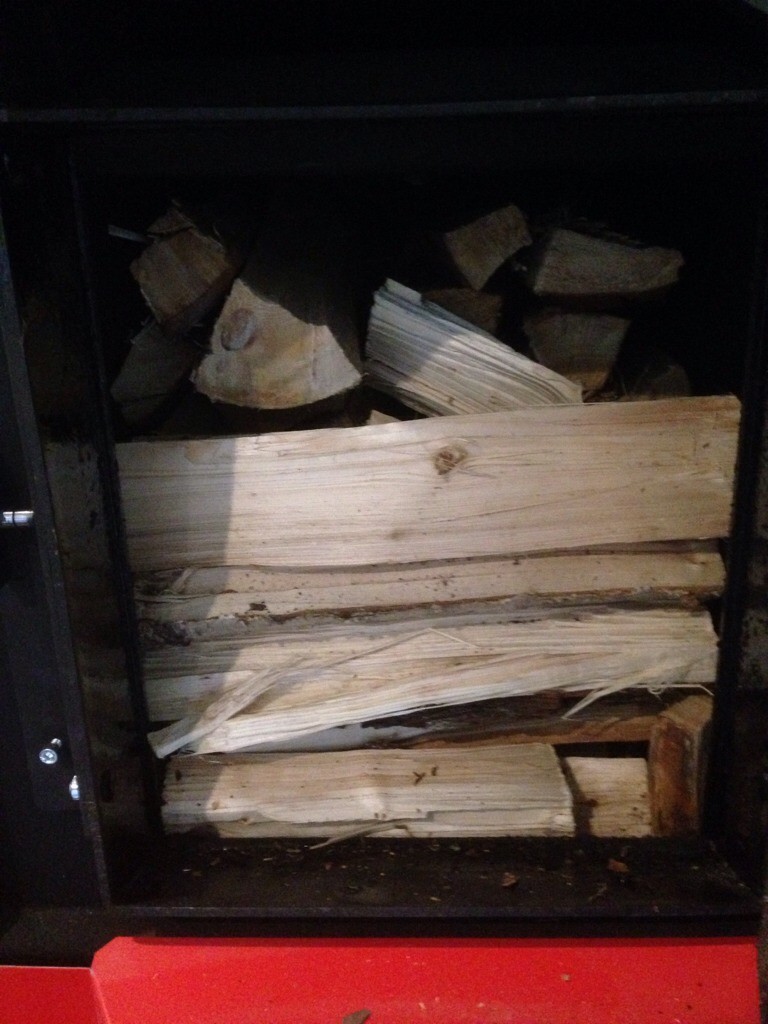

Börjar med att tömma gamla/ lilla vedboden. Tyvärr är veden inte riktigt rätt storlek men bara o knö in :)
3 vändor med en stor plastback för att fylla upp
Ska ta in skottkärran så slipper man skräp på golvet :)

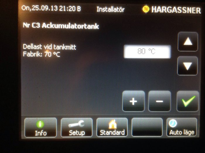

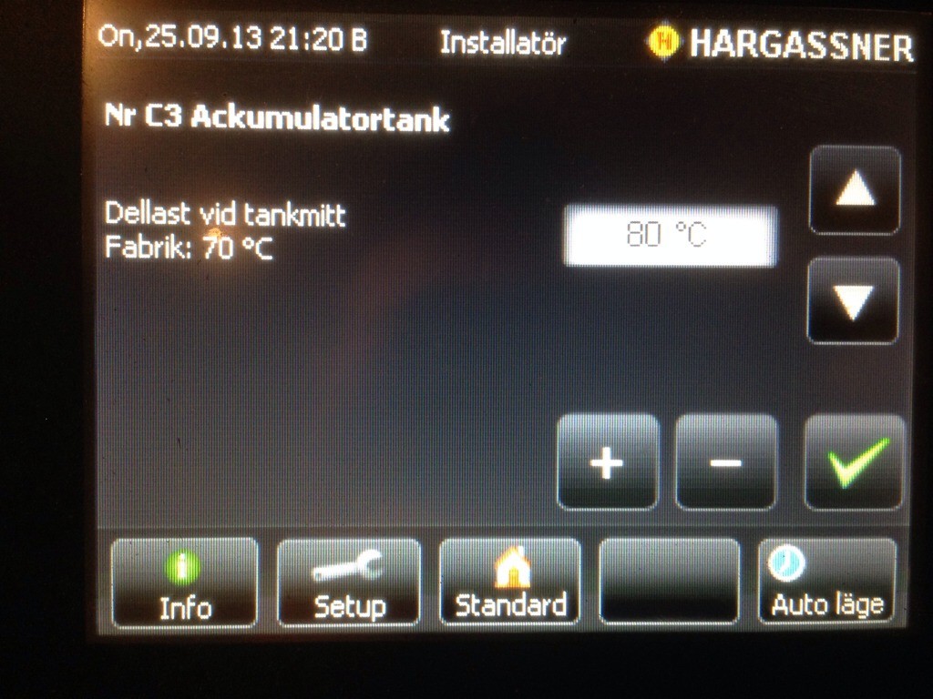

Verkar som den landar på 85 +något i laddning. Nu står den på restvärme.
Trodde den skulle gå lite högre men men..
Såg att delladdningen är inställd på 80c
Verkar det rimligt?

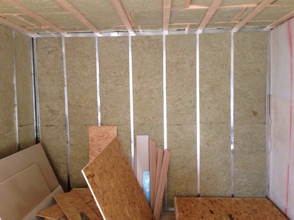

rca1959
D09
April togs kortet :)
Började väl lite smått sen o städa undan etc och drog på under slutet på semestern :)
Säkert mer tid som gått åt att fundera, lära sig, fråga och söka info som att göra dom fysiska grejorna ;)

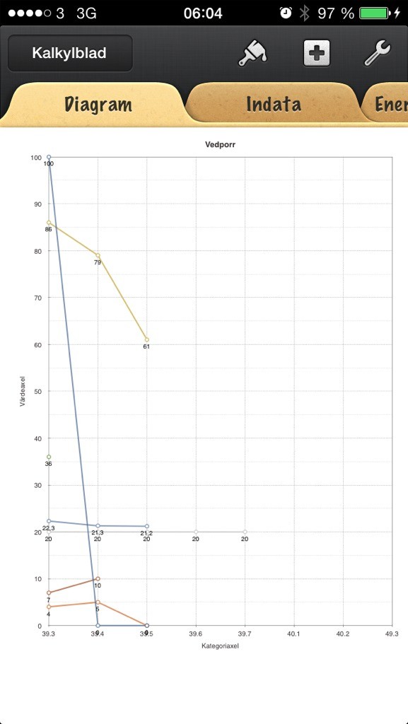

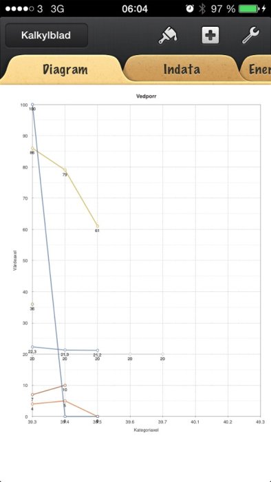

Ett försök att logga lite data :)
% i vedpåfyllnad
% tank laddning vid påfyllnad
% Tank laddning /morgon
Innetemp är
Innetemp inställning
Utetemp morgon
Utetemp eftermiddag
Sen massa annat krafs som jag inte tar med i diagrammet :)
