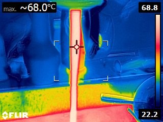

Hur ställer man in / sänker tempen till kranarna? Har idag ca 68-69 grader.
Tycker att det är lite väl varmt ifall ungarna skulle göra fel.
Edit
Hittade detta på
http://www.omboende.se/sv/Hyra/Att-hyra/Varmvattnet-ska-vara-5060-C/
"[h=1]Varmvattnets temperatur[/h]Det är viktigt att varmvattnet som du tappar från dina vattenledningar håller rätt temperatur, det ska vara 50–60 °C. Främsta anledningen är att bakterier som legionella inte kan föröka sig i hett vatten.
Installationer för varmvatten ska utformas så att temperaturen är minst 50 °C efter tappstället/kranen. För att minska risken för skållning får vattnet dock inte vara varmare än 60 °C. Ett undantag finns. Det är när det föreligger särskilda risker för olycksfall, som till exempel när en person som duschar inte har möjlighet att själv vrida på reglaget som justerar värmen på vattnet. I dessa fall får tappvattnet inte vara varmare än 38 °C efter kranen.
[h=2]För varmt vatten skållar dig[/h]Även om vattnet i dina ledningar är varmare än 50 °C går det att begränsa temperaturen på tappvattnet genom ettgreppsblandare och termostatblandare. Kan du tappa varmare vatten finns risk för skållning, som är en typ av brännskada. Brännskador delas in i tre grader:
  • Första graden innebär att hudens yttersta lager skadas och huden blir röd.
  • Andra gradens skada går ner i hudens mellanlager. Huden blir röd, svider och det bildas blåsor.
  • Tredje gradens skada förstör alla tre hudlager. Huden blir vit eller brun och känns hårdare än vanligt. Att få tredje gradens brännskada av vatten tar 1 sekund vid 65 °C, 5–10 sekunder vid 57 °C, 1,5 minut vid 52 °C och mer än 5 minuter vid 50 °C."
Någonstans på varmvattenledningen finns förmodligen i anslutning till tanken och troligtvis en liten svart kran med + och - på, vrid den åt minustecknets håll.. :)
