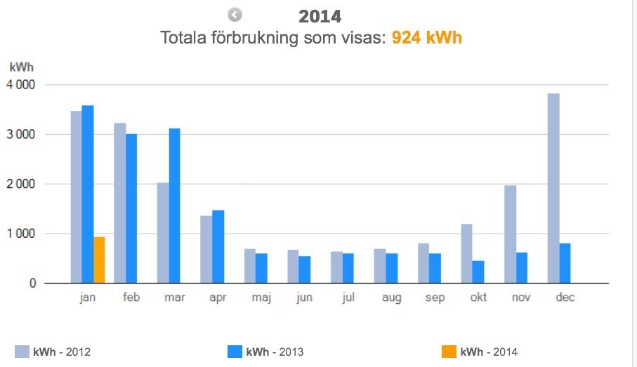

Roligare att logga in på vattenfall numera :)
