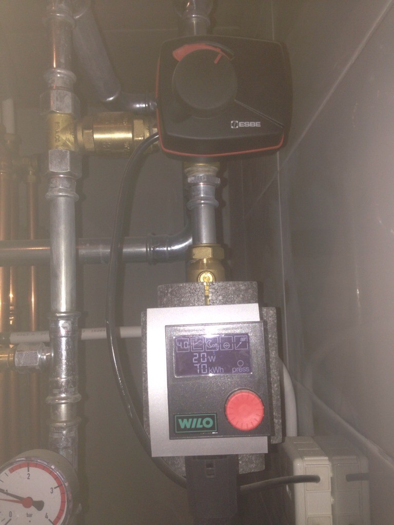

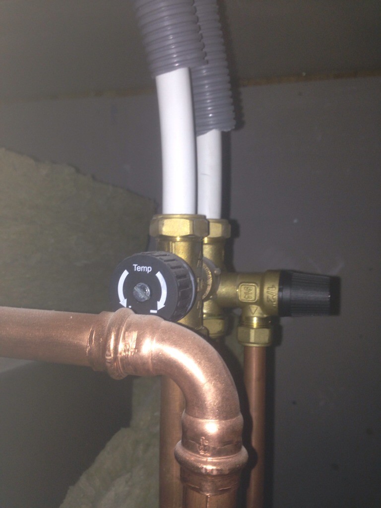

Någonstans på varmvattenledningen finns förmodligen i anslutning till tanken och troligtvis en liten svart kran med + och - på, vrid den åt minustecknets håll.. :)
Någon av dessa?
Båda verkar sköta sig själva? 🙈
Både shunten samt cp som visas på bilden sitter på framledningen till radiator inte på vv ledningen.
D09
Aha
Denna?
Hur mycket ska man skruva?

Det borde ge resultat direkt eller?
D09
Räcker det inte om du skruvar fullt går det ibland att kugga om ratten.

Vred några steg och nu var det nere på 59/60c vid fullt ös på kranen.
Läste något om legionella, att man inte ska gå under 50, men ligga mellan 50 - 60. är man fel ute då?
Det är ingen fara då.
Du förbrukar antingen vattnet i ledningen eller så svalnar det till mindre riskabla temp.
Legionellarisken finns i beredaren där en större volym vatten kan ligga under en längre tid i rätt tempraturintervall.
Din beredare landar ju i hög temp varje gång du eldar och städar bort den risken.

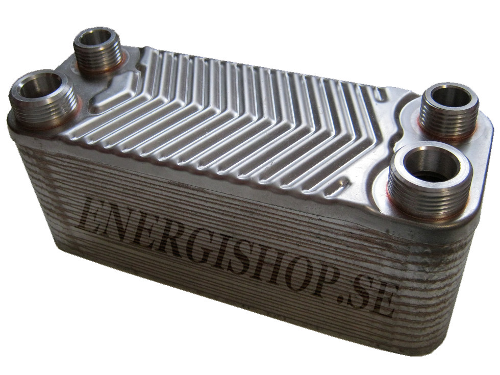

Slingor är slingor. :) Värmeväxlare ser ut så här:
Pannvatten cirkuleras i ena halvan med en pump och färskvatten in i andra halvan och voila så kommer det ur varmvatten genom den andra halvan. :)

aha, slinga har jag då :)
Hmm, gick inte ta bort reklambilden som jag råkade bifoga av misstag.. :(

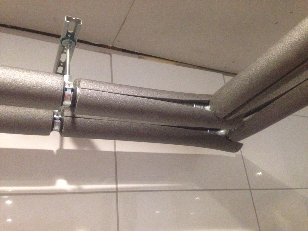

Håller på o isolerar rören 👍
Vilken tejp ska man ha?
Hur vet man att isoleringen klarar värmen? ( inköpt på hornbach )
Det finns väl speciell tejp för rörisolering, undra om inte grannen köpte sin på Jula, om jag inte missminner mig.
