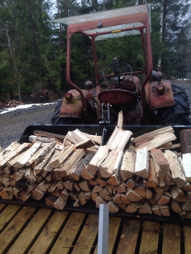

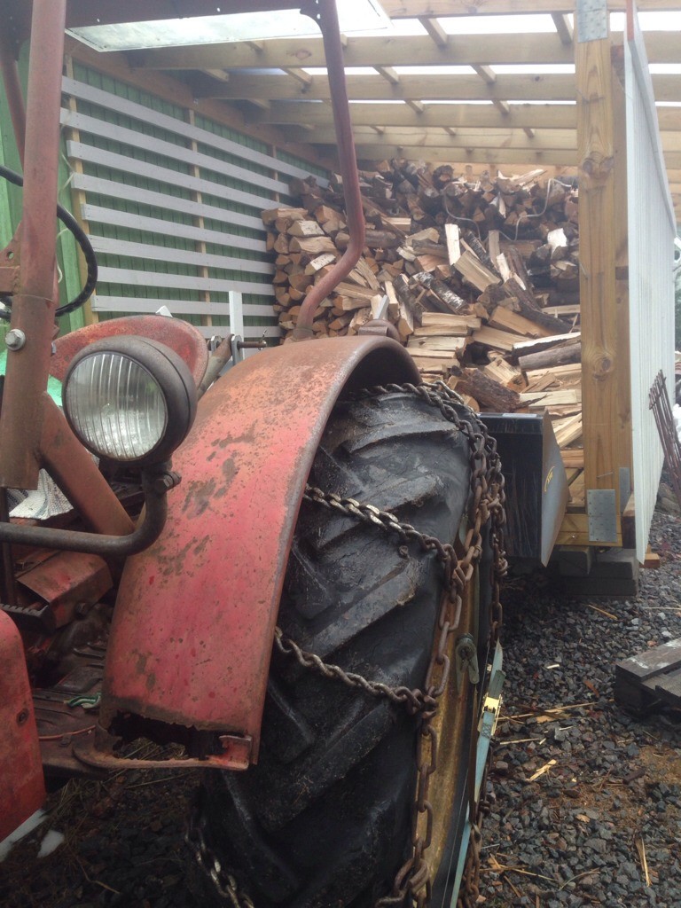

Hur mycket ved går det för dig i veckan med din fina vedanläggning? Januari var ju några veckor med kyla och Kalle nordan vind, är bara lite nyfiken.
Mvh
D09
Mvh
Med risk för räknefel nu :)
Uppskattar ca 5,4 m3 ved sen årskiftet fram till idag.
Vecka 4 uppskattar jag som kallast, då eldade jag 4,7 gånger, så avrundat upp till 5 ( x220liter ) så blir det väl runt 1.1 kubik ved.
