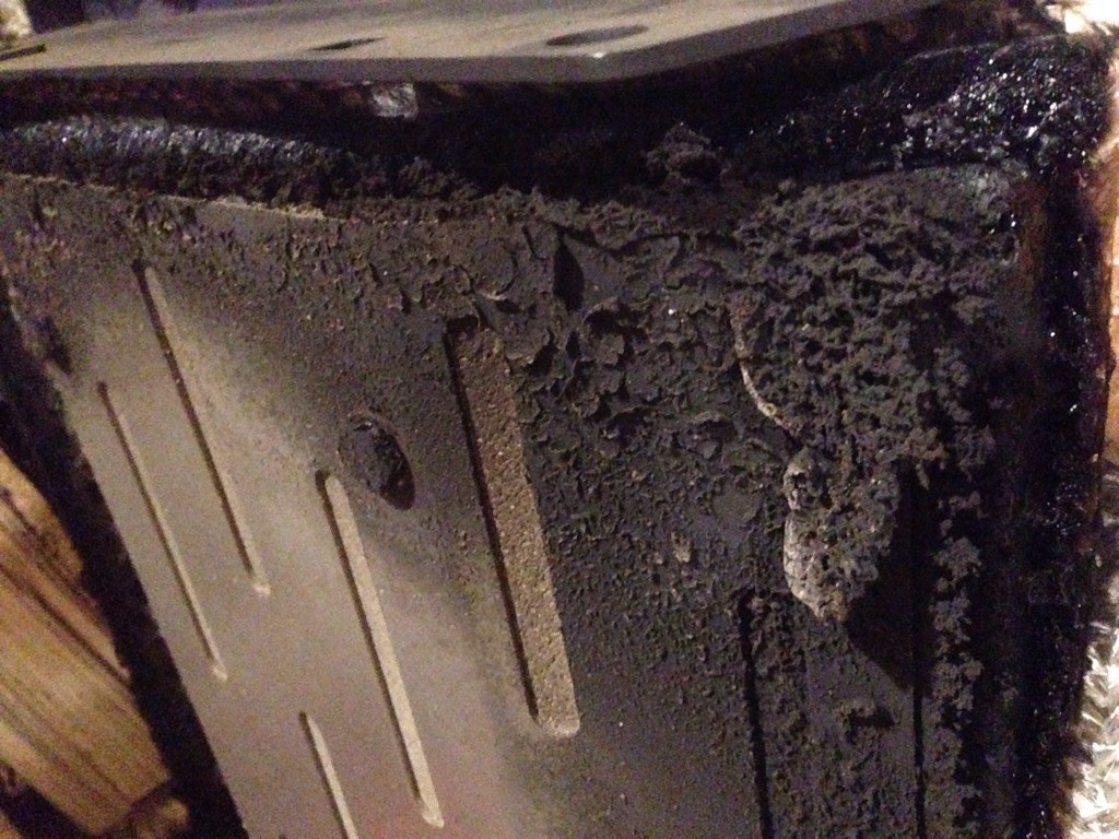

Någon som har koll på varför det blir beläggningar på insida luckan? :)

Är veden inte tillräckligt torr?
Kan det ha övertänt?
Hur får man bort det på ett bra sätt?

Vad är det för tjock plåt längst upp i bilden. Ligger horisontellt med några hål i.
På en bild här på forumet syns en likadan panna, HV 40, där jag inte ser plåten.
EDIT: Jo, den är nog där. Ligger i en sån vinkel att den kan vara svår att se.
http://www.byggahus.se/forum/biobransle/208526-vilken-osterrikare-ska-det-bli-2.html
Längst upp sitter utsuget som drar undan rökgaserna när man öppnar för att fylla på. På bilden i länken syns också tätningar, som skall täta när man stänger vedpåfyllningsluckan. Kan tätningen vara otät? Alltså att den drar upp (felaktiga) rökgaser? Där skall väl inte gå några gaser när luckan är stängd.

Beror på vad det är för material.
Är det gjutjärn/stål kan man vara hård:cool:
Är det keramik nånstans, krävs finess:)

Stålet är en del av dörrkonstruktionen.
Kollar man noga ser man stålet på den andra pannan också :)
Dörren känns tät men hur kan man kolla det? :)

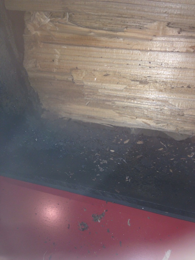

Kan väl inte vara så enkelt att jag staplat / fyller för nära dörren?

Tänd en tändsticka och för den runt dörren när pannan är i frift.
Drar den tjuvluft kommer lågan sugas in

ser inte riktigt på bilden, är det bränt o tjära på på tätningsflätans anliggningsyta ?

Ja, det är min uppfattning.
Känns som om det inte slutit tätt. Ser ut som om veden ligger på tvären, dvs det borde vara kortved. Om du fyllt för nära dörren kanske du inte har kunnat stänga dörren ordentligt.

Ja, den vändan var det mycket småved.
Håller på o tömmer "lilla" vedboden.
Veden var kapad till gamla kaminen.
Ska se om man lägger i lite mindre vid luckan och köra med tändstickan för att se om den tjuvar luft. :)

Verkar inte tjuva luft vid en snabb koll
