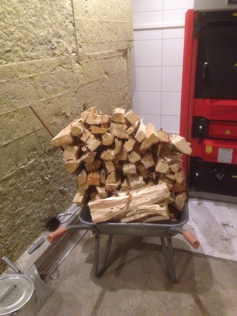

En portion käk till rödis
Drömhus2012 och 1 till
Kom ihåg att kärlet ska vara "trycklöst" på vattensidan när man mäter förtrycket på luftsidan. Du behöver inte tömma systemet men övertrycket måste bort.
D09 och 1 till
Du måste ju ha en färgmatchad skottkärra med flames och blingbling för att matcha pannrummet!
