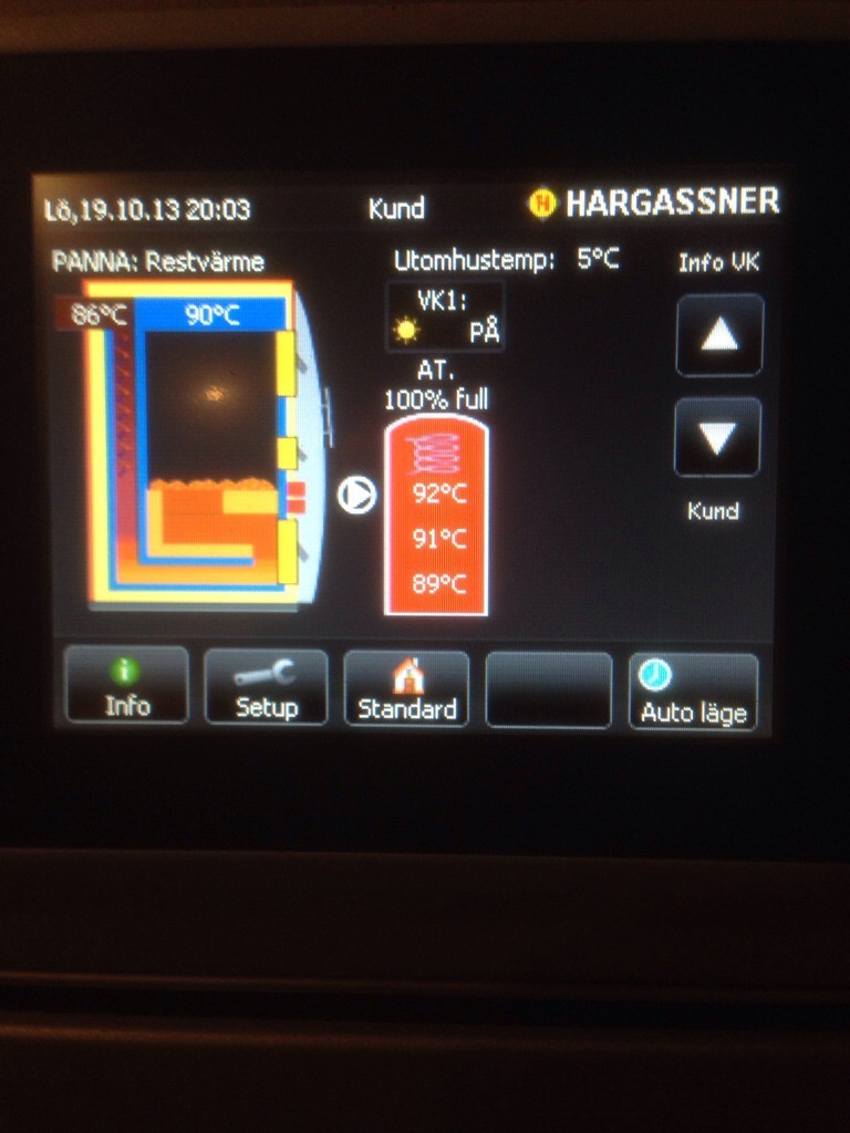

Hur stor tank har du? Och hur stor expansion?
4m3 ack tank och 500liter expansion :)

Det vredet Du pillat på är väll för tappvattnet?
Kan vara luft i systemet eller för liten expansion.

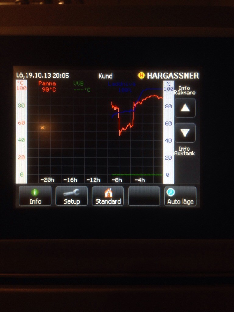

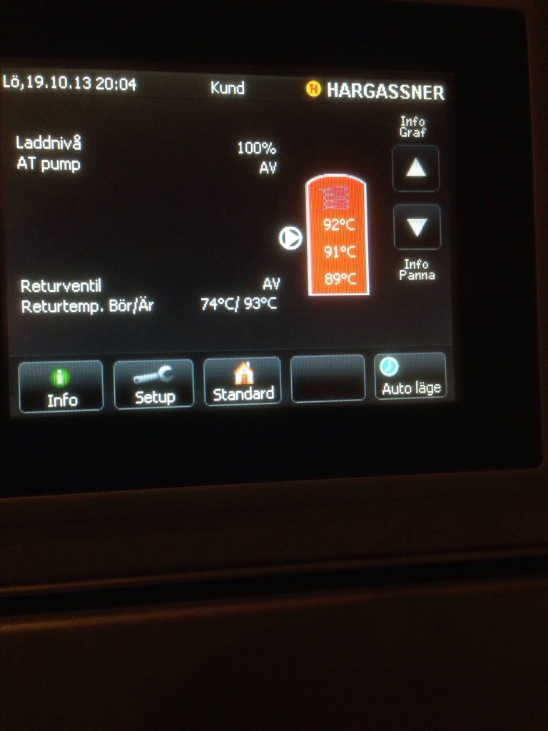

Nu släppet pannan ut en massa vatten på baksidan.
Elden är över och pannan står på restvärme

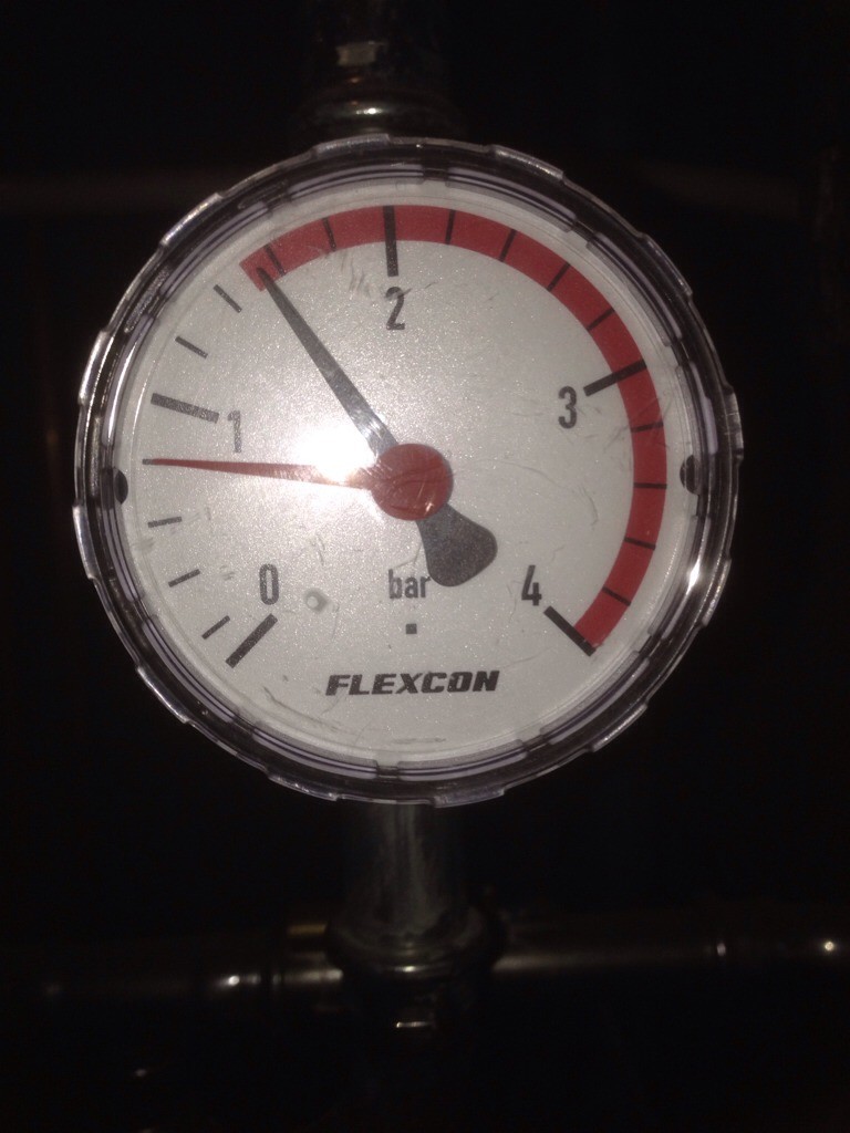

Är det något fel om tryckkärlet inte är vattenfyllt?
Kan vicka på det med handen :)
När du har ändrat kommer den att spy ur sig vatten eftersom vattnet expanderar mera ju högre temp det blir. :) Nästa gång kommer det kanske inte att pissa, iaf inte lika mycket. ;)

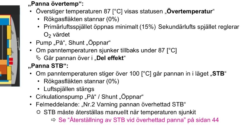

När löser tempskyddet(slinga som kyler pannan)? Jag skulle nog vilja ha 97 / 97 / 97, men jag lever on the wild side. :)
Kompisen trycker i 110 grader i sin tank. ;)

Släppte ut massa luft ur tryckkärlet och så blev det vattenfyllt :)
Trycket minskade även på systemet
till ca 1,5 bar och det måste väl vara ok.
Ska det finnas luft överhuvudtaget i ett tryckkärl?
( dum fråga från en nybörjare )
D09 skrev:
Tanken är tryckprovad för 1,5 bar.
Nu tillåts den komma upp i 1,6
Det är lugnt! Om det heter trycktank så är det precis som med hissar, rejäl säkerhetsfaktor:cool:
