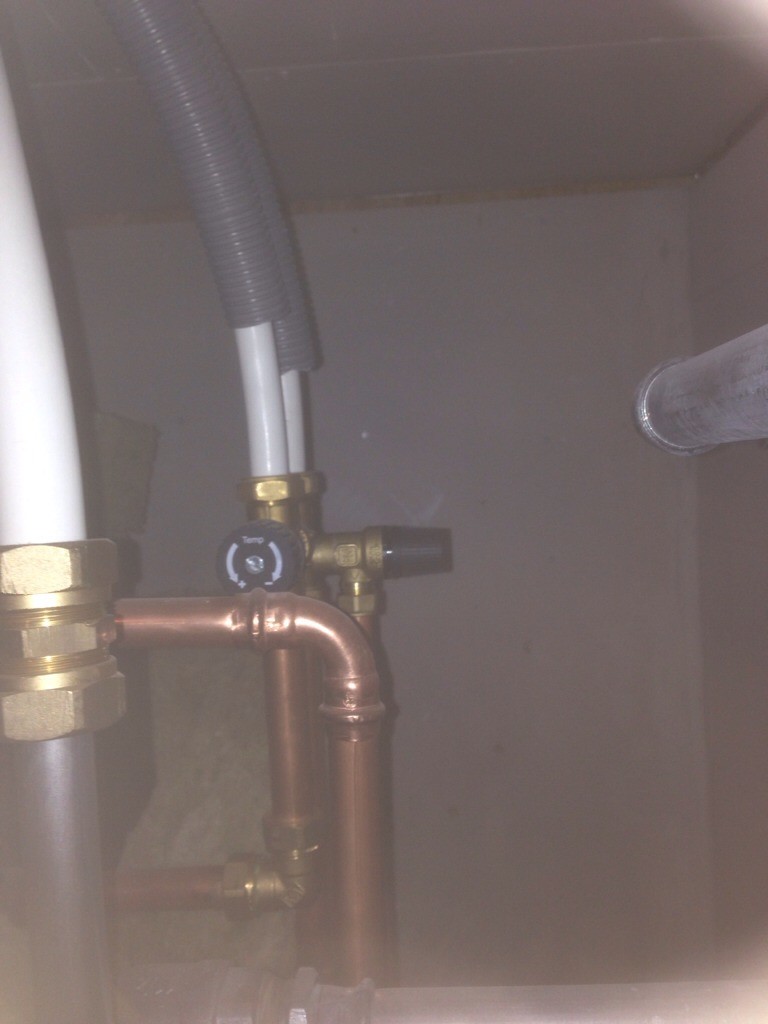

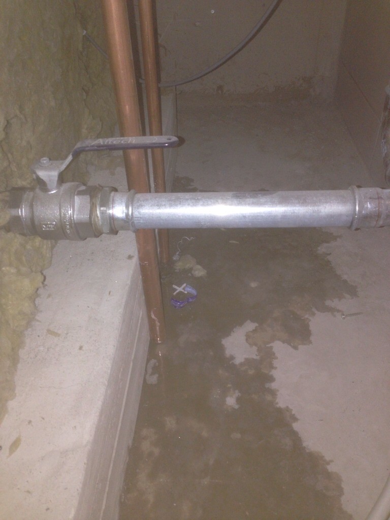

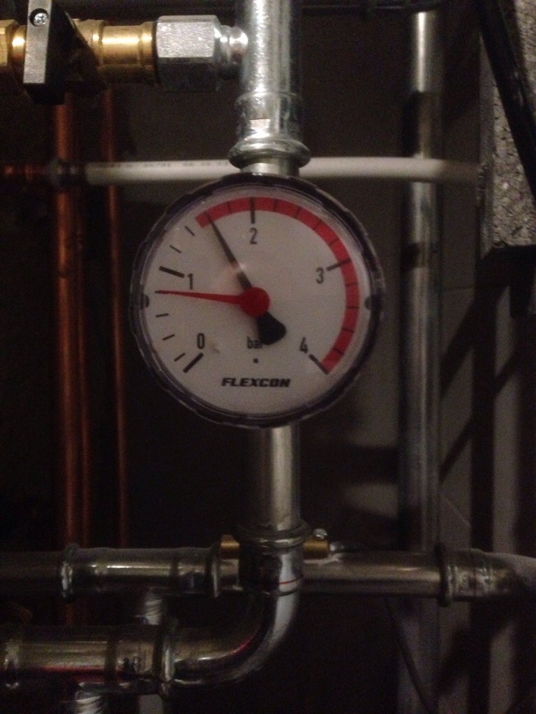

Nu har det hänt lite mer
Ska verkligen trycket gå upp så högt?
Ser att det kommit ut vatten.
Vred på knappen där och det började komma ut vatten men vattnet är kallt.
Hur släpper man trycket i systemet?
Edit:
Tanken är tryckprovad för 1,5 bar.
Nu tillåts den komma upp i 1,6
Noterade att pannan kört ut lite vatten också.
Förmodar att detta varit en olustig situation utan alla ventiler och kylningar och annat krafs som får det att funka :)
Det vredet Du pillat på är väll för tappvattnet?
Kan vara luft i systemet eller för liten expansion.
Man vill ju kunna ladda fullt :)
Hur stor tank har du? Och hur stor expansion?
