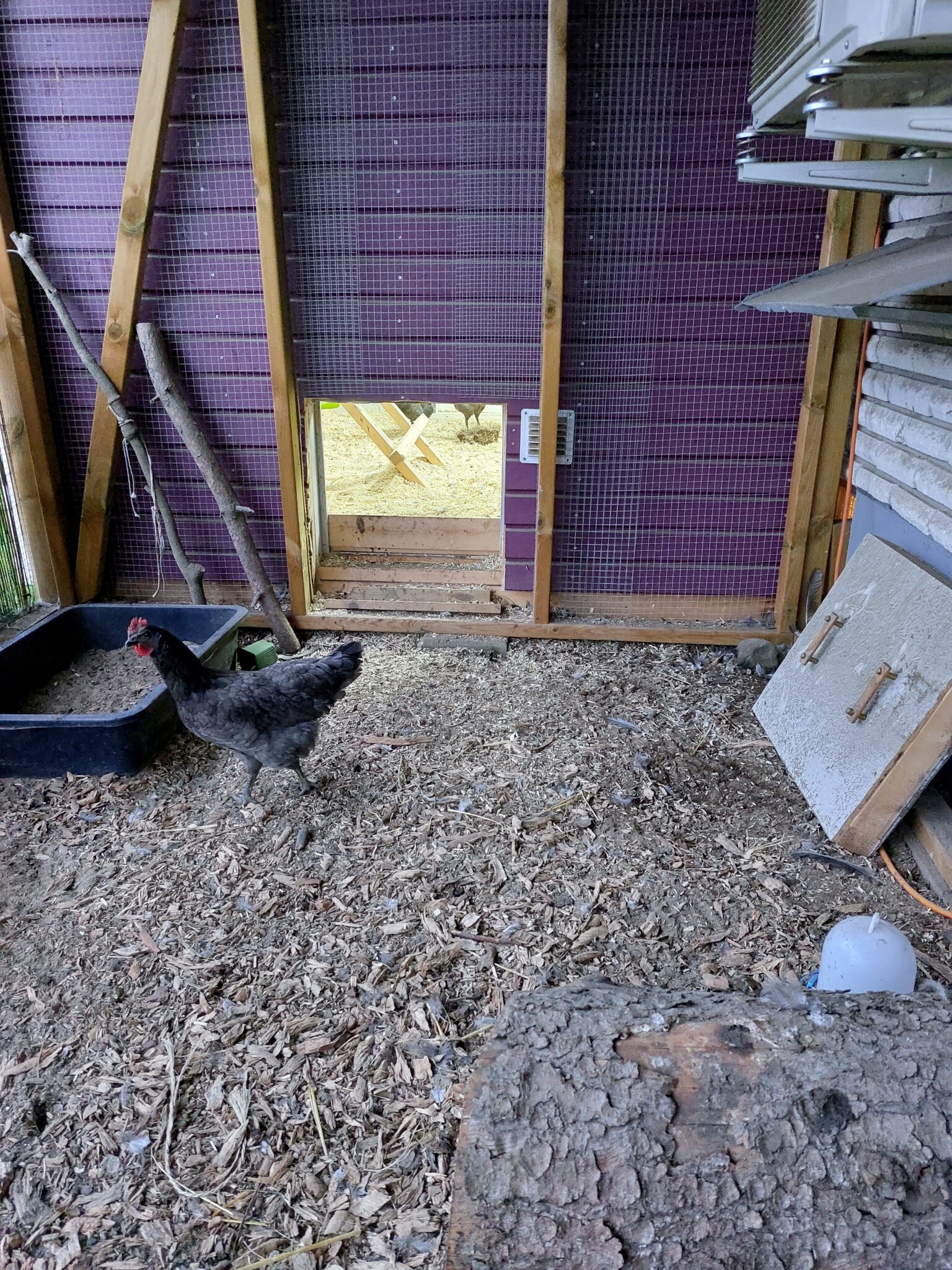

Gällande luckan så har vi bara en lös hemmabyggd, isolerad lucka av reglar och skivmaterial som vi målat och satt tätningslister på. Den sätter vi dit och bort manuellt för natten för att minska värmeförlusterna, förutom under sommarhalvåret då de har konstant öppet till hönsgården.
Riktigt kalla dagar släpps de inte ut alls.

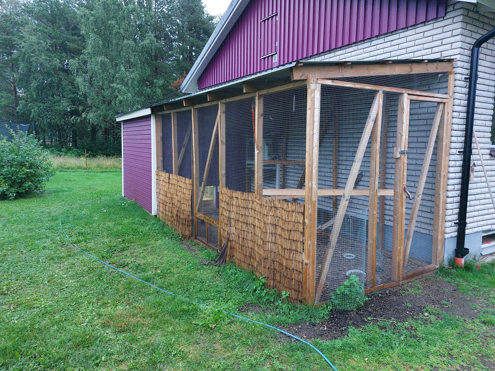

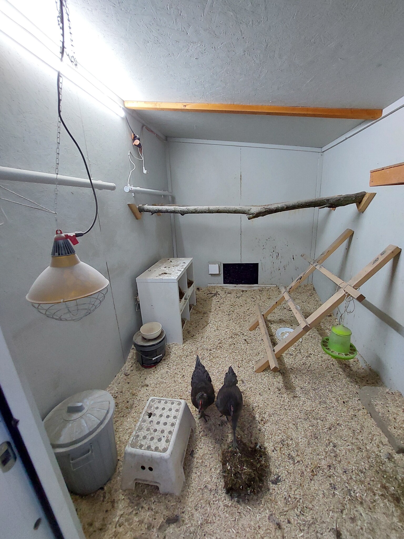

Bifogar några bilder för att förtydliga.
Hönshus och hönsgård i trä och nät, belägen bredvid en byggnad med lila panel och vita tegelväggar, omgiven av gräsmatta och träd.
Hönshusinteriör med två höns på spånigt golv, värmelampa, sittpinne, och foderstationer. Stege leder upp till en plattform.
Kycklinggård med höna, träväggar och en öppning täckt med galler. Isolerad lucka syns bredvid med trä- och skivmaterial.

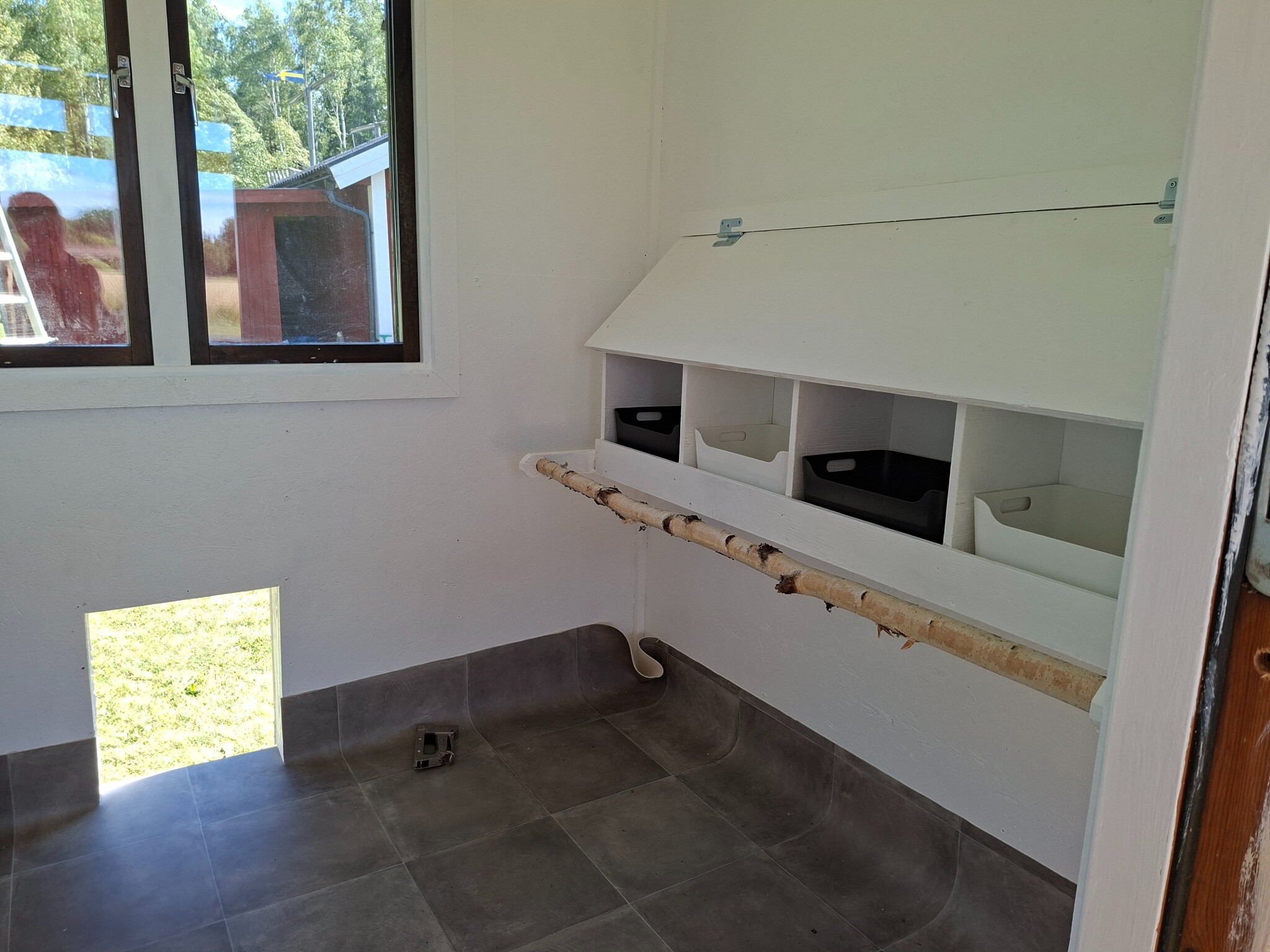

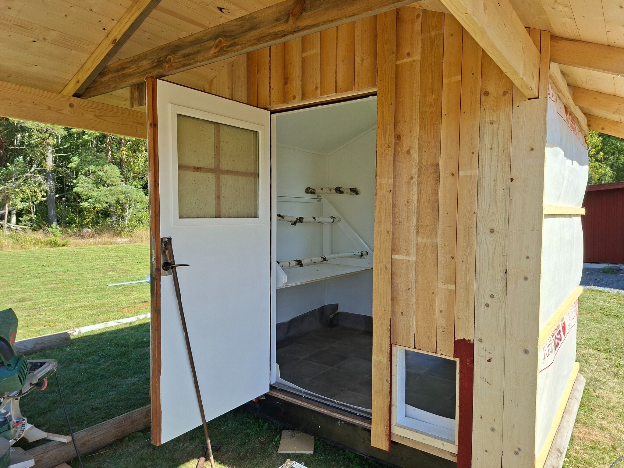

Jobbat med inredningen och golvet i hönshuset idag. Fått värpredena och sittpinnarna på plats. Både går att enkelt ta bort med hjälp av lyftgångjärnen. Fick in plastmattan men har inte bestämt hur jag ska göra i hörnen. Antagligen kapar jag alla lister 1 dm över golvet så att det blir mindre hörn att hantera. Några tips hur man får ytterhörnen bra? Läst om kemfog men känns som överkurs. Fungerar det bra att kapa upp längs hörnet och spika fast med en bit list tror ni?
Också jobbat med panelen på hönshuset och är nästan klar med 3 av väggarna. Förhoppningsvis blir jag klar med sista väggen i morgon.
Öppet hönshus med ny träpanel och vit dörr; insidan visar sittpinnar och plastmatta på golvet. Skog och gräs syns i bakgrunden.
Inredning av hönshus med fönster, sittpinne och värpreden ovanför grått plastgolv.
Jag kollade några YouTube filmer gällande skära/ vika hörn. Övade på en liten testbit och sen fick det bli som det blev… hönsen klagar inte men hade ju inte gjort det i ett badrum så att säga 😀 jag tog någon mjukfog/ lim typ (lite osäker) samt en klammerpistol. Över kanten la jag lite mjukfog och avslutade med en skarvlist i aluminium, sån man har vid golvläggning. Men mitt är mkt mindre så gick inte åt så mkt, tänker du har lite längre sträckor.
Ja får bli lite improviserat. Funderar också på skarvlist i aluminium iaf vid dörren

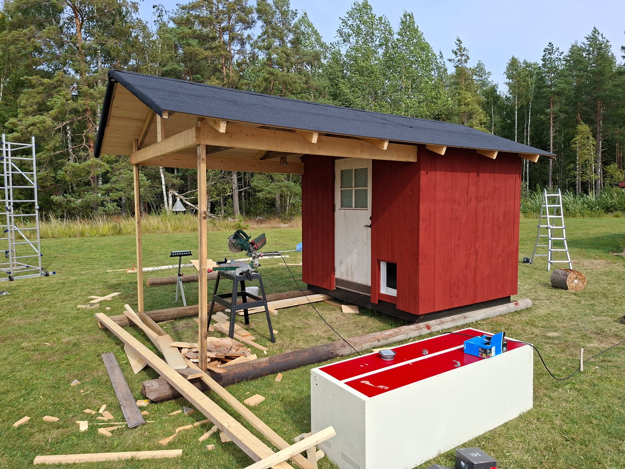

Idagfick jag klart panelen och hjälp av hela familjen att måla så nu är huset i rätt färg också. En strykning kvar nu bara.
Fick också till ventilationen ovanför dörren.
Rött hus med ny panel och färg, stege vid dörren. Ventilationslösning syns ovan. Gräsmatta och landskap i bakgrunden.
Rött nybyggt hus med svart tak och målade brädor, omgiven av skog. Verktyg och byggmaterial på en gräsmatta framför huset.
