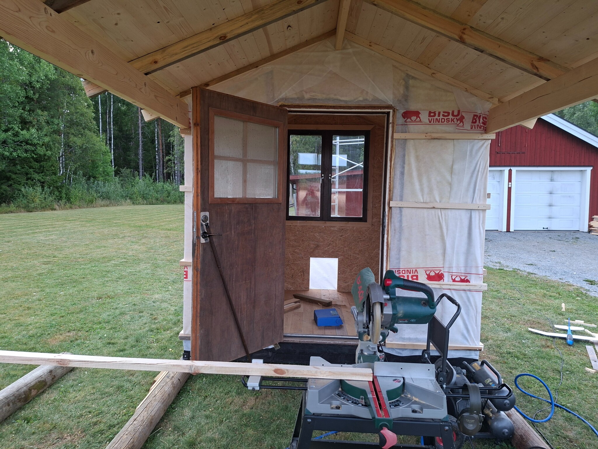

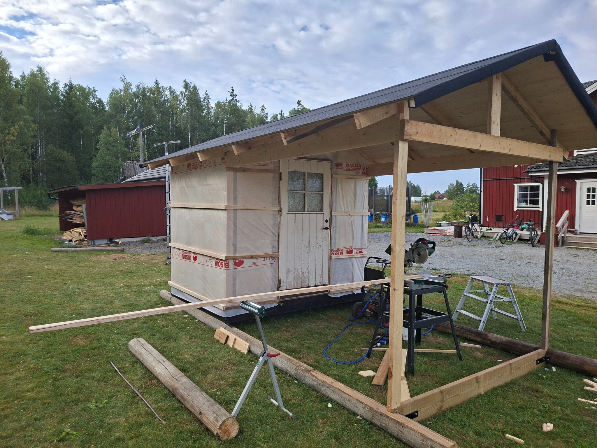

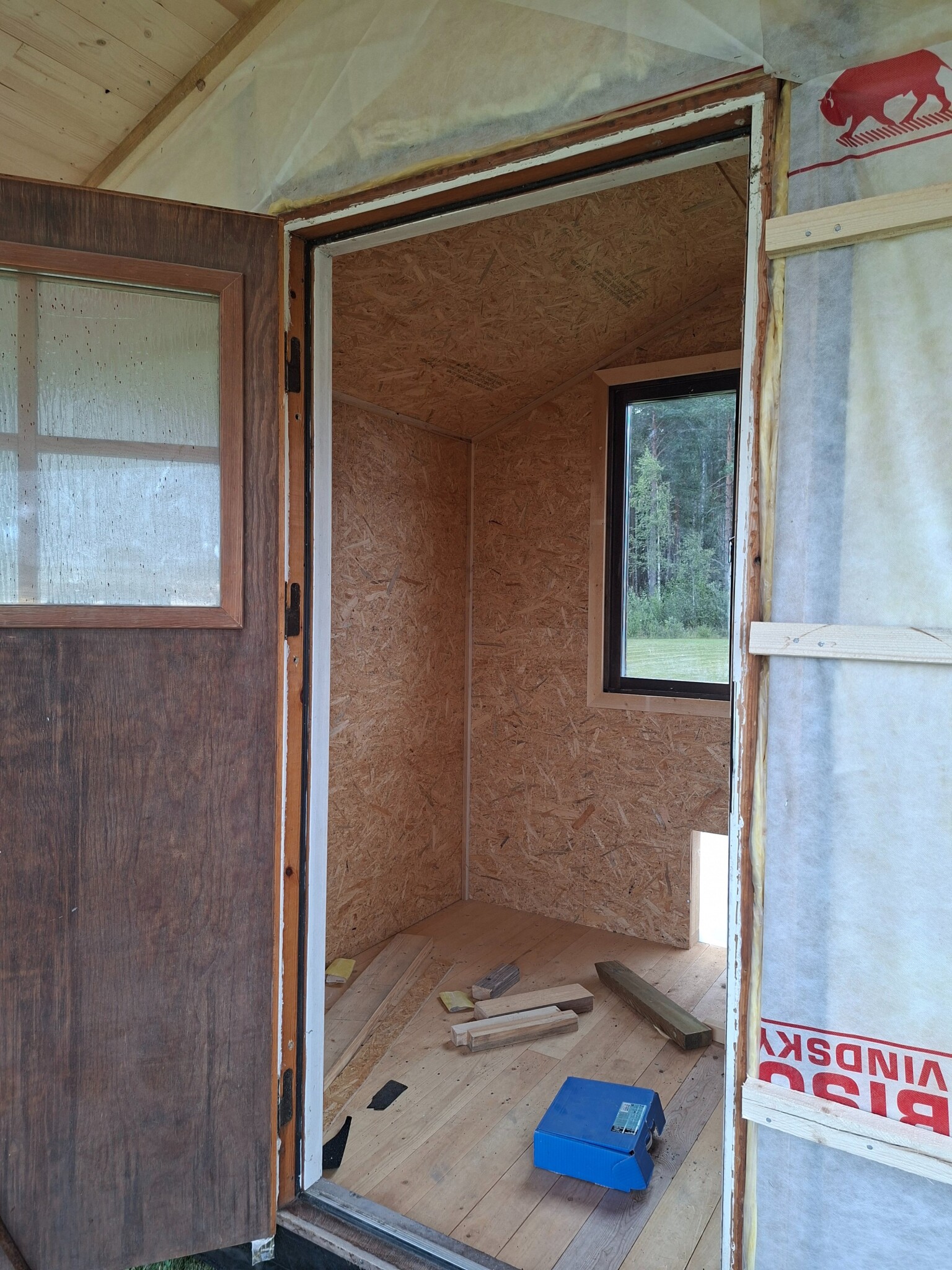

Gårdagens framsteg. Fick dit dörr och fönster och tätade insidan med hemmagjorda entumslister. Även satt spikreglar på utsidan nästan helt klart. Köpte även hemsågad råplan till panel som ska monteras senare. Inte bestämt mig om jag ska ha lockläckt eller inte. Vad tror ni?
Idag blir det lite shopping så jag kan montera ventilation och börja bygga värpreden.
