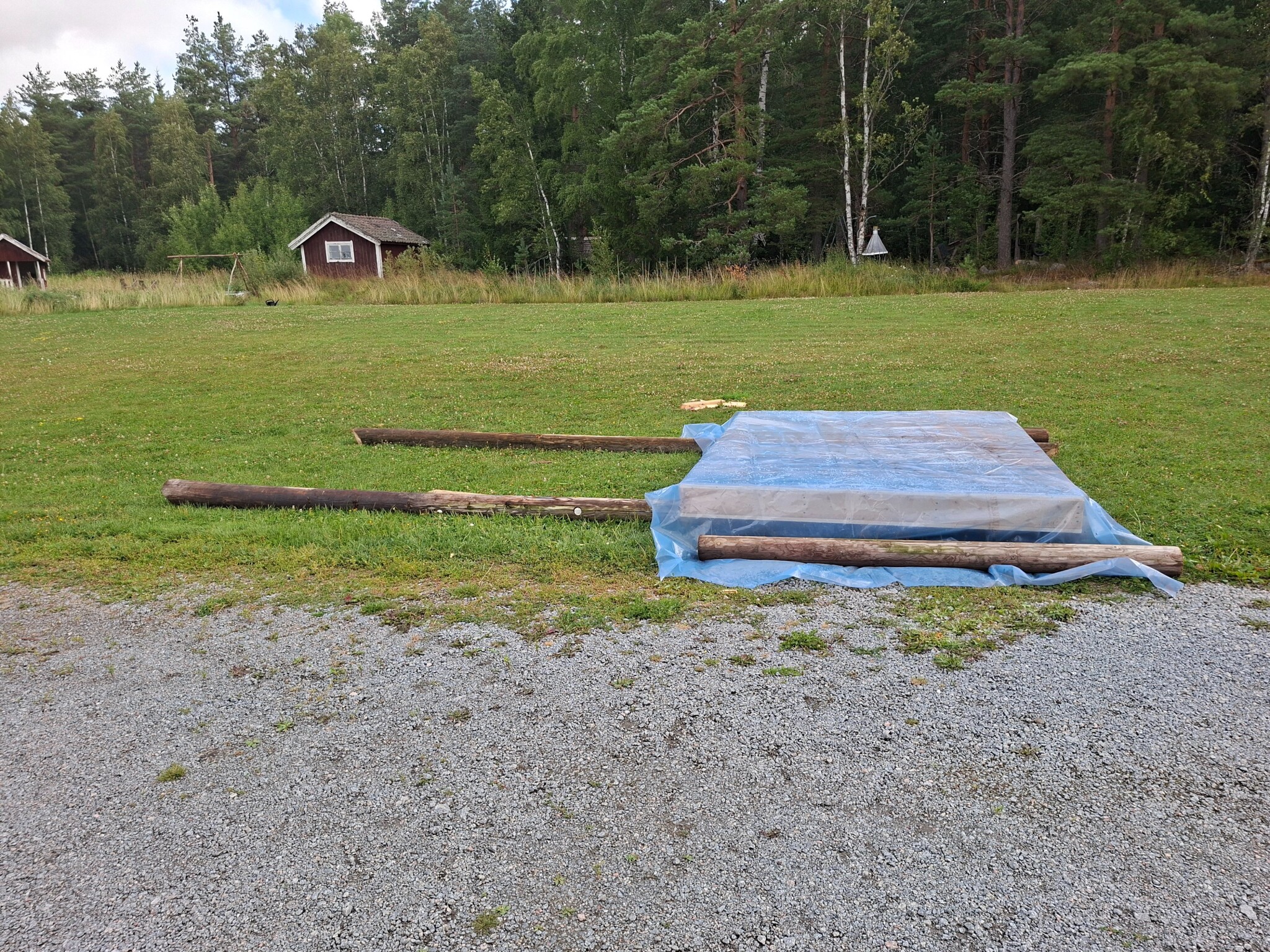

Håller på och bygger ett hönshus med hönshård ovanpå 2 telefonstolpar så att man ska kunna släpa runt det på gräsmattan på sommaren är tanken. Tänkte att jag skulle dela lite bilder etc. här under projektets gång och även ställa lite frågor då jag är helt novis om höns.
Än så länge så är bara golvet till hönshuset klart.

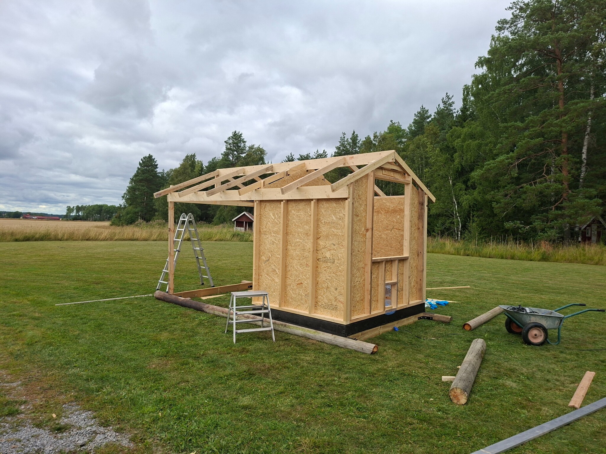

Dagens status. Fick golvet monterat på stockarna så var tvungen att testa att dra det med traktorn och det gick hyffsat. Fick förstärka lite så att brädan som släpar i backen inte öjer sig för mycket.
Sen monterade vi väggar och förberedda hela taket för råspont. Blev lite missar med måtten för uthaken etc. men är ju ett hönshus så får bli som det blir.

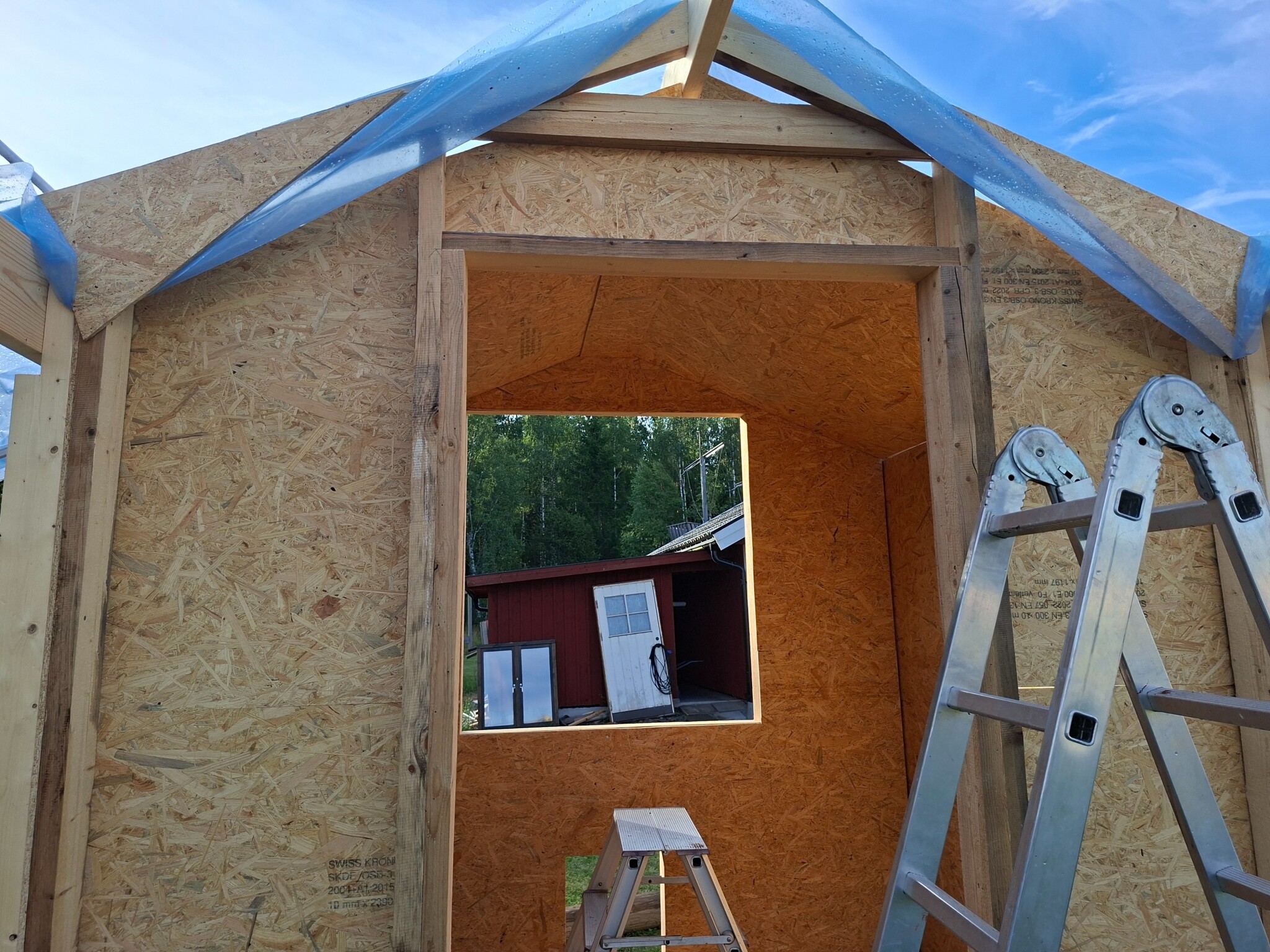

Senaste status. Bara monterat innertak. Nästa steg är isolering så att jag kan börja med taket efter det.
I bakgrunden ser du dörr och fönster som ska monterar senare. Vet inte om fönstret blev lite stort men lätt att blockera lite av solljuset om det behövs

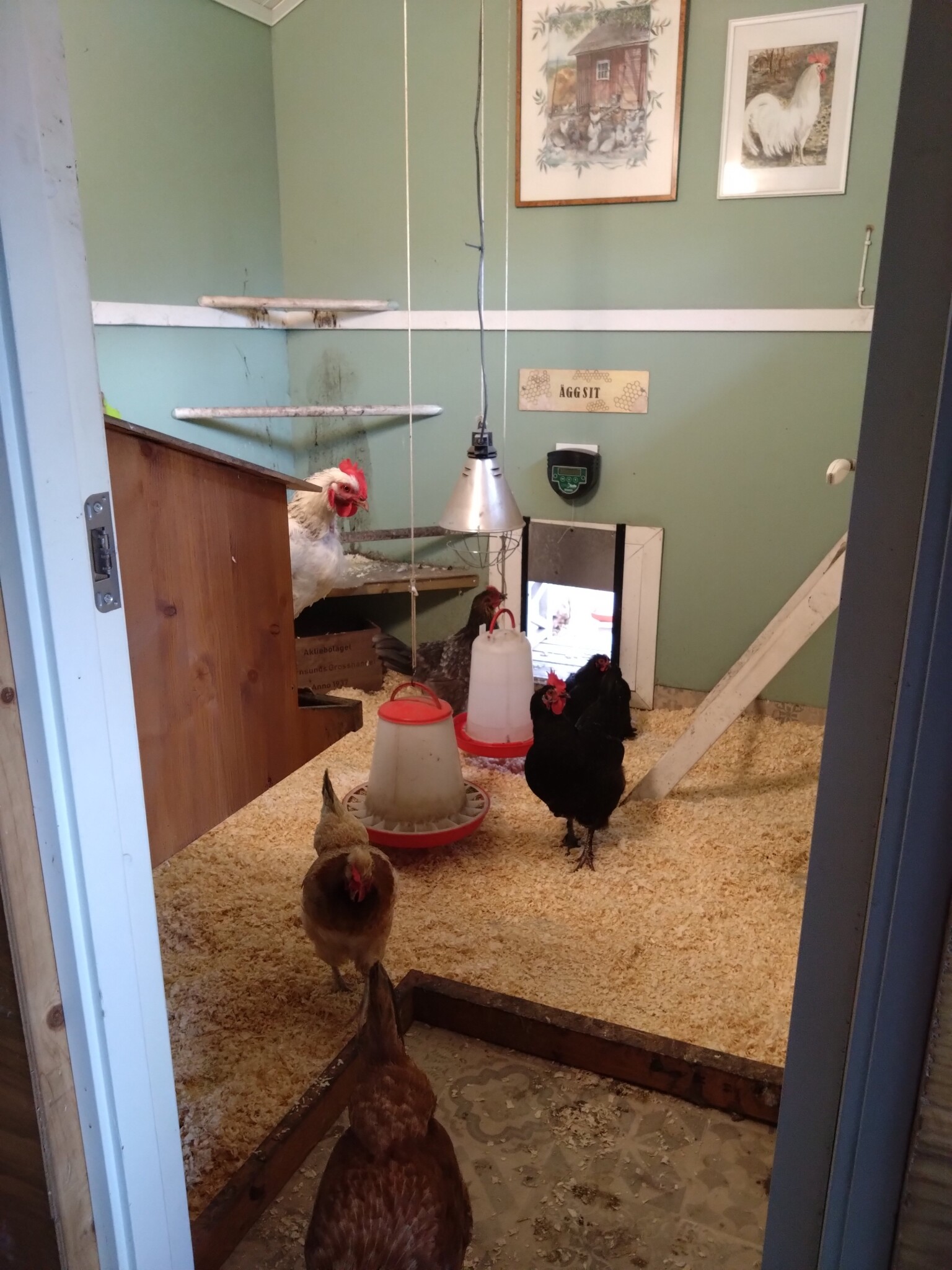

Tänkte först att gisses va kralllig du får vara för att flytta det men så läste jag traktor… kommer bli fint för dom. Har mkt mindre. Men tycker absolut det var värt att kosta på med plastmatta, drog upp den ca 30 cm på väggarna. Har dragit in el som styr av Shelly för värmelampa så vattnet inte fryser, dörr som öppnas/stängs på Shelly timmer gentemot sol upp/nergång samt lampa inne hos hönsen. När den tänds knatar de in ganska omgående. Och en lampa utanpå som fasadbelysning.
Ett tips jag fick som var mkt bra var att bygga en ordentlig bred dörr / lucka så man kan ösa ut direkt mot en skottkärra
Edit. Just det. Har en wifi kamera så jag kan titta till dom på distans
