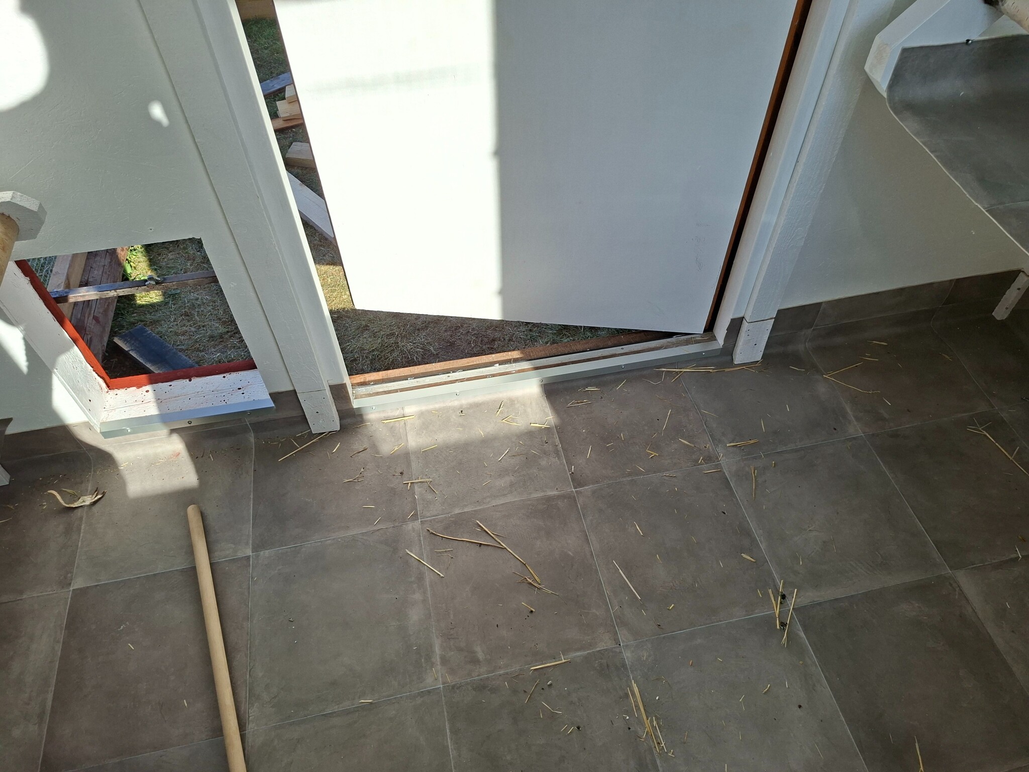

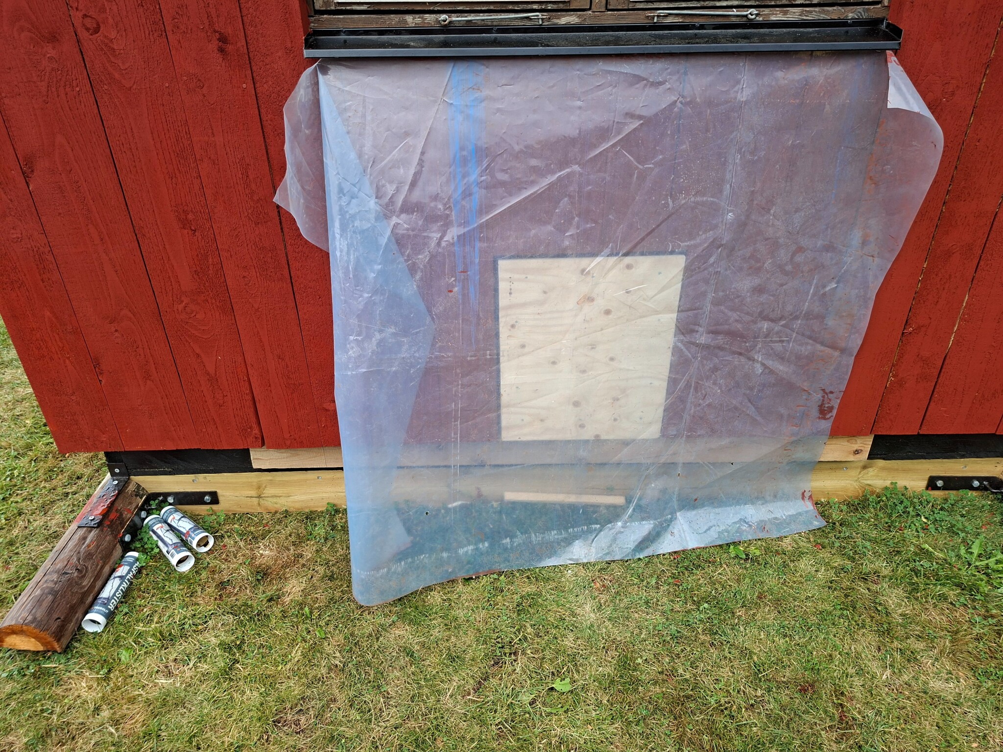

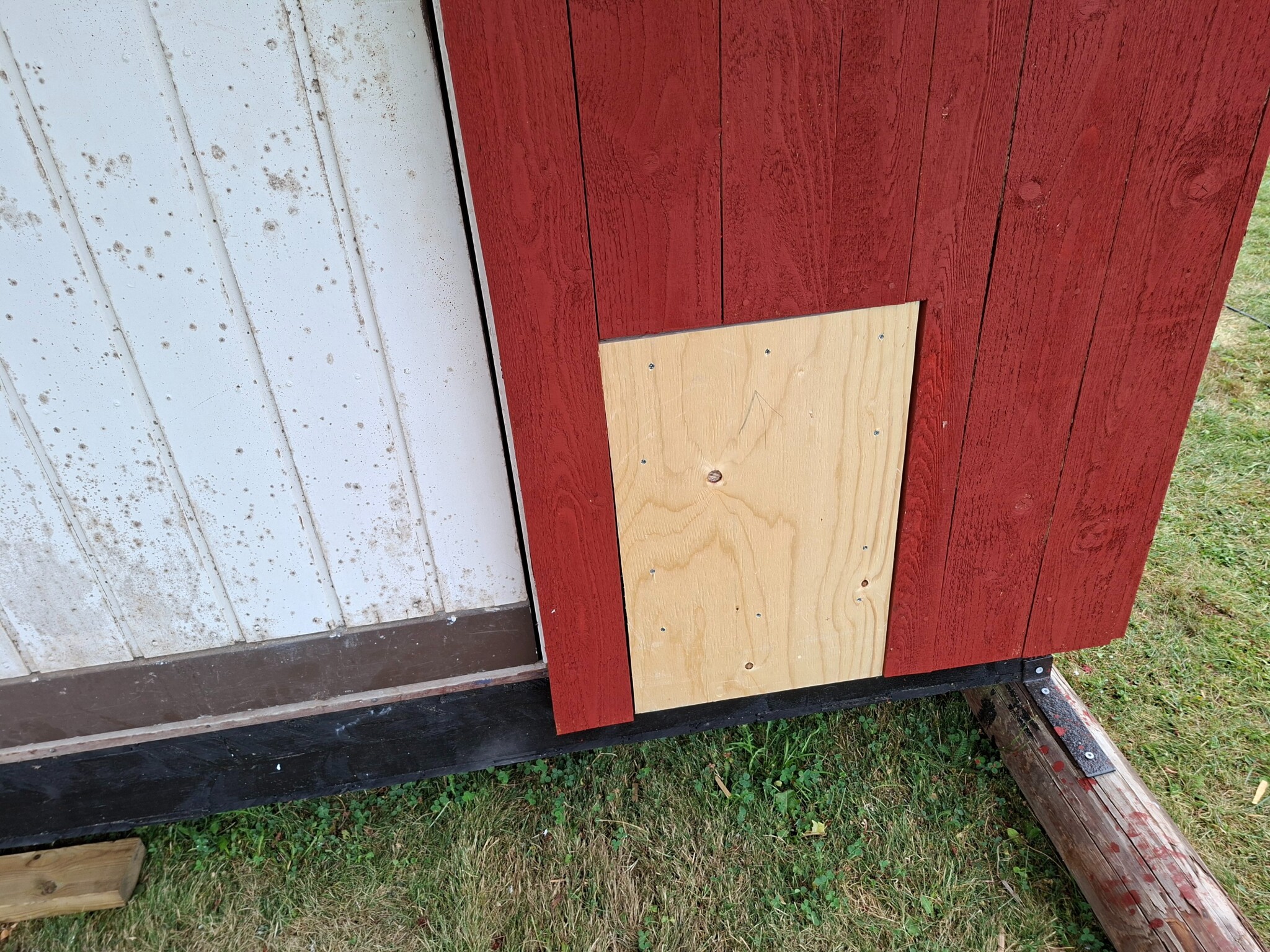

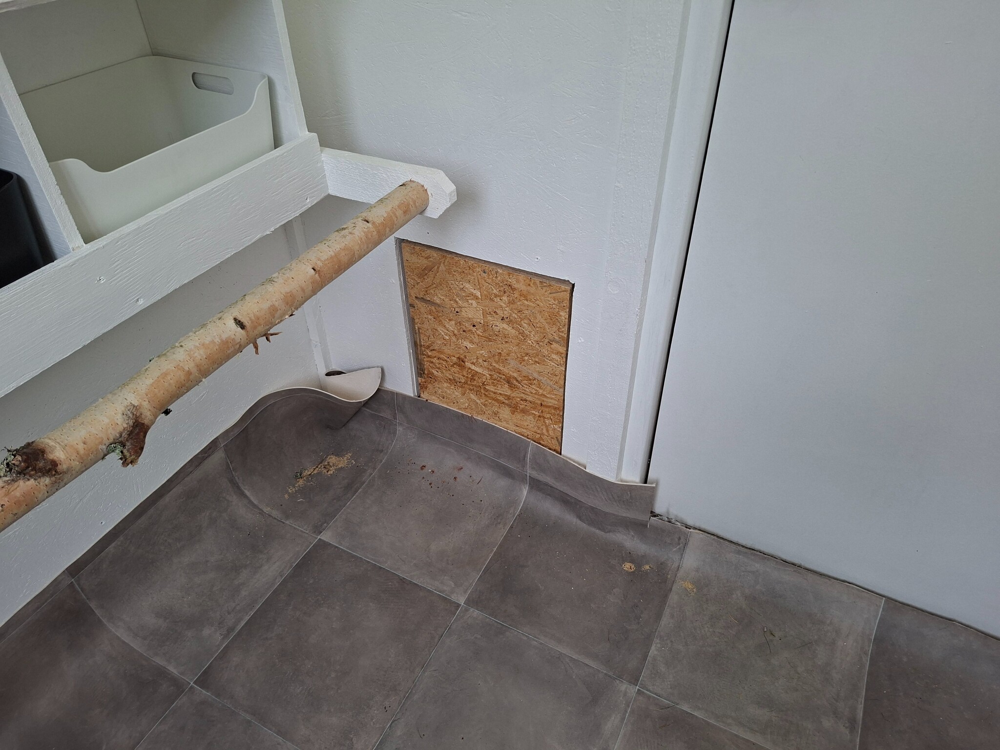

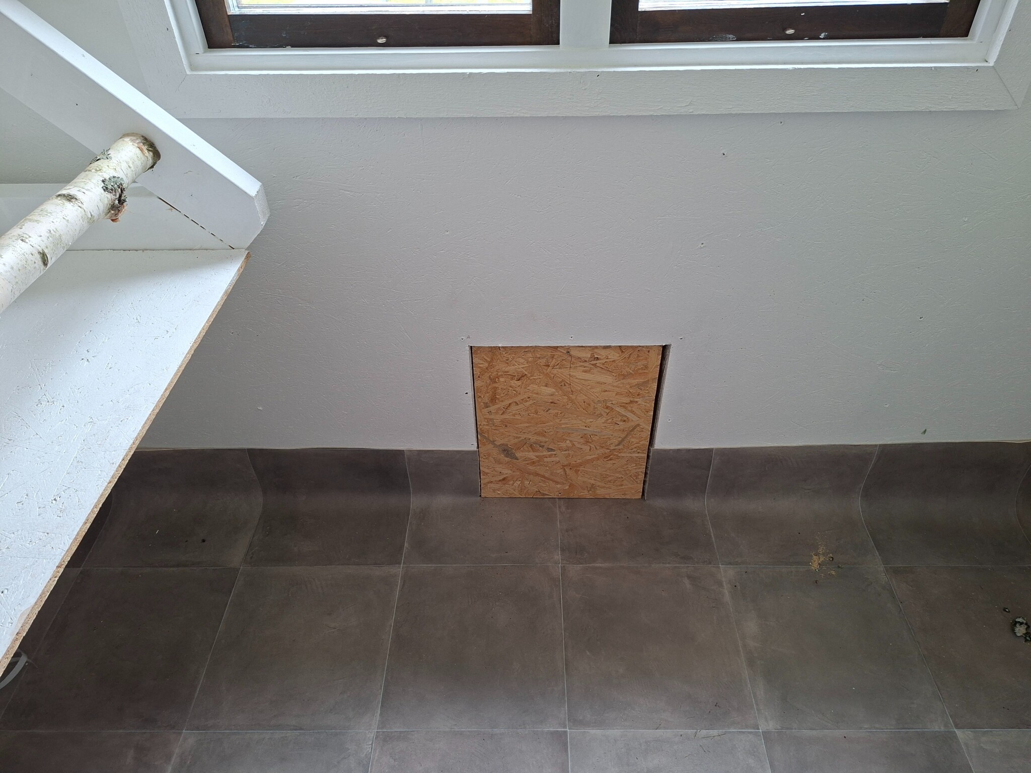

Började dagen med att göra luckorna till hönsluckan och städluckan. 15 mm plywood på utsidan, ram av 1 tums råplan och insida OSB. Lite mindre tjock än väggen men ramen är 130 mm tjock så tänker lägga i 145 mm isolering. Plywooden är bredare än hålet genom väggen så fungerar som stopp utifrån. Tänker att jag sätter tätningslist på den kanten men vill ha något som trycker luckan inåt huset. Någon som har någon idé?
@Krille1984 Hur håller du din lucka på plats?
Den sitter bara med friktion, inte 100% tät förmodligen men vi ser det som extra ventilation då vi annars bara har självdrag med ventil nere och uppe.

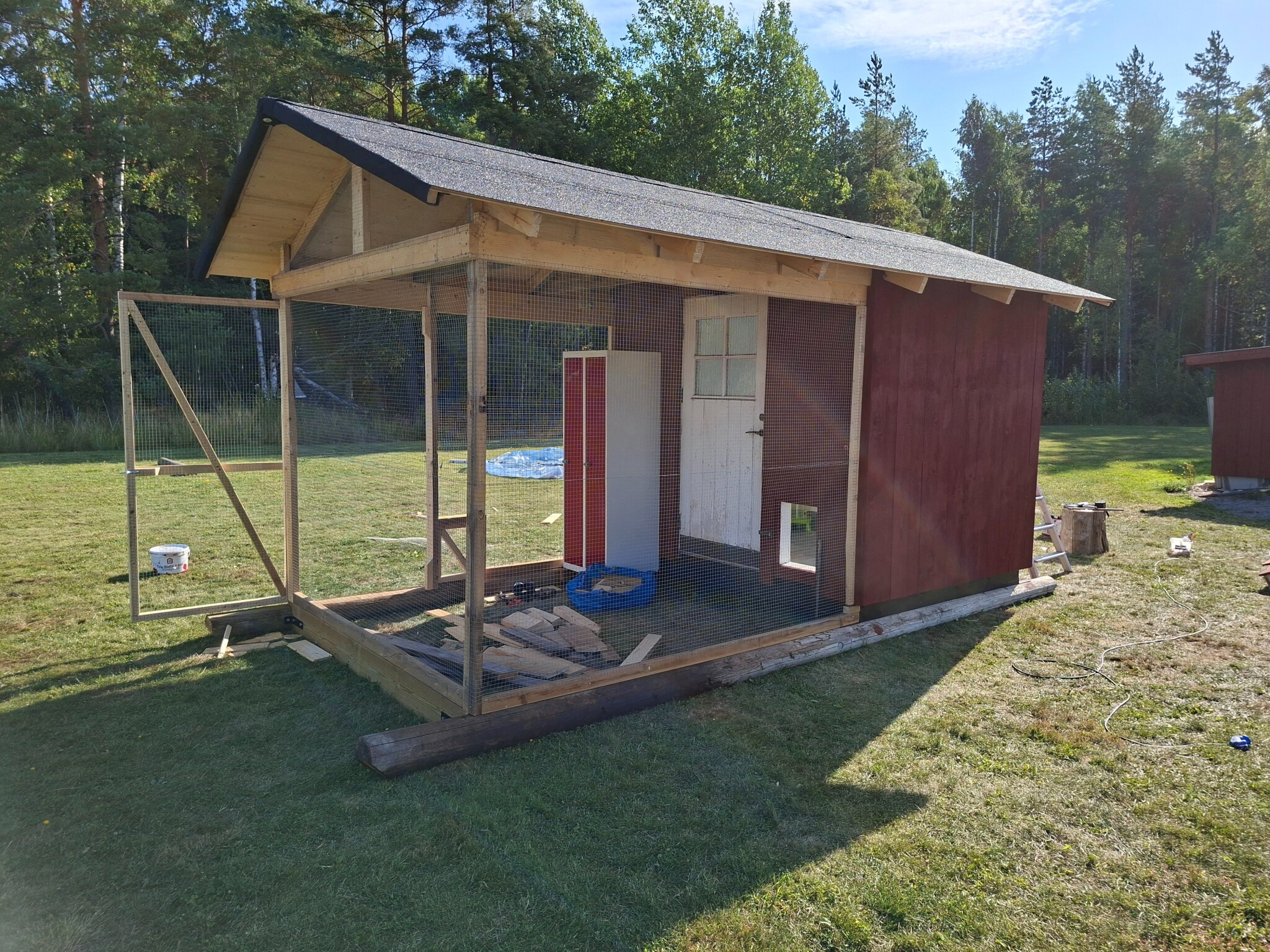

Varit lite dålig med uppdatering. Nu börjar hönshuset med gård bli klar för inflyttning.
Fick dit mattan ordentligt genom att kapa av listerna 15 cm över golvet och klämma fast mattan bakom. Knappast vattentätt previs i hörnen men förhoppningsvis funktionellt iaf.

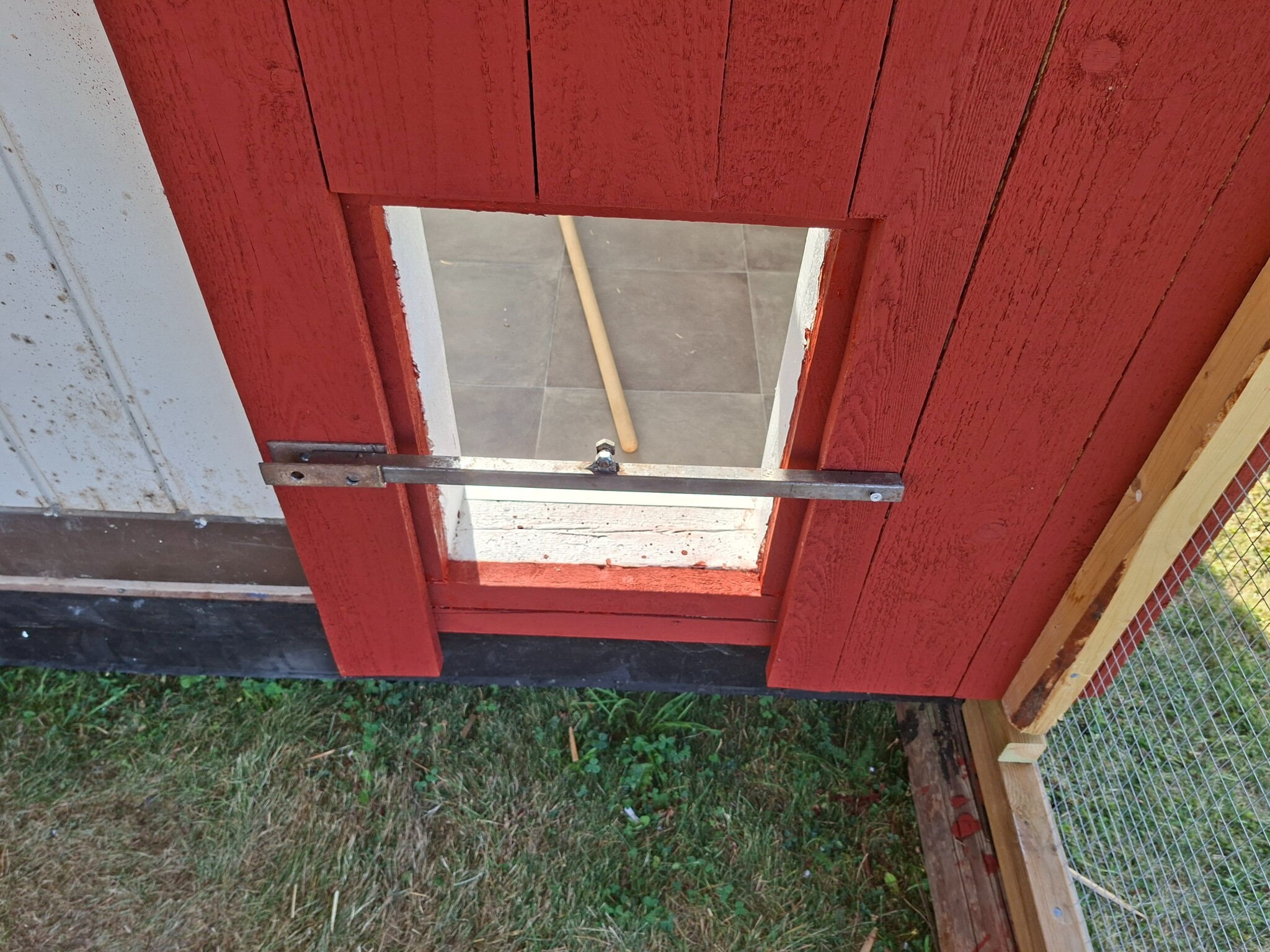

Fick också till spärren av luckorna och blev en enkel lösning med stång av fyrkantsrör med en påsvetsad mutter som man kan justera trycket med och den går ned i en kort u-profil för att hållas på plats. Bilden är utan lucka då den torkar efter målning.
Rött hönshus med en öppen rektangulär lucka och en metallspärr. Luckan är under målning och hönsgården syns på höger sida.
Också fått hönsgården tät och kläd(mat)skåpet monterat på väggen.
Rött hönshus med tak utan luckor och pågående renovering på en grönskande gräsmatta. Hönsgård med träram och nät bredvid byggnaden.

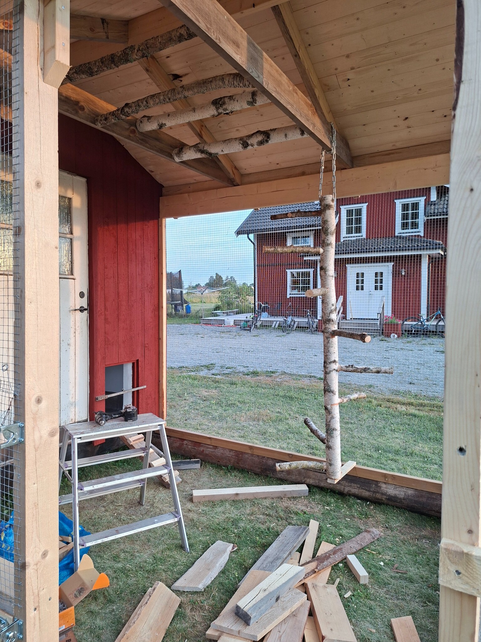

Fick till ett spiralträd i hönsgården på kvällen plus sittpinnar i taket. Har en förhoppning att de kan ta skydd under taket om det kommer in rovdjur men vi får se om de gillar det eller om de ignorerar det.
Sittpinnar i taket på hönsgård, med ett spiralträd och en stege. Brädor ligger på marken och ett rött hus syns i bakgrunden.

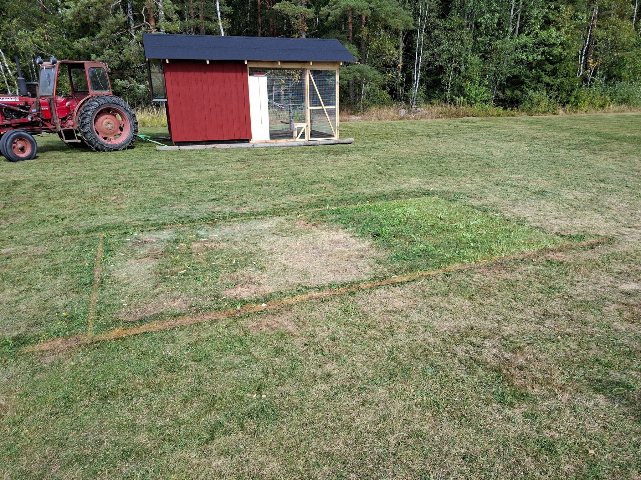

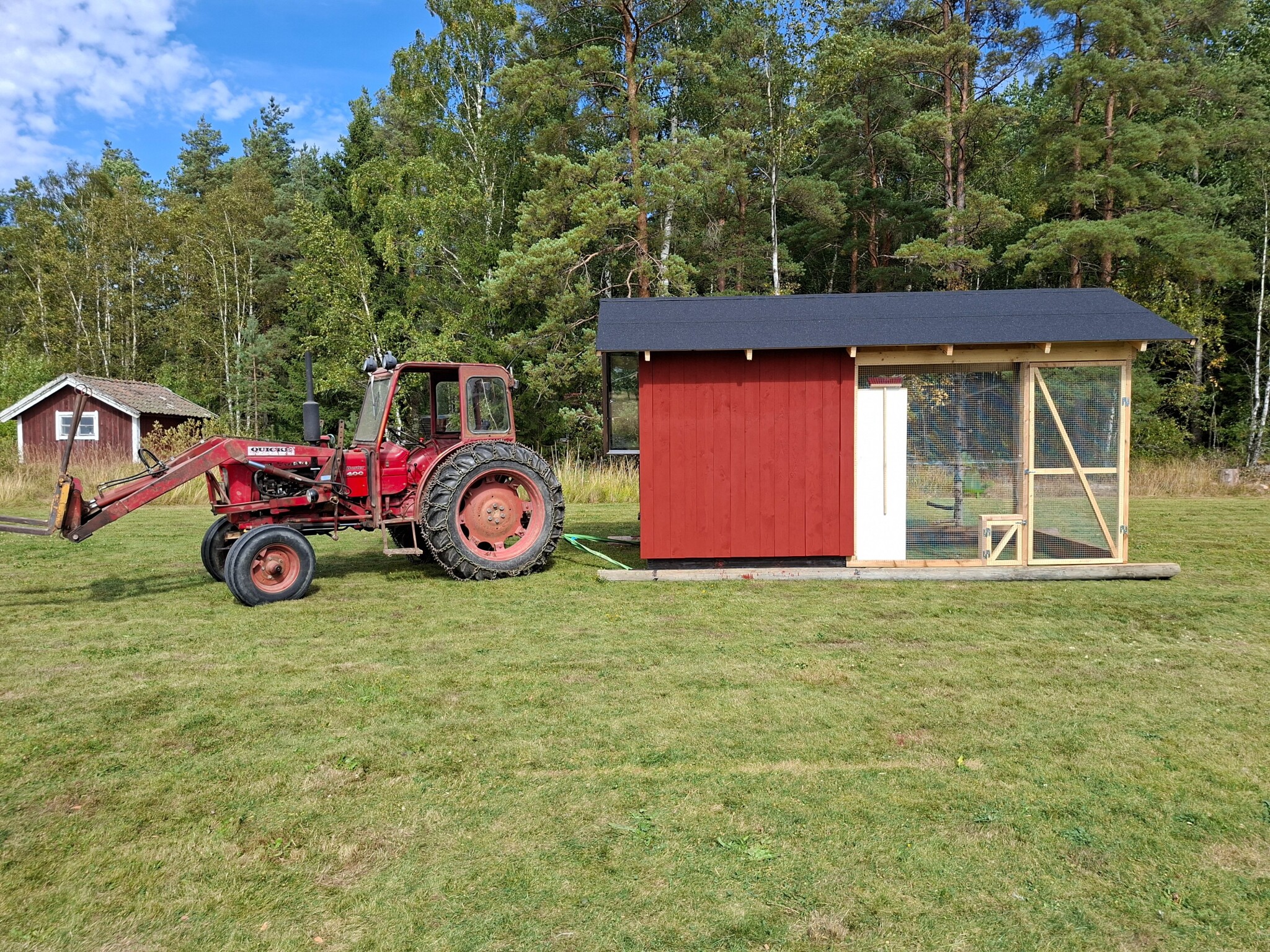

Första förflyttningen av hela hönsgården. Gick bra. Nu är inte fönstret i solen större delen av dagen vilket jag tror blir bättre för hönsen som vi ska hämta i morgon.

Syns i gräset var gården stått under bygget

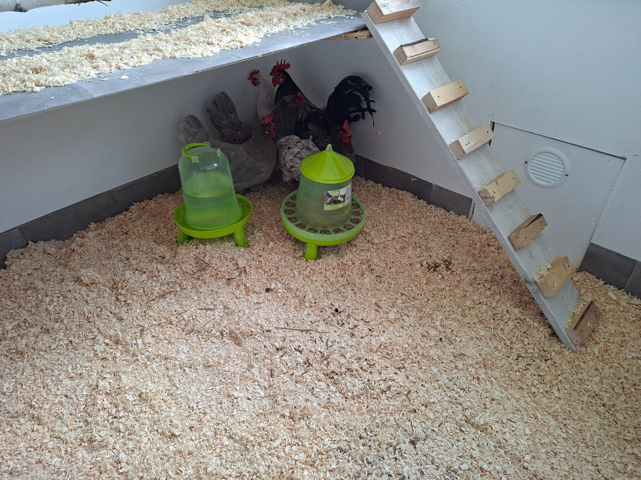

Nu har vi våra första 5 höns och en tupp
Hönshus med 5 höns och en tupp, fodermatare och vattenbehållare, trappa till platå, strö av träspån.
  • Älska
Pysselgumman och 3 till
Nu ska vi hålla hönsen inne i hönshuset ett tag så att de får bekanta sig med det men tänker redan nu på utsläpp i hönsgård och på gården. Är det dumt att ha det öppet till hönsgården på natten? Är höns intresserade av hönsgården på natten eller sitter de bara på sin pinne hela natten ändå?
