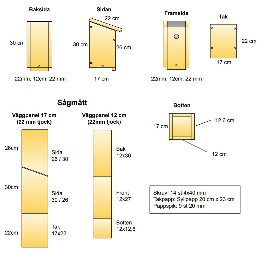

Ritning av fågelholk i 22mm ytterpanel med mått av baksida, framsida, botten, tak och sågning. Inkluderar detaljer för hål, papp och skruvar.
Här är min ritning som jag använt till ett tjugotal holkar.
Jag använder 22mm ytterpanel 170mm och 120mm bred. Hålet är 30mm. Det gillas av flugsnappare, blåmes, talgoxe och liknande. Taket täcks av 200mm bred syllpapp. Jag skruvar även dit ett hackskydd. Det billigaste hackskyddet jag hittat är det här
