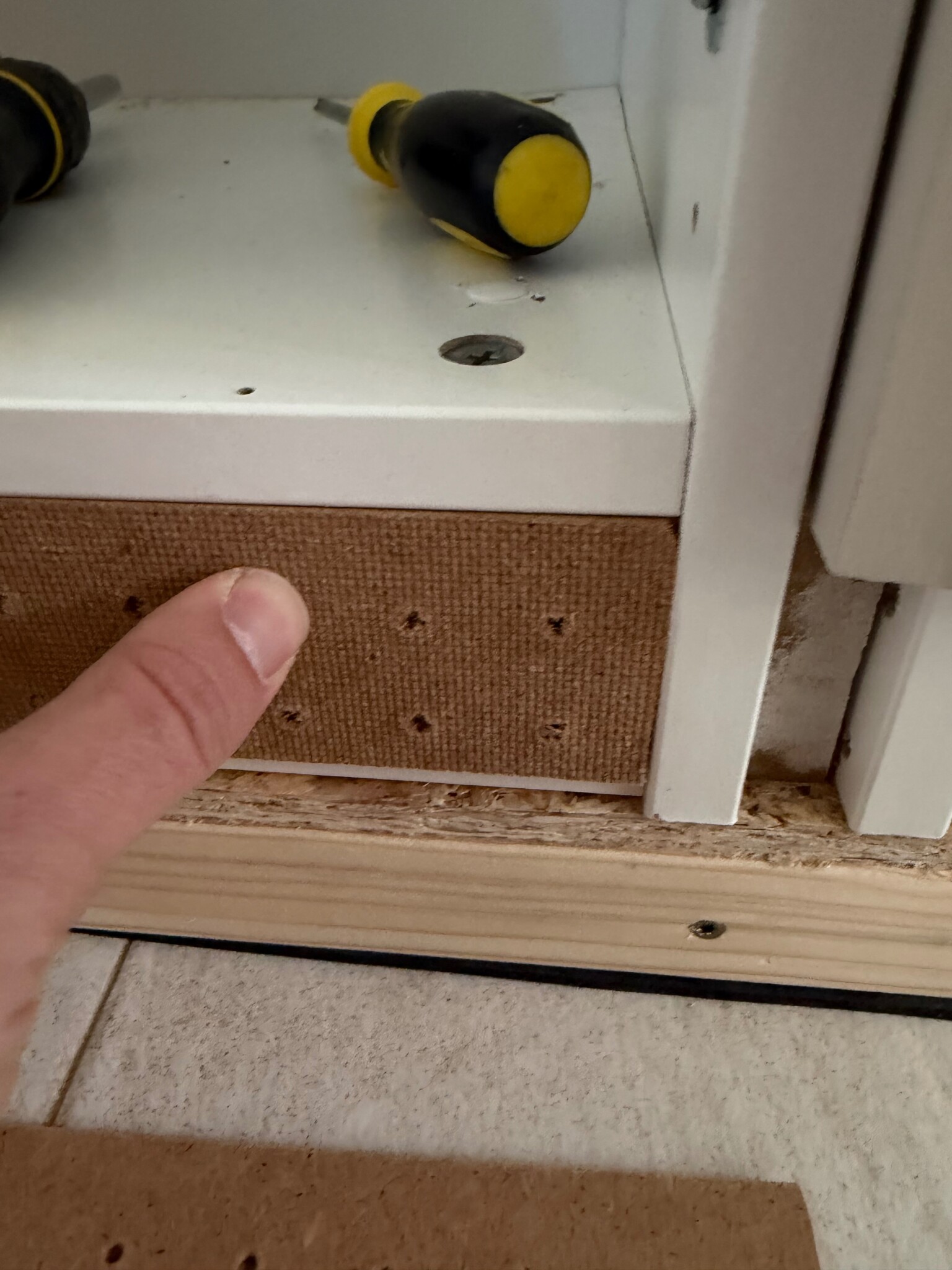

Tänkte platsbygga en garderob med hjälp av Pax, såsom många gjort.
Har försökt kolla men ingen som delar på denna detaljnivån.
Har två funderingar kring hur det ska gå till.
På bilden nedan är nederdelen på en Pax.
Hur ska den "kläs" in?
Kommer golvsockel sitta under denna eller sätter man den över?
Och om man sätter sockel under, klär man då denna "klacken" med tex plywood? Ser inte det då konstigt ut när man öppnar dörren?
Fråga nummer två,
Kan man sätta gips eller plywood direkt på sidorna på garderoben? Och sedan spackla/måla.
Och skruvar men då denna direkt in i sidan på garderoben?
Svårt att förklara på ett bra sätt men jag hoppas att det är begripligt!

1. Lite oklart hur du menar med "Kommer golvsockel sitta under denna eller sätter man den över?"
Jag skulle sätta sockel "framför" dvs på garderobens nedre del. För att den ska sitta plant mot underlaget skulle jag slipa/såga bort de utstickande bitarna av sidorna.
2. Om du vill ha gips på sidan så skulle jag rekommendera att limma fast den med ett konstruktionslim innan du spacklar upp hörnet med en klisterremsa och målar allt.
Ja svårt att förklara så att det blir begripligt.T Testarn skrev:1. Lite oklart hur du menar med "Kommer golvsockel sitta under denna eller sätter man den över?"
1. Förtydligande, ska man bygga upp stommen så pass att golvsockel får plats på stommen under, säg 90x45. Så kommer delen på bilden synas. Eller ska sockeln sitta på nederdelen av PAX och sluta precis där dörren tar vid.
Men du svarade korrekt och det borde gå att slipa ner sidorna relativt enkelt då de bara bygger någon millimeter eller två.
2. Förtydligande här också, alternativet är att bygga en stomme även på sidorna och klä in, då fortsätter "inklädnad" en bit utanför garderoben.
Min tanke är att sätta gips eller plyfa direkt på garderobssidan, och precis som du säger kan det vara en ide att limma fast denna. Antar att det blir bäst med plywood. Annars kommer man ha en gipssida som blir ganska utsatt i hörnet vid garderoben.

2. Det är ju en smaksak om du vill bygga en "vägg" på utsidan av garderoben som det ett stabilare uttryck. Isf skulle jag nog göra en ram av 45x45 mm virke och skruva fast i garderoben från insidan och sen klä med gips. För ytterhörnet sätter du ett spackelhörn. Skruva även fast inre regeln mot väggen så blir det stabilt.
Om du inte vill/behöver få den stabilare väggen så skulle du kunna sätta en träribba på garderoben som skruvlimmas från insidan som gipsen avslutar emot.

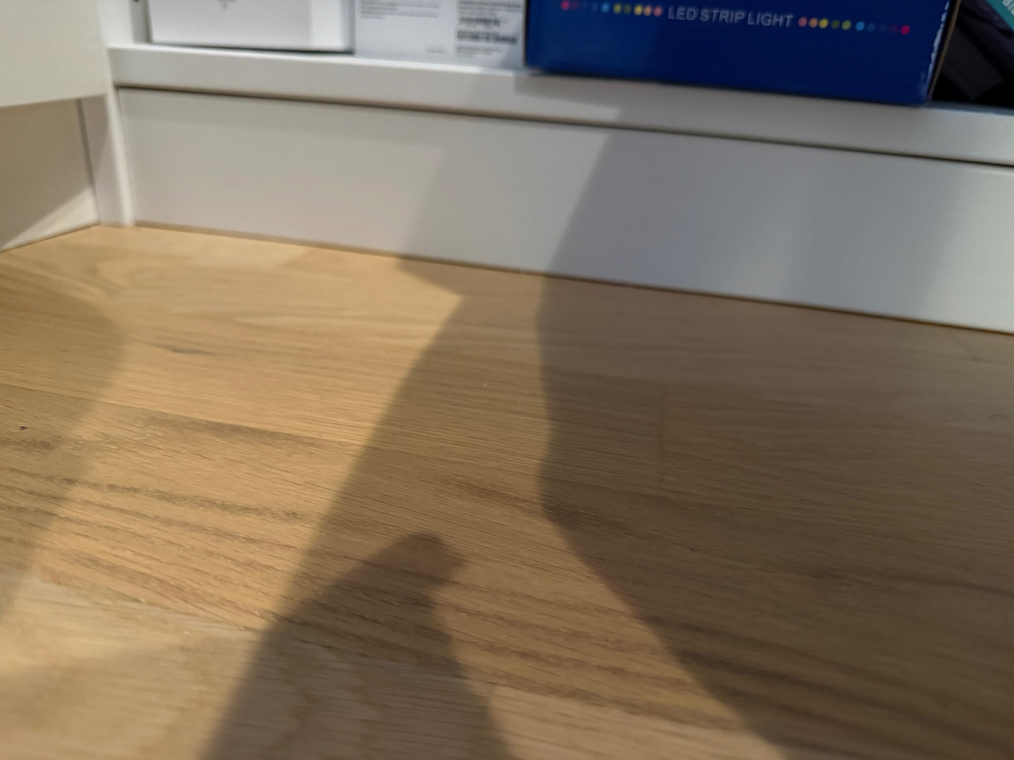

Jag går i samma tankar hemma. Hade satt sockeln rakt på och försökt hittar som täcker ”hålet” under.

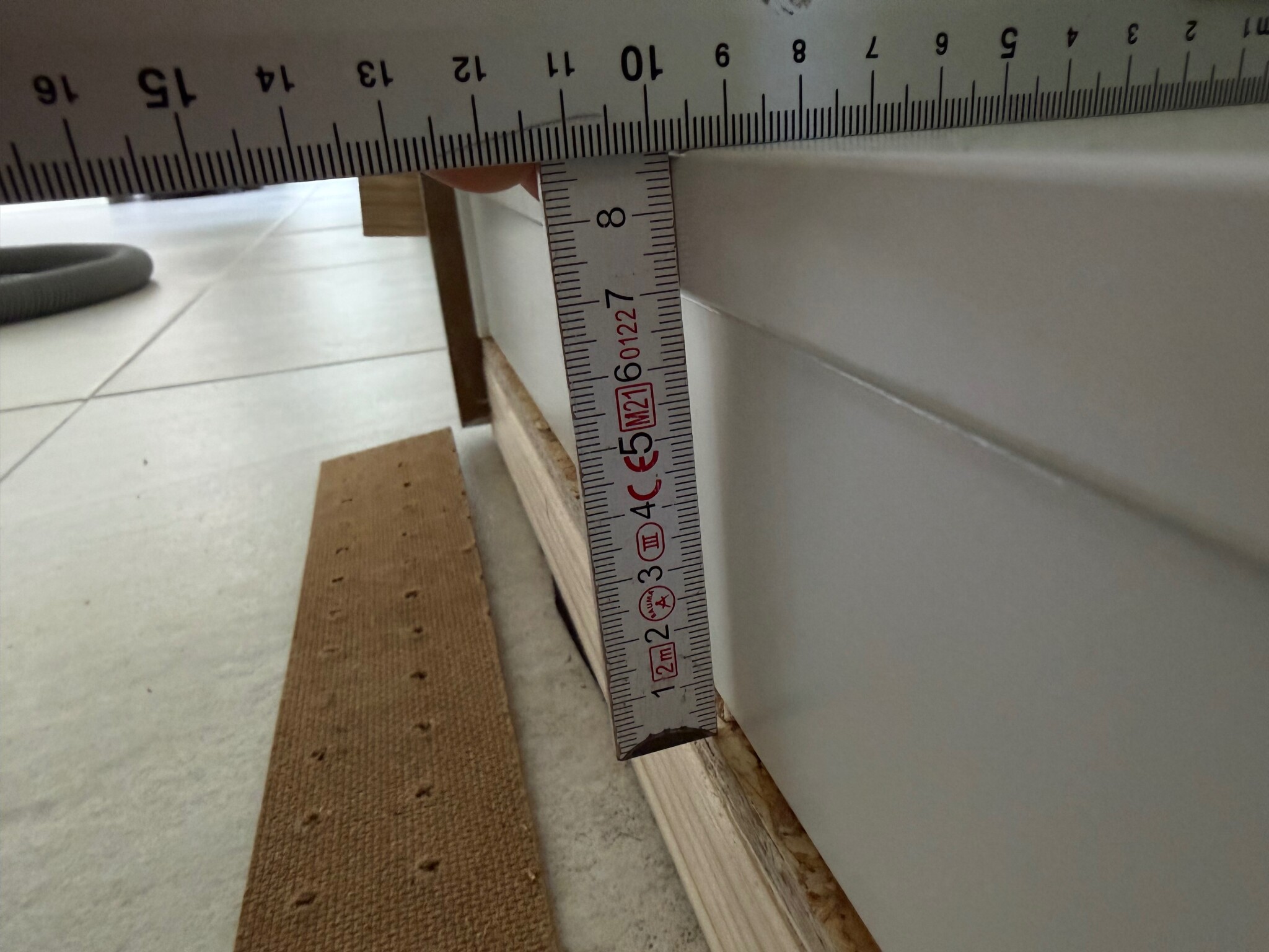

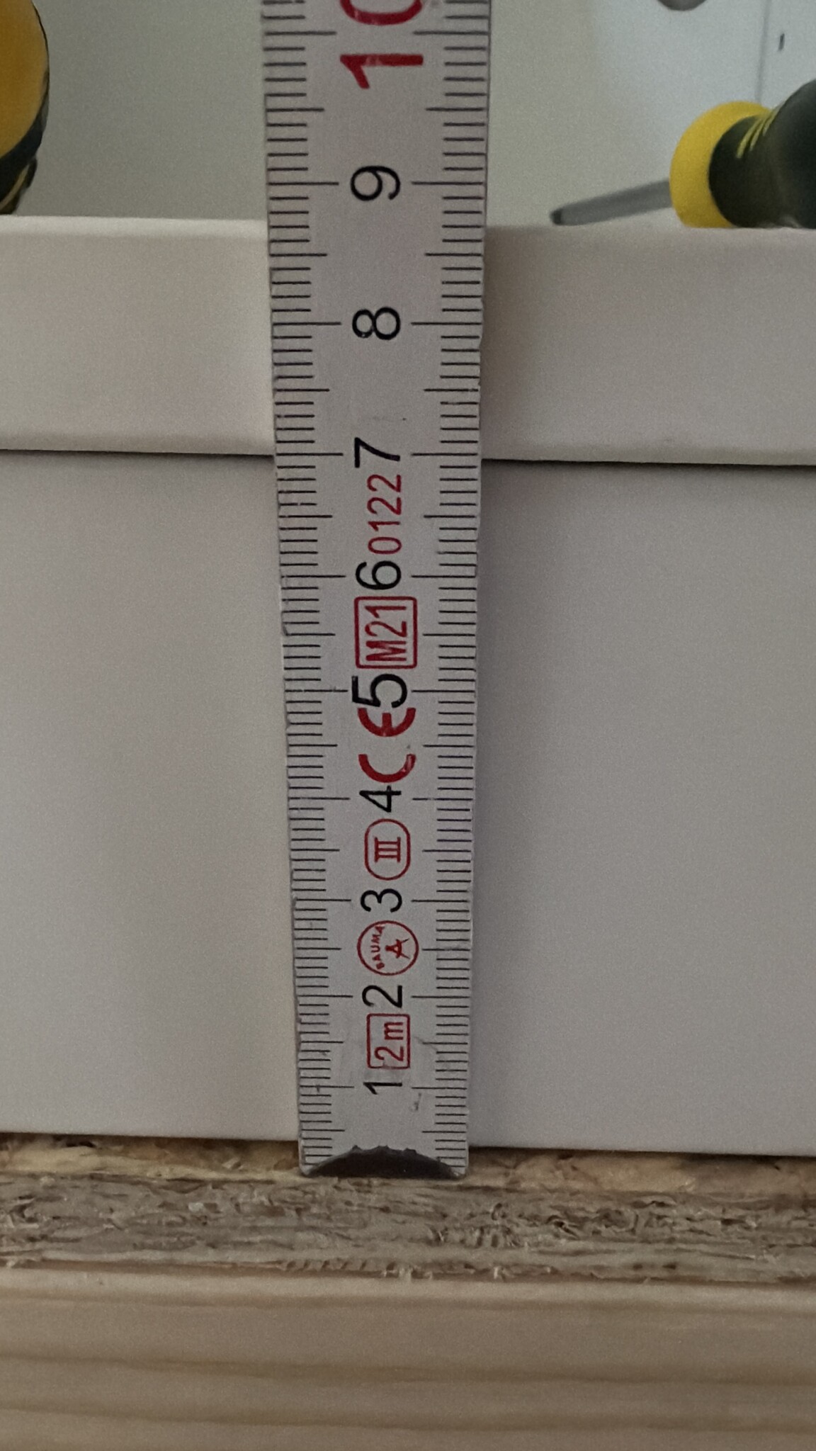

Vad är måttet från golv till överkant golv på garderoben?
Och hur tjockt är materialet i väggar/golv, 20 mm?

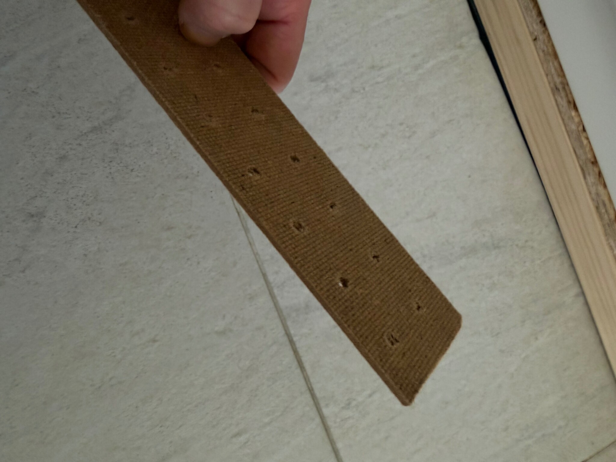

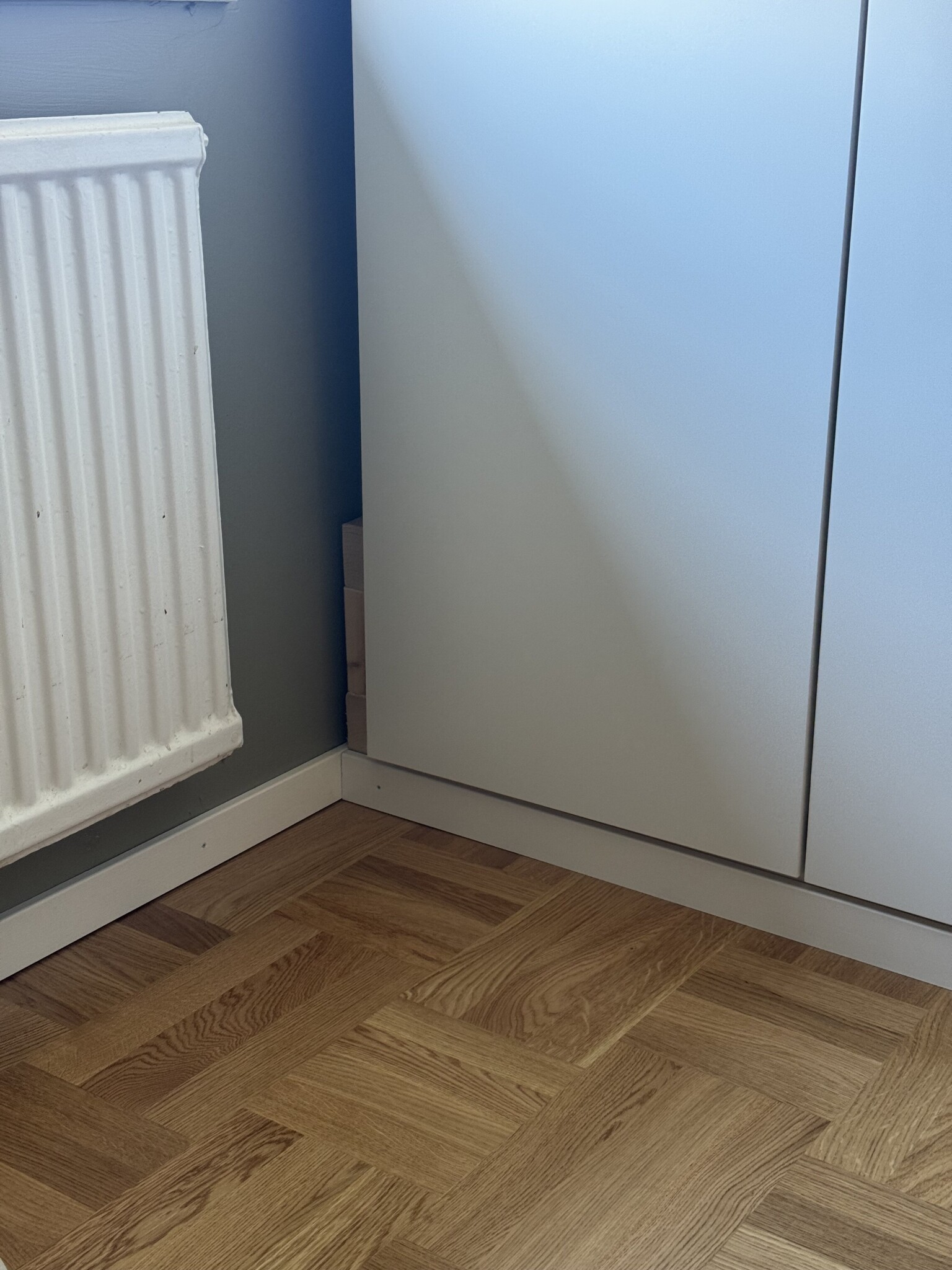

Det slutade med att jag klär allt i 18mm MDF och byggde ingen stomme vid sidorna då utrymmet var bekränsat.G Gunnar Johansson69 skrev:
Jag skulle säga att väggar och golv är 18mm i tjocklek. Från golv till botten är det 70mm och räknar du med själva golvet eller botten i garderoben så landar du på ca 88 mm.
Såhär löste jag det i "hålrummet".

Min golvlist är 69 mm, hade hoppats att den skulle nå upp till kanten men det gör den ju inte.
Har du lådor i din PAX? Kan du i så fall även mäta golv till överkant på andra respektive tredje lådan?
