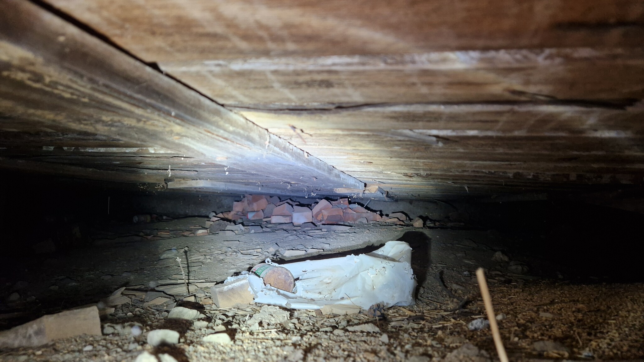

Vi ska flytta köket till ett annat rum, och göra ett nytt badrum av ett befintligt rum och tänker att när vi ändå är i farten se över just golvåsar och isolering. Ligger massor av organiskt material där nu (isolerat med sågspån i både väggar och golv.)
Är åsarna friska så kanske dom får vara kvar, men med tanke på att dom varit monterad i över 100 år så kanske dom har gjort sitt.
Här är en bild tagen från krypgrunden. Finns inte mycket till plats att krypa in heller å rensa..
  • Bild av en trång krypgrund med synliga träbjälkar i taket, tegelbitar och diverse skräp på marken.

Fukt är inte särskilt svårt men gör man fel så kan det snabbt bli katastrof...
Hittills så har krypgrunden hållit sig torr med ett dåligt isolerat bjälklag som läcker värme samt att vedeldning har tillfört mycket värme från murstocken.
Att enbart förbättra isoleringen i bjälklaget gör det kallare och fuktigare i krypgrunden.
Lägg till att det inte längre eldas dagligdags för värme och matlagning så är katastrofen snart ett faktum.
Plast och avfuktare är lösningen.
Med lite tur klarar du dig med bara plast.

Plasta och håll koll på fukten med mätare så får du facit
