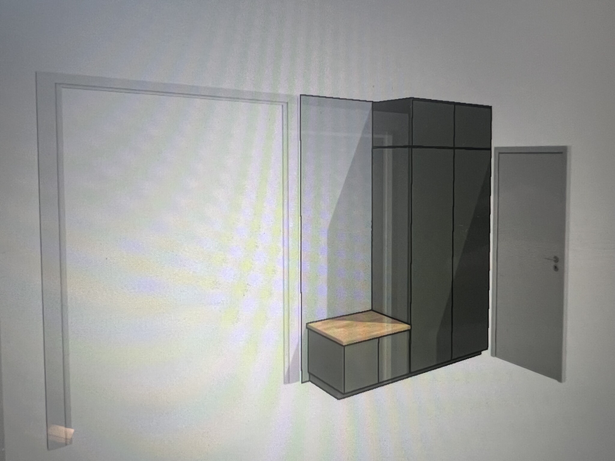

Hej! Jag ska bygga en hallmöbel med sittdel med hjälp av stommar (Metod) från ikea. Vill få en känsla att möbeln är platsbyggd. Ser att vissa köper virke från bygghandeln och bygger en egen sockel istället för att använda benen som ingår. Varför då? För- och nackdelar? Bifogar hur hallmöbeln är tänkt att se ut på ett ungefär!
Tacksam för svar :)
  • Visualisering av hallmöbel med sittdel och skåp, designad med IKEA Metod-stommar, placerad mellan två dörrar.

Plastsocklarna till metod ser verkligen inte platsbyggda ut. I ytterhörn ska man dessutom ha en liten plastflärp som ska dölja snittytan mellan de två plastsocklarna. Det är svårt att få dem att sitta snyggt och de lossnar lätt vid oförsiktig dammsugning.
Om du vill ha exakt samma utskikt på sockeln som på resten av möbeln så kan du bygga den synliga delen av sockeln av bitar av täcksida istället.
