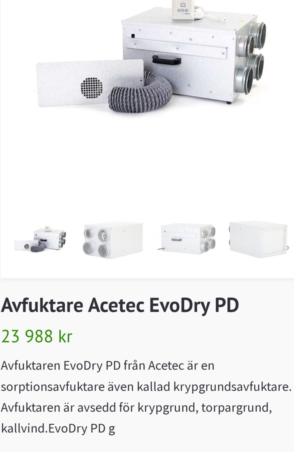

En avfuktare skickar dessutom avfuktad luft tillbaks i grunden.
Min grund Àr nÀstan tÀt. Inga ventiler.
Och omsÀttning / byte av luft bestÄr i att nÀr avfuktaren skickar ut luft med fukt, sÄ skapas ett litet undertryck i grunden. Lite luft "sipprar" in i grunden...
Kolla principen för Acetec.

En sÄn hÀr har jag. InstÀlld att börja jobba frÄn ca 70 % rf och uppÄt.
LÀser Àven av tempen i grunden, visas pÄ en display i bostaden.
StÄr ofta stilla.
Snart jobbat 10 Är. 2 000 kr/Är.
En flÀkt, tvÄ elelement och en stÀllmotor för vart luften ska blÄsa.
Enkelt filter byts 2 ggr/Är.
Och ett styrkort.
Mycket bra support... Hade ett komponentfel frÄn början, sen har det rullat pÄ. Löstes pÄ garantin, med nytt kort.
TÀnkte smörja lagrena i flÀkten i sommar, om jag fÄr lust.
Fördelen med denna att den ska inte tömmas pÄ vatten!
