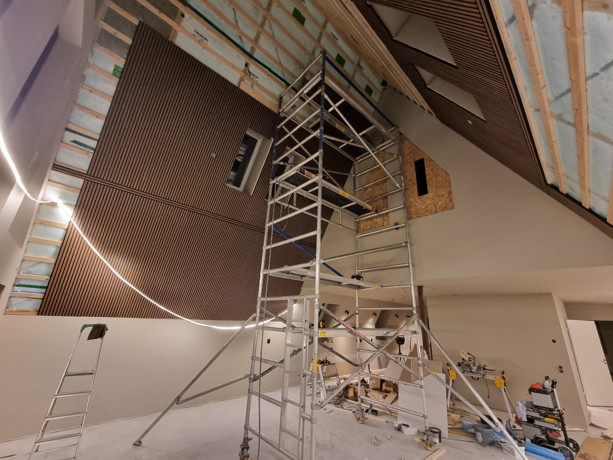

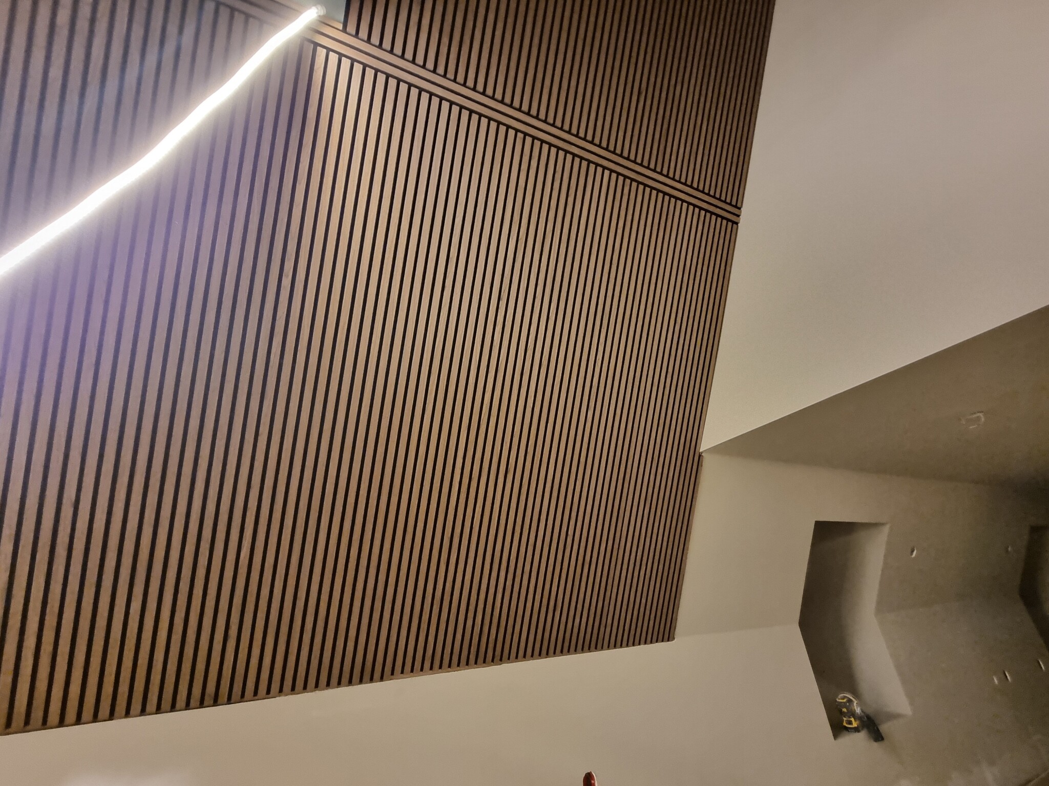

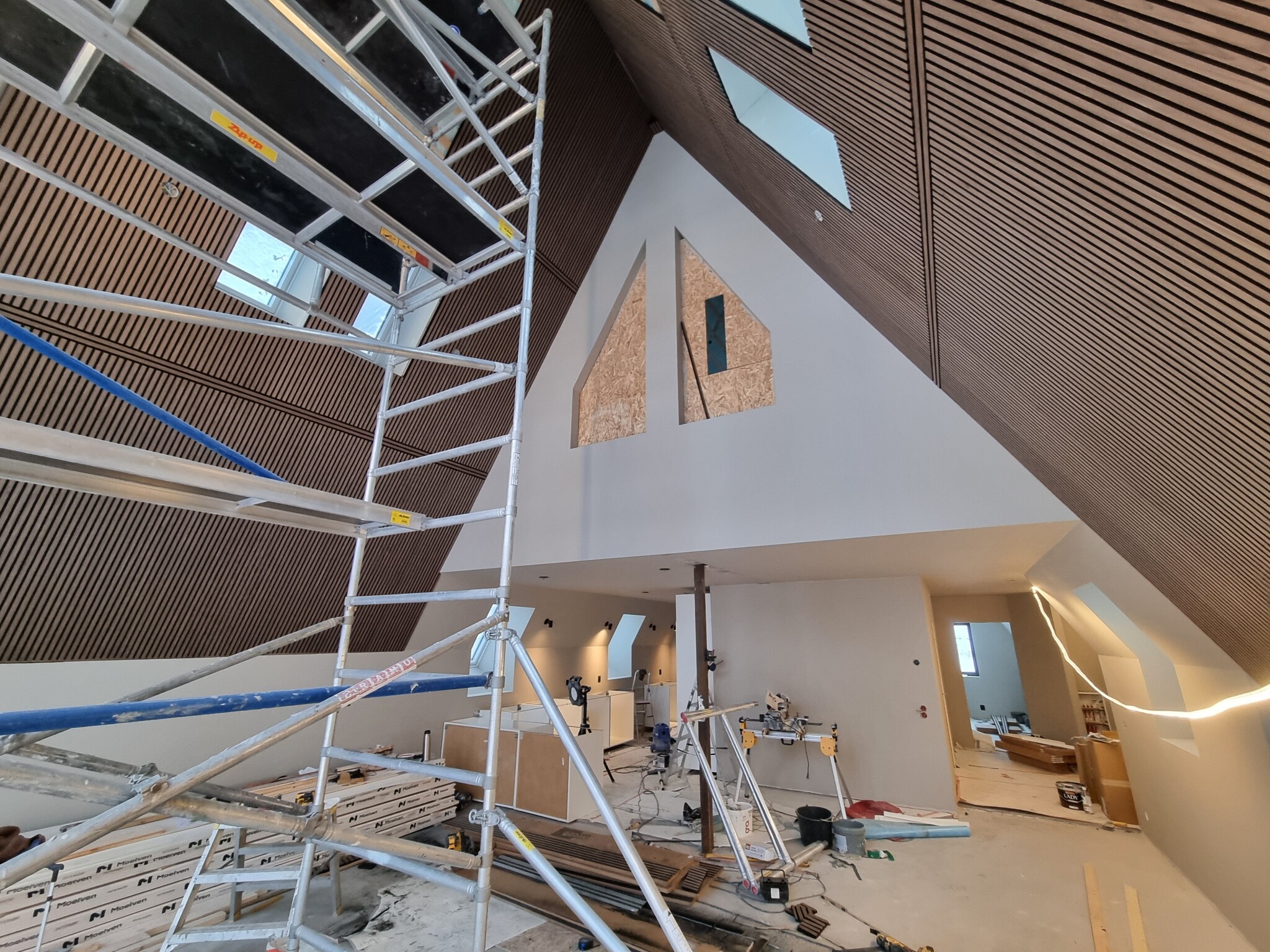

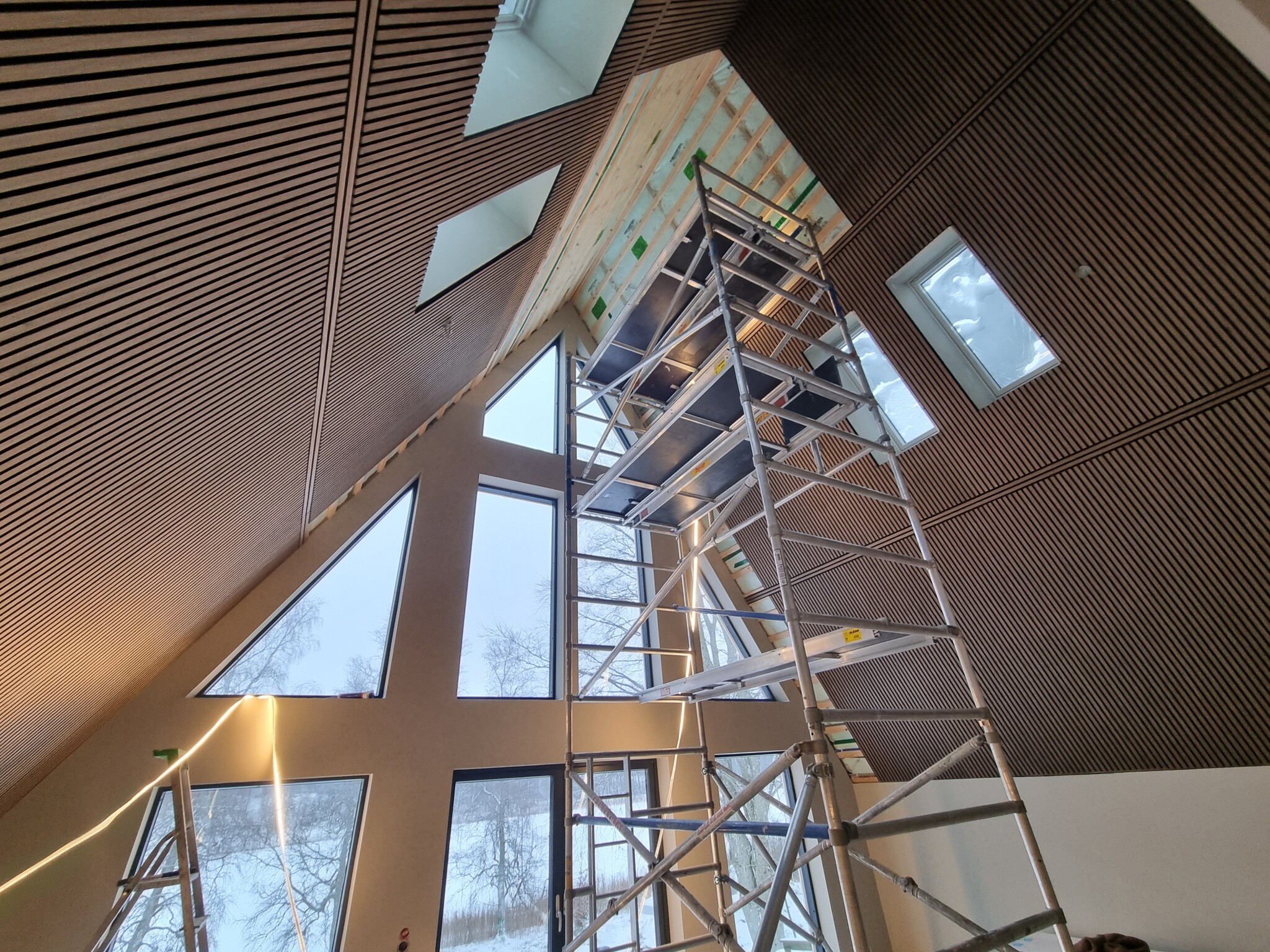

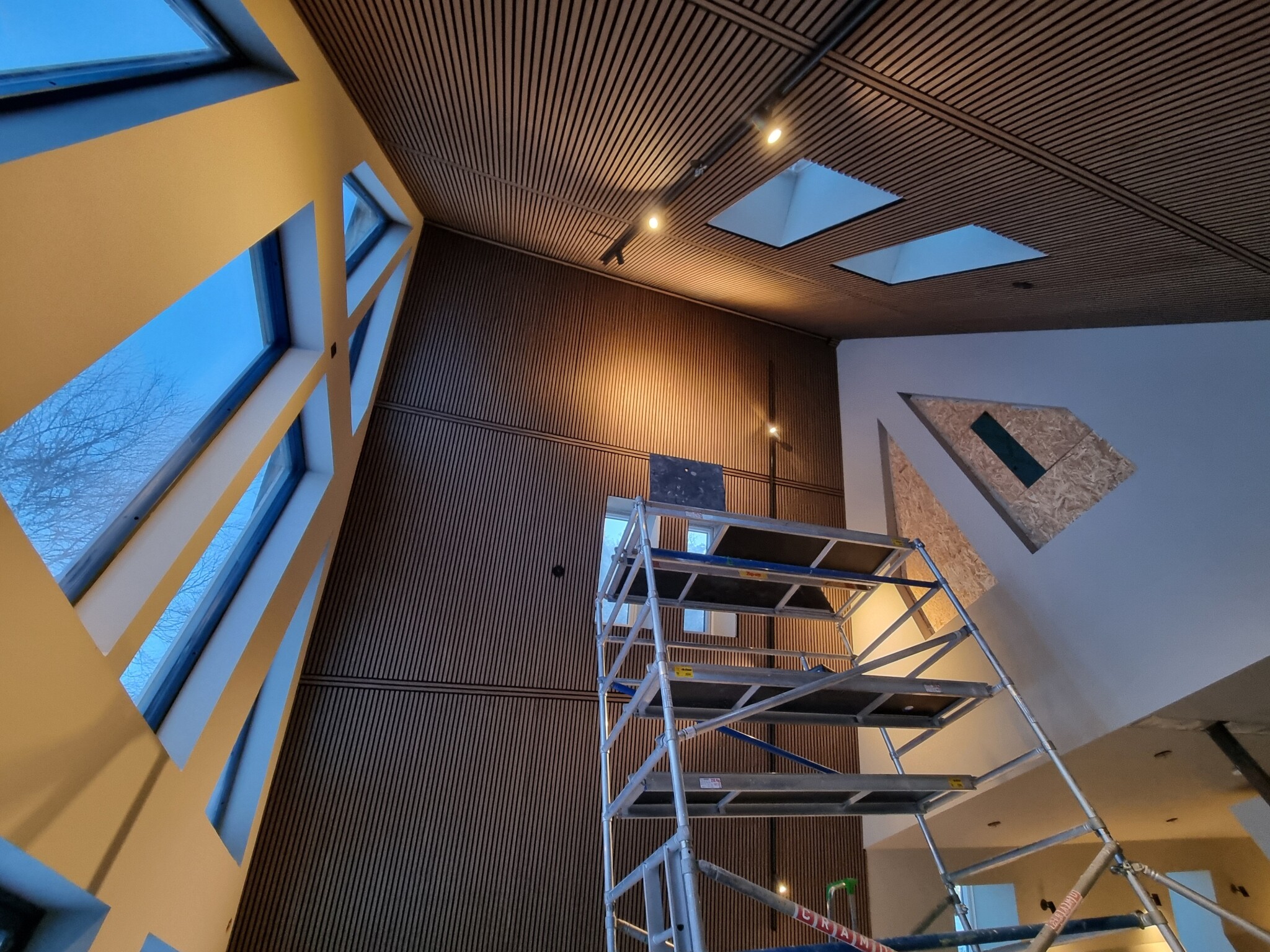

Sätter akustikpanel i taket nu, oron och ångesten är tillbaks igen på dessa höjder 😅🙌 la en mellanribba för att få ihop generalskarven bättre, tycker det blir helt ok. Dessvärre var en del kartonger transportskadade, men treetop för en dialog med transportören, hade varit bra att få ersättning i närtid bara så man får satt upp dom!

Hur har du löst det med filt kring mellanribban? Eller sitter det på? Ska göra något liknande i min trappa och din lösning såg väldigt bra ut 👍. Hade tänkt rakskarva allt men detta såg lättare ut :)

Märker du skillnad på ljudnivån i rummet redan nu?
Jag tog en hel panel, och skar två ribbor och lämnade filt på båda sidor. Spikade upp en gles till och fäste den på så vis.
Jag tror faktiskt att jag tycker att blev mer "stojigt" men förut hade jag ju bara gles, plast och isolering, så det är väl rätt så snällt mot ljudstuds också antar jag 😅 vi får se när all panel är på plats. Men jämfört med om det hade varit gipsat bara så är det nog bättre än gips.

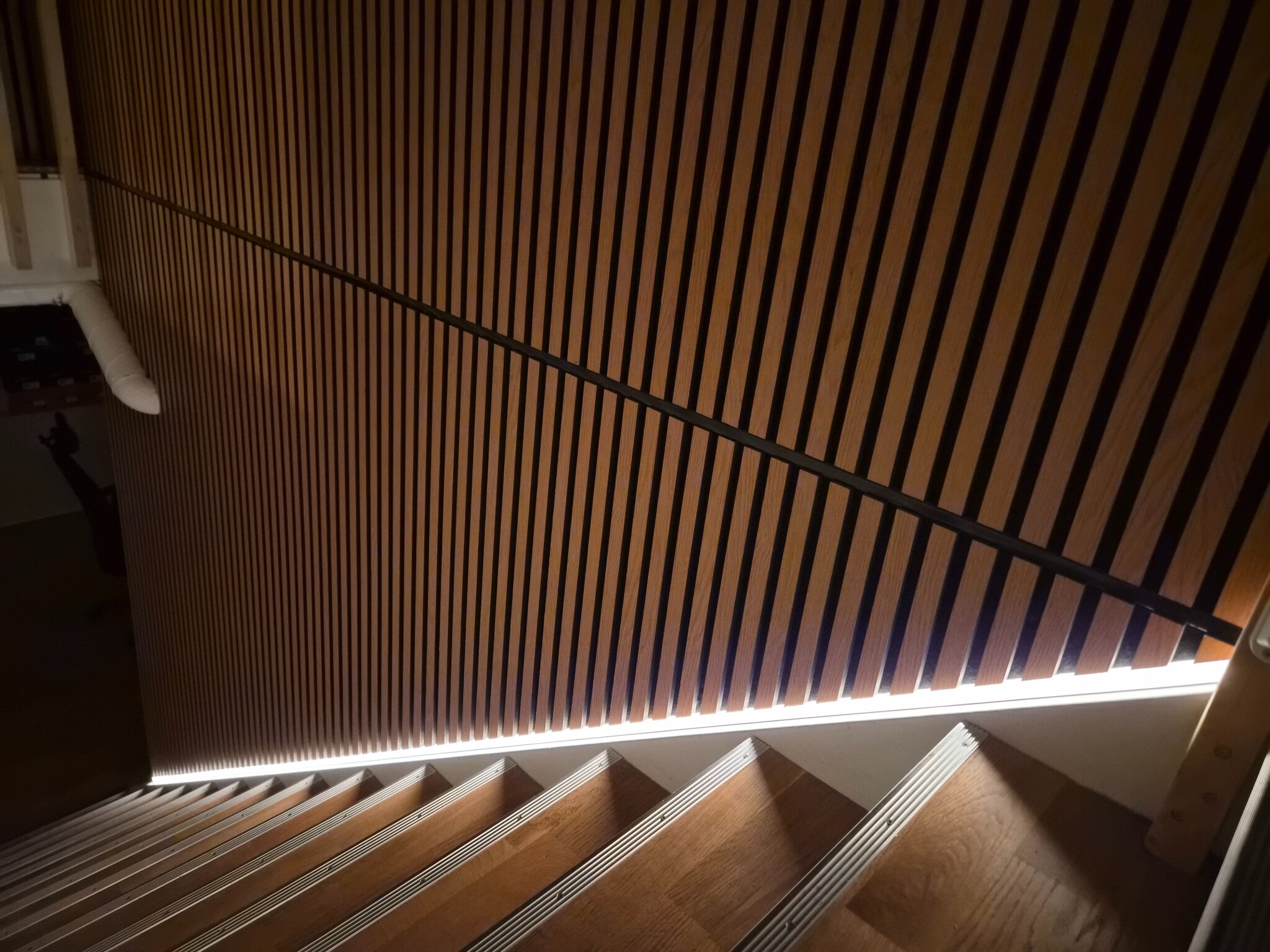

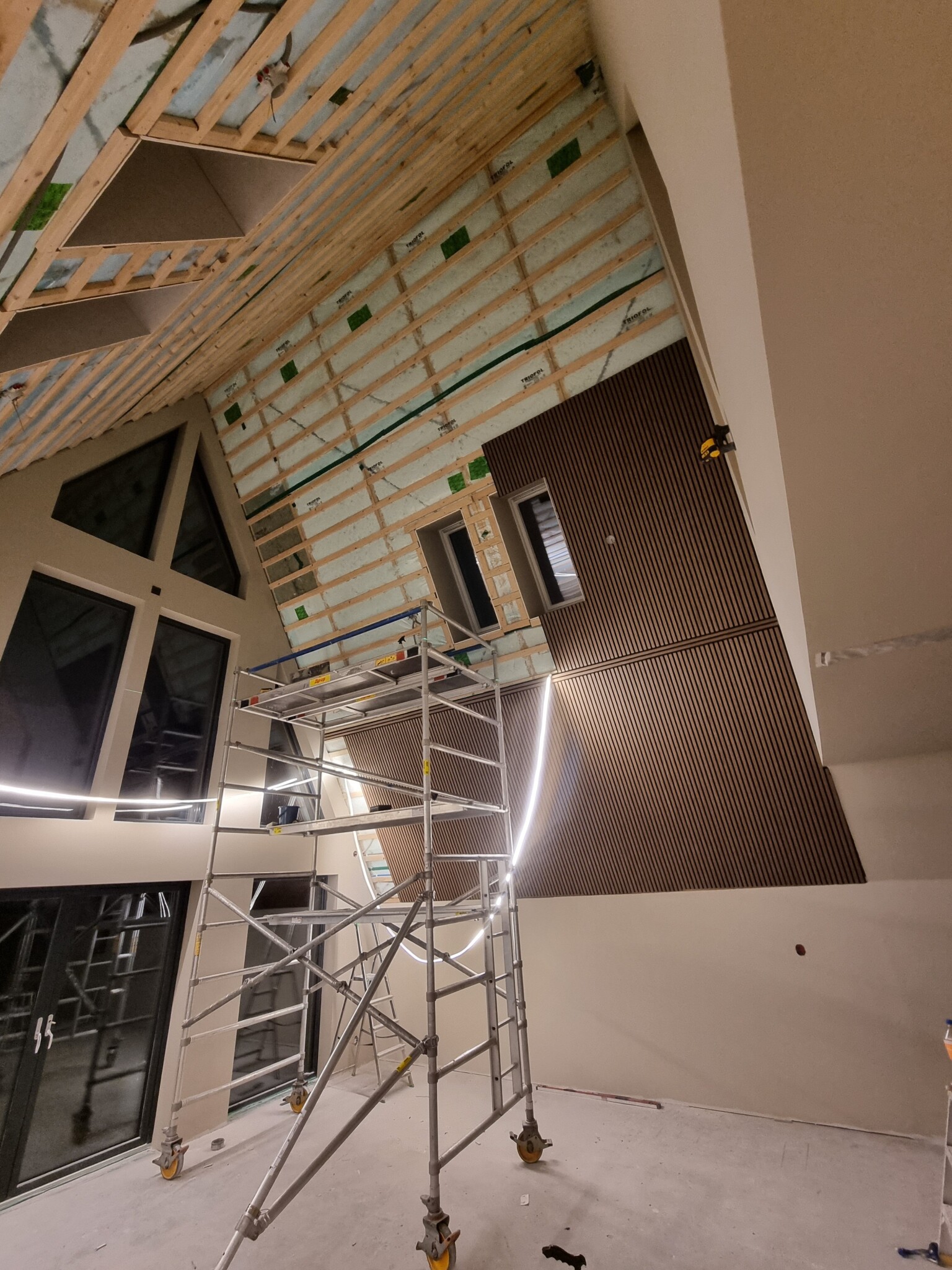

Jag löste skarven med en svart alu-profil med mörktonat lock (ca samma djup som akustikpanelen) med en LED-strip i. Har dock bara en av två LEDs igång på denna bild, så att man kan se hur det ser ut i bägge fallen för lite inspiration.
Svart aluminiumprofil med mörktonat lock och LED-strip på en trävägg vid trappa, visar skarvlösning; en LED igång för jämförelse.

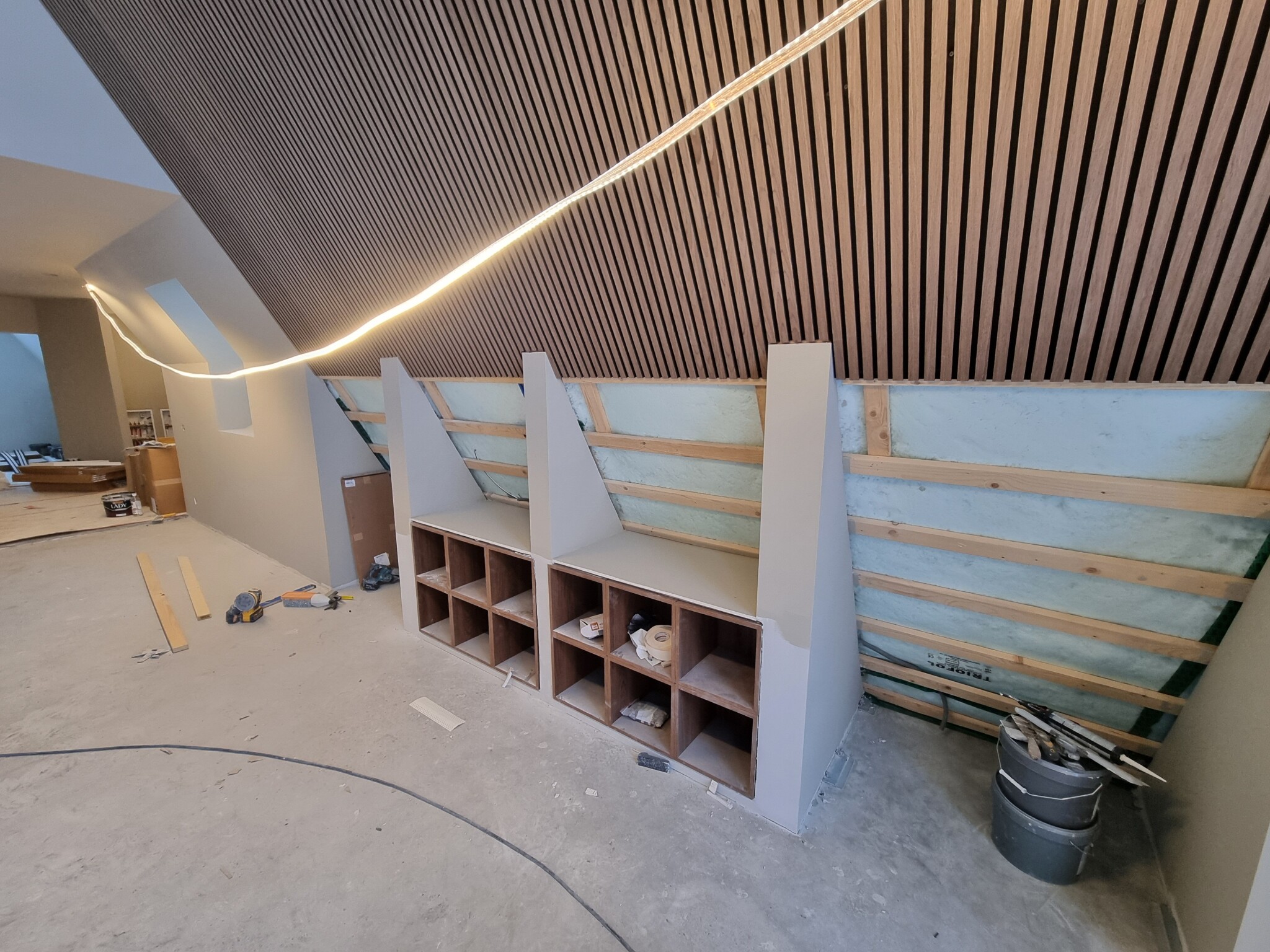

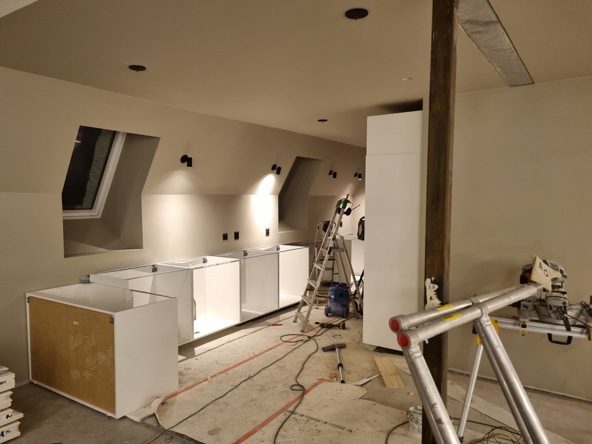

Nu blir det fokus på köket, ska försöka väga in och få det på plats och fått skruvat fast alla skåp. Det sista i taket får vänta tills helgen, jag och farsan behöver en tredje gubbe dit. Är för stökigt att göra på två. Behöver få ersättningspaneler också då 9 stycken var trasiga i transporten så blir jag ett gäng paneler för att få dom ända ner till golv. Men får prioritera att bli klar högst i topp.

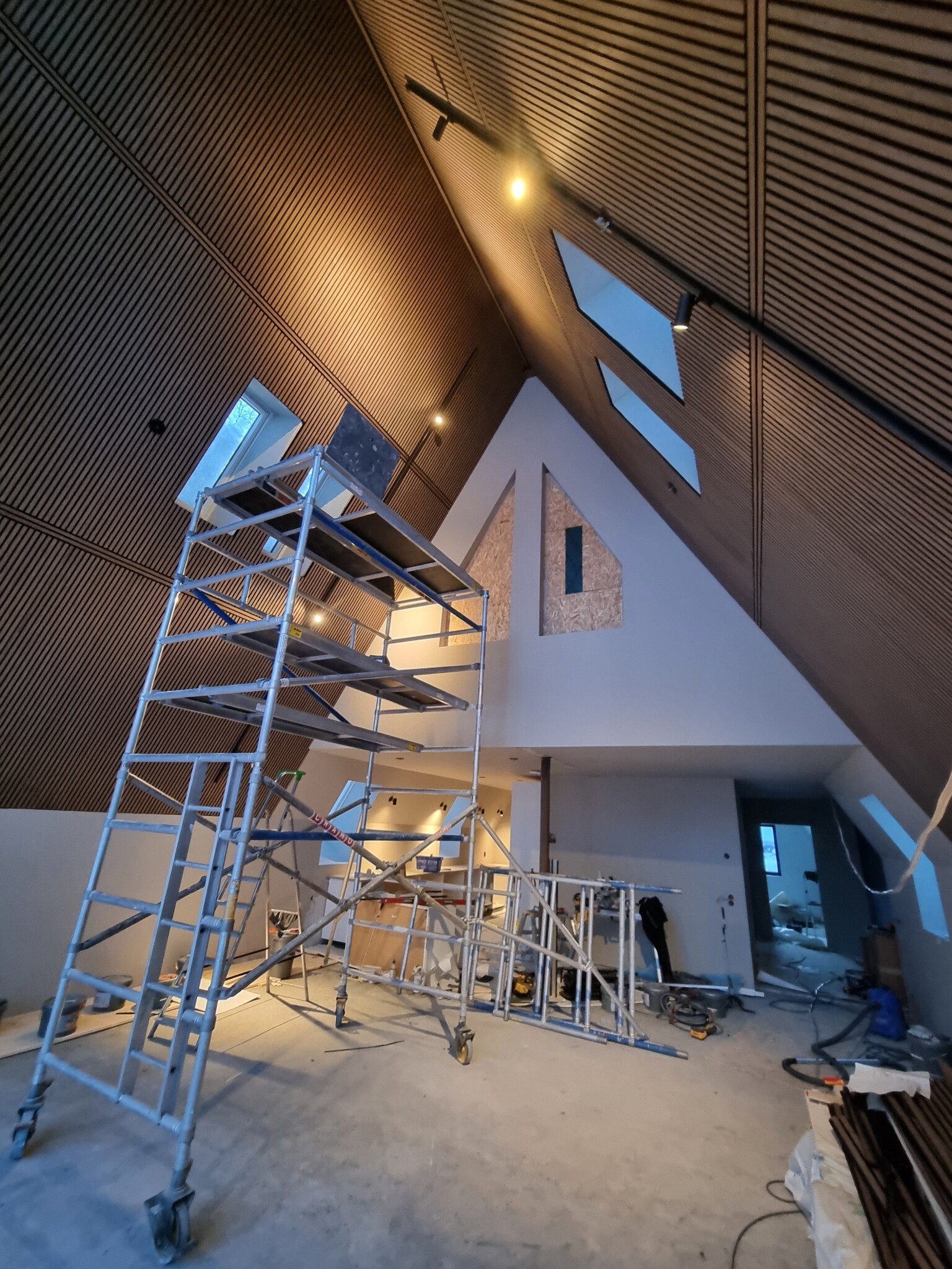

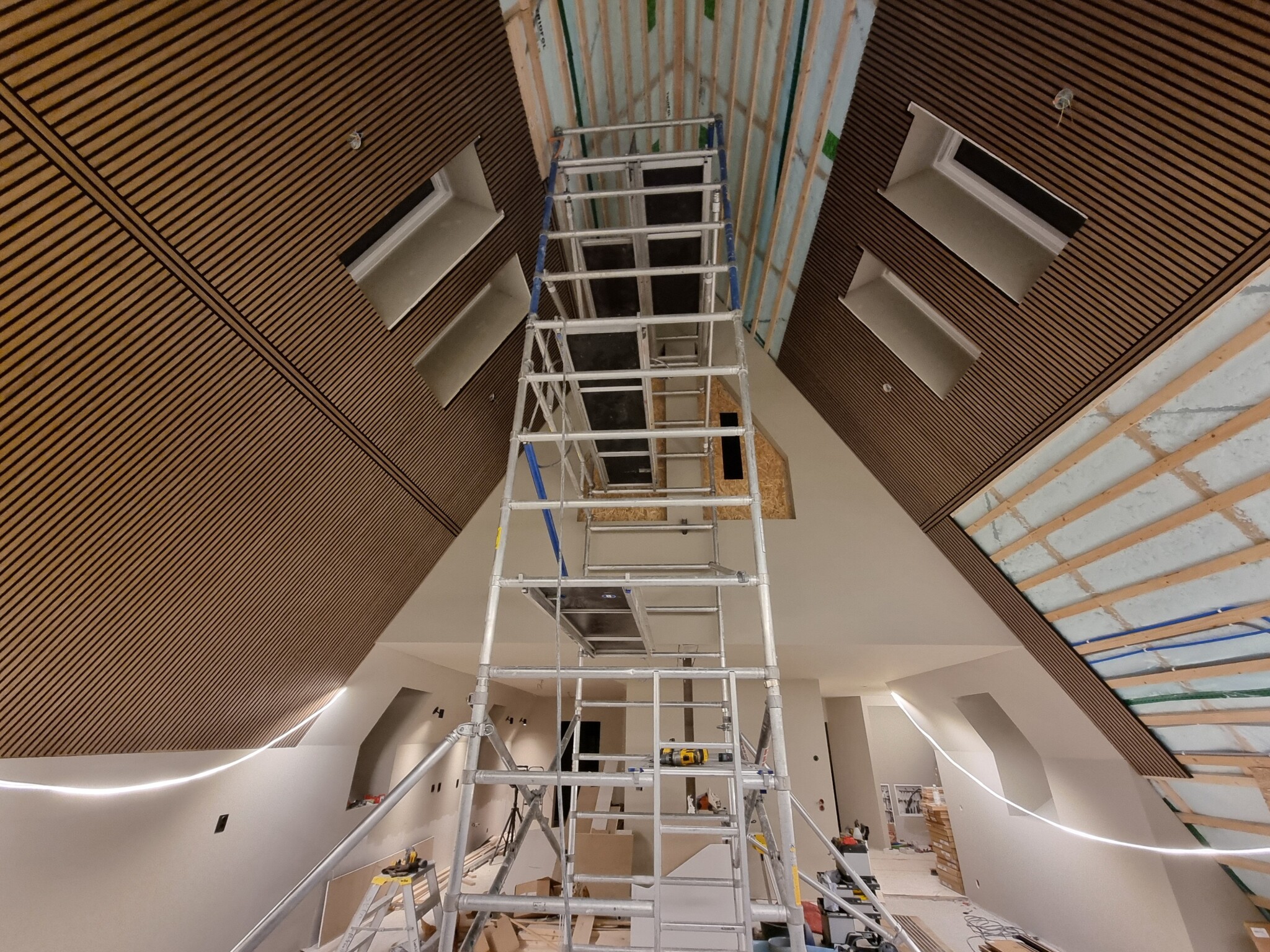

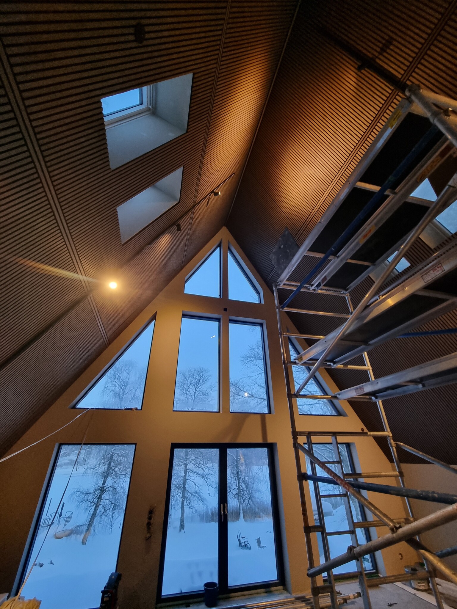

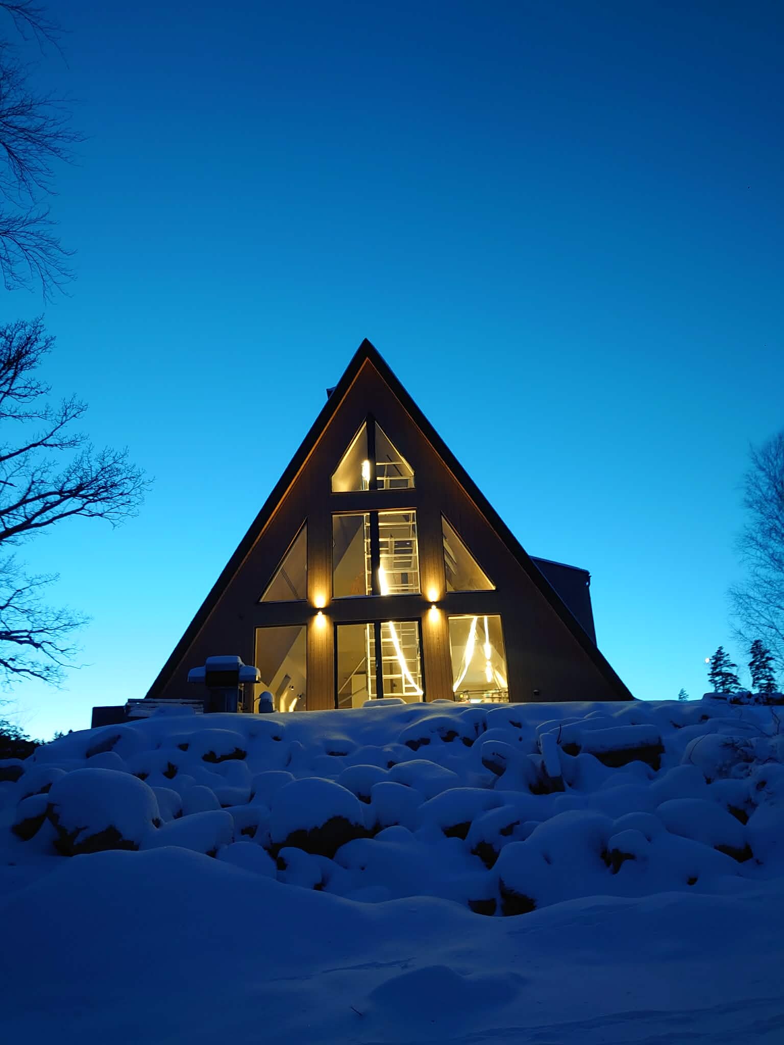

Nu är taket så gott som klart, ska färdigstryka runt takfönstren och sätta upp listerna runt, i övrigt är det färdigt. Verkligen milstolpe, näst på tur är golvläggningen i vardagsrummet :)

Ser riktigt mäktigt ut och snyggt med ribborna, hur högt är det upp till nock?
Visionären
Tack! Det är 7900 enligt min lasermätare.

Hur vart de med ljudet och ribborna? Rejält dämpat?
Det känns som det dämpar bra, är mycket verktyg och material på plats såklart, men det ska bli spännande att se när allt är tömt.
