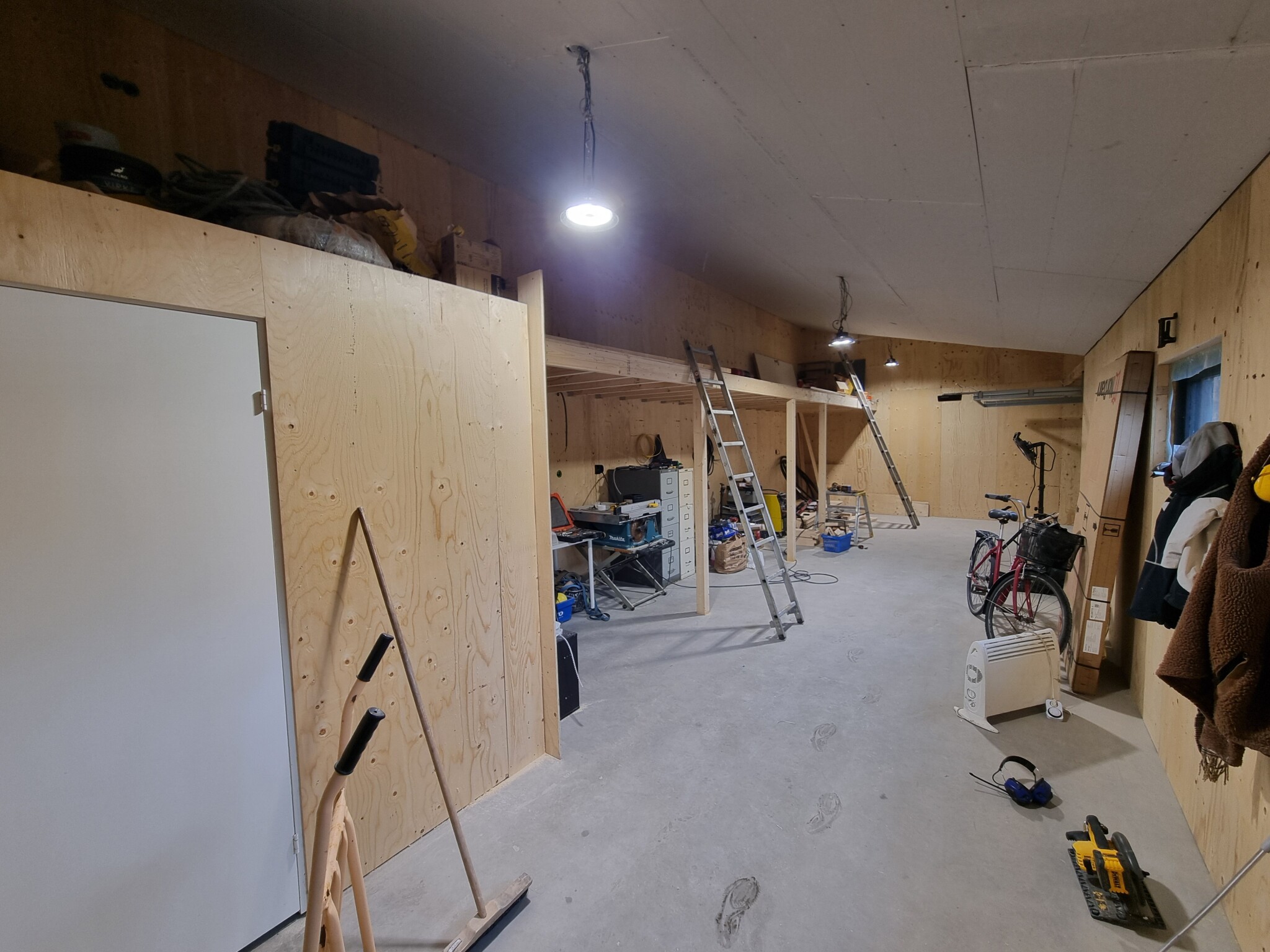

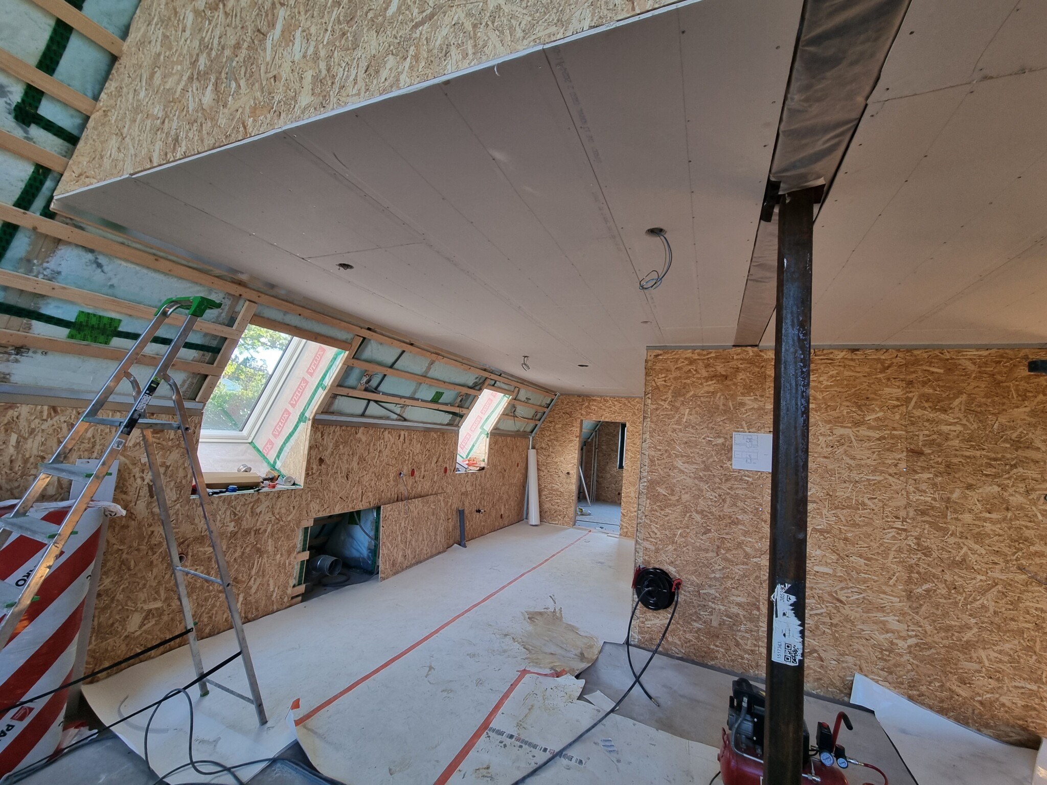

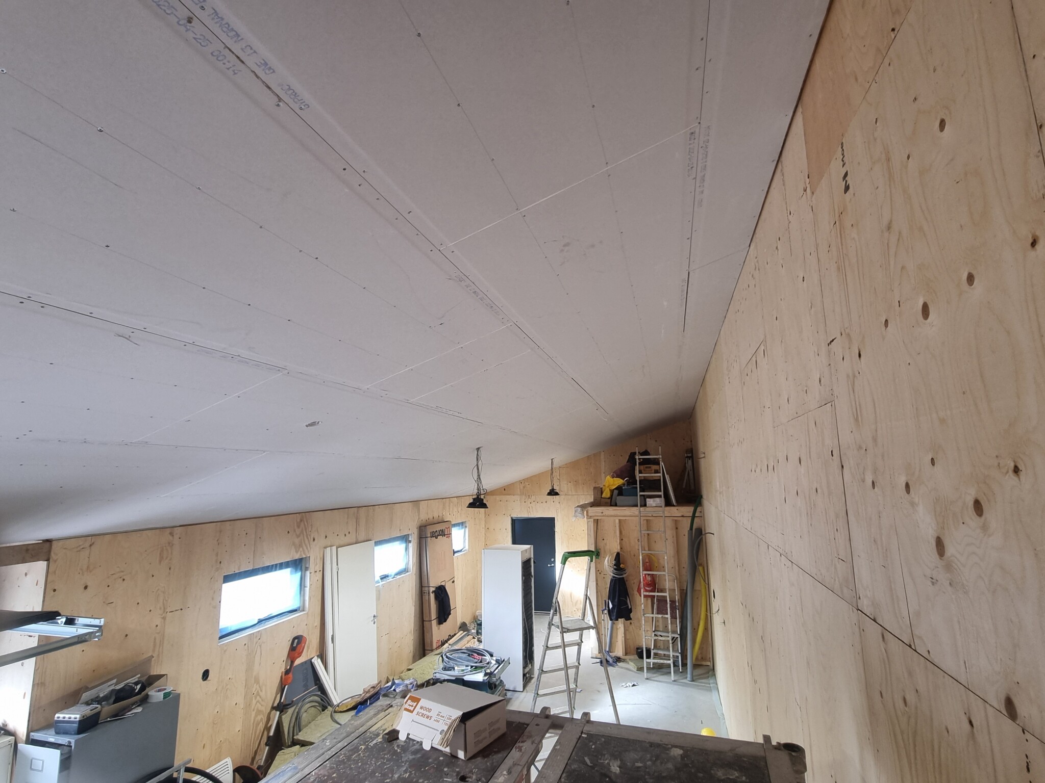

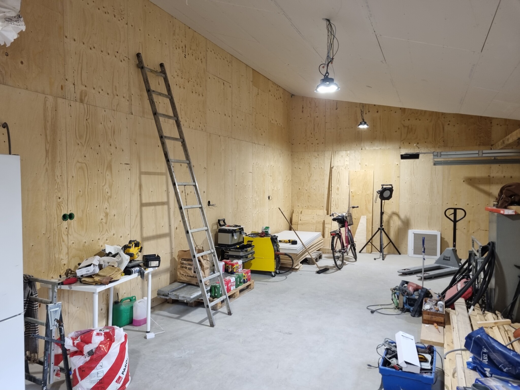

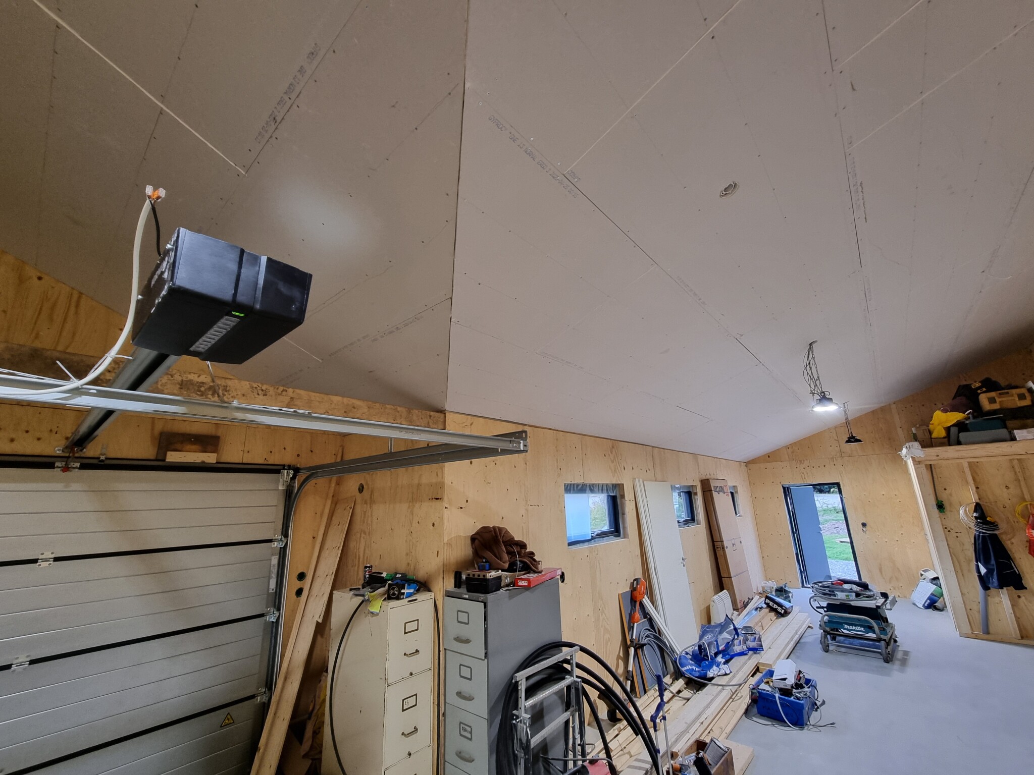

Nu är taket gipsat i garaget. Har bett om att få ett interimistiskt slutbesked på det nu. Så det är på gång också. Har köpt lite limträ och reglar för att kunna bygga ett entresolbjälklag. Men det blir nog ingen stor insats. Riktigt gött att kunna släppa detta nu. Har semester denna veckan så ska fortsätta gipsa mellanbjälklaget inne i huset istället nu.

Nu har jag fått ett interimistiskt slutbesked på garaget. 🙏🙏🙏🙏

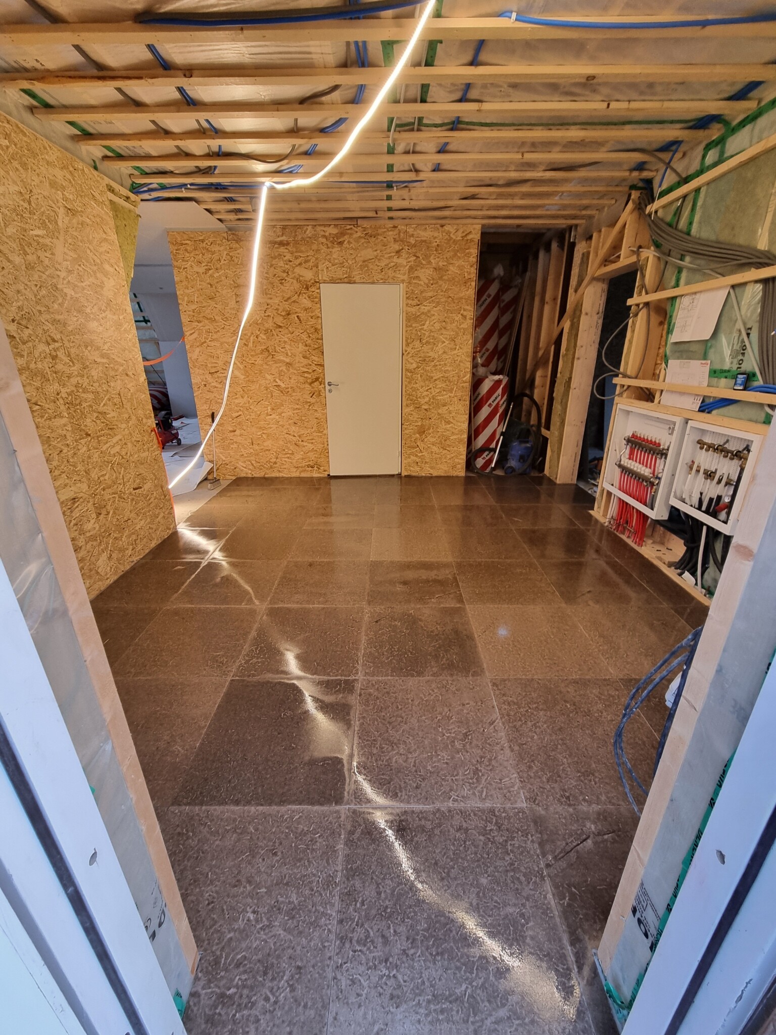

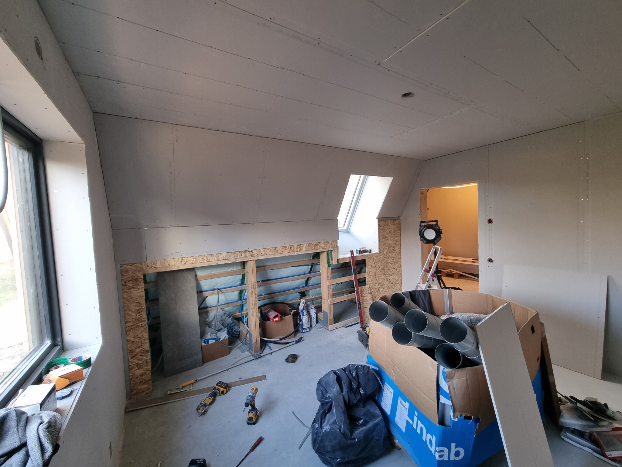

Har gipsat på en del invändigt i huset i veckan också, har även fått golvet i hallen lagt. Känns bra tidsmässigt. Och helt ok budgetmässigt också :)

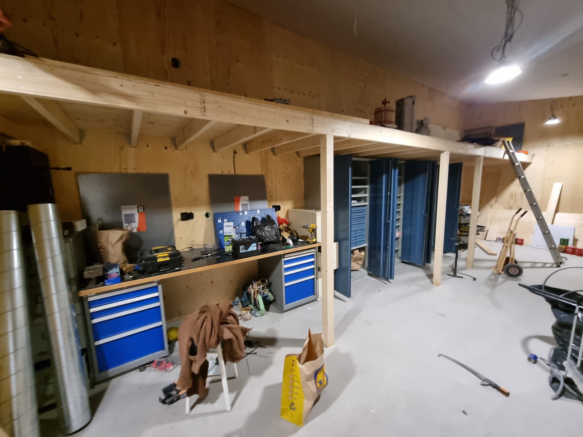

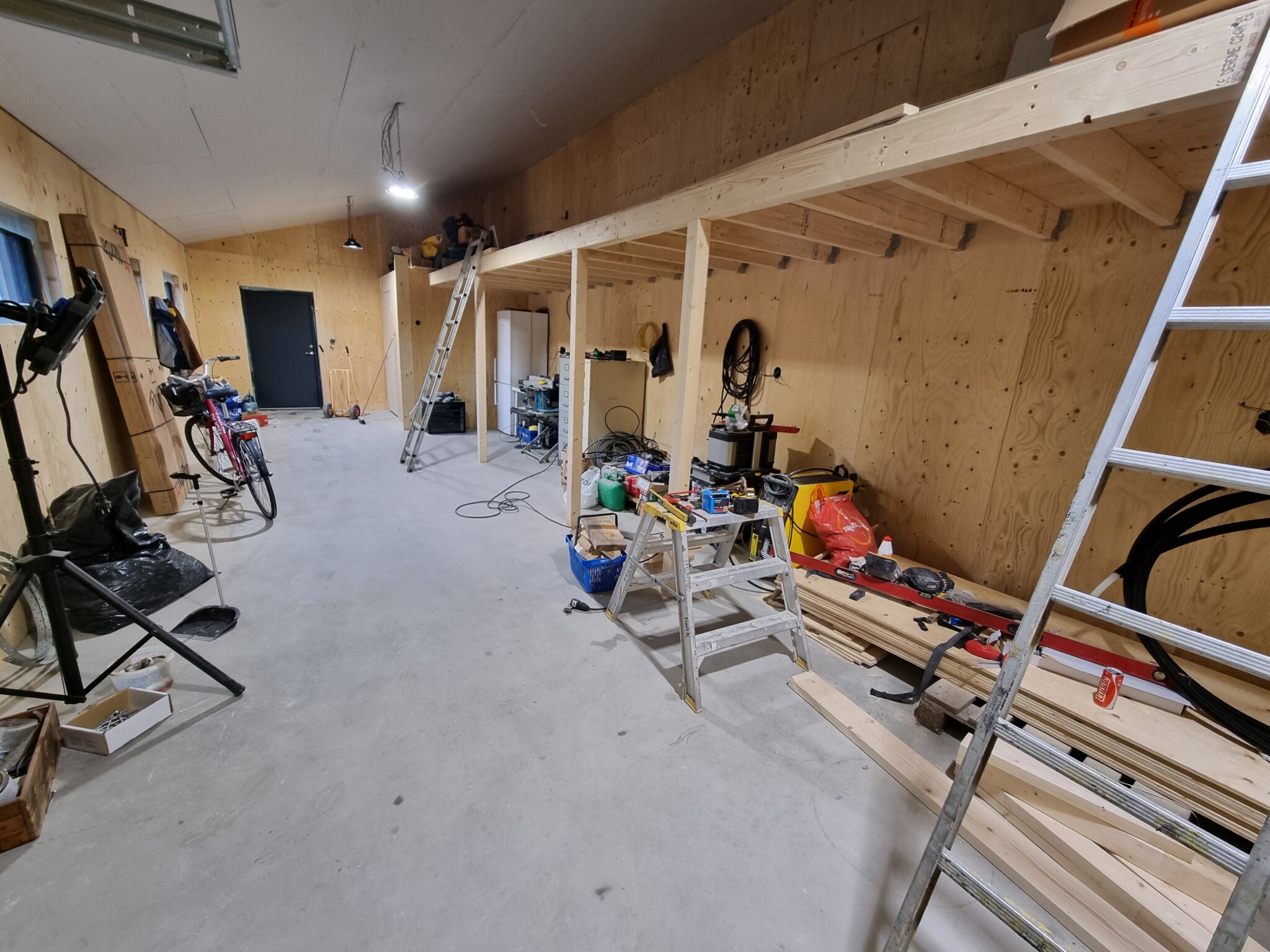

Helgen gick åt till att bygga ett entresolbjälklag i garaget. Limträstolpar 90x90 och 145x45 regel. Skruvlimmade dem dubbelt där spännvidden blev ca 3,48 m, cc 45. I fredags gipsade jag med mig väggen mot ovanvåningen. Lite spring på ställningen ,men det gick bra.

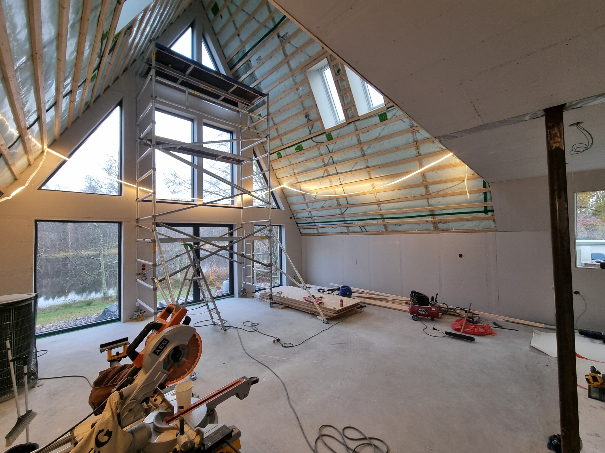

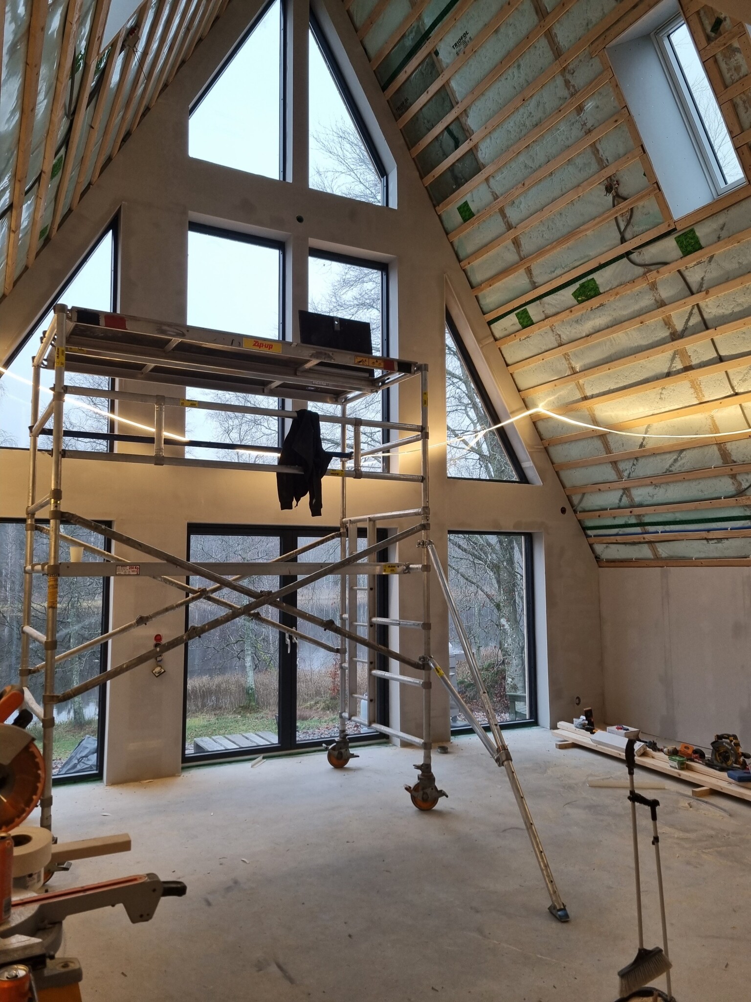

Har försökt att städa och organisera lite det senaste, varit rätt så stökigt. Har också varit en del jobb med att väga in osb och gipsa smygar (fönsterväggen tog 3 dagae att få alla smygar i vinkel och liv). Idag har jag hämtat 50 spackelhörn och 20 burkar spackel inför helgen. Då kommer två kompisar som är målare och hjälper mig, så får vi se hur långt vi kommer.

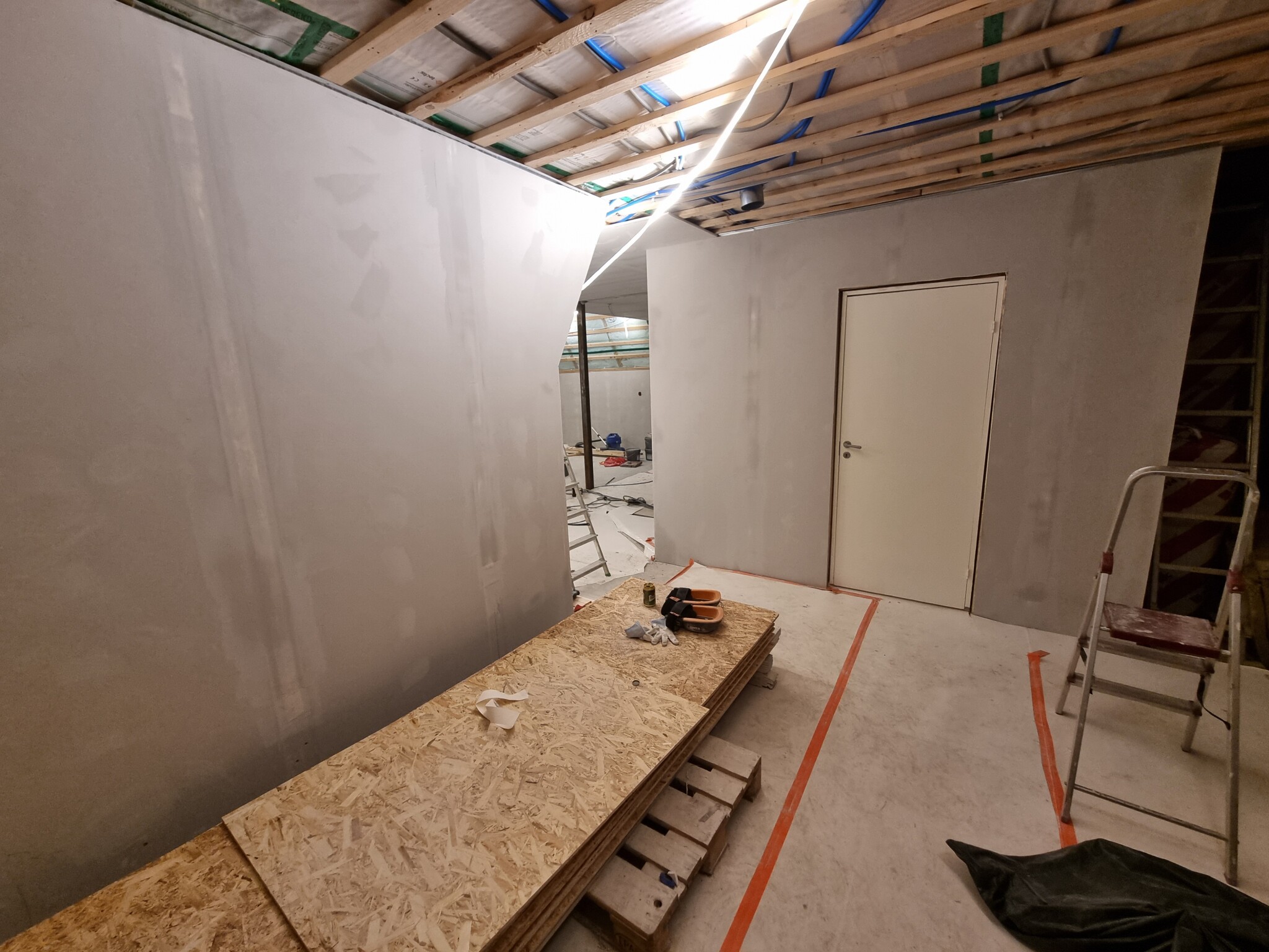

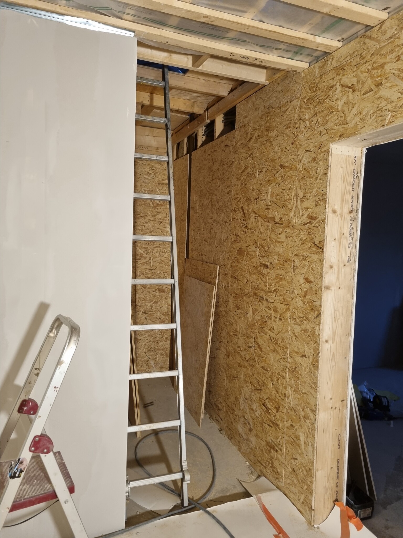

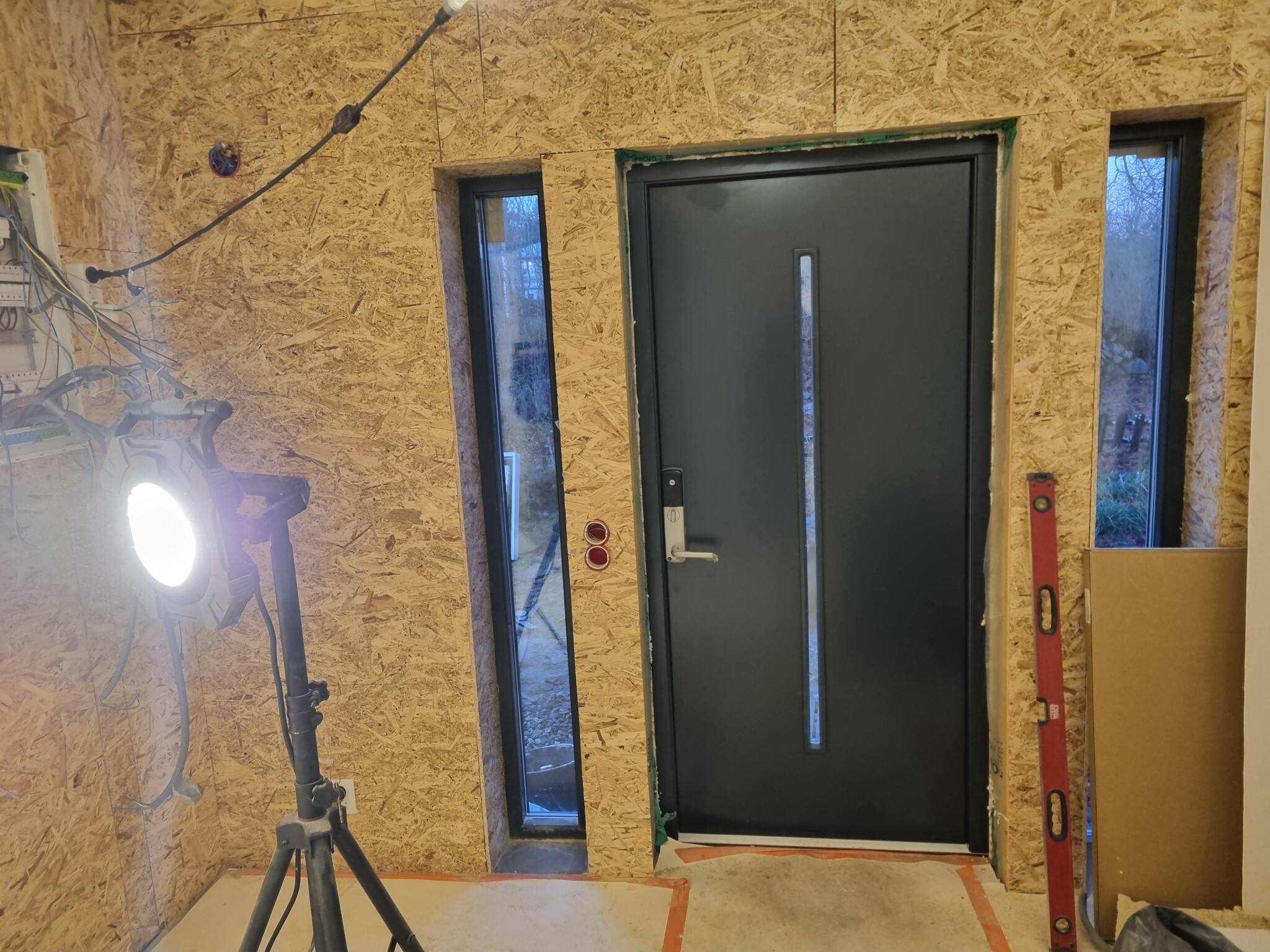

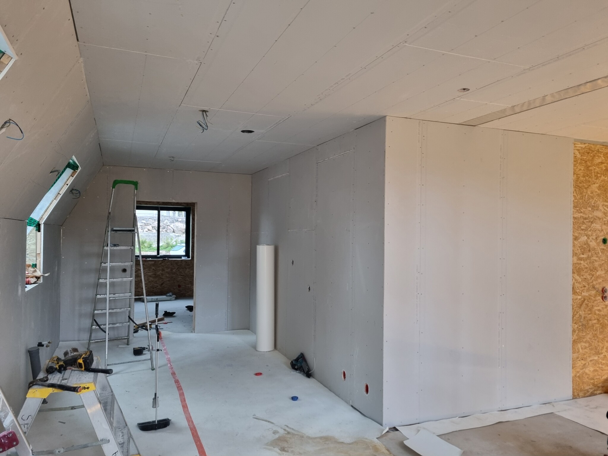

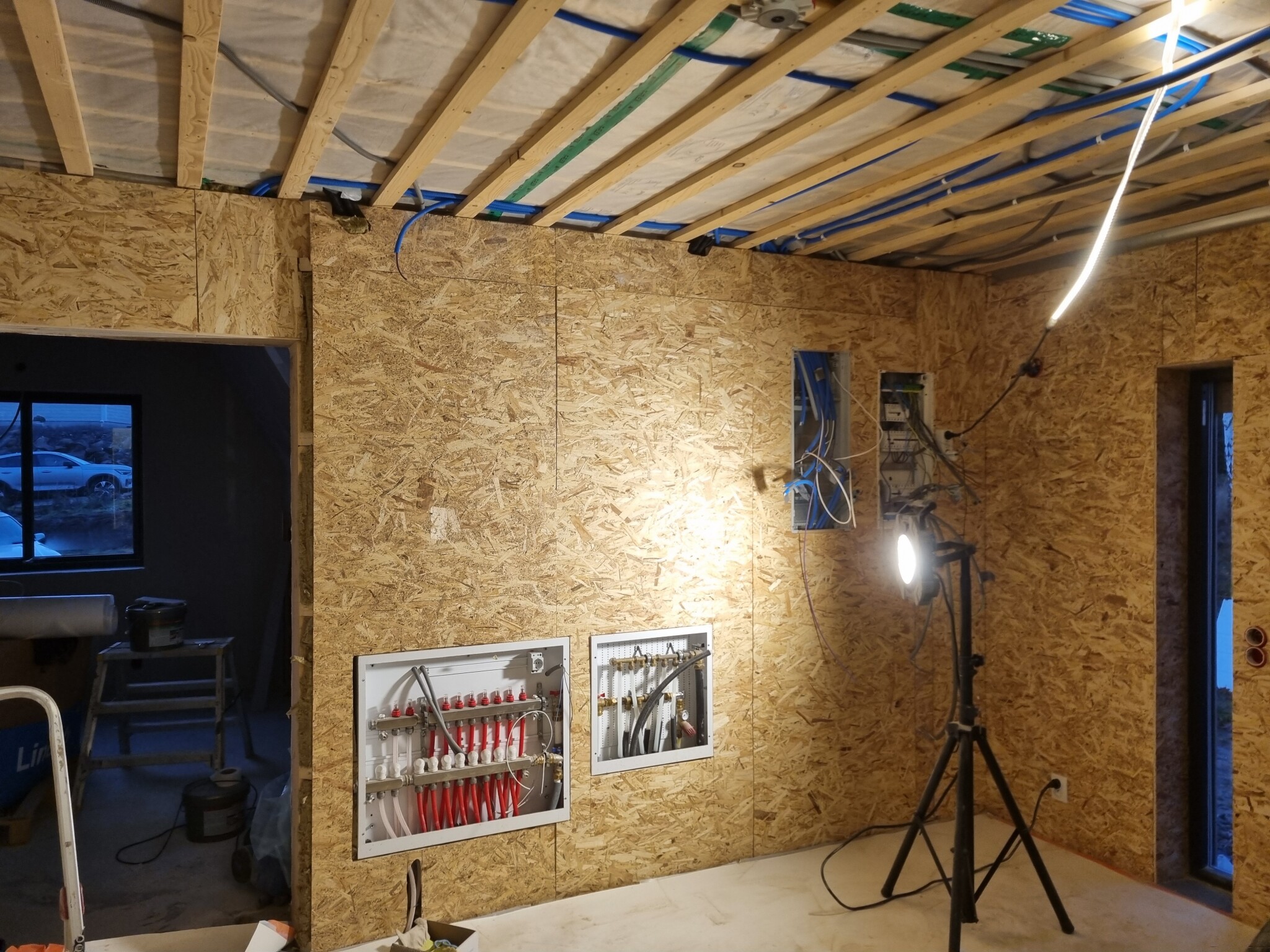

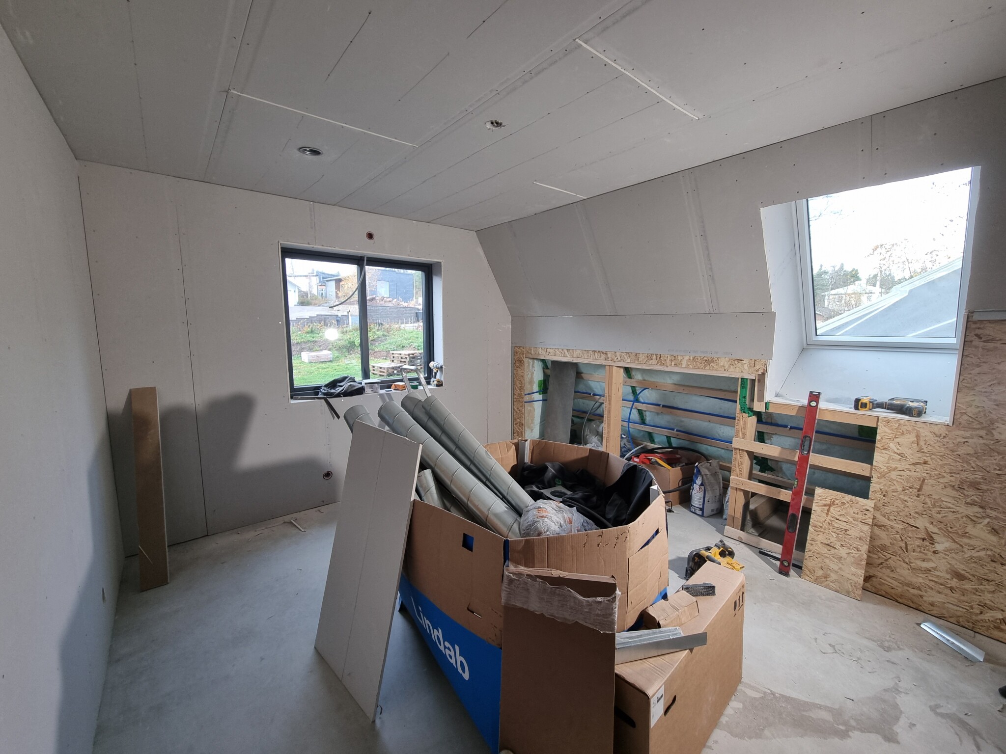

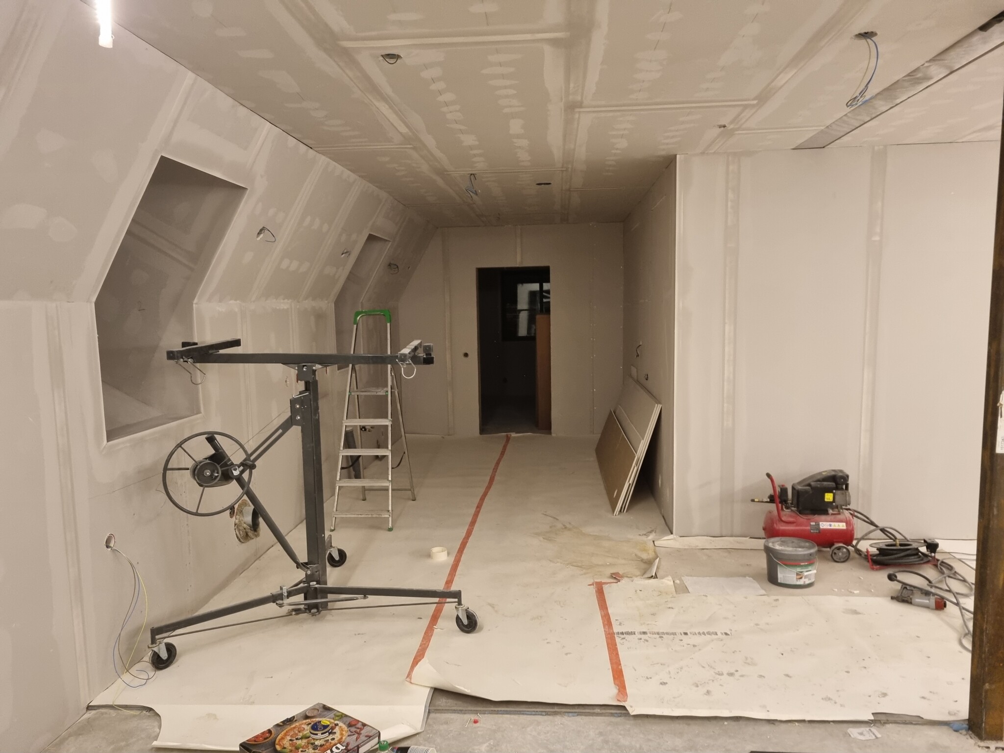

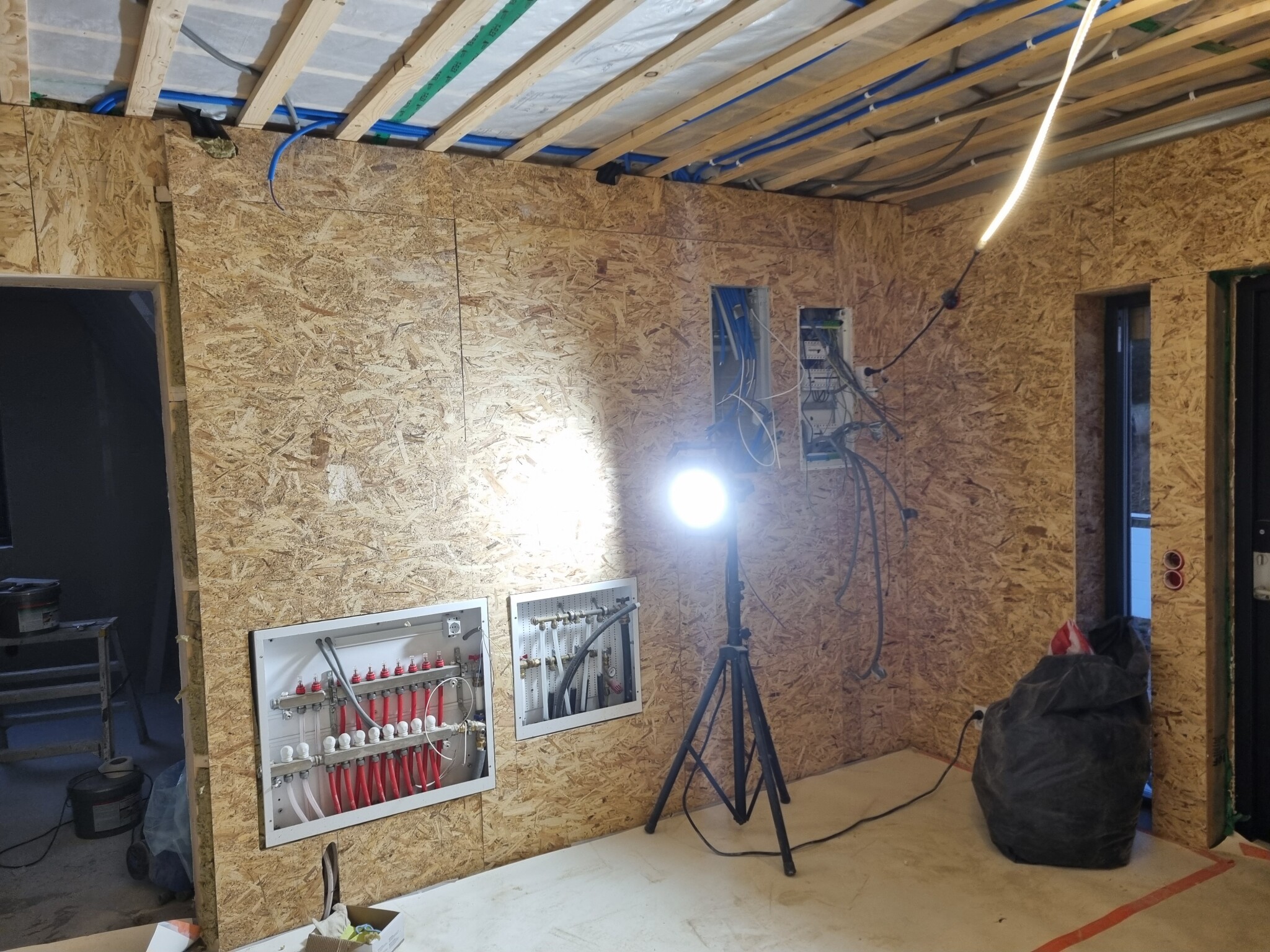

Då var det dags för en semestervecka igen. Målarna remsade och spacklade första lagret förra helgen. Jag har satt osb i hallen och satt in den permanenta dörren idag. Och burit in 50 paket golv. Ska försöka gipsa klart hallen och slipa och spackla klart bottenvåningen i veckan. Får se hur mycket jag hinner 😀

Varför har du osb på vissa väggar och gips på andra? :)
Det är osb bakom all gips för att det ska vara lätt att skruva upp saker på väggarna. Har precis fått upp gips på alla väggar nu :)

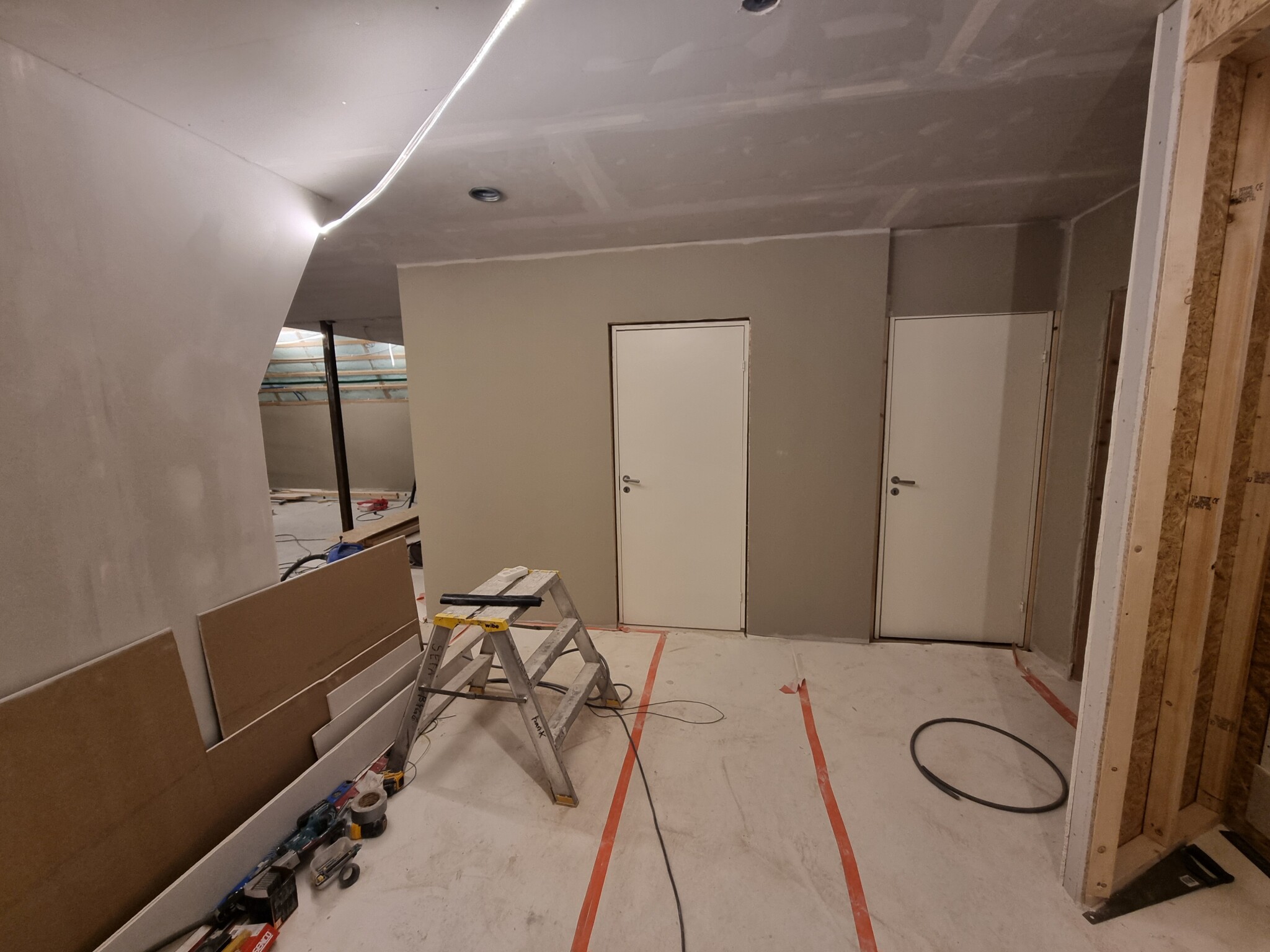

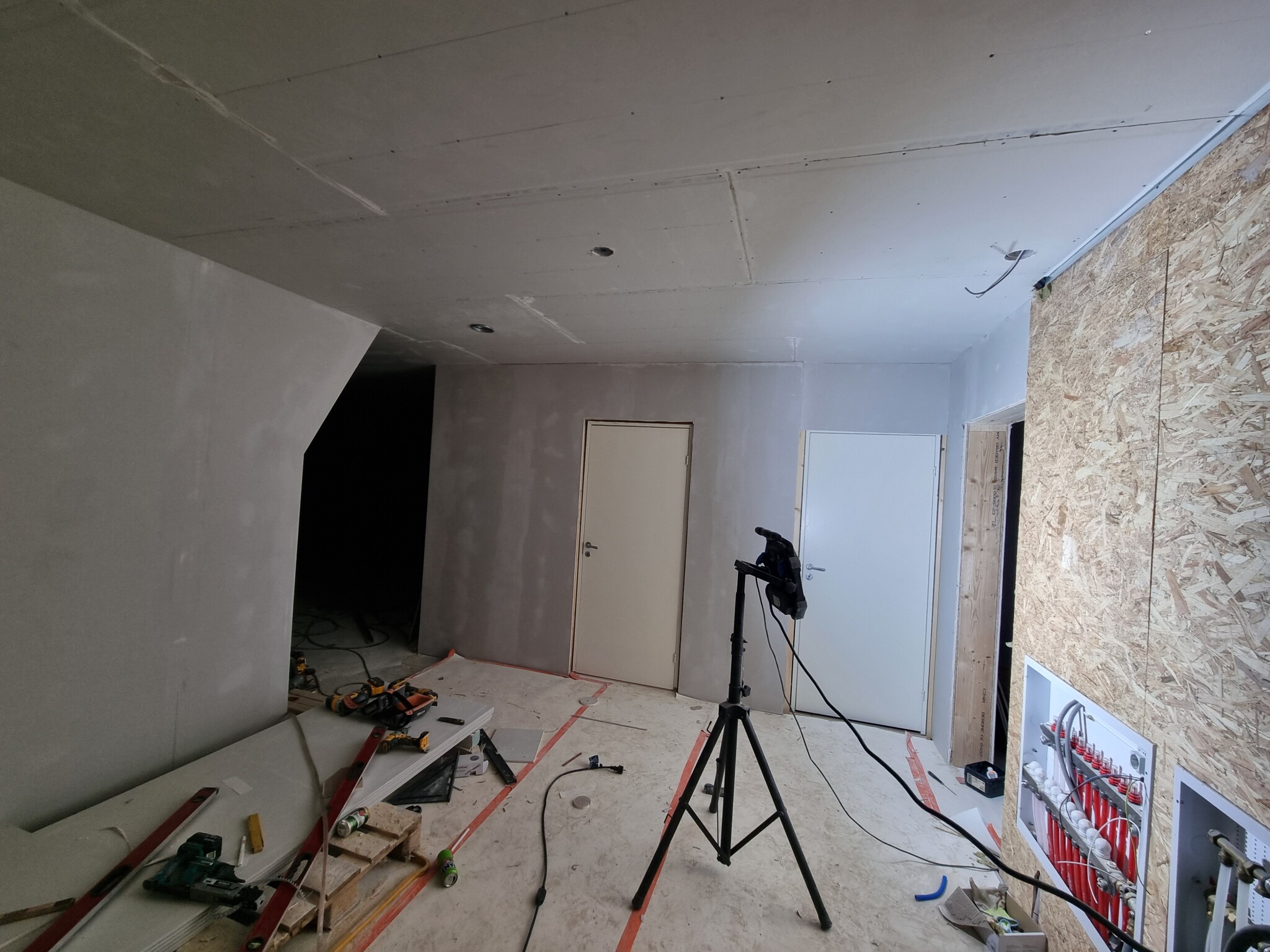

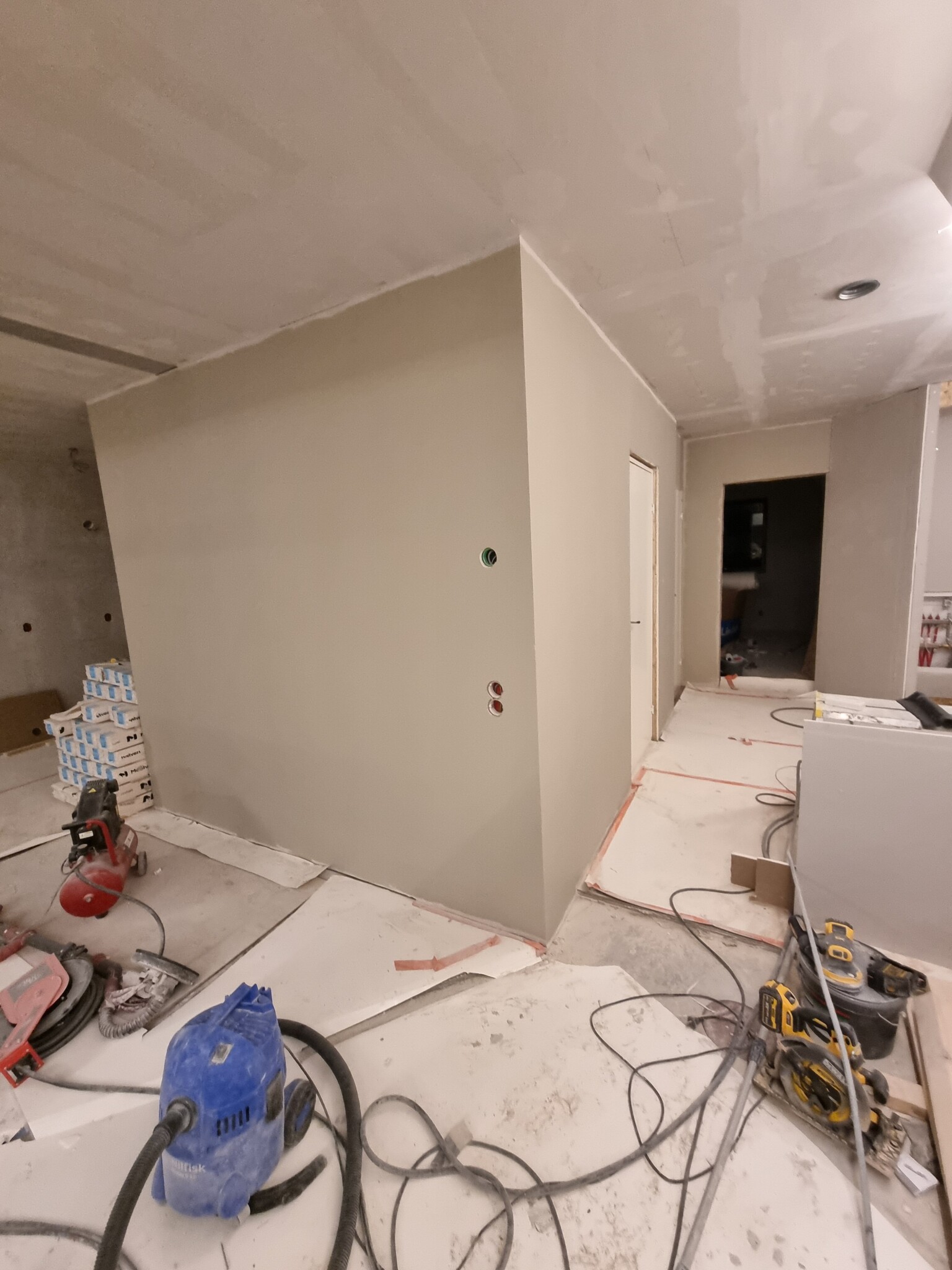

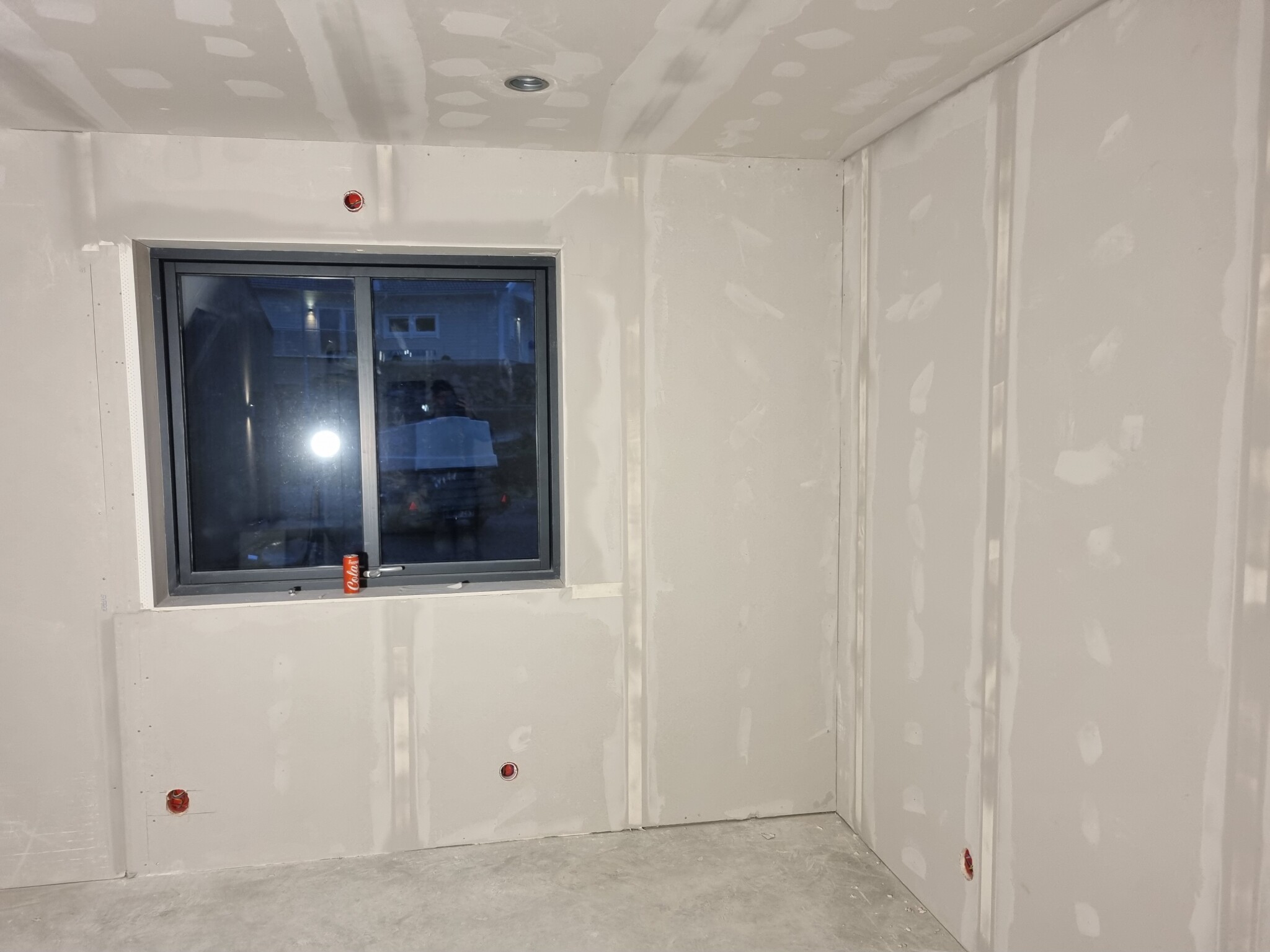

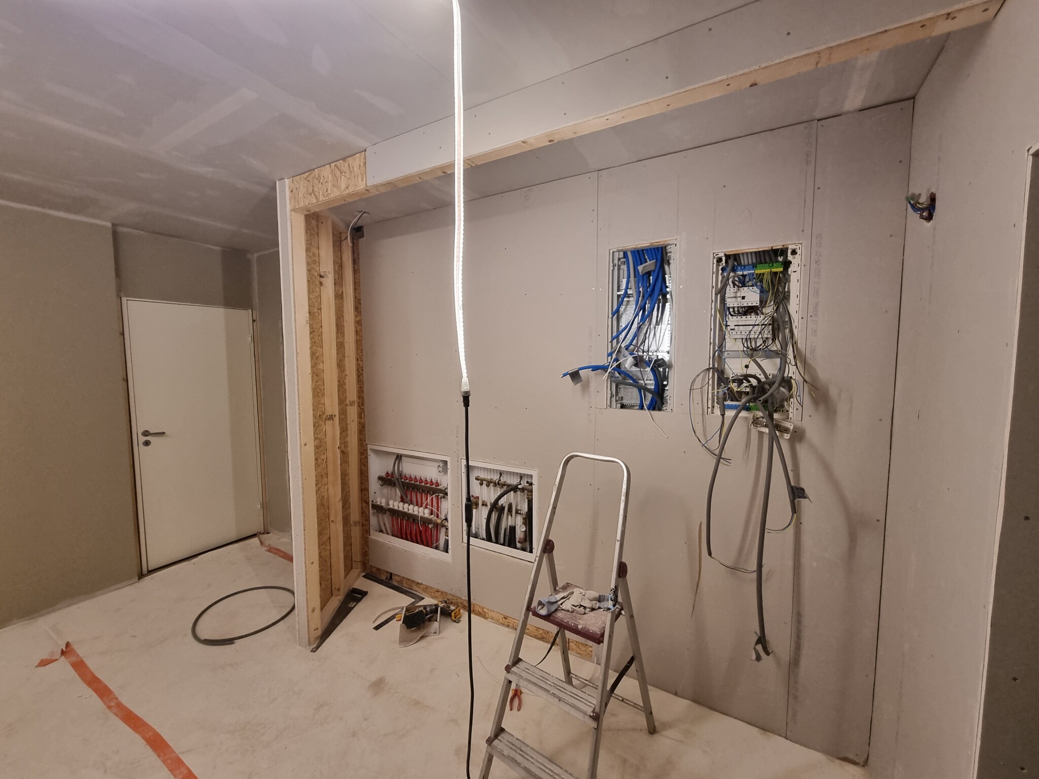

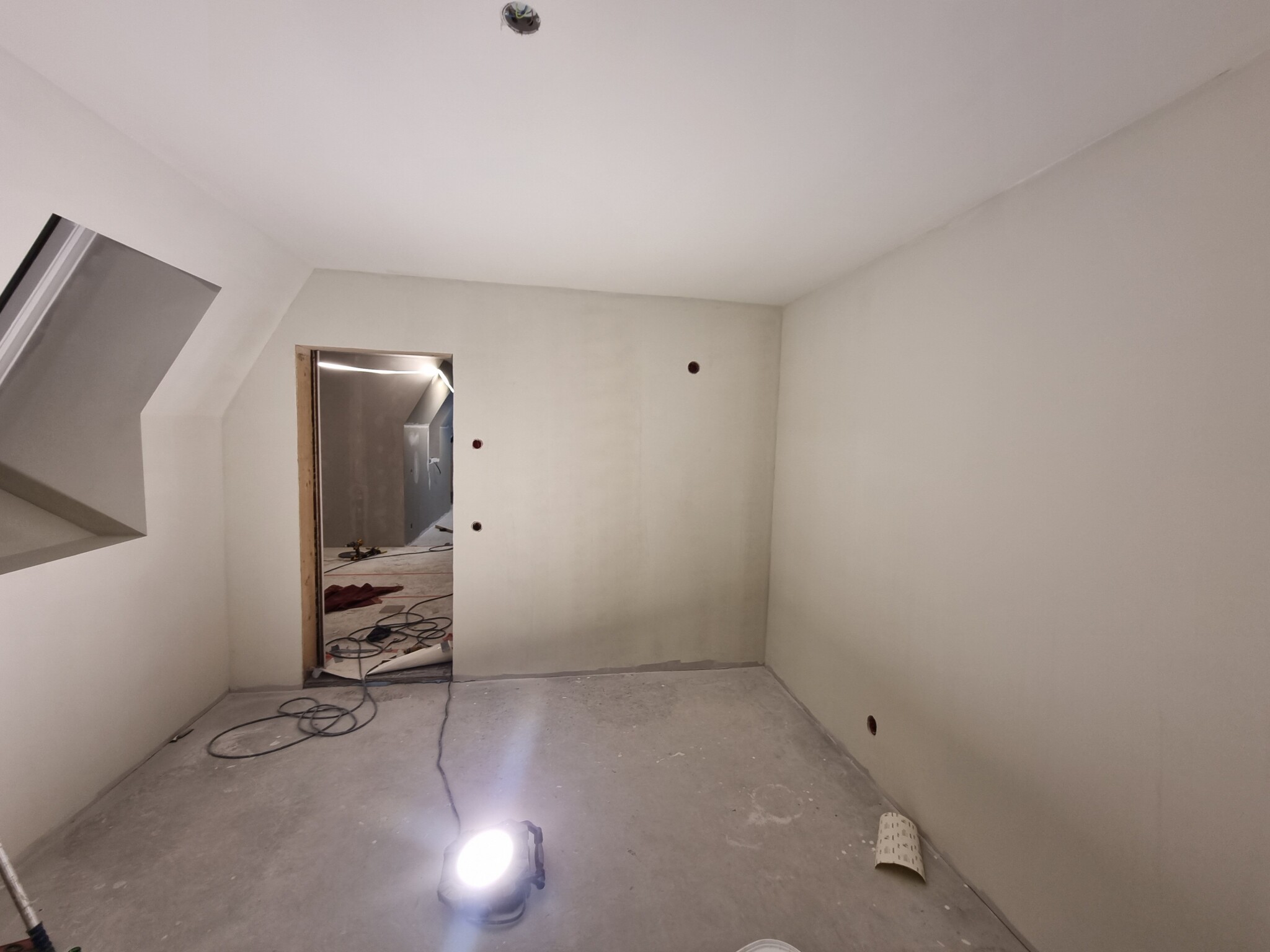

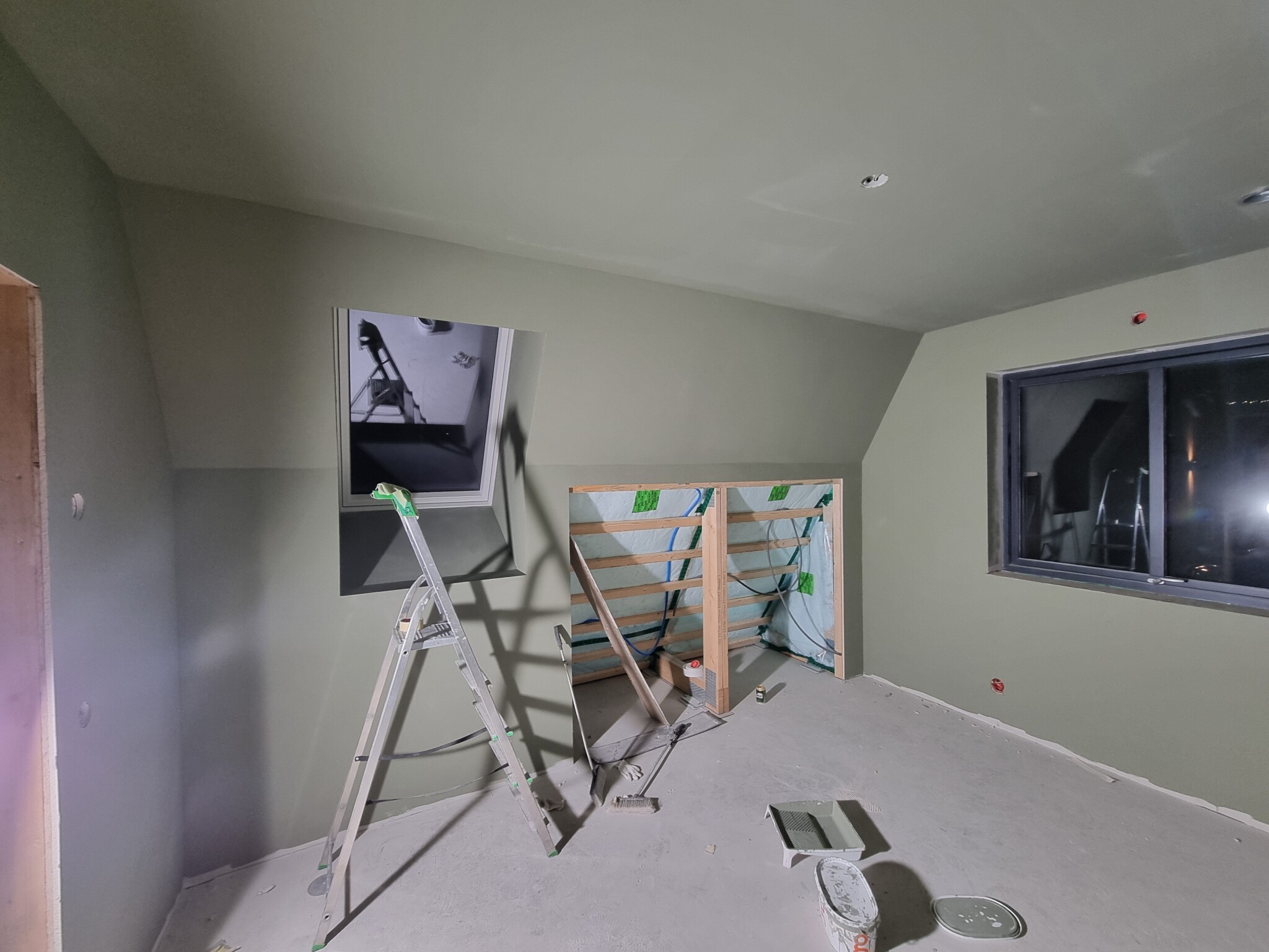

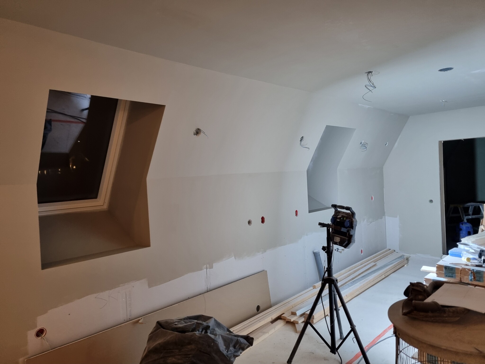

Har fått gipsat klart ser mesta, även fått spacklat och grundmålat en del saker (ska vara den kulör som är där, men en mattare jotun färdigfärg, grundfärgen är bruten i modern beige). Blir en skjutgarderob i hallen för att slippa se alla teknikluckor. Har byggt den i vinkel så det inte ska bli trångt intill trapp och dörr till sovrummet. Har också mätt ut så att vinkeln på väggen ska träffa smygen runt dörrhålet.
Fick ta ett litet avbrott nu då jag var tvungen att tömma vardagsrum och sovrummen, betongarna är där och slipar och jämnar till golven så dom ska bli golvläggningsbara. Blir ett litet ryck på lördag annars så fortsätter bygget nästa vecka.

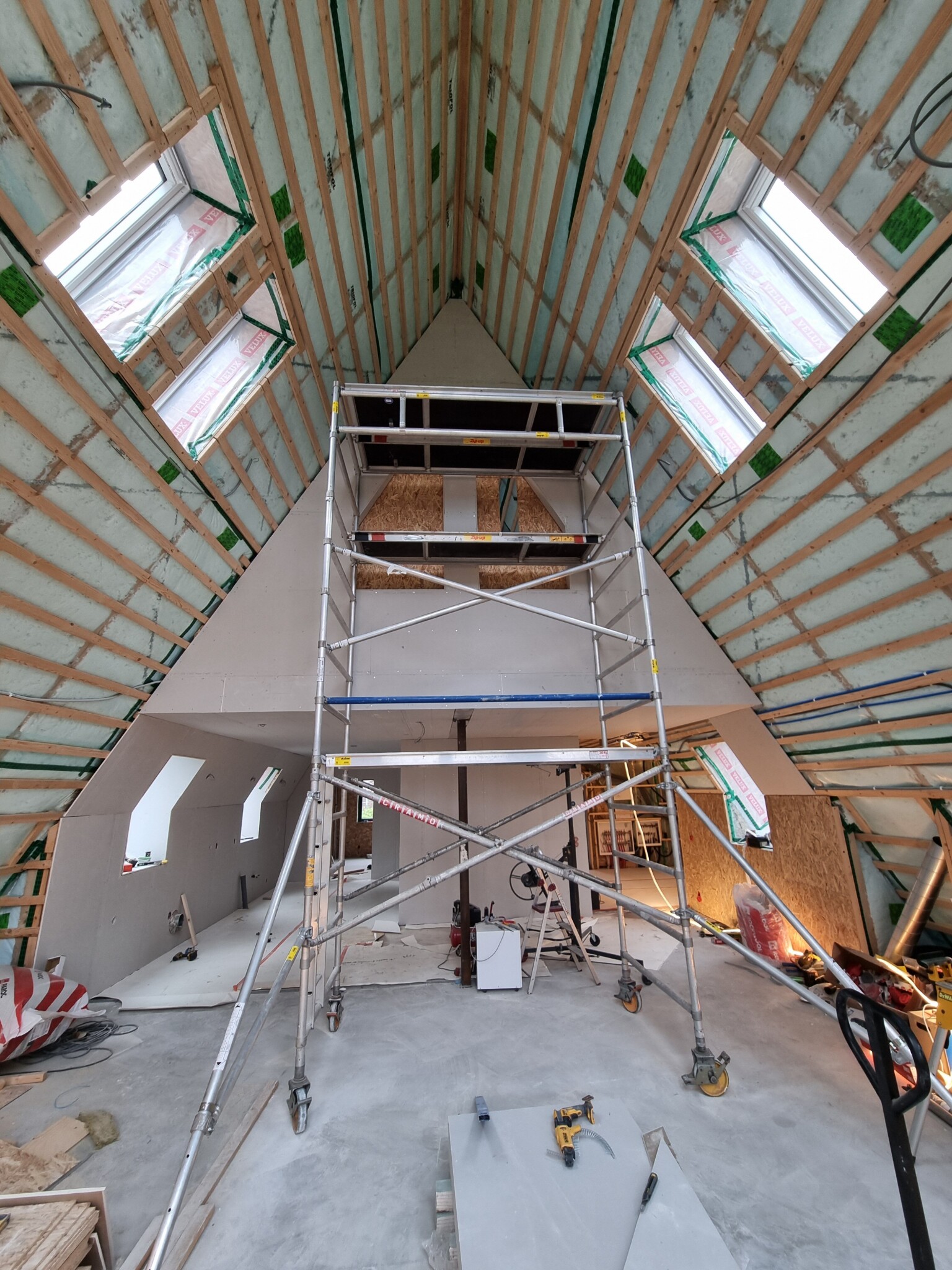

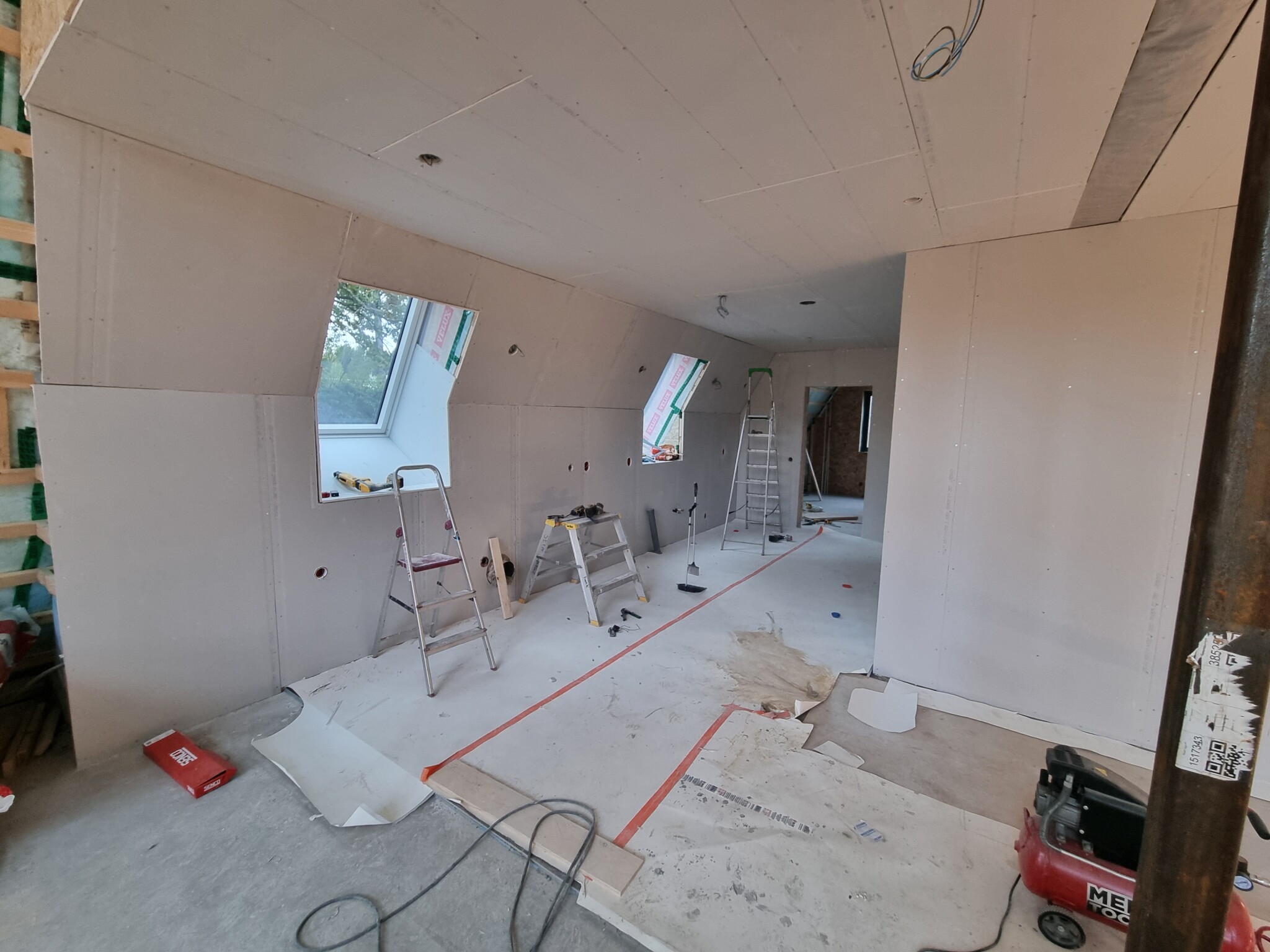

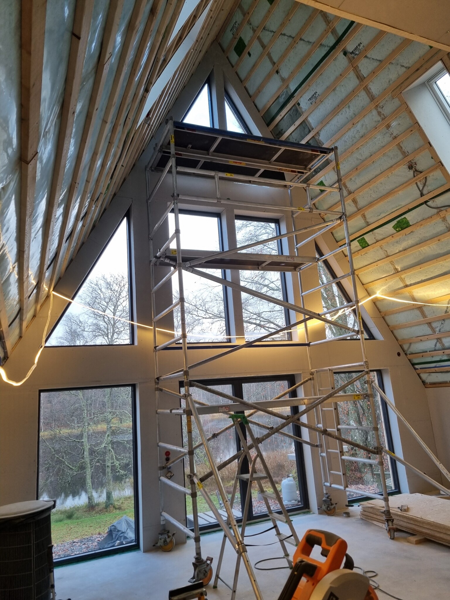

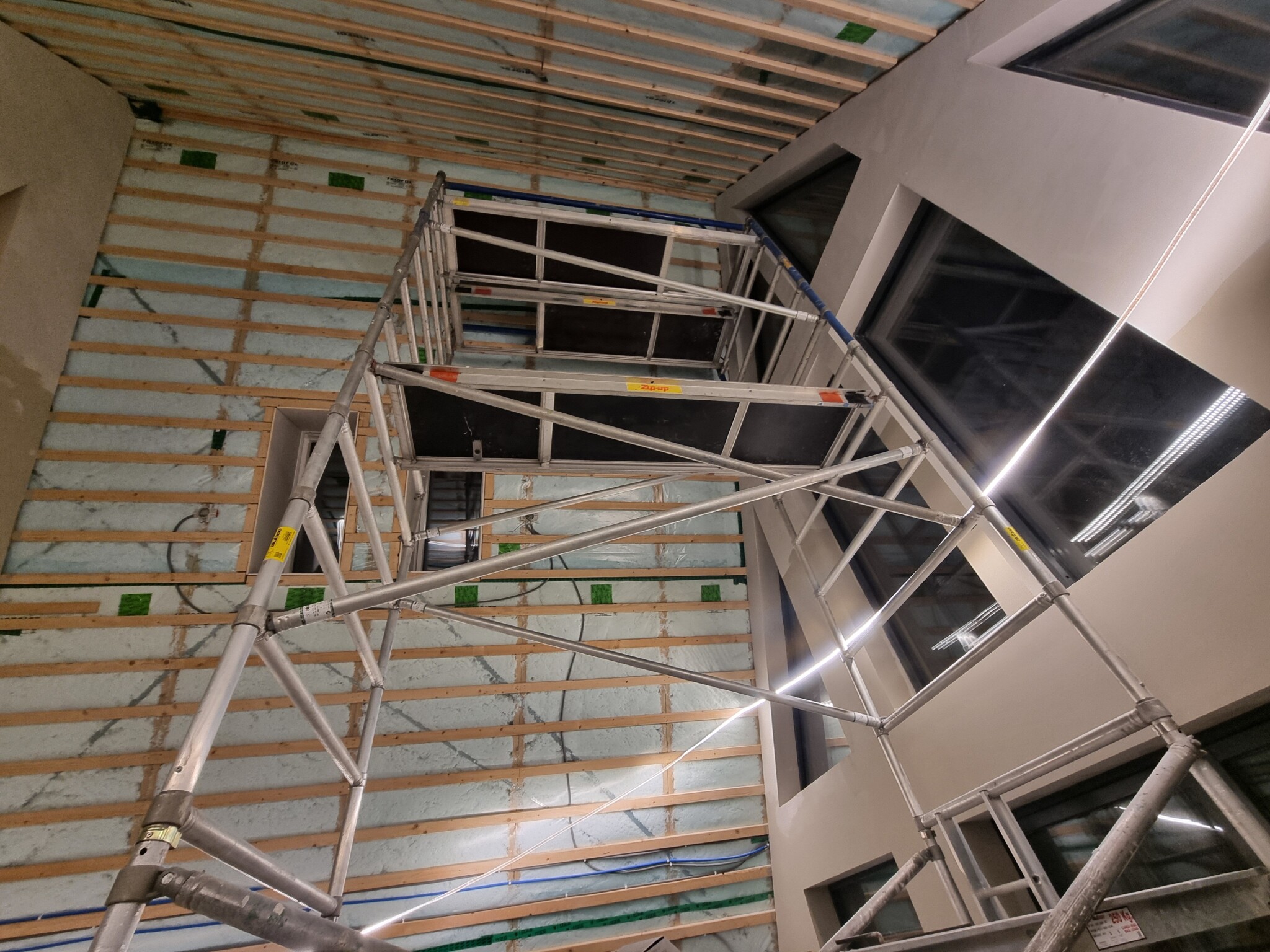

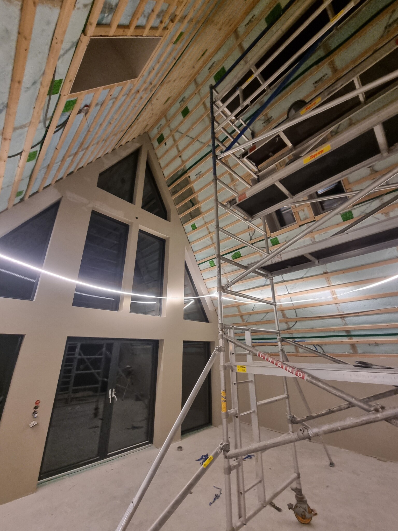

Har varit dålig på att uppdatera här ser jag. Är i slutskedet av spackling och grundmålningen nu. Det är så vansinnigt högt så det går långsamt, av någon anledning är det läskigare att spackla och måla än det var att plasta och glesa. Har förhoppning om att jag ska ha målat klart innan jul, men vi får väl se.
Tänkte lagt golv i sovrummen i helgen, men efter överläggning med en erfaren golvläggare så tycker han att jag ska slipa golvet för att slipa ner den feta betonghinnan, och sen dammsuga och prima golvet. Jag köper argumentet så blir nog att hyra en rejäl slipmaskin och dammsugare med dubbelmotor i helgen.

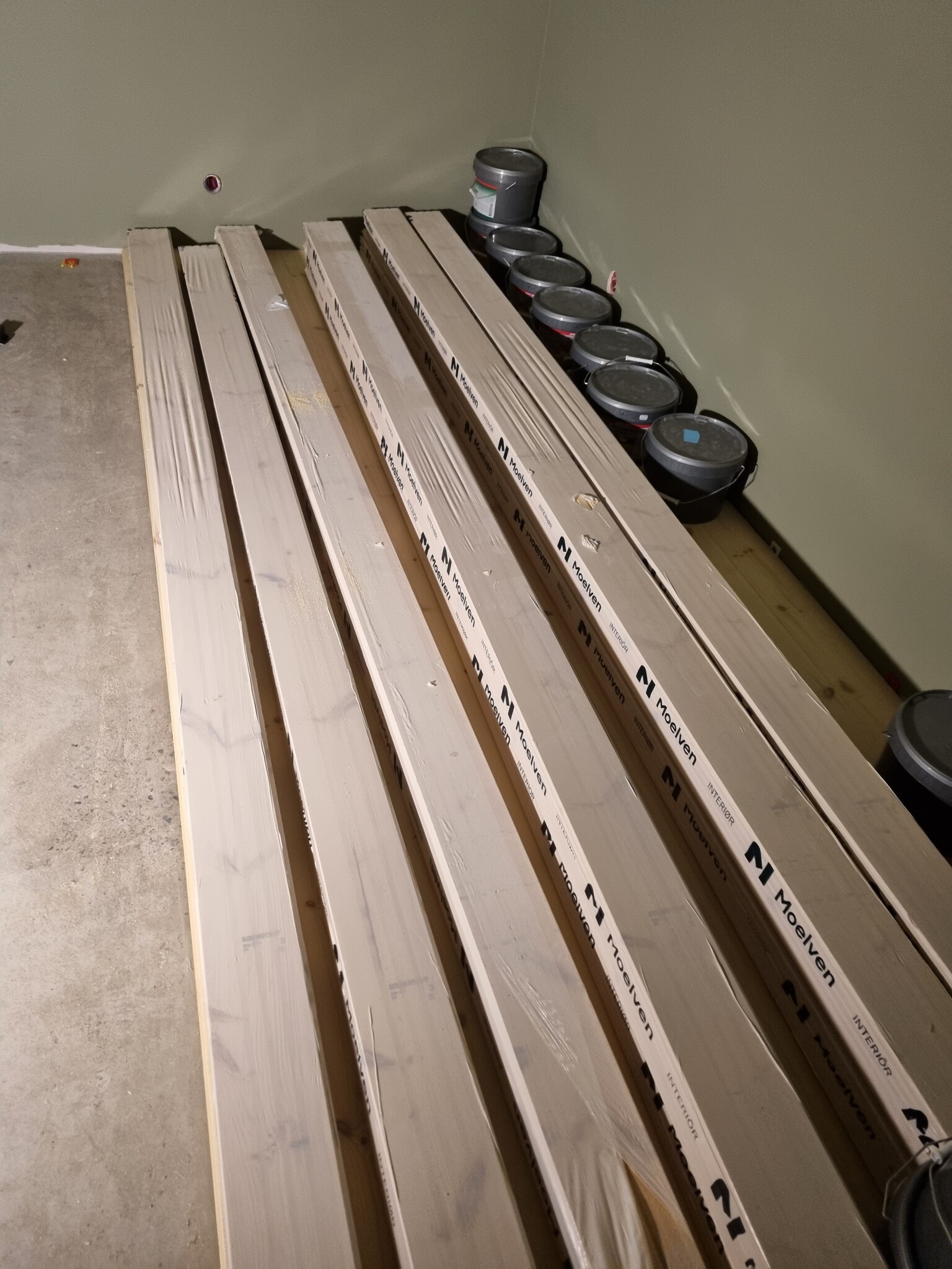

Det är ett massivgolv från moelven som ska limmas med danalim parkettlim mot betongen. Golvet är rakt och plant så det ska inte bli några problem. Däremot så har jag aldrig limmat massivgolv tidigare och efter att ha läst på lite så låter det som att det kan vara en god idé att ha lite vikter att ställa på golvet allt eftersom man lägger, för att det inte ska gå isär, så tänkte köpa 20 säckar med sand för att kunna placera ut allt efter som läggningen pågår. Har även lite spackelhinkar och golvlimsburkar jag tänker jag också kan använda. Några råd på ämnet att limma massivgolv mot betong?

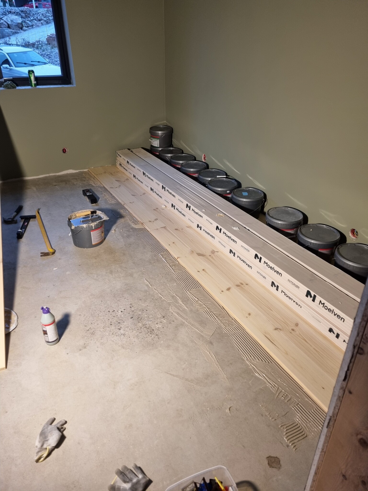

Har firat lite jul på bygget, har börjat limma golvet i ett av sovrummen, ska bli spännande att få se resultatet i morgon. Mycket vikter blev det för att hålla ner golvet. Kan bli en ctrl+alt+delete med en poppels ipa ikväll :D

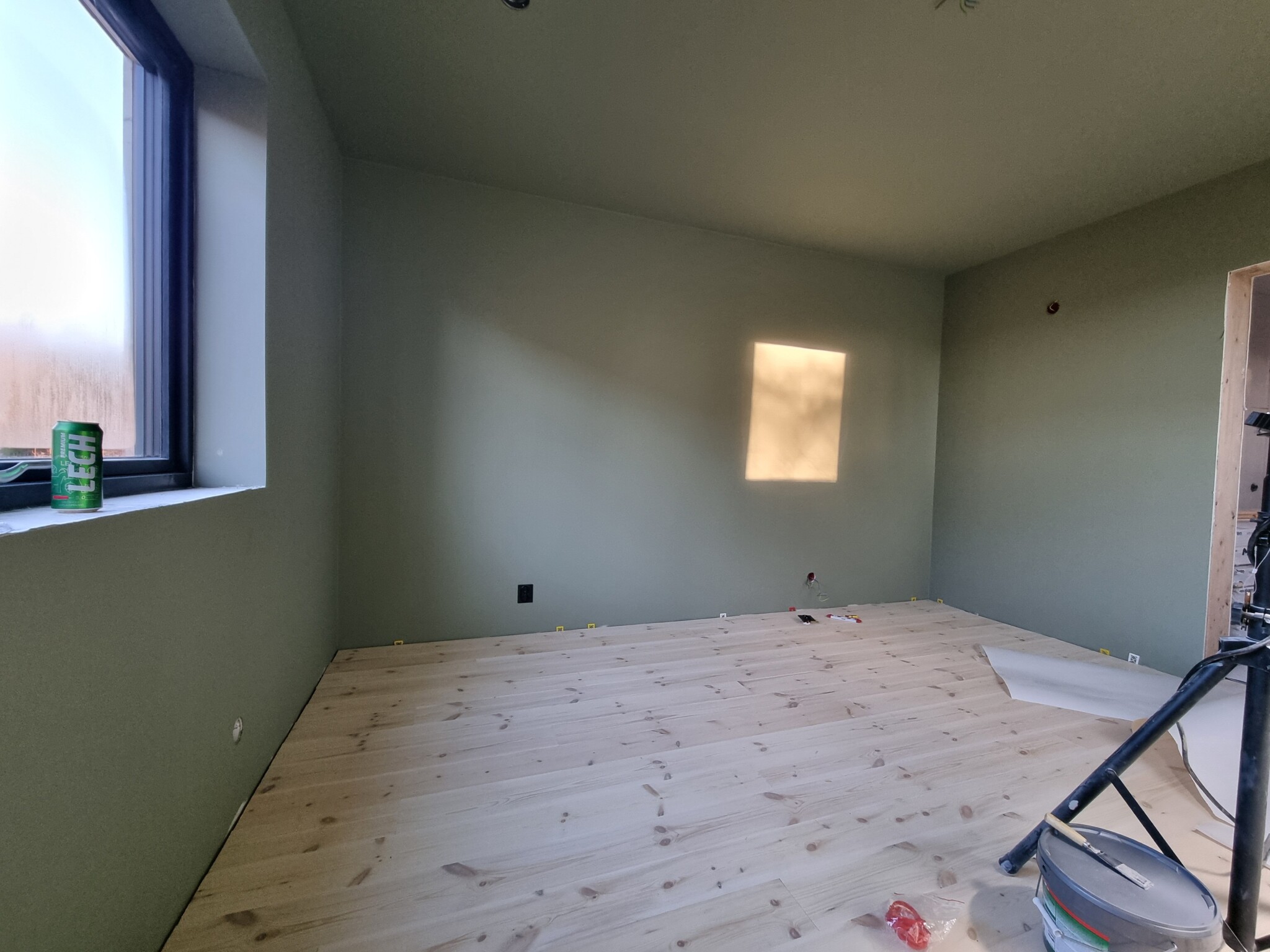

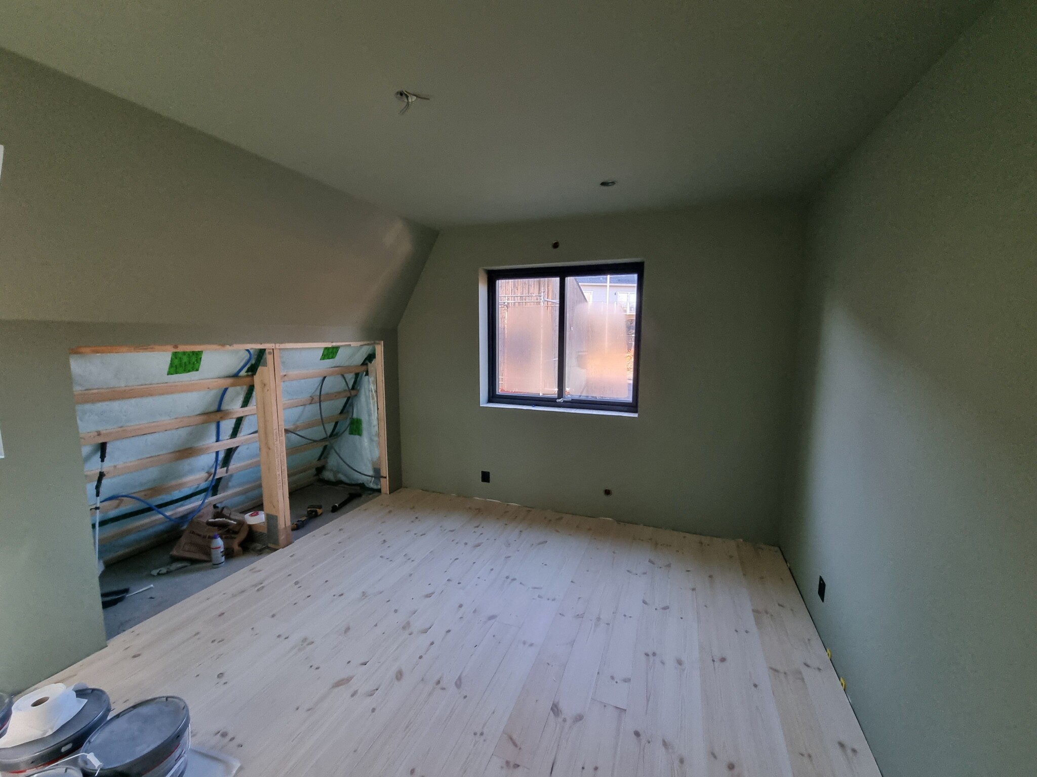

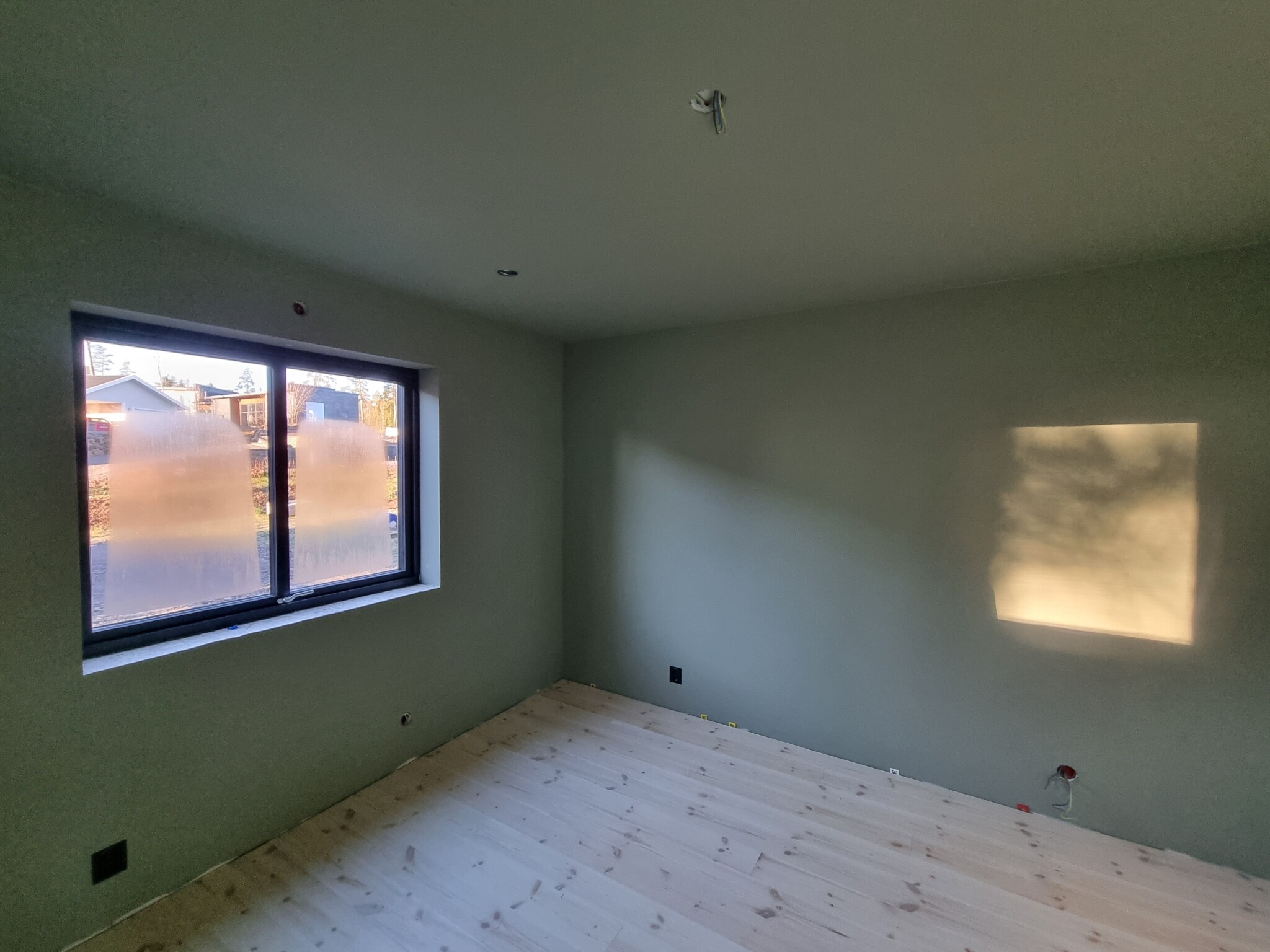

Blev ändå helt okej, inte helt lätt att limma och pressa golvet på plats med vikter Men vad fasen, jag är ingen golvläggare så jag får nog vara nöjd 🤷‍♂️🥳
