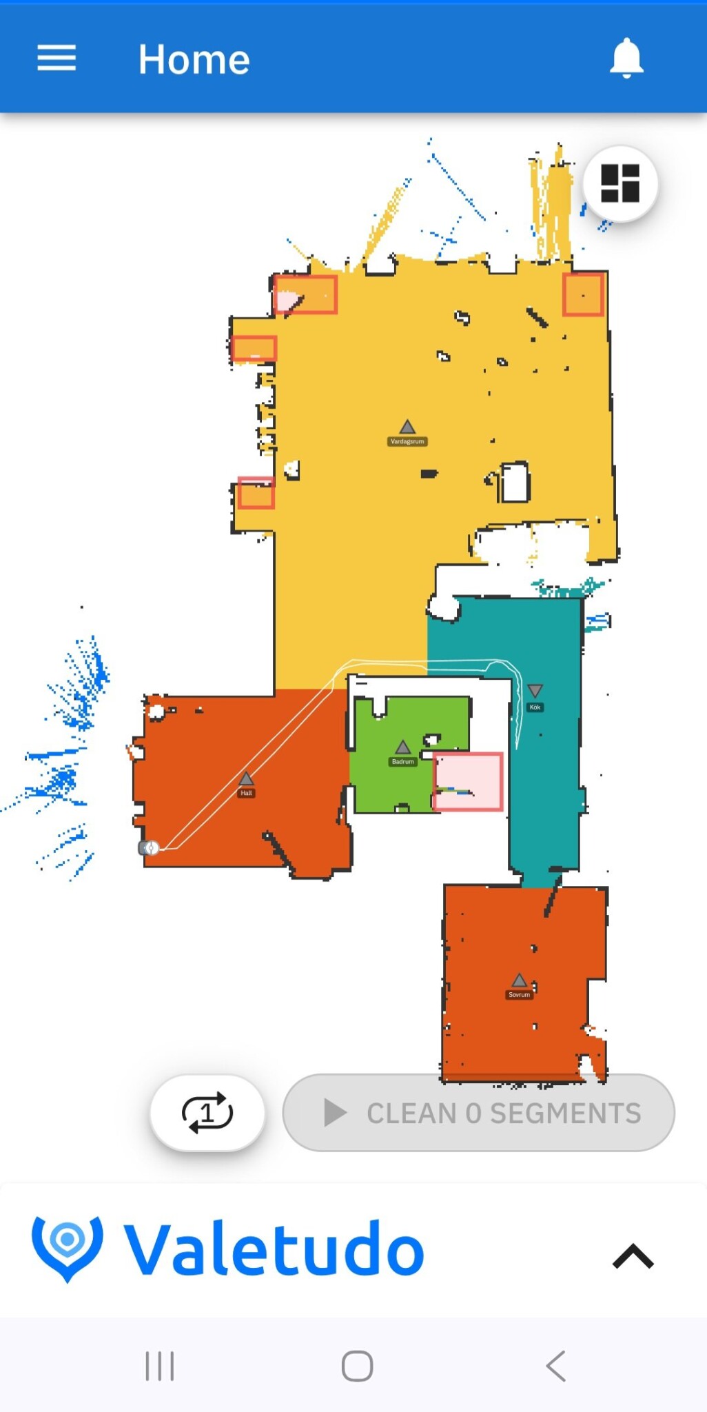

Nu gör jag bara dom roliga sakerna. Har rootat min gamla robotdammsugare och tryckt in den i homeassistant. Man fick rätt coola funktioner med valetudo-firmwaren på roborock s5. Har automatiserat så den dammsuger respektive rum med ett trippelklick på den återfjädrande ljusbrytaren.

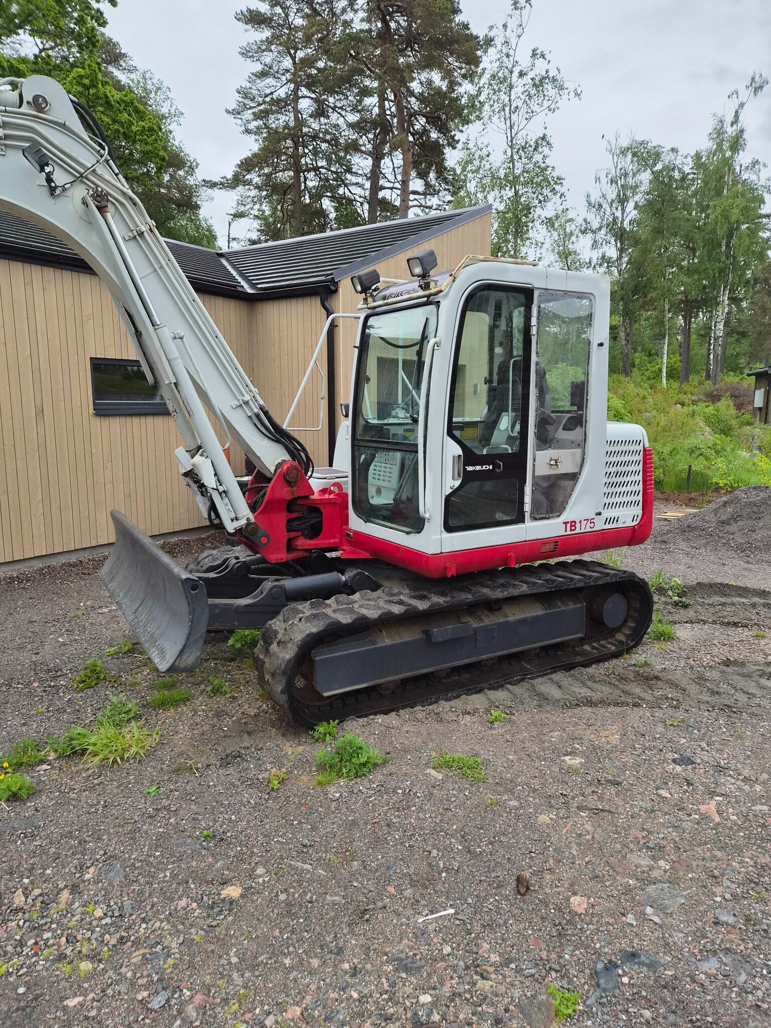

Så jag köpte en grävmaskin, en takeuchi tb 175, dvs en 7,3 tons maskin med rototilt.

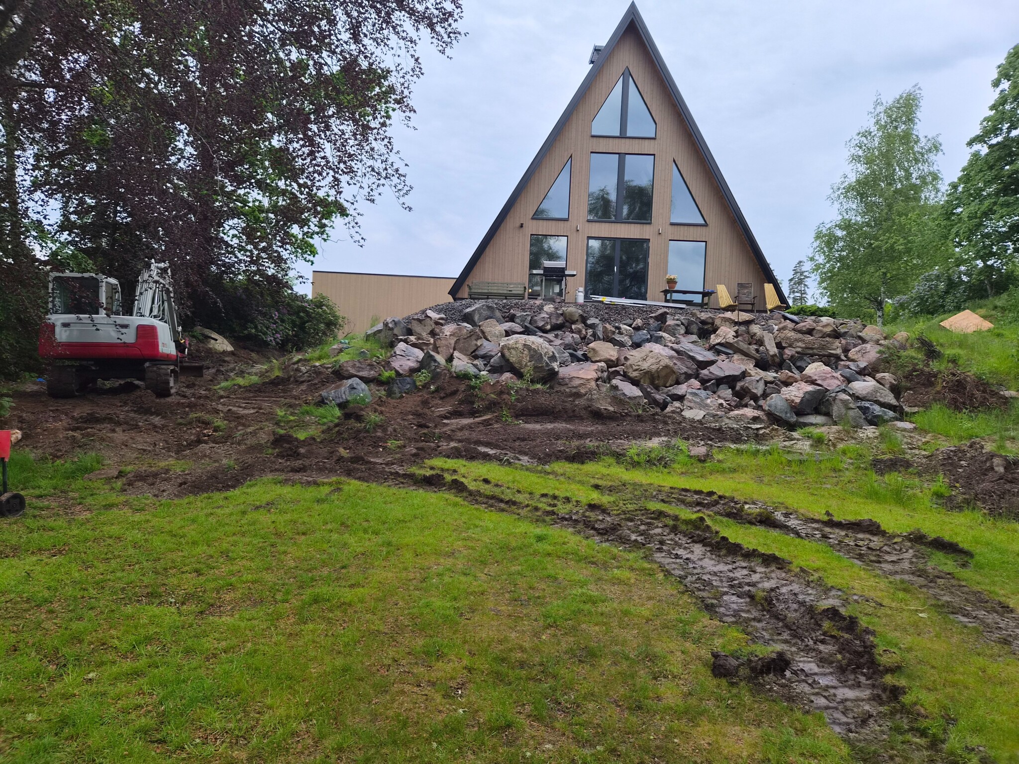

Jag räknar med att jag räknar hem den affären när jag säljer maskinen och då kan jag greja när jag känner för det. Dessutom så har alla grannar med halvfärdiga tomter passat på att presentera sig, så man får också nya vänner! 😅🤣

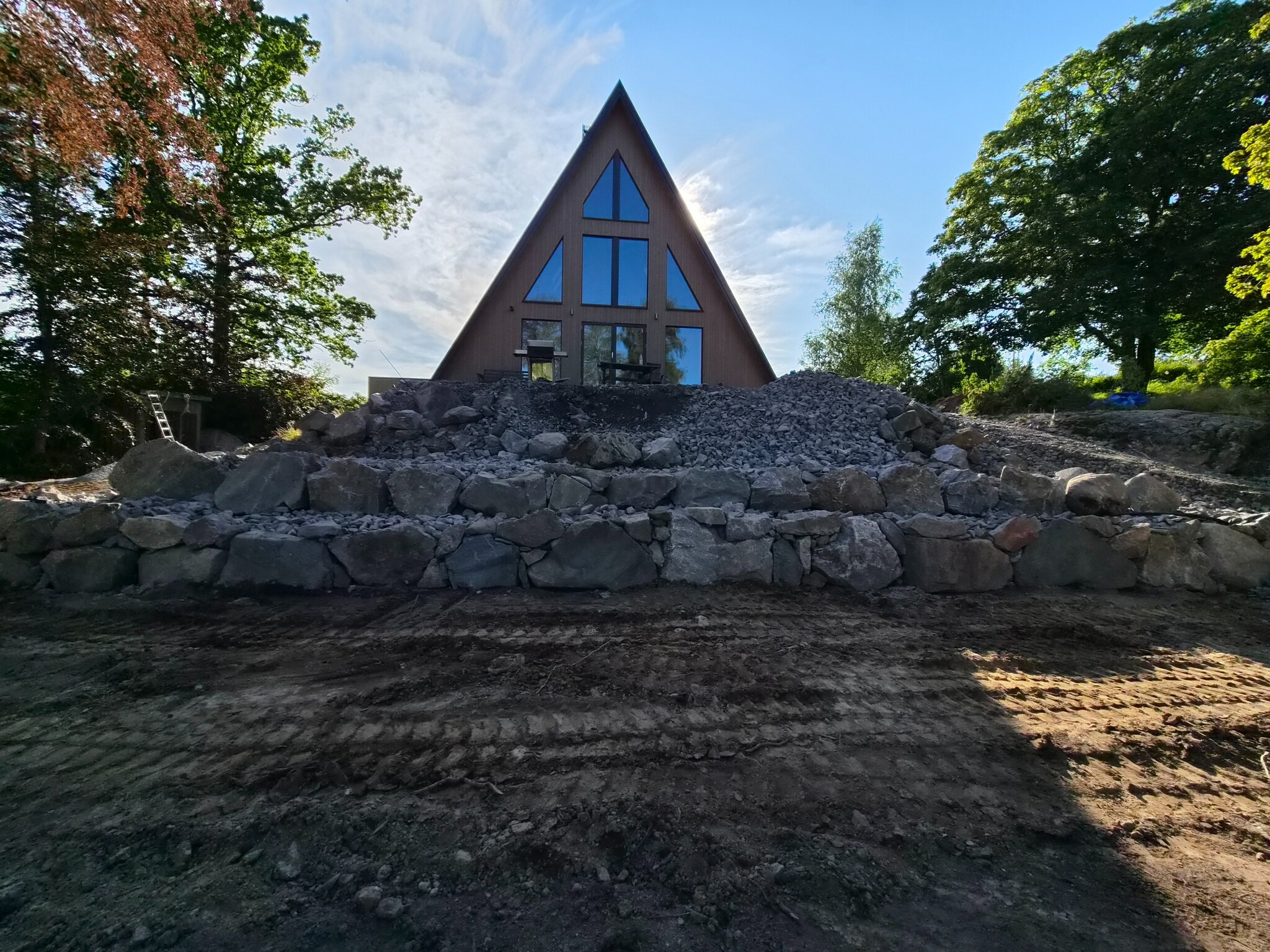

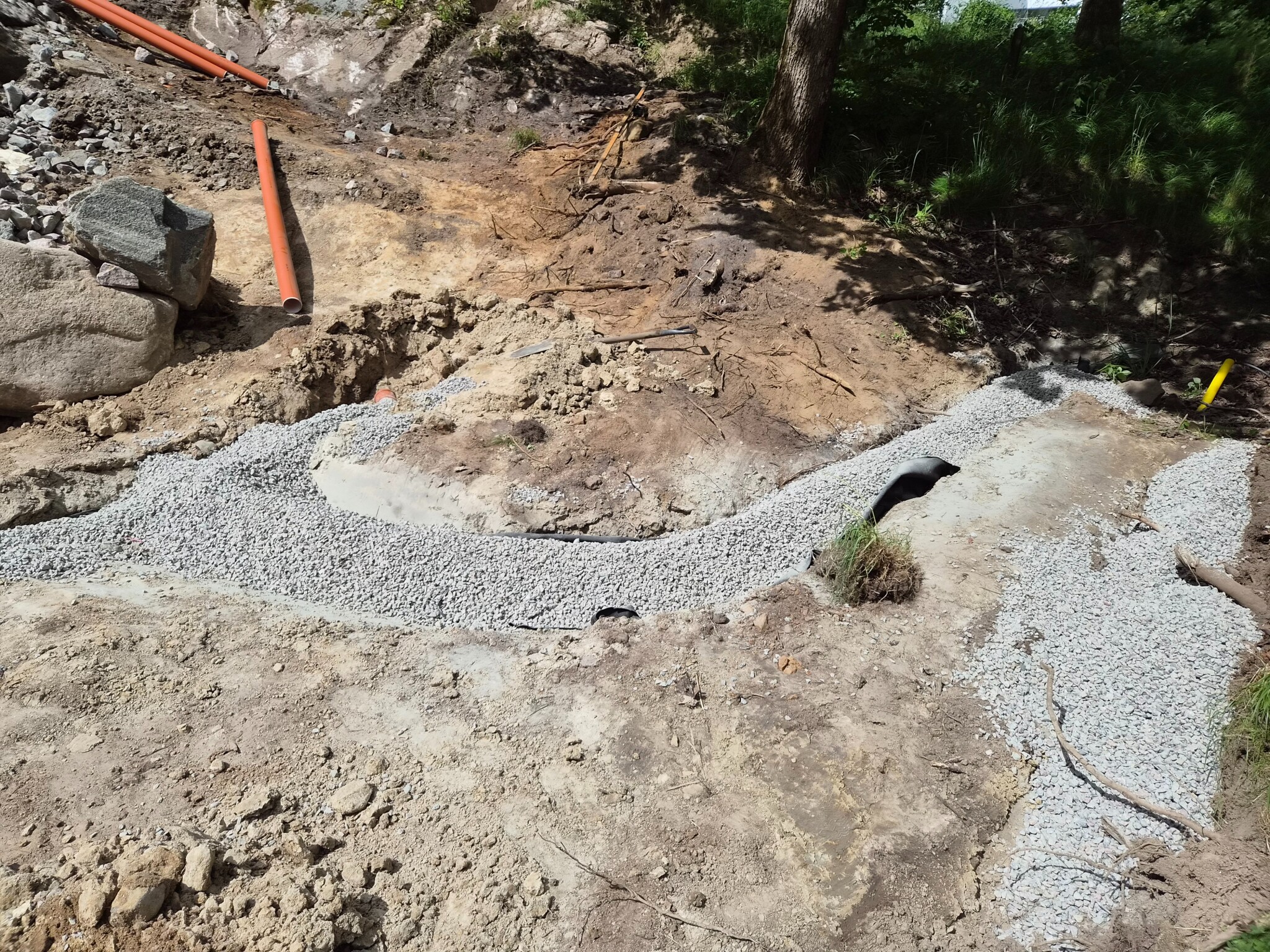

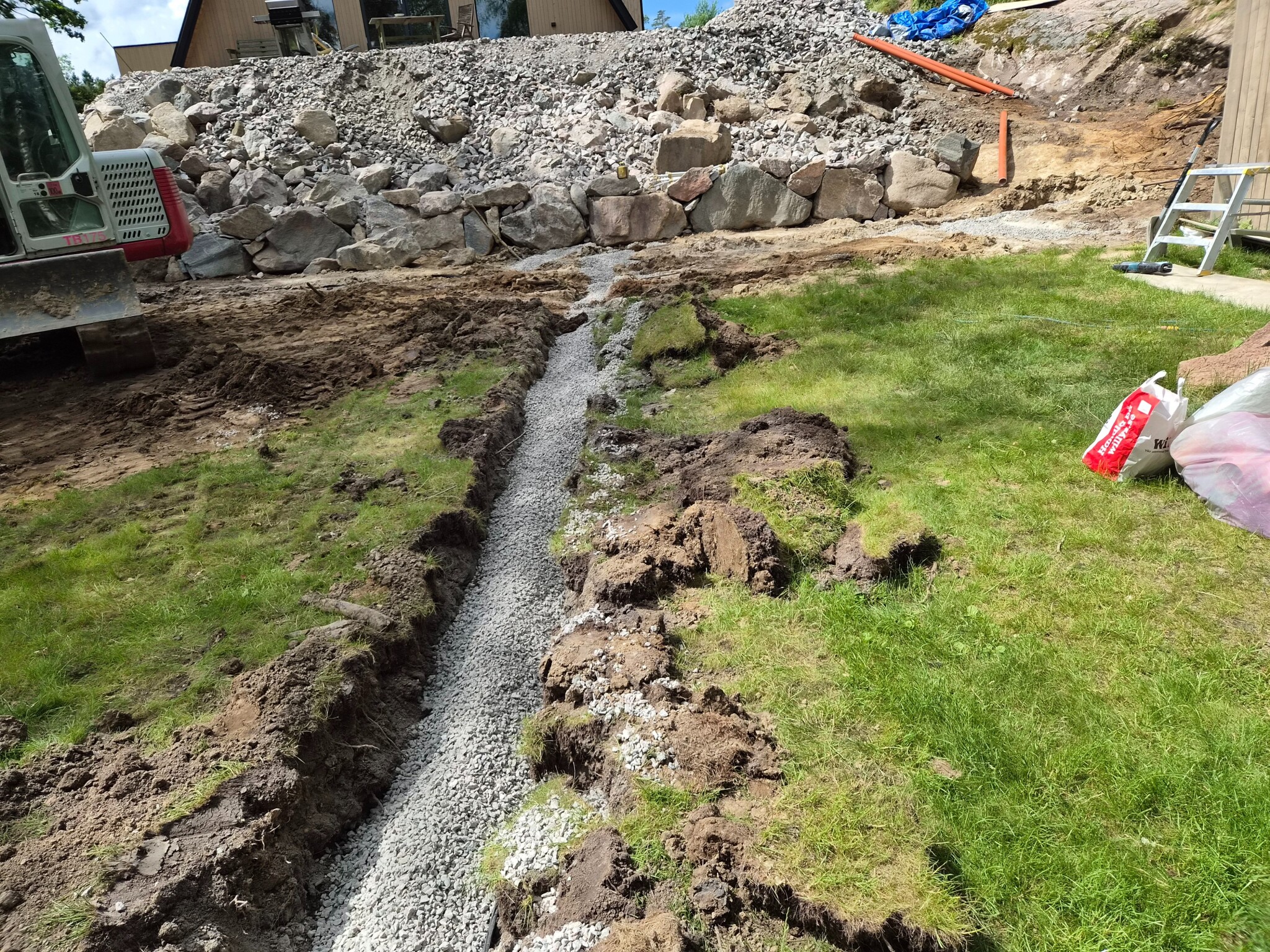

Jag har hittills fått två etager på plats och börjat dränera gräsmattan.
En gräsmatta under renovering med grusfylld dräneringsdike, en grävmaskin och berg i bakgrunden.
Grus och dräneringsrör på byggarbetsplats med jord och stenar, delvis färdigt dräneringsarbete i trädgård.

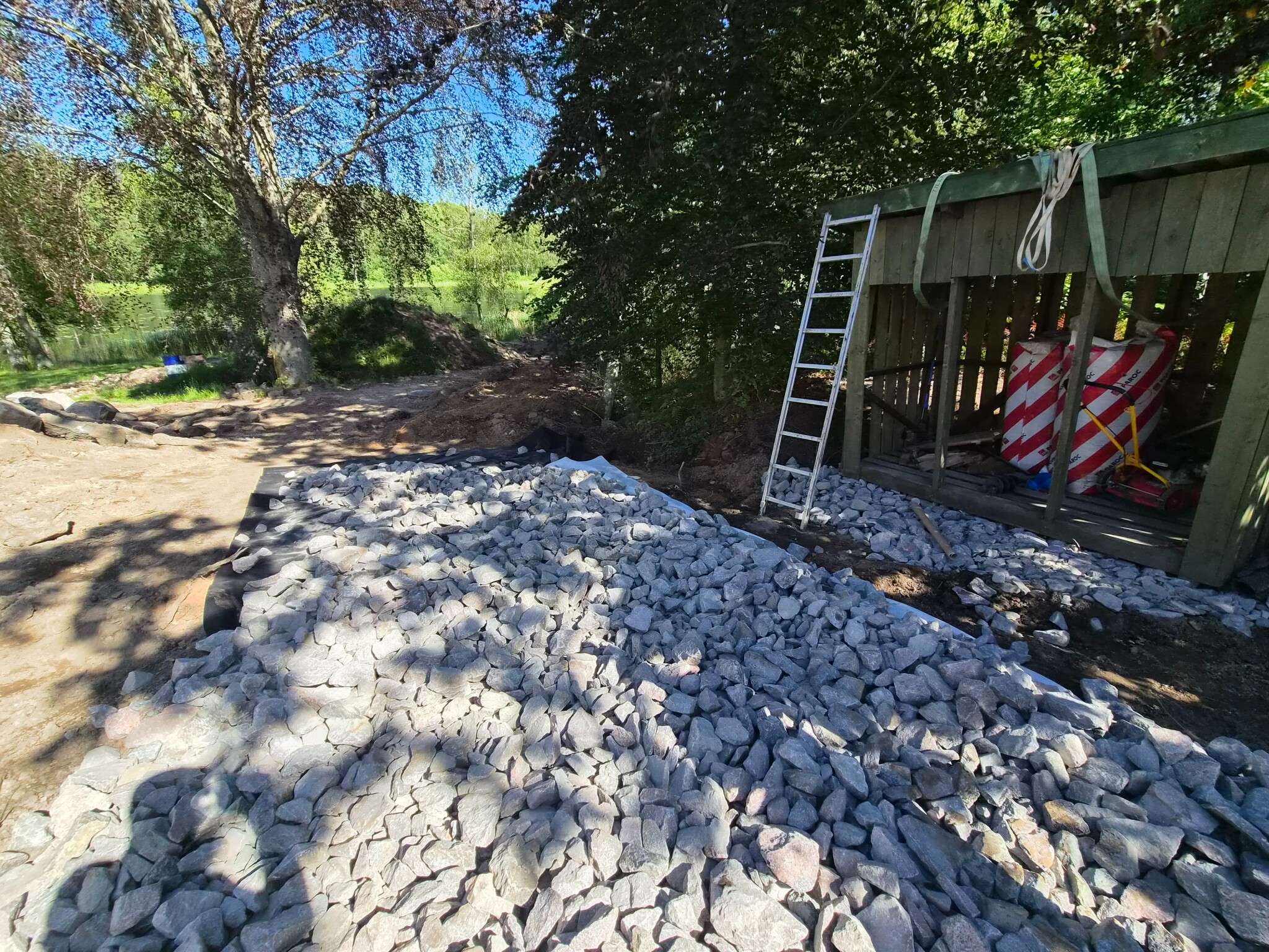

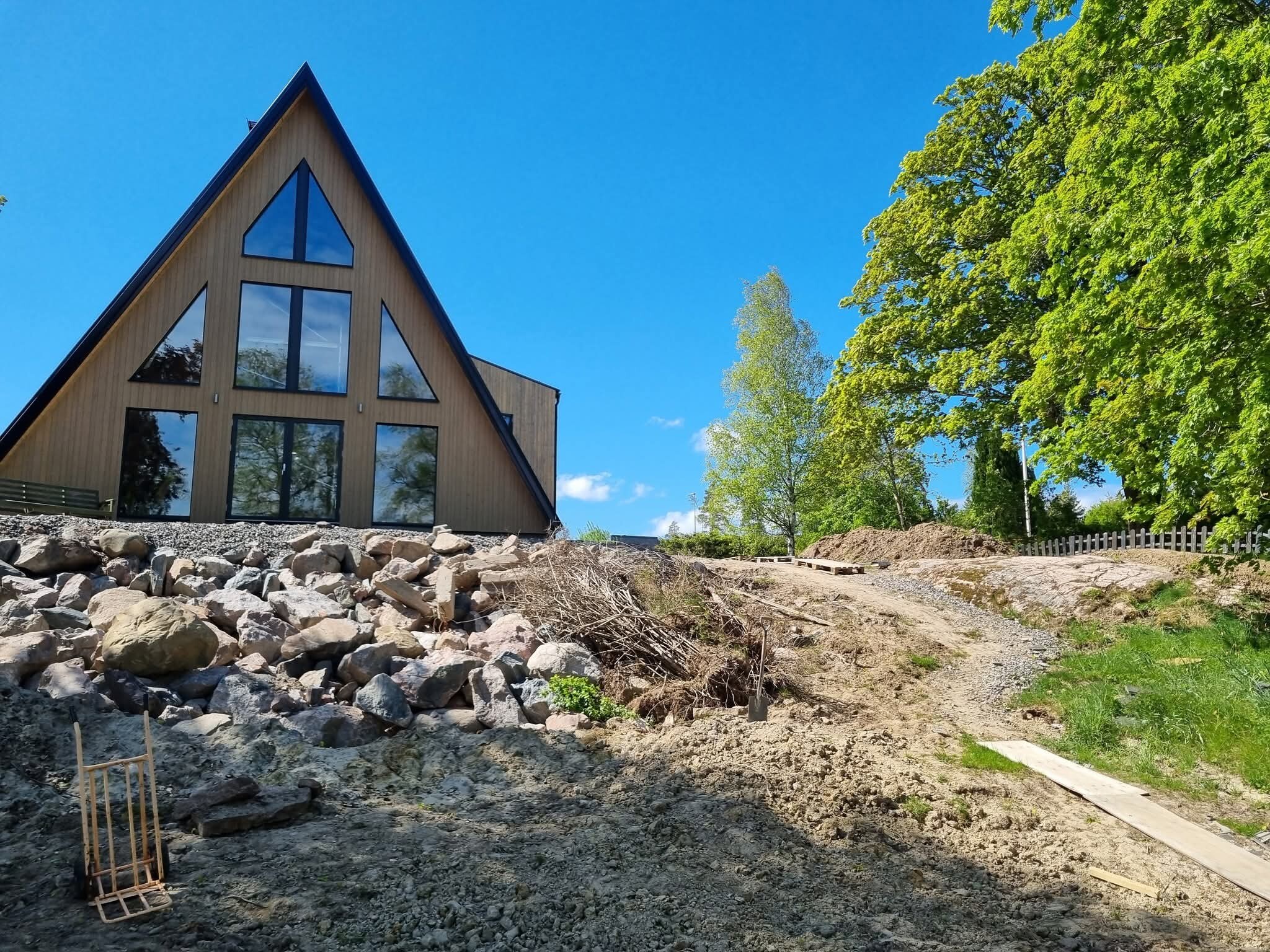

det är mer logistik än man kan tro, så har fått bygga fram en väg till på högersidan av huset för att få ner lite material med lastbil
Byggarbetsplats med grusgång och verktyg, en stege lutar mot ett trädäck vid skogskant, i bakgrunden ses ett vattenområde.

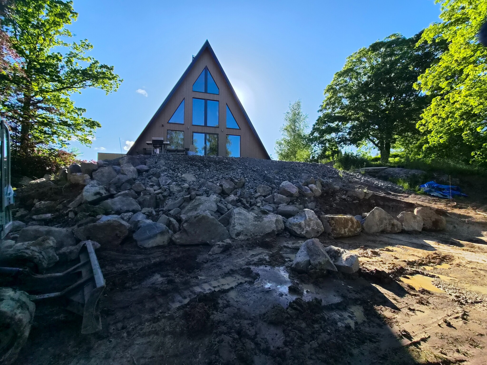

Svårt att plocka alla stenar med endast skopan
A-formad byggnad med stora fönster syns i bakgrunden av en stensatt sluttning, omgivet av träd och en grävmaskin på vänster sida.

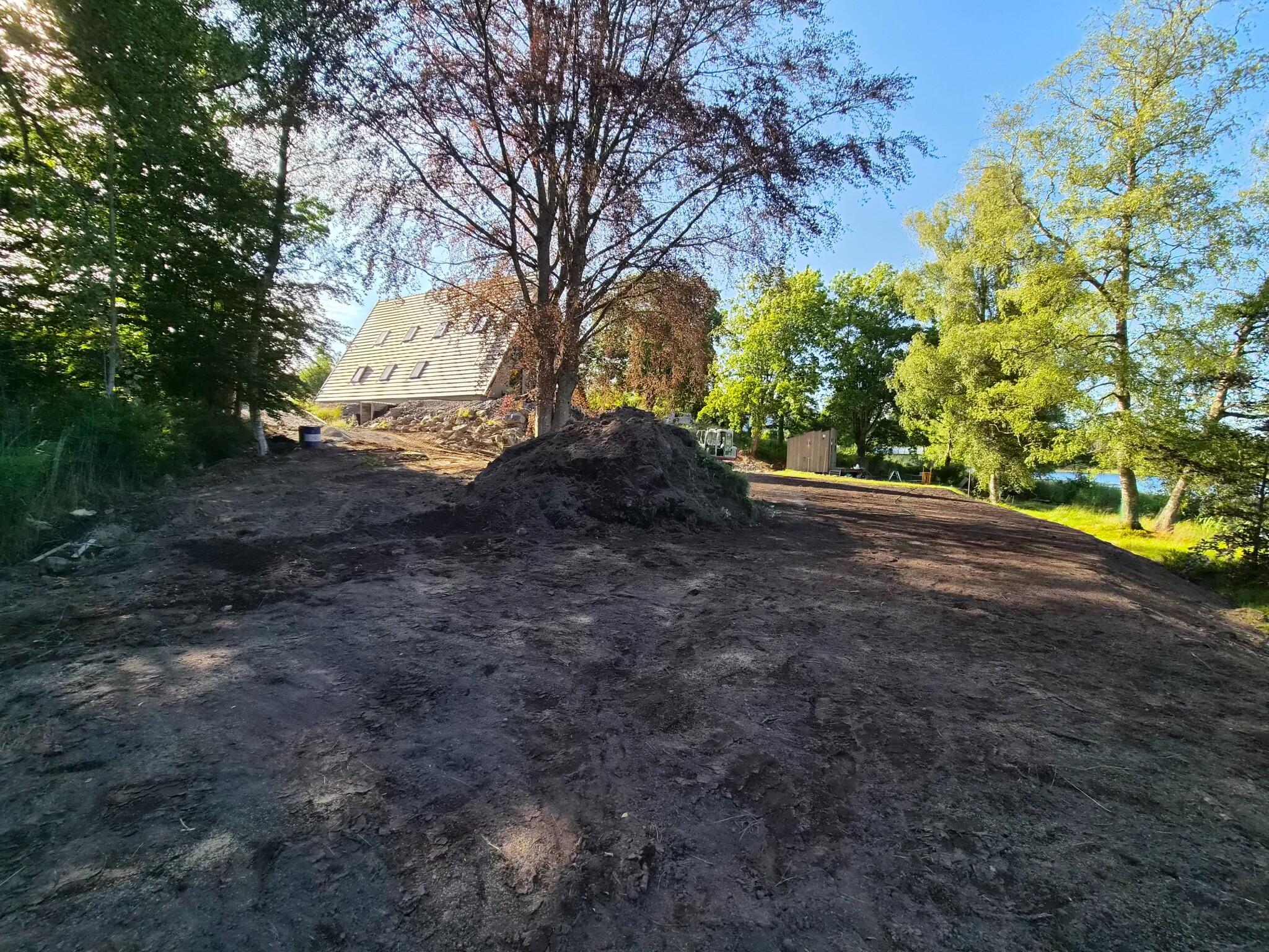

Det är såhär långt jag kommit tills nu.
Hus med två etager av stora stenar i trädgården, omgiven av träd och en klar himmel. Utgrävt markområde framför och grushög på etage.

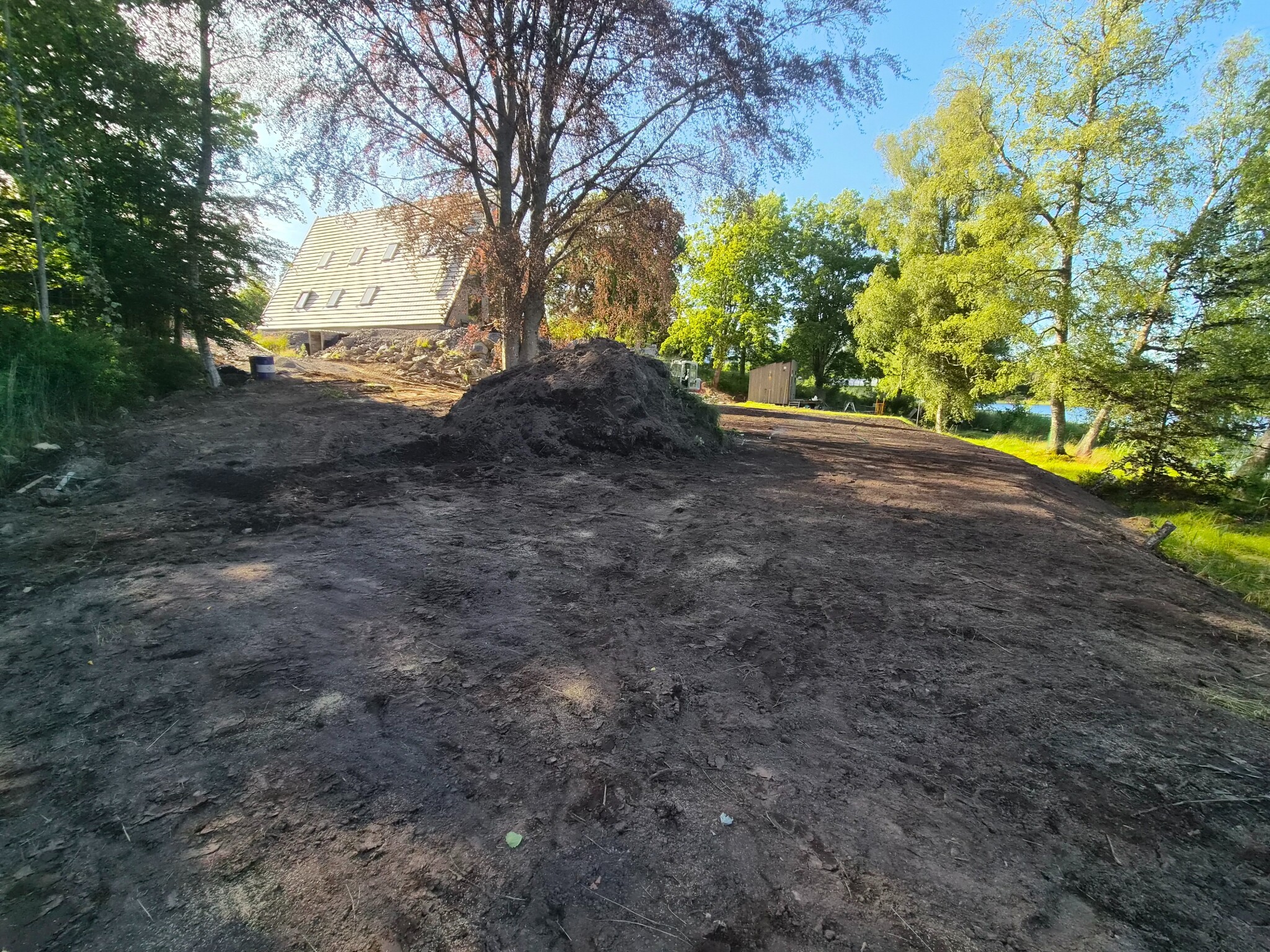

Ogräsfri mark med jordhögar och träd, ett hus i bakgrunden samt en väg under byggnation i en trädgård nära vattnet.

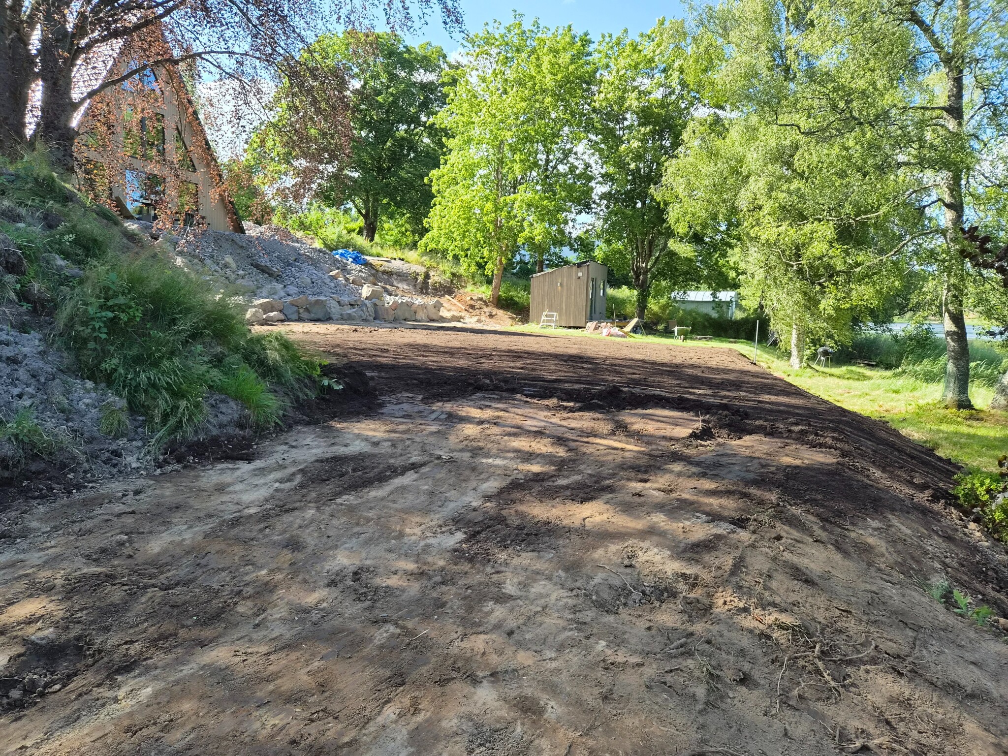

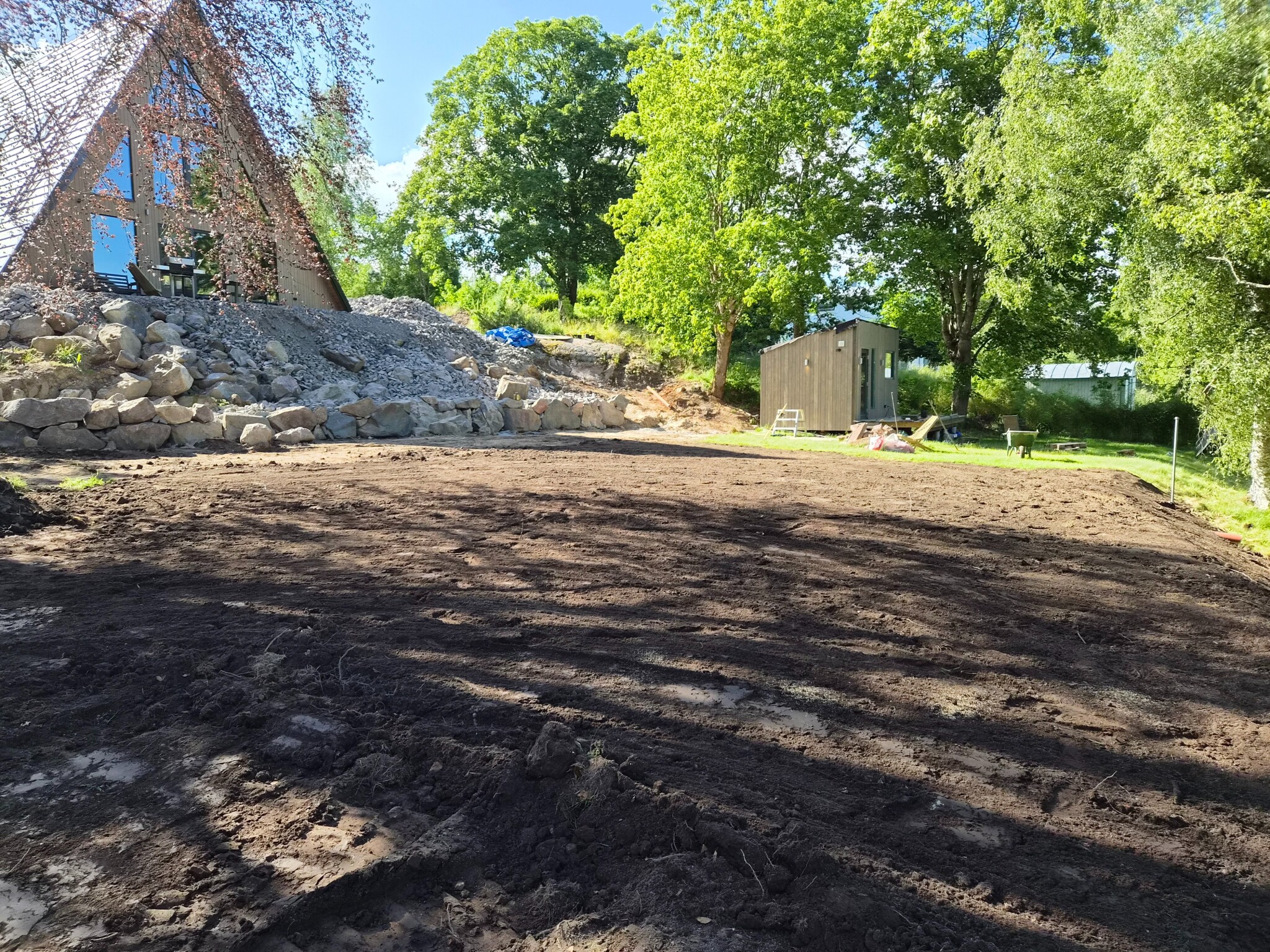

Så nu får det gå i lagom tempo någon dag i veckan över sommaren. Hade varit trevligt att få med hela "framsidan" ner mot vattnet i år. Så kan jag ta resten mot gatan nästa år. Men vi får se.
  • En delvis avtäckt trädgårdsmark med jord och grus, ett hus i bakgrunden och omgivande träd på en solig dag.
  • Trädgårdsarbete med två etager klara och dränering av gräsmatta, grusväg vid sidan av huset, träd och små byggnader i bakgrunden.
  • Dränerad gräsmatta framför ett hus med stenar, grus och ett trädäck; arbete pågår med att planera ett trädgårdsprojekt nära skogsbryn.

Vart köpte du grävaren?
På en auktionssajt, ingen ny maskin men den gör jobbet :)

Eftersom jag håller på med ett eget dräneringsprojekt för fullt så blev jag lite nyfiken.
Du använder ingen geotextil till dräneringsdikena? Bara dränrör och grus?
Jo det ligger geoduk->grus->rör, så det är allt med
sin
Duken från derome är svart däremot

Jobbar du med relaterat eller är duktig på maskinerna så att du kan undvika grisen i säcken eller har du chansat etc?
Hur länge tänkte du ha den?
Vad fick du ge och hur mycket räknar du med att behöva lägga på underhåll och värdeminskning?
McHolm och 1 till
N NordBo skrev:
Intressant!
Jag jobbar inte med maskiner, men jag skulle kunna tänka mig att jag behöver pytsa in några hundra för att någon annan ska göra jobbet. Nu har jag kommit över material gratis mer ellet mindre. Samt att jag ska gräva en del hos min far. Kommer säkert gå en hydraulslang eller två, lite filter och oljor,fett. Och blir det något annat så är det så, det hade det o andra sidan kunnat bli med vilken maskin som helst tänker jag.
Har en bekant som är maskinist som hjälper mig och han säger att det är en bra maskin. Jag tror, högst baserat på magkänsla att det blir en skaplig affär om jag inte har några jättehaverier. Men det vet vi först när det är klart, är en bit över 300 000 man får ge för en motsvarande maskin.
