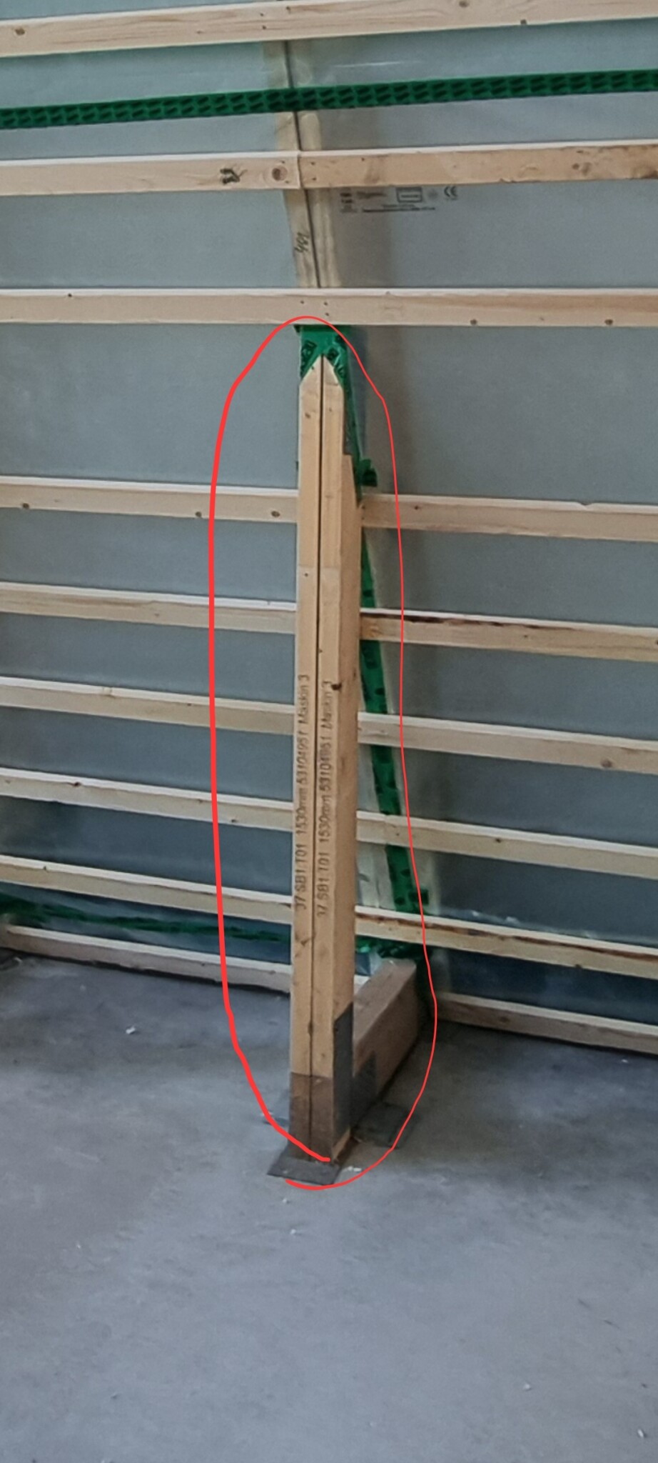

Kanske lite dåligt formulerat av mig, det är dubbla takstolar med plattjärn mellan sig, vilket möjliggör att luften kan dra mellan takstolarna. Så jag tänker att jag ska testa att foga alla springor där.
  • Dubbla takstolar med plattjärn emellan, placerade mot en vägg med träreglar och gröna distanser, markerade med röd linje.
Ramnemark
P
Ah där alltså 😬
P Posselosse skrev:
Ah där alltså 😬
Ja lite segt. Men får väl försöka täta så gott det går med silikon eller något 🤷‍♂️
Går det inte att tejpa över skarven på båda sidor?
Ja det kan säkert fungera också.

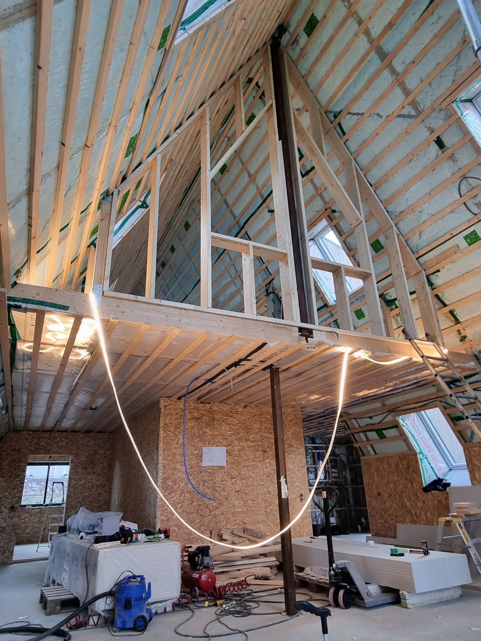

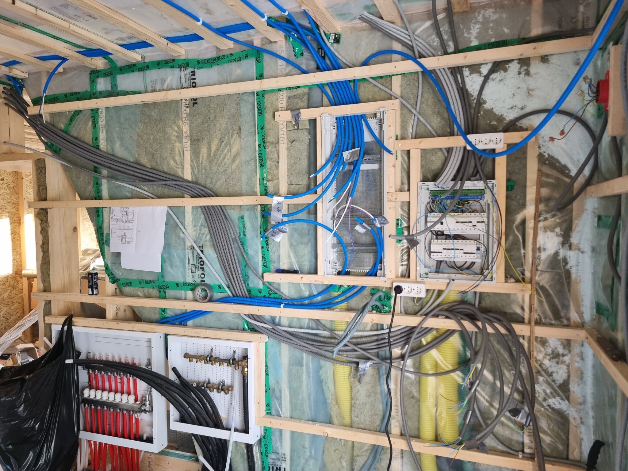

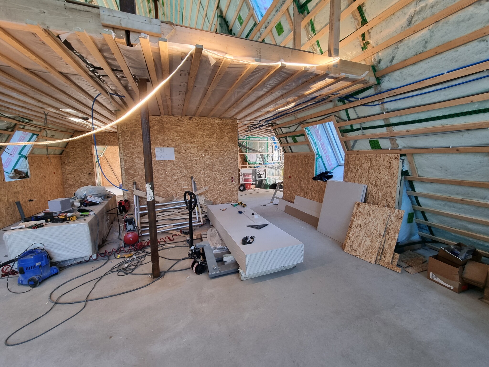

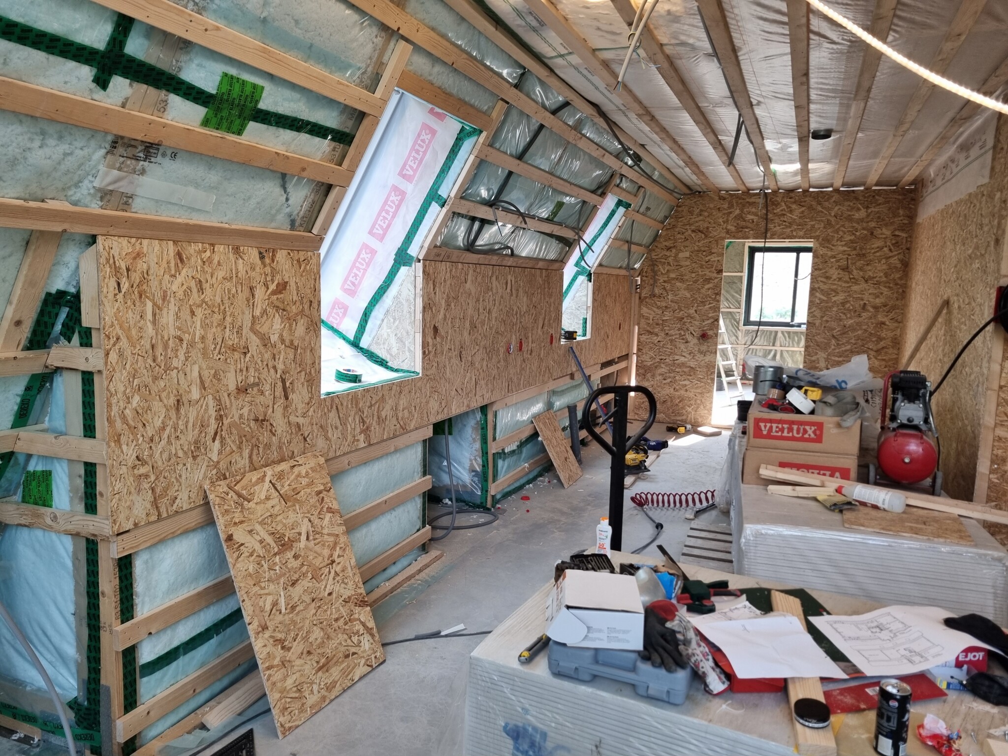

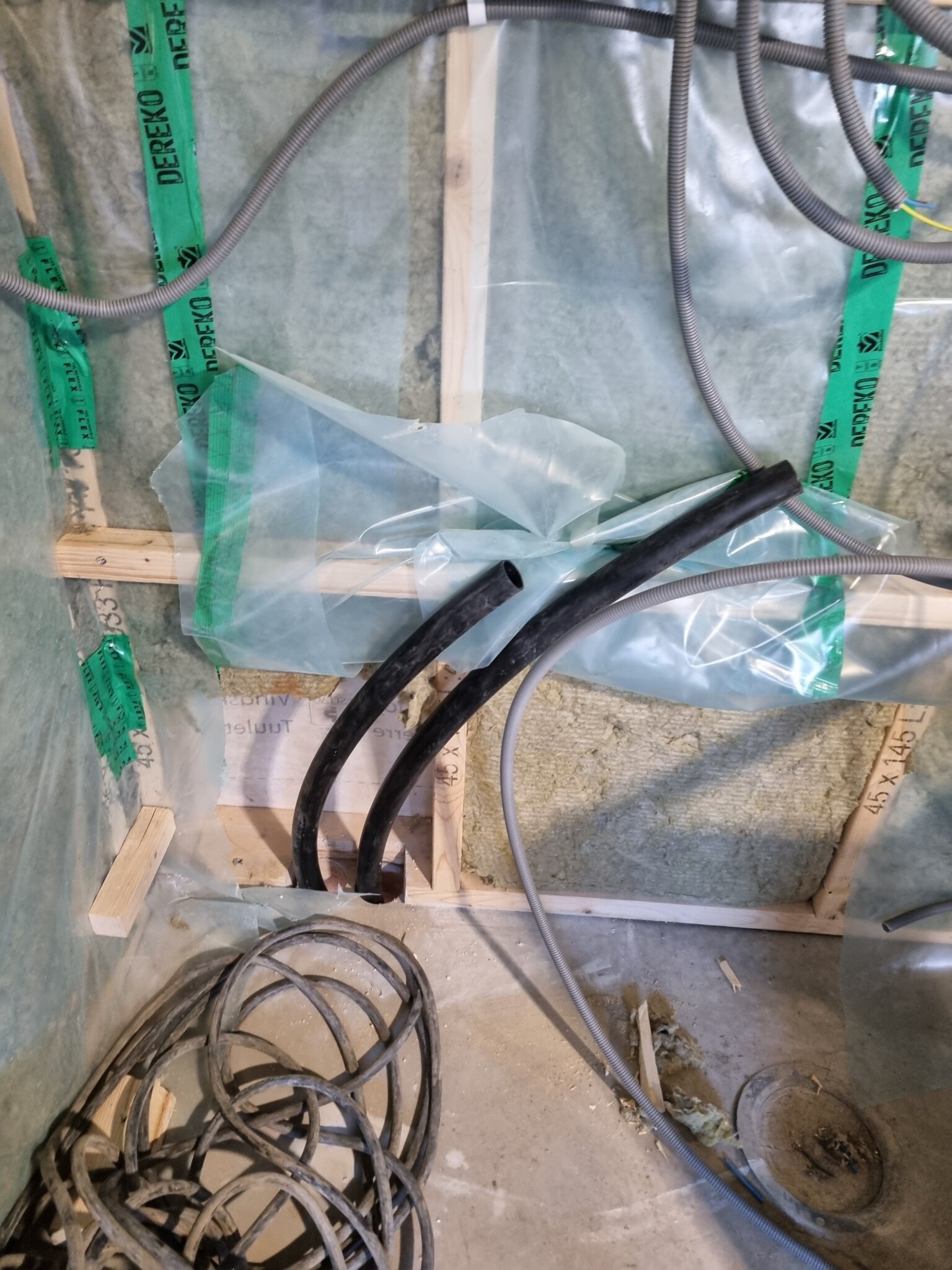

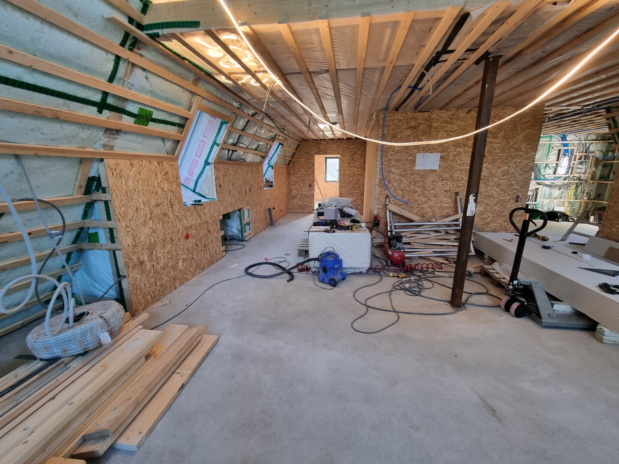

Har dragit lite el och nätverk, saknar lite dosor så i väntan på att bygghandlarna öppnar igen så har jag skjutit upp lite skivor med klammerpistolen. Galet effektivt verktyg!
  • Byggarbetsplats med isoleringsskivor delvis fastsatta på väggar, synliga takbjälkar och verktyg inklusive en kompressor och en klammerpistol.
  • Renoveringsrum med träpanel och isolering på väggarna, verktyg och material spridda över golvet.
  • Rum under renovering med OSB-skivor och verktyg som dammsugare och borrmaskin på golvet, samt öppningar för framtida elinstallationer.
  • El- och nätverksinstallation i träregelvägg med blå och grå kablar, fördelningscentraler och monterade skivor med klammer.
4774 och 4 till
Det blir mer slangar och rör än man kan tro.
Är det ett separat rum du har för all teknik?
Vad är det för klammerpistol du har för att montera skivorna?
Verkligen så! Allt blir inbyggt i väggen i hallen, ska ha en platsbyggd skjutgarderob framför så man inte ser några luckor är tanken. All teknik kommer däremot att sitta i garaget med kulvert och kabelrör som förbinder allt. Beträffande nätverket så kommer det sitta en 48 portars POE-switch i garaget så i huset är det endast en patchpanel som knyter ihop allt.
Det är julas klammerpistol som jag använder, den gör jobbet galant. Häftar 10 cc typ.

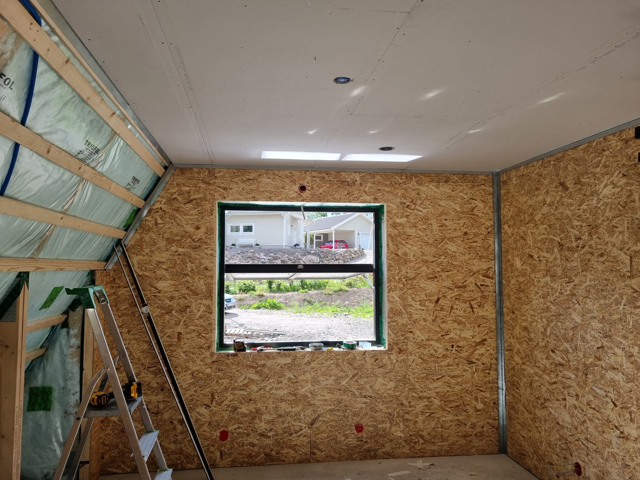

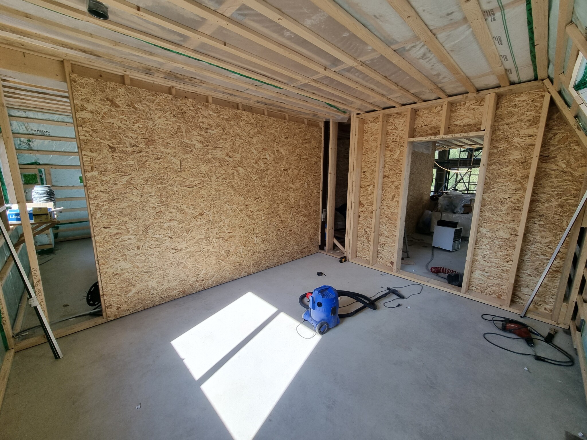

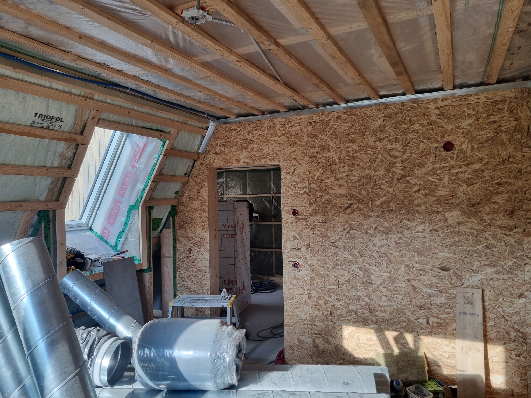

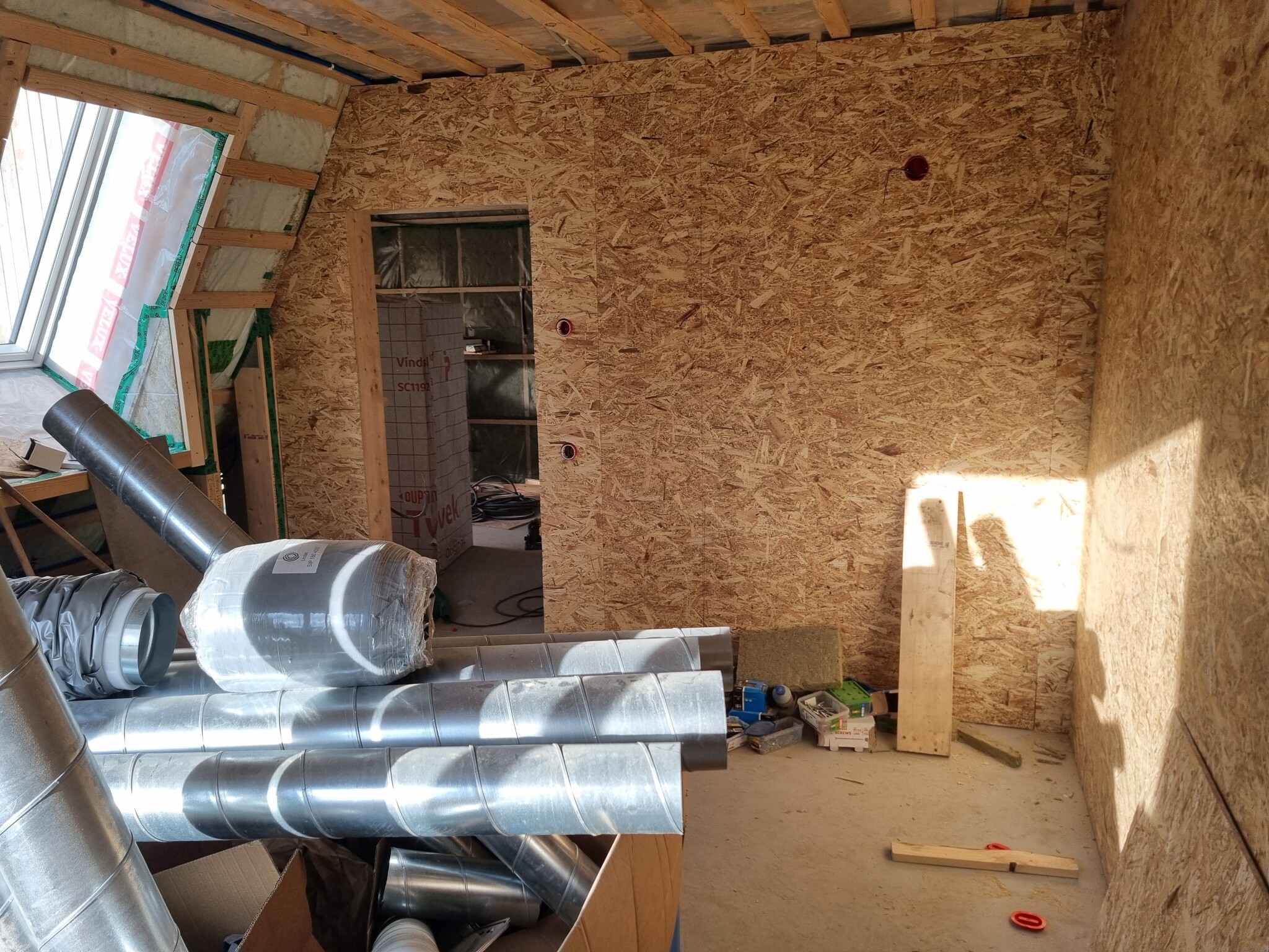

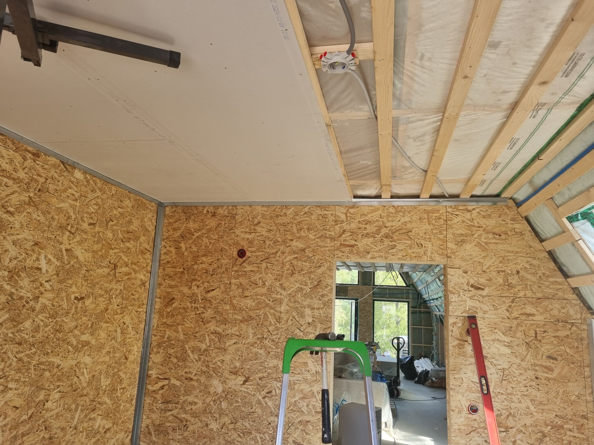

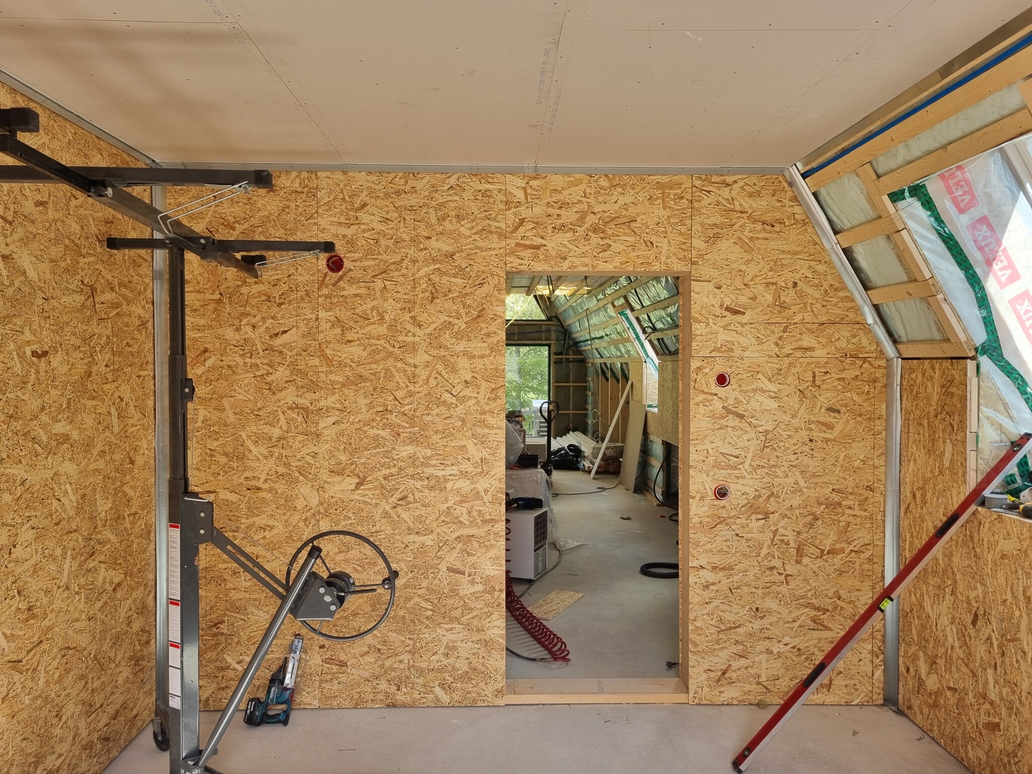

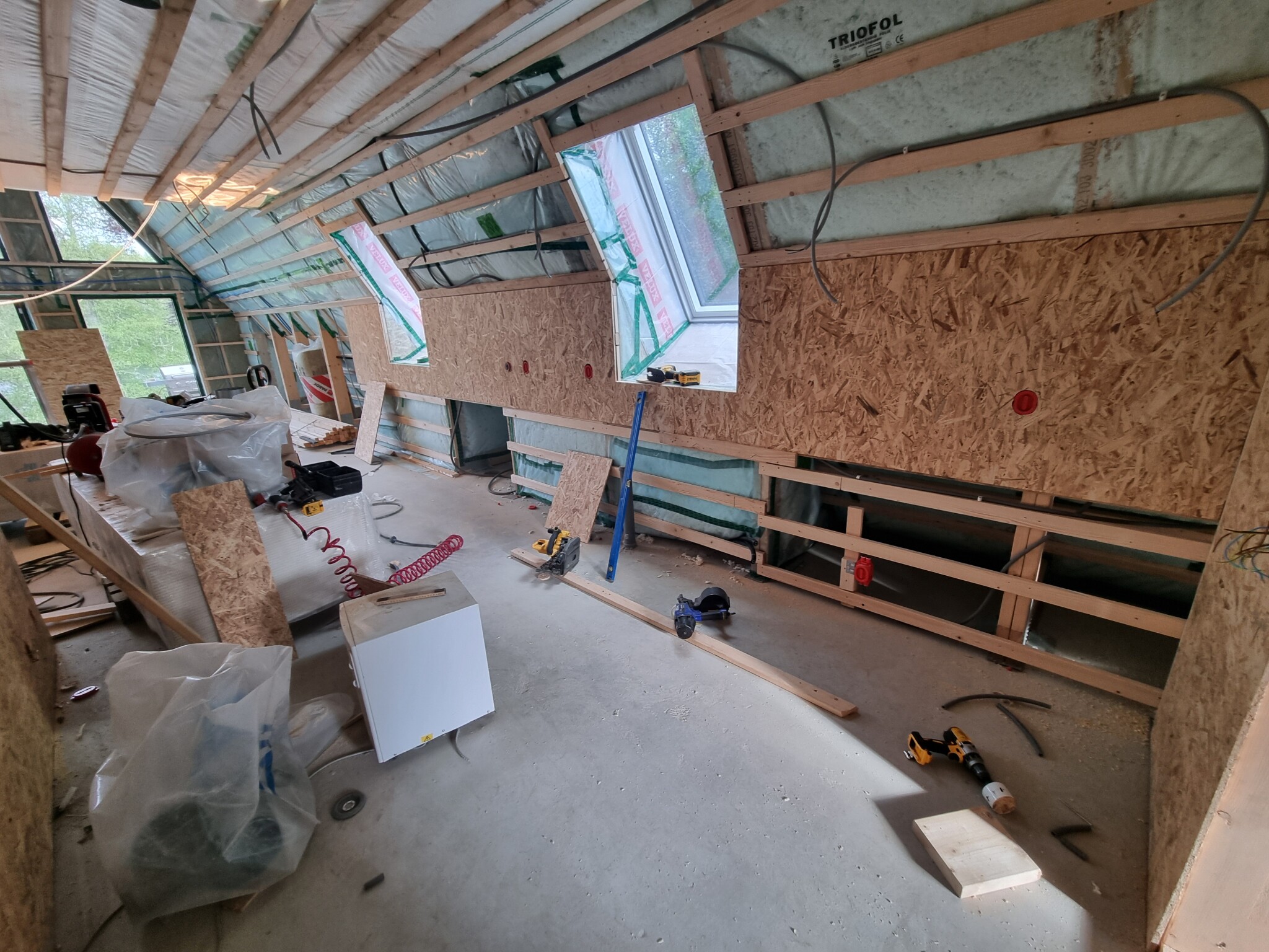

Har skjutit lite mer OSB, och gipsat taket i det ena sovrummet, imorgon blir det gipsa det andra taket. Det är ett monotont arbete men det bygger ju ändå en del.
Funderar på om jag kommer klara att vara inflyttad på bottenvåningen vid årsskiftet. Vad tror ni? Har någon semestervecka till jag kan ta ut för att för att göra en punktinsats.

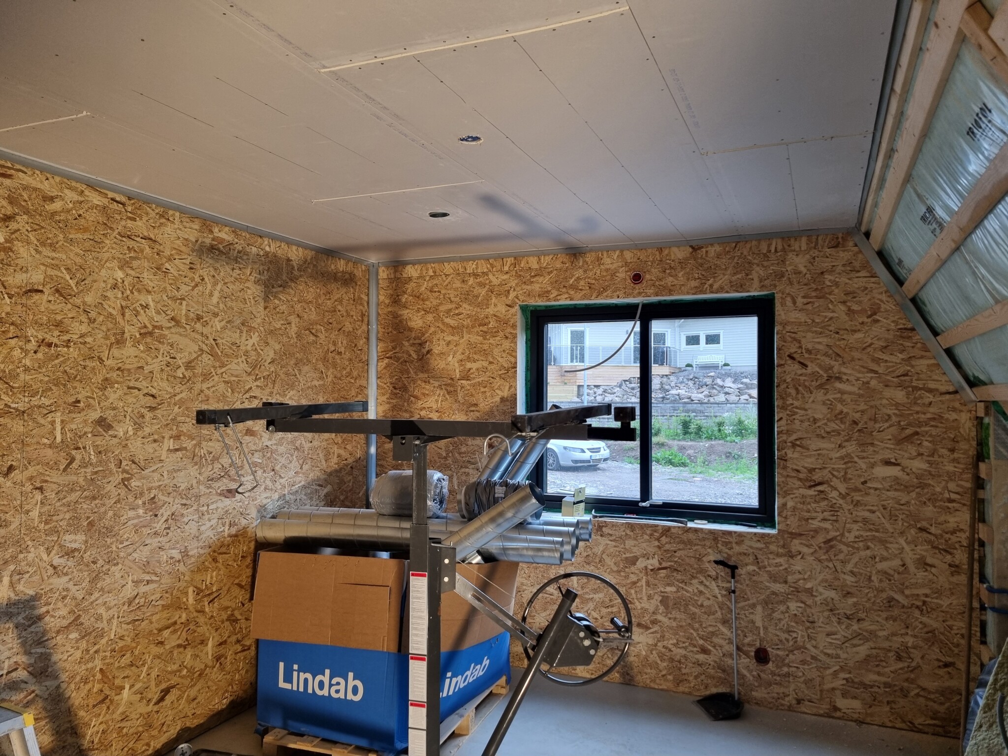

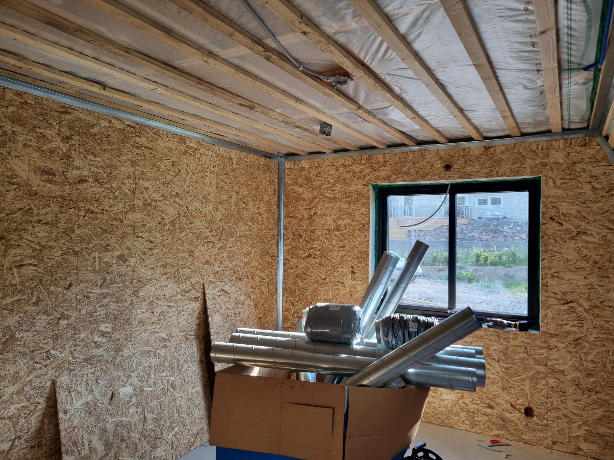

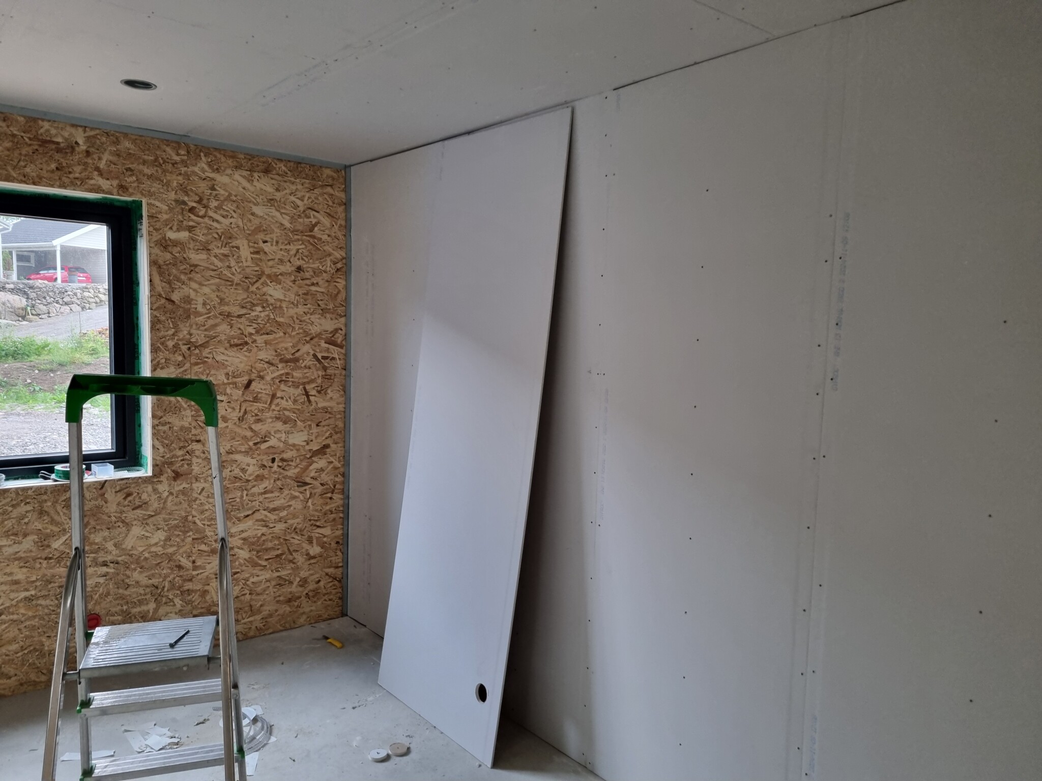

Nu är båda sovrumstaken gipsade och en vägg. Därefter så började jag städa i huset. Var ett tag sen sist så det tog sin lilla stund.

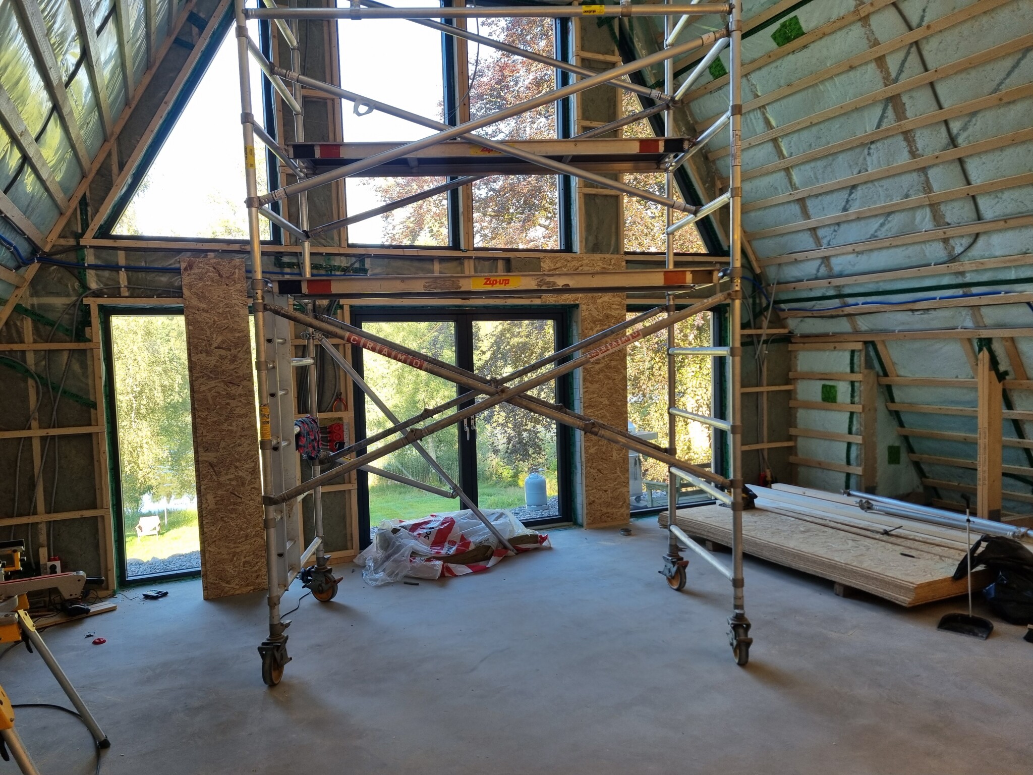

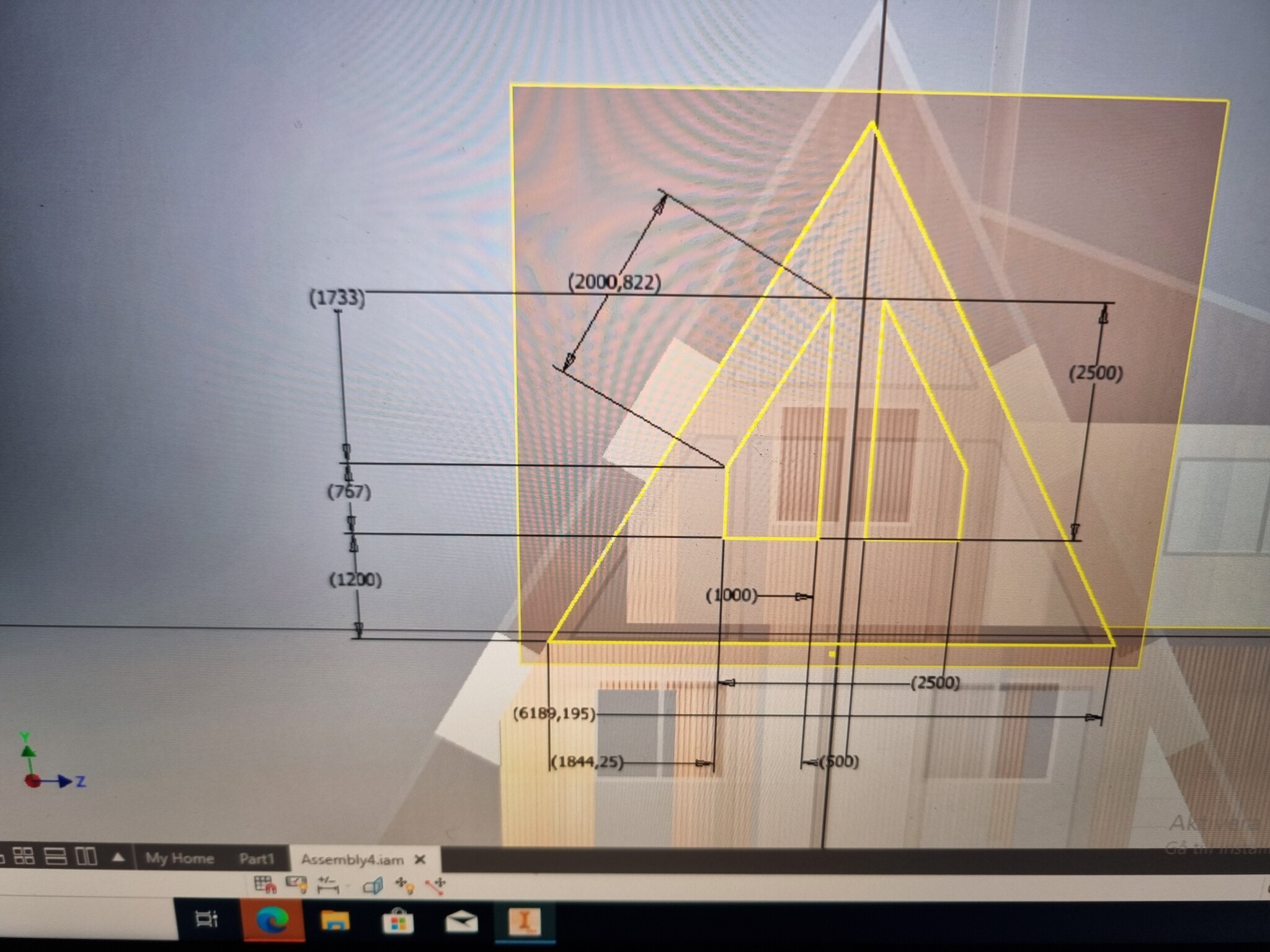

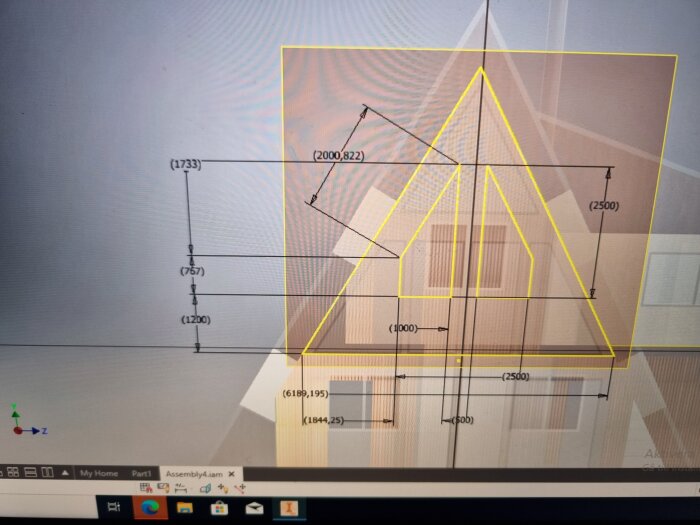

Ska försöka regla upp väggen på ovanvåningen mot vardagsrummet i närtid. Tänkte köpa färdiga glaskassetter och bygga in i väggen på ovanvåningen enligt nedan skiss. Verkar bli avsevärt mycket billigare än att köpa fönster i dom måtten. Antar att glaset måste vara härdat och laminerat.

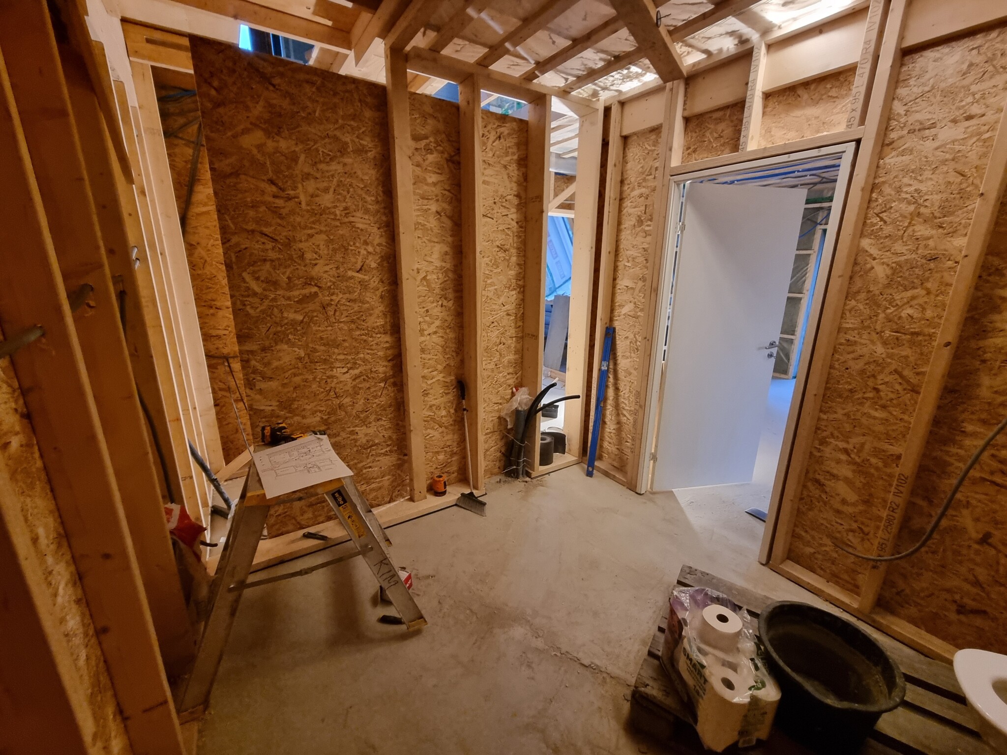

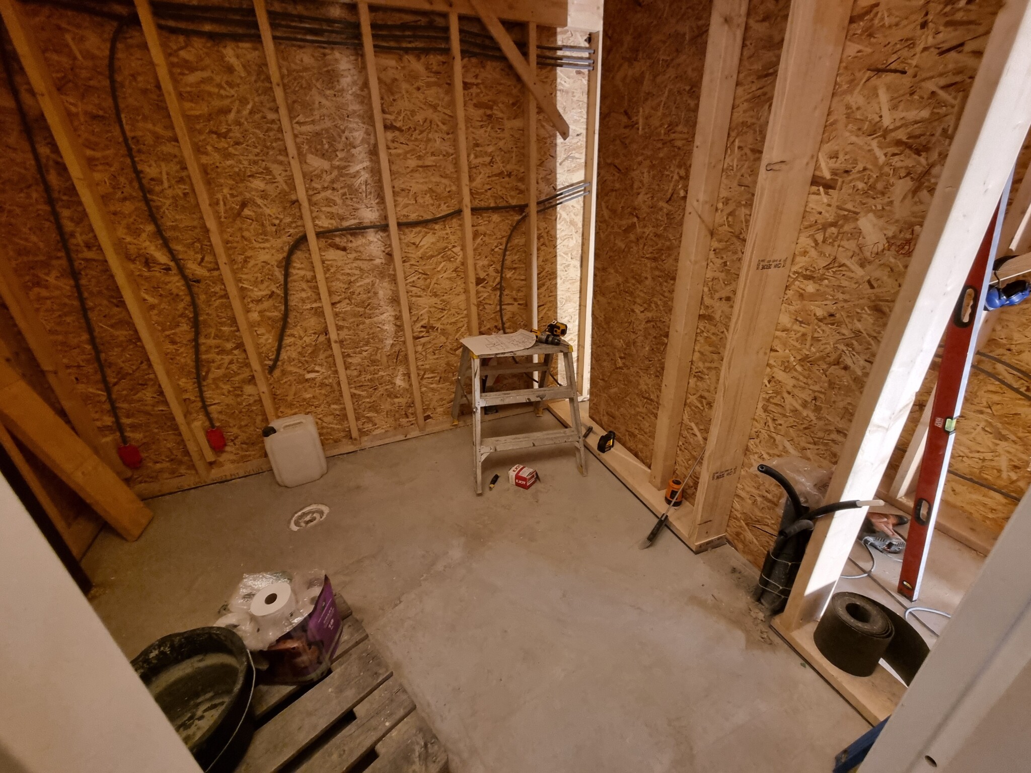

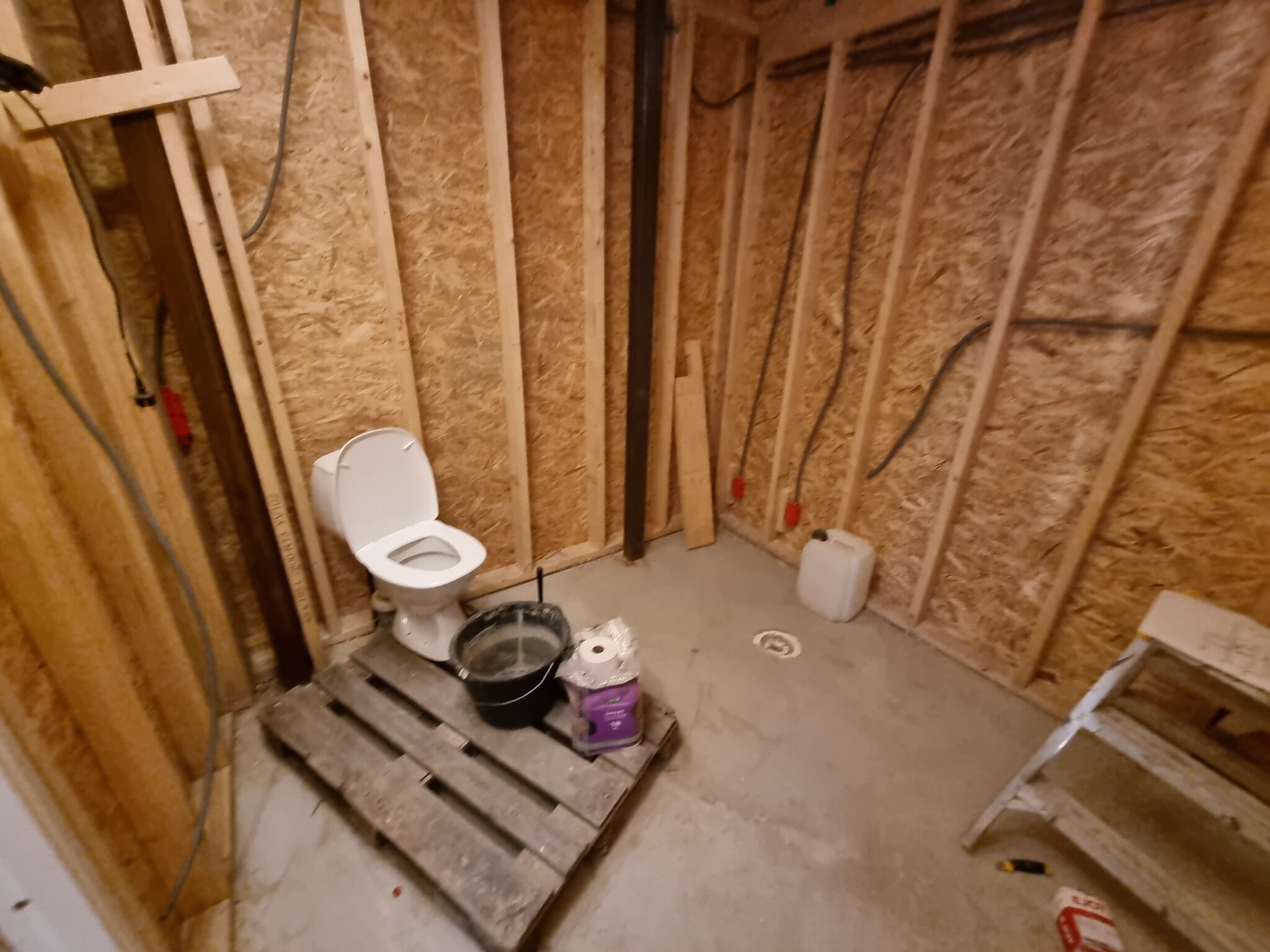

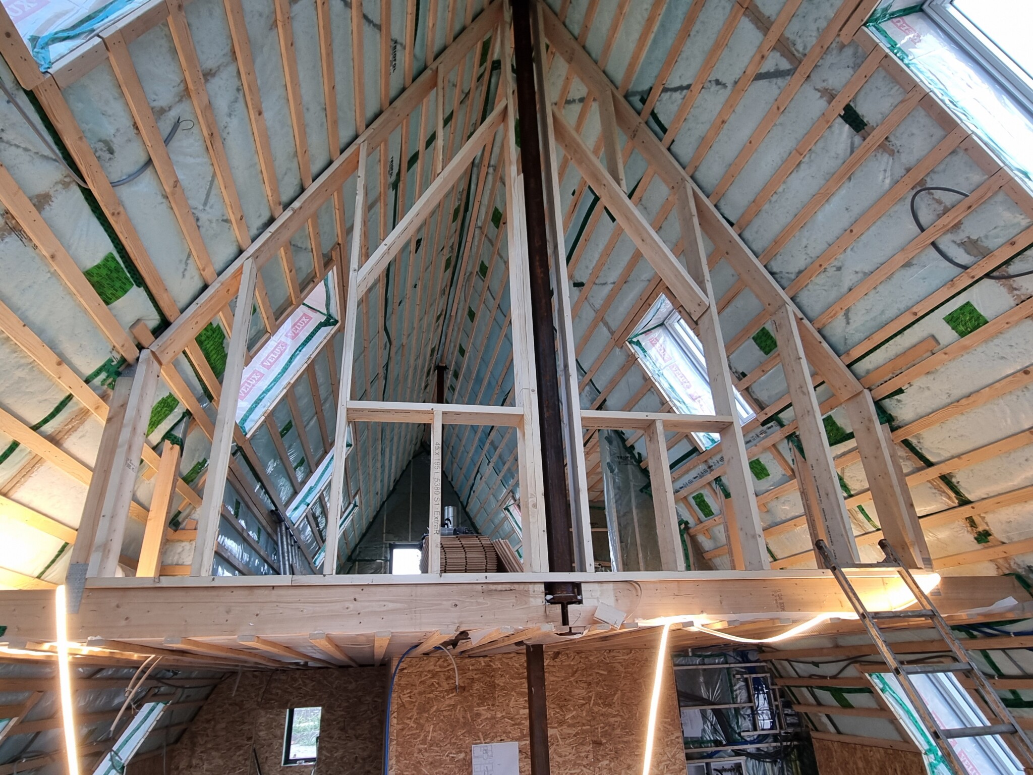

I närtid verkar ha blivit i dag. Fick reglat upp väggen på ovanvåningen och har börjar regla upp väggen mellan trappan och badrummet också. Var lite orolig att badrummet skulle bli trångt. Men det känns ganska så rymligt!

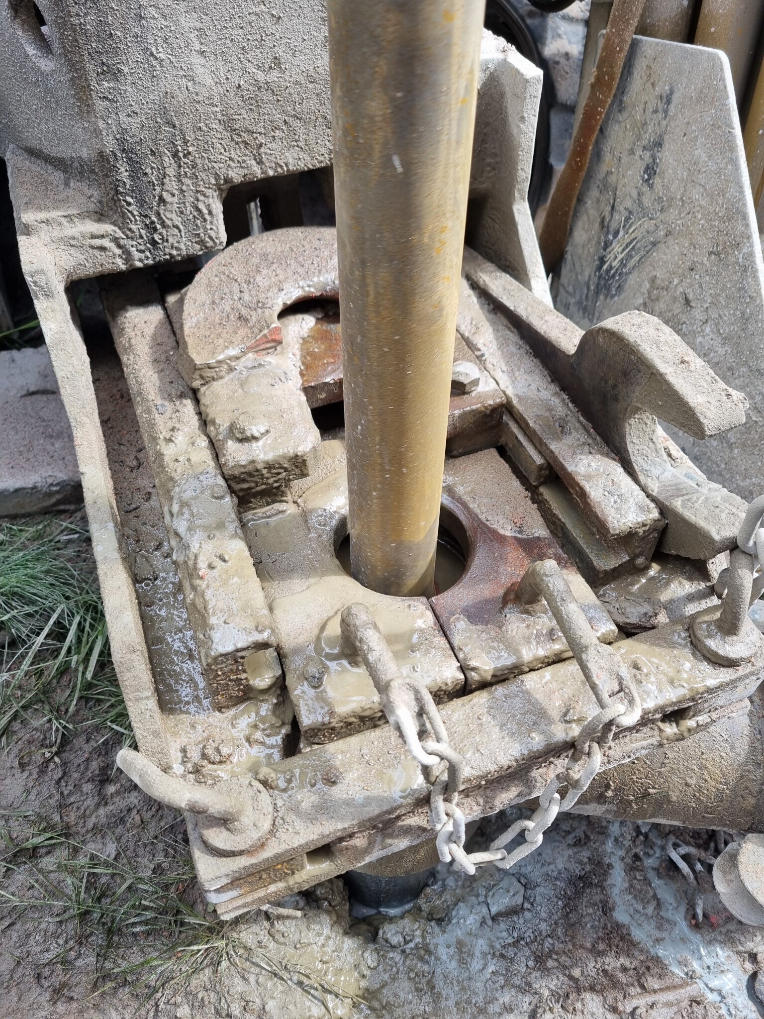

Har borrat bergvärmen nu så börjar bli dags att preppa utrymmet där pannan ska stå. Blev 220 meter djupt hål.
