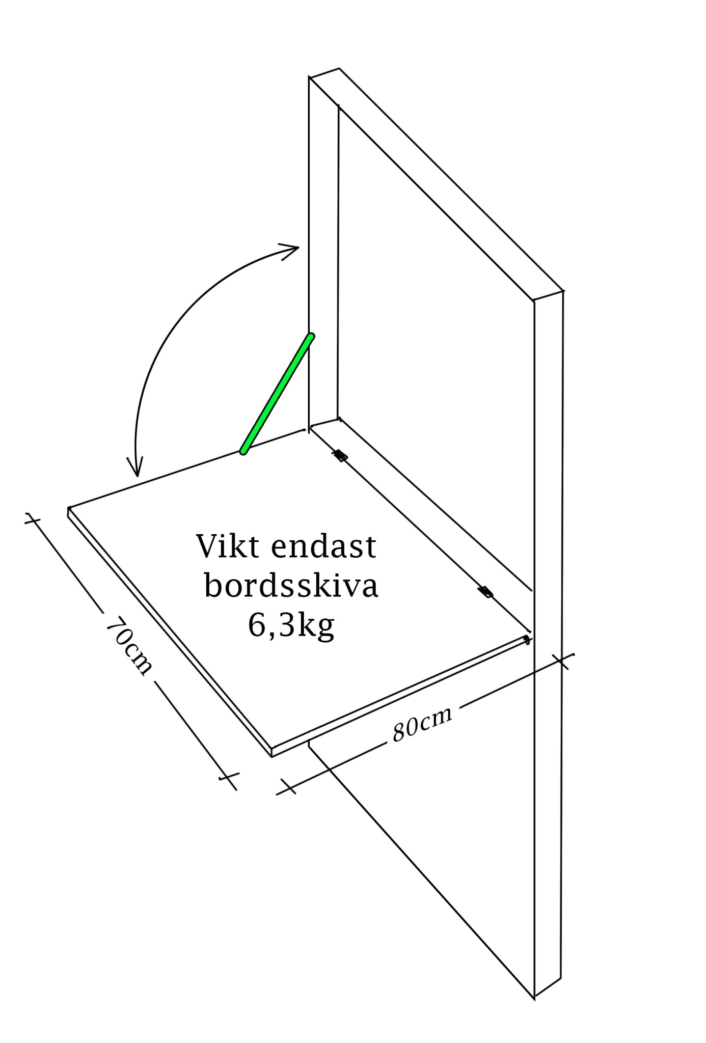

Det ända jag kan hitta om bromskraften är följande:T Thomas_Blekinge skrev:Gasfjädrar är väl bra att hålla upp och trycka upp men att dämpa nedfarten? Du hade lika gärna kunnat montera linor eller nylonband där.
Du borde kunna använda dessa: 373.66.611-HE från samma företag. Då får du ett tydligt anslag samt bromsfunktion.
Undrar bara varför dina gasfjädrar inte stoppar klaffen i nedfällt läge.
Max. bromskraft 7,5 kg vid luckhöjd 70 cm och 2 st luckbeslag.
http://www.theofils.se/produkt/Luckbeslag-7001--22281.aspx
Då behöver jag hitta någon annan gasfjäder som klara mer vikt.F fredrik.johansson skrev:
Har du några förslag?
En gasfjäder som Julas klarar max 30kg men det kanske blir alldeles för mycket och man kommer få kämpa att öppna luckan?

Visst kan man ju provdra, men det kan ju inte vara allt för komplicerad matematik att räkna ut vilken kraft som behövs i dämparen.
Nu var det länge sen jag räknade trigonometri, men kikar man på Lesjöfors AB hemsida så finns en formel att räkna på. Tittar på din skiss, och förutsatt att du kan fästa en kraftigare dämpare på samma plats som den andra klena satt, så får vi en vinkel på 51 grader mellan gasfjädern och luckan. Utifrån det kan vi beräkna W i Lesjöfors formel. Om luckan väger 12 kg och dess tyngdpunkt finns 250 mm från kanten (halva luckbredden) och du har två dämpare så behöver dämparna vara drygt 400N + 10-15% marginal, ca 450-500N. (ca 45-50kg)
Men jag kan inte sånt här egentligen, så jag hade ringt Lesjöfors eller nån annan och bett om hjälp.

Testade Julas 30kg gasfjäder. Kunde inte pressa in den för hand så jag tror det blir svårt att stänga luckan med dessa
Kontaktade Lesjöfors och fick svar att det är kanske oljedämpare som jag skall använda instället för gasfjäder. Det blir special beställning och dyrt som fan ca 500-600kr/styck. Inget som jag är beredd att göra.

Jag ska montera en liknande lösning och undrar vad du janerik tror? Butiken (Specialbeslag) rekommenderar 2st 8kg´s gasfjädrar. Med dina erfarenheter så känns det som om skivan kommer att falla alltför snabbt.
J janerik12 skrev:Har ett skåp med en lucka som öppnas ner ca 90 grader.
Luckan väger ca 12 kg och just nu behöver man vara försiktig när man öppnar den.
Måste även hålla emot med sitt knä när den är helt öppen annars faller den mot golvet.
Har installerat 2 stycken gasfjädrar [länk] som skall klara 12 kg per fjäder men de klarar inte av att bromsa luckan.
Finns det några andra gasfjädrar ni kan rekommendera eller något annat jag kan prova för
att fixa denna dödsfälla![]()
