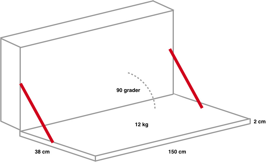

Har ett skåp med en lucka som öppnas ner ca 90 grader.
Luckan väger ca 12 kg och just nu behöver man vara försiktig när man öppnar den.
Måste även hålla emot med sitt knä när den är helt öppen annars faller den mot golvet.
Har installerat 2 stycken gasfjädrar https://www.specialbeslag.se/specialartiklar/klaffhallare/gasfjader-2 som skall klara 12 kg per fjäder men de klarar inte av att bromsa luckan.
Finns det några andra gasfjädrar ni kan rekommendera eller något annat jag kan prova för
att fixa denna dödsfälla

Gasfjädrar är väl bra att hålla upp och trycka upp men att dämpa nedfarten? Du hade lika gärna kunnat montera linor eller nylonband där.
Du borde kunna använda dessa: 373.66.611-HE från samma företag. Då får du ett tydligt anslag samt bromsfunktion.
Undrar bara varför dina gasfjädrar inte stoppar klaffen i nedfällt läge.
Förutsätter att du vald dragtyp , för att få den funktion du vill erhålla så kanske du måste ha dom som klarar tyngre luckor , annars ingen lösning
vad jag vet , det är rätt bra drag där ,
beror mycket på vilken vinkel dom har i förhållande till infästning , tror att med infästning på halva luckan gör att den väger det dubbla i arbetsättet för fjädrarna ,

De jag köpte skulle vara för drag. Här är länk till gasfjäder tillverkaren http://www.amig.es/en/gas-stay-closed-mod-96/g/3322
Ja de är nog riktiga för 12kg men den finns en hävstång i luckan som gör den fysiskt tyngre ,
tänk hur det är med ett spett , du kan lyfta en stor sten 200 kg genom att använda en kort bit närmast stenen , och lång bit ovanför , hävstång är kraftigt ,
Det är nog det som ställer till det för dig .
Om cylindern fästes upptill i skåpet och i ytterkant av luckan , så väger luckan 12Kg
på mitten kanske 20 kg i dragkraft
Med andra ord behöver jag gasfjädrar som klara mer än 12kg styck?

Troligtvis är det nog det du måste ha , ett tips för att inte köpa fel igen , ring dom och fråga så får du rätt grejer , det är det bästa , dom kan allt , mät upp luckan i alla mått först innan du ringer , dom kommer säkert att fråga om det

Jula har dessa http://www.jula.se/catalog/bil-och-garage/transport/slapfordon/gasfjadrar/gasfjader-335026/ som skall klara 40kg.
Vet inte om två om dom skulle fungera?
Då måste jag hitta nya fästen och göra nya håll osv
Skulle behöva något sånt här fast utan kulan eftersom Julas gasfjäder har en kulled och fast M8-bult.
