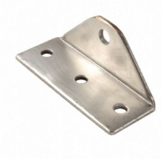

L Liteavvarje skrev:
Problemet du har med julas är om bulten är kortare , än lucka och skåps materiel är tjockare , då räcker den inte genom om du skulle borra hål
Skulle det inte fungera om man fäster bultarna i typ sånt här fäste?
Metalliskt hörnfäste med fyra hål för fastsättning av bultar.

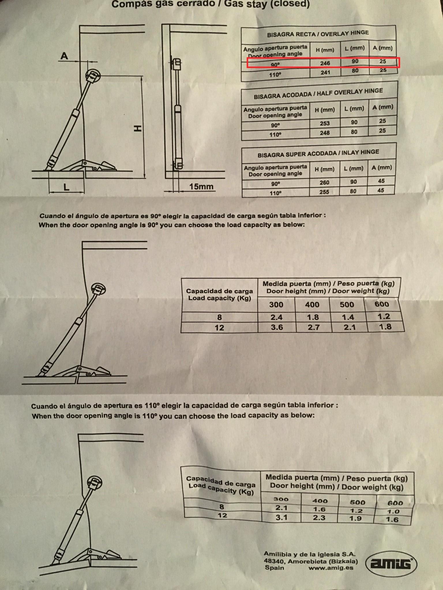

Menar du att gasfjädrarna jag har (12kg styck) borde fungera om de monteras annorlunda?
Hur har du monterat dom?
Den verkar bra , men innan du skruvar eller borrar , så kolla vad som händer med dämparna ,
blir kanske lite knepigt att få dom hänga kvar , sätt dom så långt upp på luckan som möjligt i avseende på längden , så du ser att dom klarar det , hur du får till det är svårt att sia om , skulle det inte fungera kan du lämna tillbaka dom
Jag monterade enligt anvisningarna (rött).
  • Instruktionsblad för montage av dörrgasfjäder med markerade mått för olika gångjärn och belastningskapacitet.
Battha
F
Jag skulle ju tolka den näst nedersta tabellen att du med en 500mm lucka kan låta luckan väga 2.1 kg om du har 12kg-varianten av gasfjäder. Alltså en femtedel av din luckvikt.
