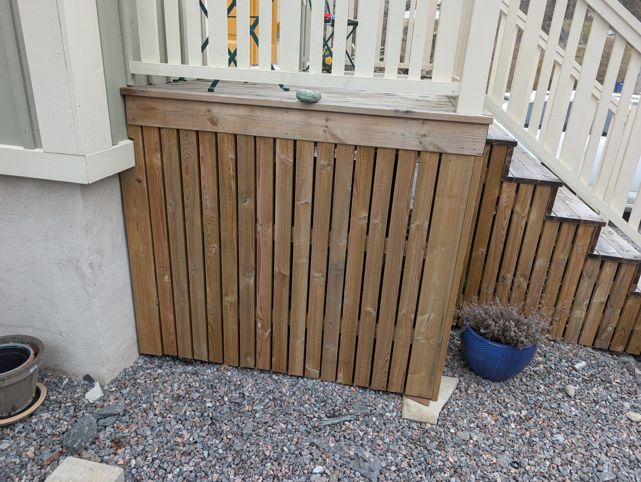

Håller på att klä in trappan entre trappan med stående läkt. En sida är klar (bilden). På andra sidan vill jag ha möjlighet att öppna för att komma åt utrymmet under, antingen med en dörr eller dubbeldörr. Finns det hakgånjärn som man sätter på insidan så att det inte syns från utsidan att det är dörrar? Vill att gångjärnen döljs om möjligt.

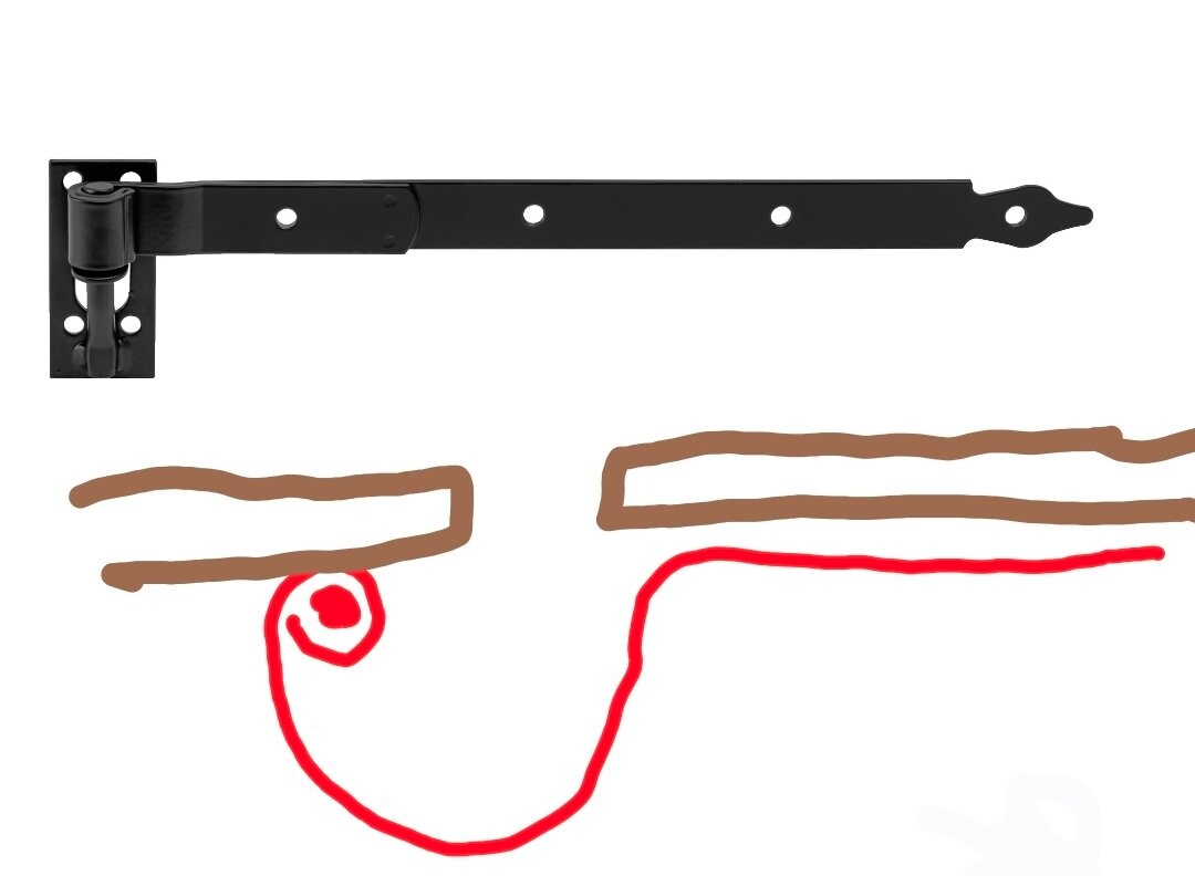

Den här då? Klarar 40 kg: https://fyndiq.se/produkt/osynlig-d...a-gangjarn-for-tunga-dorrar-a6852000cf324e7e/
Då är väl @Jarlingar 's förslag i inlägg #10 det bästa hitills?B Baskavoda skrev:
