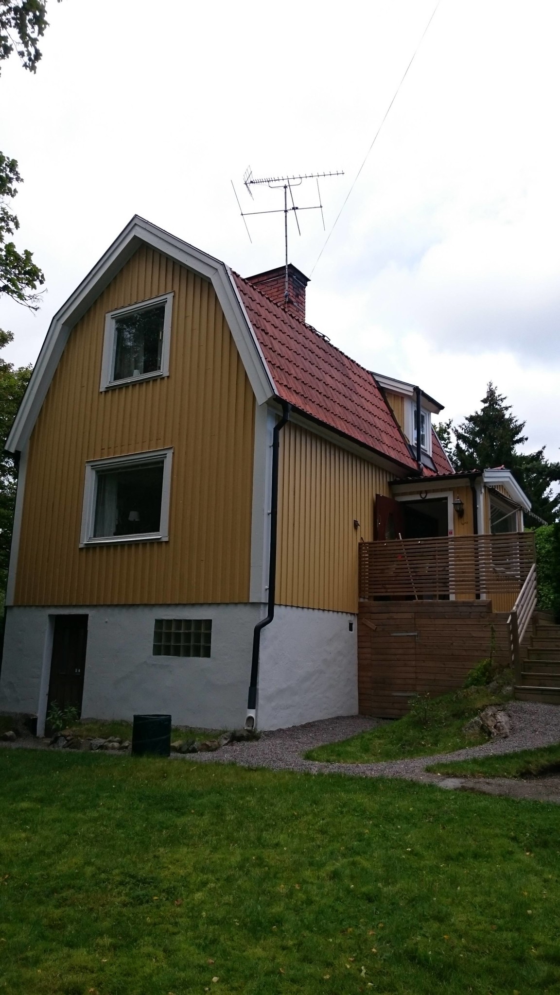

Ska byta fönster på mitt 2-plans 20-talshus med plankstomme.
Fönstren som sitter idag är bytta tidigare, troligtvis på 50-60 talet.
På entréplanets ena gaveln finns ett fönster som är breddat vid det tidigare och är idag 1800 brett.
Det nya fönstret som ska in på den positionen är 2000 brett.
Nu undrar jag hur man ska tänka med bärigheten.
Det är troligen inte gjort någon avväxling vid tidigare breddning och det är ju inte så mycket till som ska bort. Inga tecken på nedsjunkning finns.
Det är också gavel som inte bär last från takstolar och det är plankstomme.
Samsidigt måste det ju finnas en övre gräns för hur mycket man kan ta bort.
Var kan man anta att den gränsen går?
Ska jag våga sätta tigersågen i väggen och se glad ut?

Klart enklare med en gavel. Gränserna beror på geometrin. Lägg upp en fasadritning.

Plankväggar är en sorts skivkonstruktioner. Håltagningar bör ligga med vissa marginaler till väggslut och andra hål. I det här fallet är det riskfritt att öka bredden på det nedre fönstret från 1800 till 2000 mm. Lasten ovanifrån består dessutom mest av den lilla väggytan mellan fönstren.
Skönt att höra! Då är det bara att skaffa lite rediga blad till sågen!
