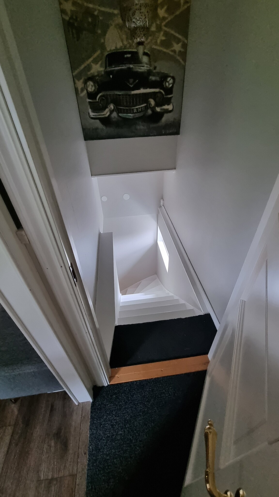

Precis blivit husägare, vilket vi får tillgång till i slutet av augusti.
Enplan + källare.
Jag och min fru tycker att källartrappan känns instängd och smal (se bild).
Vi tänkte dels ta bort väggen till vänster.
Men även bredda trappen, tror ni att det är möjligt? Om ja, tror ni de går att bredda befintlig trappa eller är det bäst att öppna upp "trapp-hålet" och be en trapp-snickare bygga en ny?

Hur bred är trappan?
Om det går att bredda trappan beror bl.a. på hur mellanbjälklaget är uppbyggd.
Hur långt är det mellan balkarna i bjälklaget?
Betong bjälklag. Jag tolkar det som att det är gjuten massiv platta då? 🤔
Har inte måtten på trappan nu. Men ska ta reda på det!
Tyvärr blir det nästintill omöjligt att bredda befintlig trappa. Det hade kunnat gå, om det var den högra väggen som skulle bort. Men det är svängen på trappen, som går till vänster, som ställer till det. Kanske gick det att riva nedre delen och göra om svängen. Annars blir det till att göra om hela trappan, tyvärr.
Robhe
Det var precis sånt här jag vill höra, eller inte. Men svinbra input! Får tänka om en gång till då! 😬

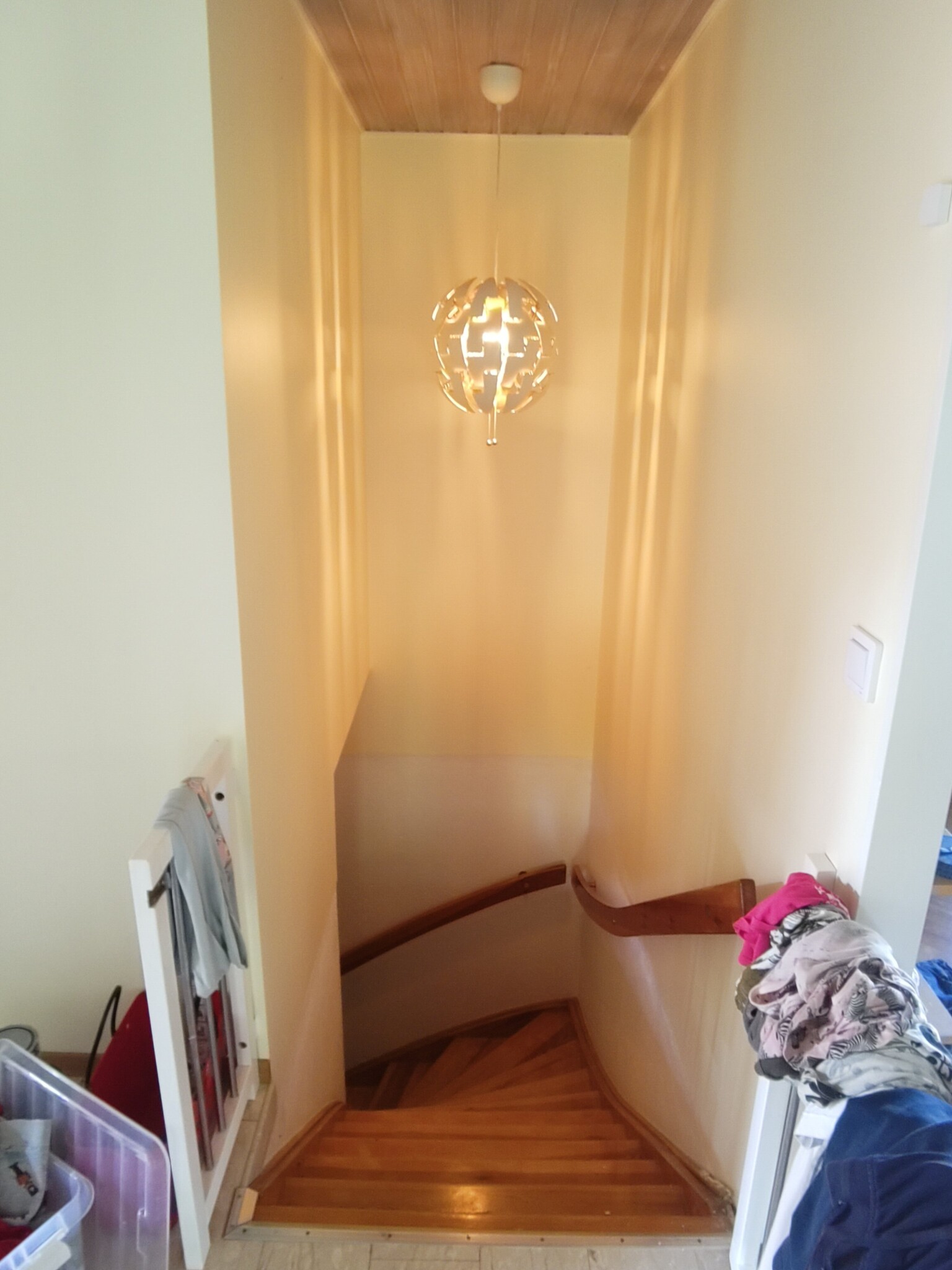

Såhär ser vår källartrappa ut, vet inte om det kan vara någon inspiration.
Trappa i källaren med ljus trätrappsteg och gulväggar, rund trälampa i taket och klädhängare intill trappräcke.
Tänker att om man inte behöver dörren så kan man öppna upp lite för att få det luftigare.
Tror även att den mörka tapeten med motiv gör att det känns mindre.
