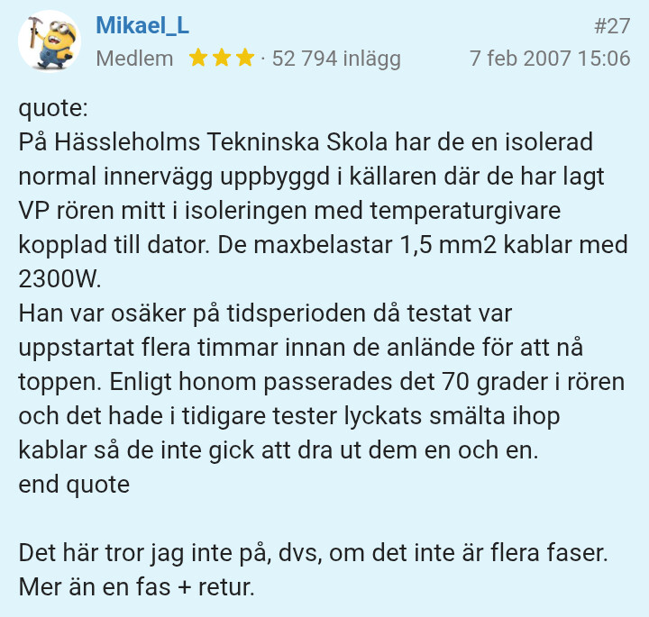

tommib tommib skrev:
[länk]
Vill påpeka att detta specifika testet har ja nämligen koll på och jag vet vilka som utförde det. Bertil (Bertils elråd) och Gunnar från Hässleholms tekniska skola om dom nu lever nu ska jag låta vara osagt. Jag kan historien bakom denna... då jag varit med ett tag.
  • Text från ett diskussionsforum om ett test på kablar i Hässleholms Tekniska Skola, med temperaturmätning och maxbelastning på 2300W.
tommib
tommib
Var det som det diskuterades i tråden då?
Jag kommer ihåg att det blev mycket snack om detta, minns jag rätt och inte minnet sviker mig så var det flera olika tester samtidigt, med både kabel i rör med fk i rör, med och utan isolering, någon av dem klarade sig bra utan att trilla över 70.
Men detta var över 10 år sedan
dock vet jag att värme vandrar i elanläggningar... i nordnorge har vanliga hus upp emot 63A som inntag, blir det varmgång brukar detta eskalera och vandra till andra ställen i centralen.

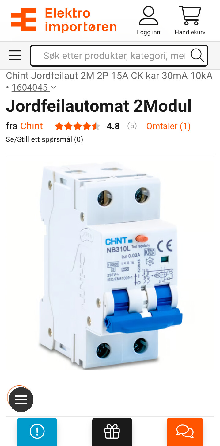

GK100
Mikael_L Mikael_L skrev:
Sen skulle det vara lite intressant att få veta mer om Norges nedsäkring till 15A.
Skicka upp lite länkar.
Det skulle även vara lite kul att veta var Norge köper sina 15A säkringar ifrån.
Låter som om du inte verkar tro att de ens finns... jag ska ge dig lite hjälp på traven.
  • Jordfelsbrytare Chint NB310L 2-modul visas på skärmen med specifikationer och betyg från en produktwebbplats.
