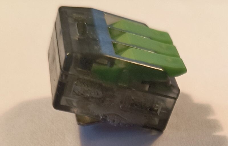

Jag är inte förtjust i snabbkopplingar alls då jag inte tycker ledarna sitter bra och är svåra att demontera. Går det att snurra på ledaren tycker jag att inte de gör jobbet bra och kontaktytorna är ju minimala. Jag köper hellre skruvanslutningar eftersom jag inte heller har så bråttom.
Wago (773) med snabbanslutning verkar inte vara att lita på enligt Elinstallatören https://www.elinstallatoren.se/innehall/nyheter/2017/juni/oenighet-kring-varfor-wagoklammor-brinner/.
Här är en lång video där fyra olika skarvar testas med hög ström tills kretsen bryts av - gissa vilken?
Hoppa till 8:50 när wagon poppar om ni inte orkar se på brinnande kabel.
Visserligen är strömmen långt över vad både kabel och skarvar ska tåla (90A) men den första förutom kabelisoleringen som börjar ryka vid 70A är wagon (vid 5:58).

Så om mina kablar brinner upp pga överbelastning så är det kopplingen som är det farliga?
Hur många bränder har inträffat pga Wago kontra andra kopplingar är rätt fråga att ställa, det ska självklart vägas mot antalet installerade kopplingar av olika typer.
Wagon på filmen är godkänd för 2,5mm2 och säkras då normalt med max 16 A.
Jag tycker mig se att den på filmen belastas med ca 90 A vilket gör att hela den sensationssökande filmen värdelös.
Jag vill påstå att det ute i våra hus finns mångfalt mer av dåliga kopplingar med typ Torix och orsaken är att dom ställer betydligt högre krav på utföraren. Att ledningarna i Wago/Hellerman är svåra att demontera ska väl ses som en fördel och inte som en nackdel för det innebär ju att trådarna sitter ordentligt fast. OCH vi som har lite tålamod har inga problem med att demontera tex en Wago 774.
Wago är väldigt vanligt förekommande idag, skulle tro bland de absolut vanligaste kopplingsklämmorna, några har visserligen brunnit men i det stora hela ingenting.Krokben skrev:
Vissa felmonterade men de allra flesta utmanas aldrig utan är del av en ledigt lågbelastad krets.
Kopiorna kan vara desto värre däremot.
Sen så brukar folk inte köra 90A, som du såg i videon var det inte direkt Wagon som gav upp utan tråden i sig som knäcktes, att det ryker mycket borde vara vara en positiv varningssignal.

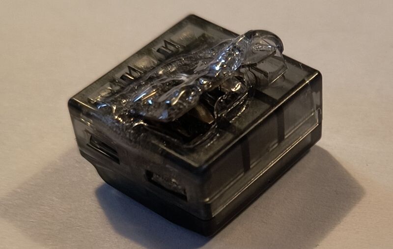

Nu har jag själv råkat ut för min första brända toppklämma, efter flera år med att monterat sådana nästan dagligen, ja åtminstone typ veckligen.
Och det var åt mig själv i mitt eget garage.
Den gav upp när en kompis var förbi och fick ladda elbilen sin.
