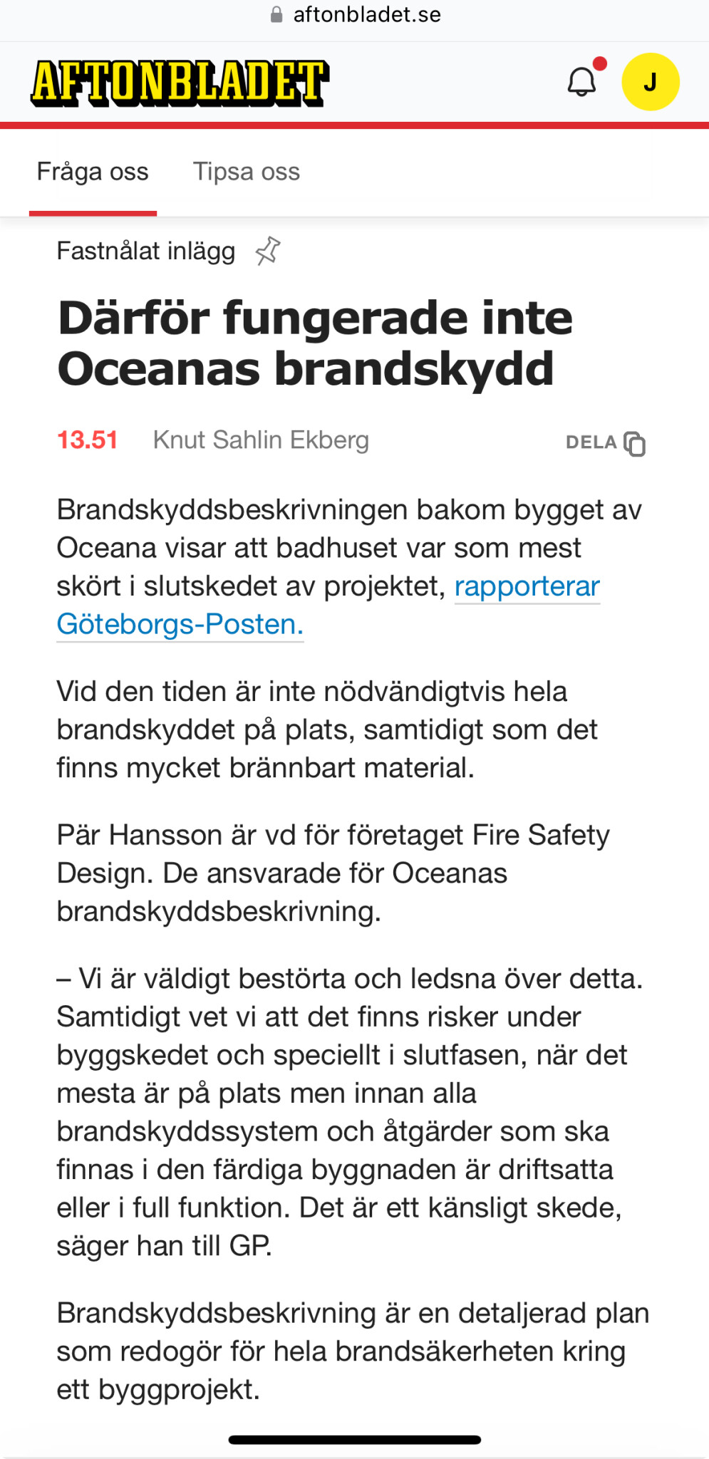

Det var ett externt företag som ansvarade för brandskyddsbeskrivningen..men vi vet inte vem som hade ansvaret för brandsäkerheten eller har jag missat något?
  • En skärmbild från Aftonbladet om att Oceanas brandskydd inte fungerade under byggnationen, rapporterat av GP.
