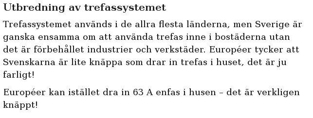

Unikt, hur så?Alfredo skrev:
Alla riktiga länder har väl trefas in eller.. Danmark, Tyskland, Schweiz osv.
Bara gissar nu.
Hur är fördelningen inom EU?
