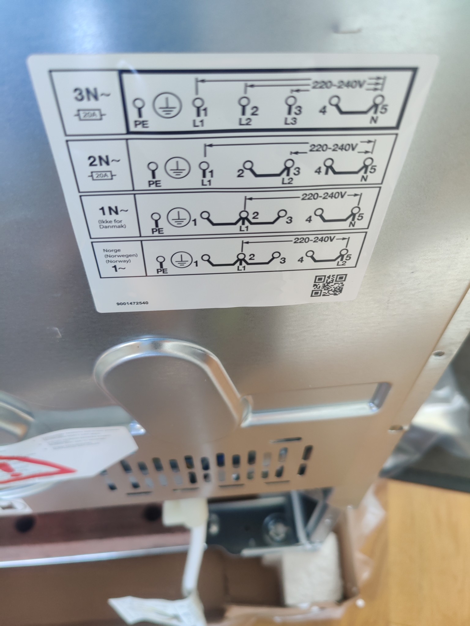

Om man ser på bilderna i TS #1, så är det en 2 x 230V Spis, naturligtvis kan den kopplas med en standard Perilex kabel med gjuten stickkontakt.Bo.Siltberg skrev:
Det som är märkligt är att ugnen 230V anslutning syns inte på bilderna! Troligen så ansluter man den internt på det extra flatstiftet på ett av elektronikkorten,
Däremot i inlägg #65 har @akromat en riktigt felaktig inkoppling där en halva av hällen får 230V medan den andra får 400V mellan Brun-Lila som får var sin fas! Den elektroniken ligger på gränsen vad den tål.
Du har förvisso rätt i att spisen kan kopplas med en perilexkabel men du drar en väldigt långtgående slutsats när du säger att ugnen troligen ansluts internt på ett av elektronikkorten. Det kanske den gör men det är precis lika troligt att det du ser är matningen till hela hällen samt till ugnen. Även om det faktiskt är två elektronikmoduler där så kan det lika gärna vara så att de är parallellkopplade internt. Det är ännu mer sannolikt att där är endast en elektronikmodul (för att spara pengar) som driver alla fyra plattorna. Det är en fullstor spis, inte en häll.
Du har ju också utsagan från akromat där hen citerar Bosch support som explicit säger att detta är en tvåfasspis.

Det är så frustrerande då en elektriker kollat kopplingen och uppgett att den är helt rätt enligt 3N~ bilden på spisens baksida. Sen skriver Bosch på sin hemsida att det är en tvåfas 230V spis som säkras med 16A. Ok, jag bommade att kolla maxeffekten på hemsidan. Sen talar supporten på Bosch om att den måste effektbegränsas om man bara har 16A säkring. Vad är det för stil? Och sen verkar alla Bosch induktionsspisar som säljs i Sverige ha en maxeffekt under 8000Watt. Helt knasigt. Är de ens tänkta för svenska marknaden?L Leif i Skåne skrev:Om man ser på bilderna i TS #1, så är det en 2 x 230V Spis, naturligtvis kan den kopplas med en standard Perilex kabel med gjuten stickkontakt. [bild]

Köpte ovan spis för 8.000 kr på vinst eller förlust då det knappt finns någon dokumentation om kopplingsschema varken hos ÅF eller hos Bosch centralt. Sjukt att man ska behöva köpa grisen i säcken kan tyckas. Denna gång hade jag tur och delar här med mig informationen jag önskar jag haft vid köp.
1. Det går två faser till häll och en till ugn
2. Det står 20A på kopplingsschema men 16A i dokumentationen. Jag kör på tre fas 16A med nolla och jord
3. Står att den ska fast kopplas men gissar att det är pga att Perilex max stödjer 16A. Jag kör den med Perilex koppling och det går bra
4. Det står inget om 400v 3N~ på maskinen eller i dokumenten men det går utmärkt så länge nolla finns draget. (kolla även i elskåpet!! Min var byglad till jord = inte bra!)
5. Bytte från glaskeramikshäll till denna och vilken skillnad! Denna är på 7.8kW och det räcker gott och väl anser jag. Bra funktioner på hällen och ugnen. Nöjd så här långt

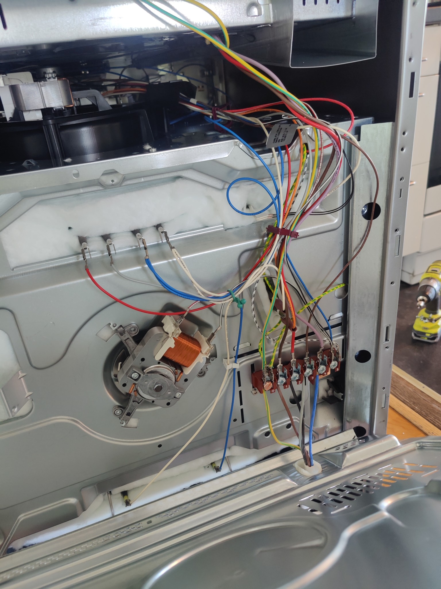

@eromlin Inte bra att fasledare och nolla är spända som fiolsträngar. Du bör åtgärda detta och fixa dragavlastningen samtidigt om den fattas.
Edit: Hjärnsläpp! Tog bort min kommentar om att det skulle vara dåligt att skyddsjorden var längre än övriga, det är ju just så det ska vara! Brukar påpeka detta själv, men idag var tydligen saltomortaltankens dag för mig. Tack för påpekandet @Huddingebo .
Aldrig bra med spända ledare!
Men skyddsjorden gör man av säkerhetsskäl gärna aningen länge än övriga så att den släpper sist vid en eventuell "överbelastning".
Gäller ju även i stickkontakter etc.
Är inte första bilden i inlägget från den spisen? Där står det ju inkopplingsanvisning för 3N~. Men det är klart att det borde stå i papperna också.E eromlin skrev:
Hur menar du att nollan var byglad till jord? Någonstans skall den ju vara det.
Är endast hällen på 7,8 kW? Det skulle innebära 16,9 A från två faser. Kanske är det därför som de förespråkar 20A.E eromlin skrev:
1. Samma kopplingsschema men en annan maskin. Ja, skandal att detta inlägg ens behöver finnas.A Avemo skrev:Är inte första bilden i inlägget från den spisen? Där står det ju inkopplingsanvisning för 3N~. Men det är klart att det borde stå i papperna också.
2. Nollan i uttaget var byglad till Jord och ej riktig nolla. Elektrikern kopplade loss den så jag fick nollan i uttaget. Gamla spisen var 400 utan nolla.
3. Det är 7200 watt enligt nedan till hällen så 16 borde räcka? Skumt att det står 16A i all dokumentation men 20A på spisens klisterlapp..

Det är bara på bilden då jag lossat på skyddsplåten och den "hänger" i kabeln. Så fort jag återmonterat den är det inte ett problem.MultiMan skrev:
Nu förstår jag vad du menade. Bilderna är från maskinen ja, och det står visserligen 3N~. Det som blir otydligt för en okunnig är att på de flesta spisar och guider står det 380-400 3N~, men här finns inget om 400v någonstans utan endast 230v 3N~. Hur ska man som okunnig förstå att spisen är ok att koppla in när man har 400v mellan faserna, men då med nolla och jord inkopplad? Som sagt, dåligt av tillverkarna och ÅF att inte ha tydligare information.A Avemo skrev:
För övrigt så sa min elektriker att han oftast åker hem från spis jobb utan inkoppling gjord då väldigt många beställer spis som inte är rätt för nätet.
Jag vill börja med att jag till fullo håller med om att det ofta är dålig information angående spisars inkoppling. Men jag anser att en av de saker som är förvirrande är när det står 400V på en spis som i sin helhet är byggd för att drivas av 230V såsom din spis är. Det framgår av bilden i första inkopplingsalternativet att det skall vara 220 - 230 V fasspänning. Då följer automatiskt att huvudspänningen blir 380 - 415 V.E eromlin skrev:Bilderna är från maskinen ja, och det står visserligen 3N~. Det som blir otydligt för en okunnig är att på de flesta spisar och guider står det 380-400 3N~, men här finns inget om 400v någonstans utan endast 230v 3N~. Hur ska man som okunnig förstå att spisen är ok att koppla in när man har 400v mellan faserna, men då med nolla och jord inkopplad? Som sagt, dåligt av tillverkarna och ÅF att inte ha tydligare information.
Som jag ser det finns det två stora problem. Det ena är att man ofta inte kan hitta information om inkoppling på tillverkarnas hemsidor. Det andra är att det är så vanligt med perilexuttag som saknar nolla. Finns det tre faser, nolla och jord kan man koppla in i stort sett vilken spis som helst som man hittar hos en återförsäljare i Sverige. Det framgår inte precis vad elektrikern gjorde med ditt uttag. Men ett dåligt, otillåtet och potentiellt farligt sätt koppla in en spis som kräver nolla när sådan saknas är att koppla nollan till jord i stället. Kanske har någon tidigare ägare gjort det hemma hos dig.
