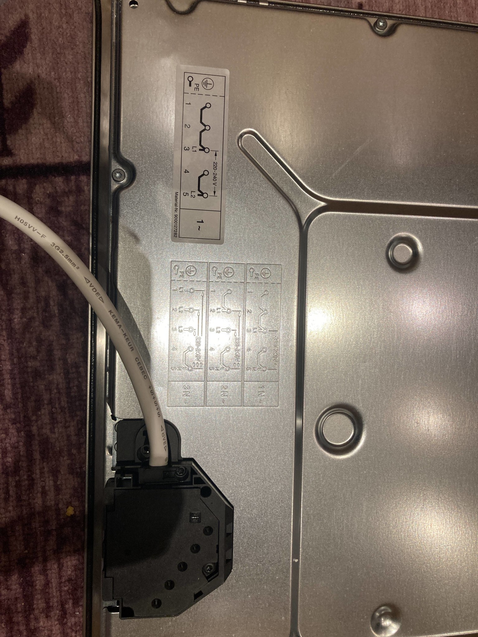

Lossa på luckan i hällen, tag ett foto och lägg upp här så får du hjälp i morgon.
Tack för tipset Leif. (y)

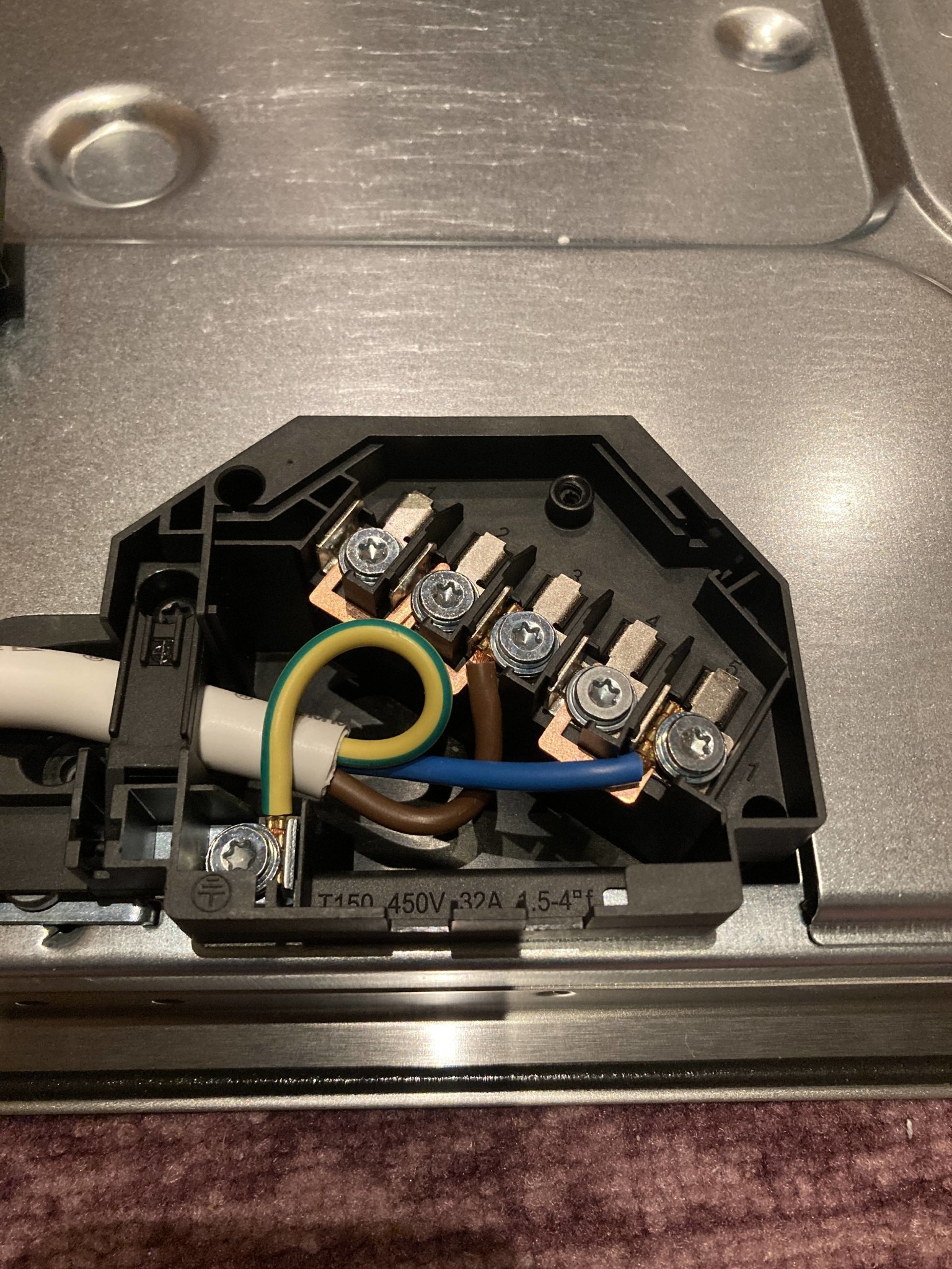

Här kommer en bild på hur det ser ut innanför locket. Samt på baksidan.
  • Inre komponenter i en elektrisk anordning med öppet lock och synliga anslutningar.
  • Innervy av ett elektriskt skåp med anslutningar och instruktionsetikett.
Bo.Siltberg
R

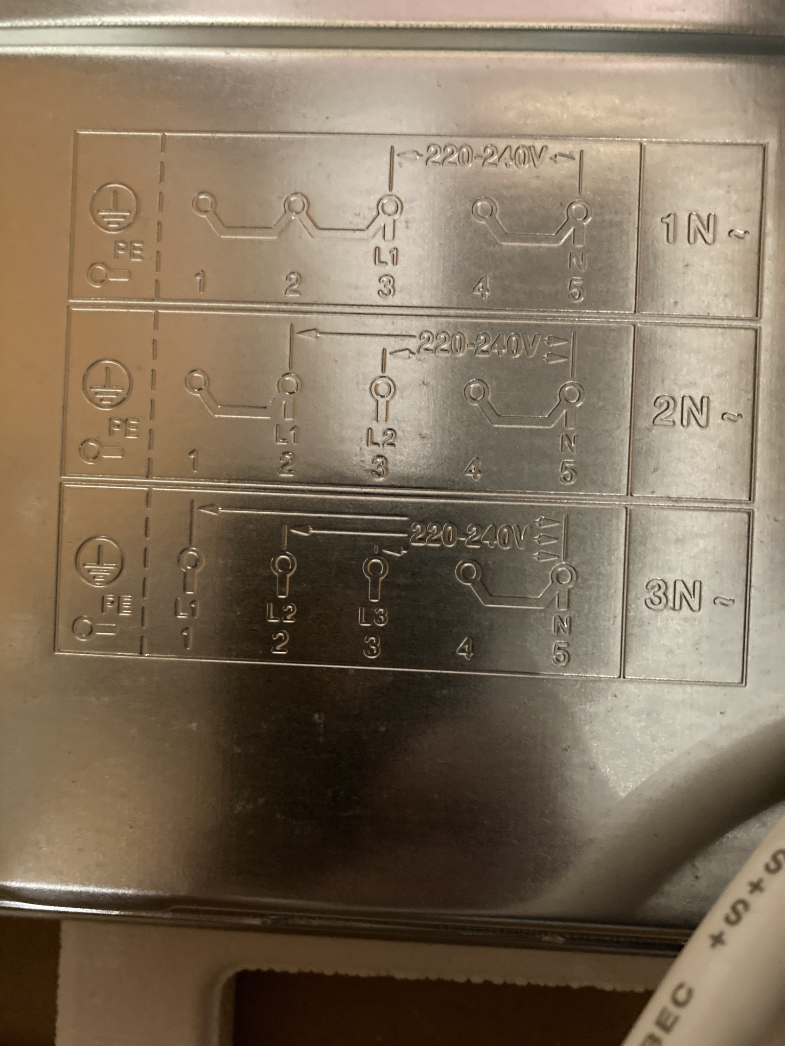

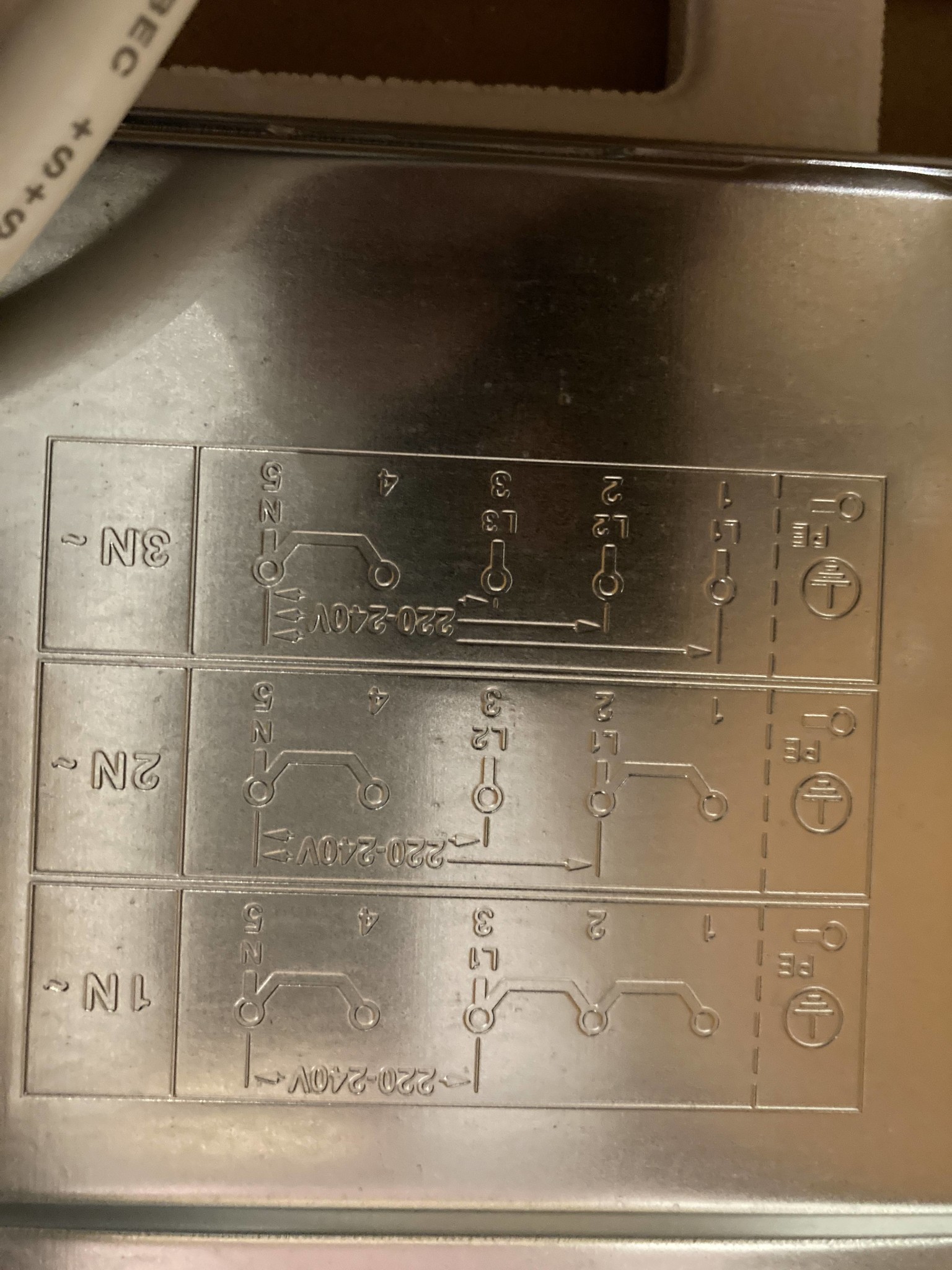

Demmpa Demmpa skrev:
Det nedre instansade kopplingsschemat visar trefasinkoppling, så det verkar vara möjligt att koppla den till tre faser (även två faser).
Eftersom TS (ännu) inte verkar ha nödvändig kunskap så får han väl inte byta sladdställ själv, men eftersom frågan ändå ställs här så vill jag uppmana till att kolla noga på schemat vilka byglar som ska tas bort vid andra inkopplingar än enfas.
Fotografen och 1 till

Köp en färdig Perilex kabel med pågjuten stickkontakt 5G 2.5 kvadrat. Finns den inte så får man gå ner till 5G1.5.
Kabeln du har idag är 3G2,5.
Tag bort kopparbyglingar mellan 1-2-3 och anslut där brun svart grå ledare i en ny kabel, blå och gul/grön jord skall sitta på samma plats som nuvarande. Bygel mellan 4-5 skall vara kvar med blå nolla ansluten.

Så på plats 1 skruvar man dit = brun, plats 2 = svart och plats 3 = grå från en Perilex kabel.

Tog en närmare bild på kopplings schemat.
Närbild av ett kopplingsschema ingraverat i metall för anslutning av Perilex kabel.
  • Närbild på kopplingsschema för elektrisk installation med markeringar för 220-240V och pekande till plats 1, 2 och 3.
Stämmer bra, du har en modern elcentral med JFB och automatsäkringar från en tidigare renovering som matar köket.

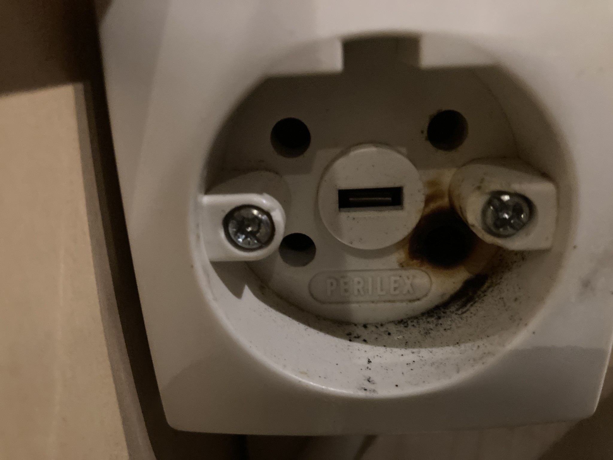

dock när jag tog ur kontakten ifrån uttaget. Så ser jag att det har gått varmt.
antar att jag behöver byta ut uttaget med?

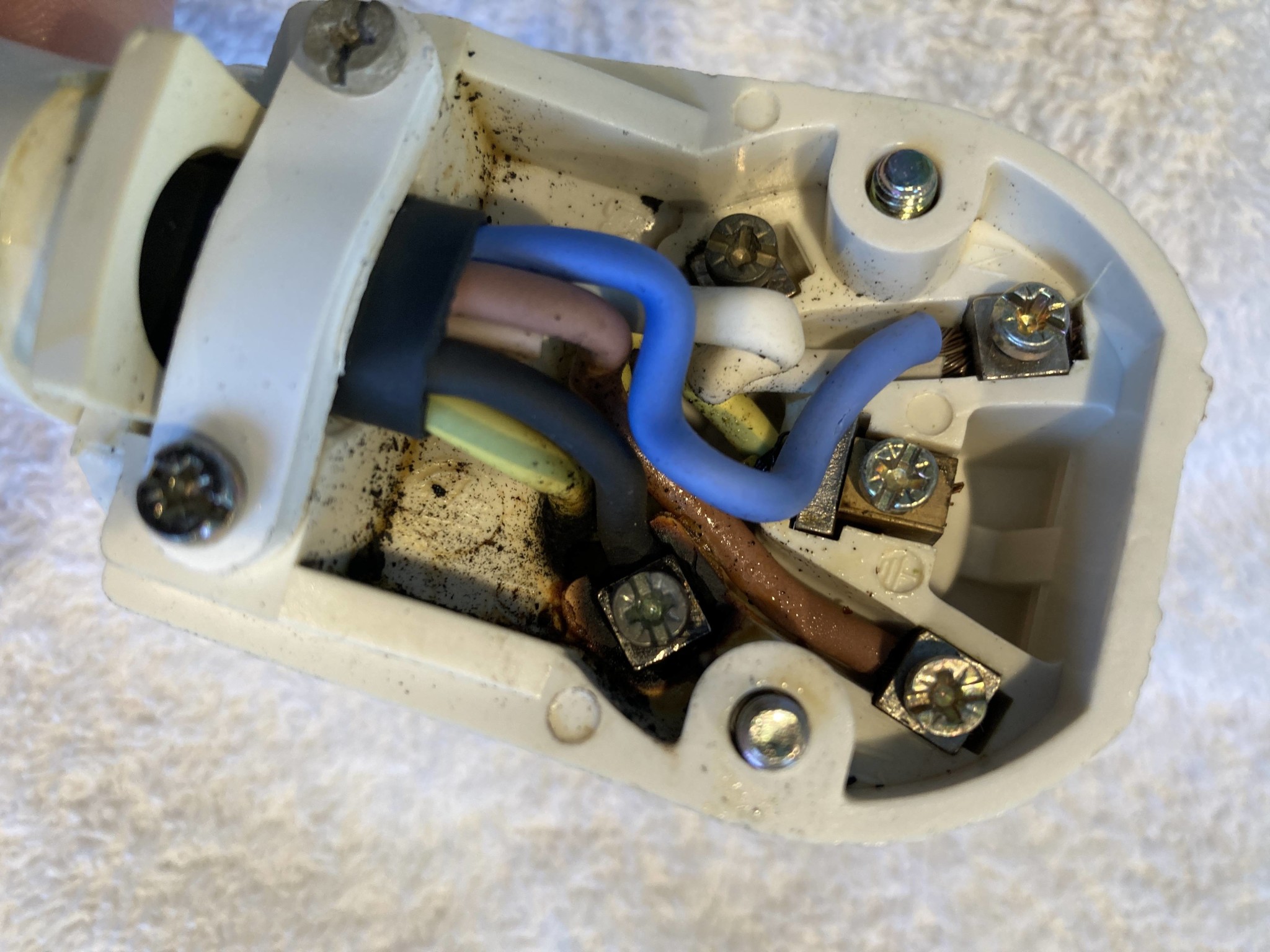

öppnade upp kontakten för att se hur det såg ut där med. Och där har man tydligen kopplat både blå och vit kabel mot stiftet uppe till vänster. Och svart kabel nere till höger. Alltså där det varit varnt.

Att blå & vit tråd ligger på N-plinten beror troligen på att den som monterar perilexkontakten följt tillverkarens anvisningar, gamla hällen hade troligen förmonterad anslutningskabel som är förberedd för flera länder och flera inkopplingsalternativ.
Två trådar (eller grövre) behövs när den ansluts till enfas.

Ja, Perilexuttaget behöver bytas.

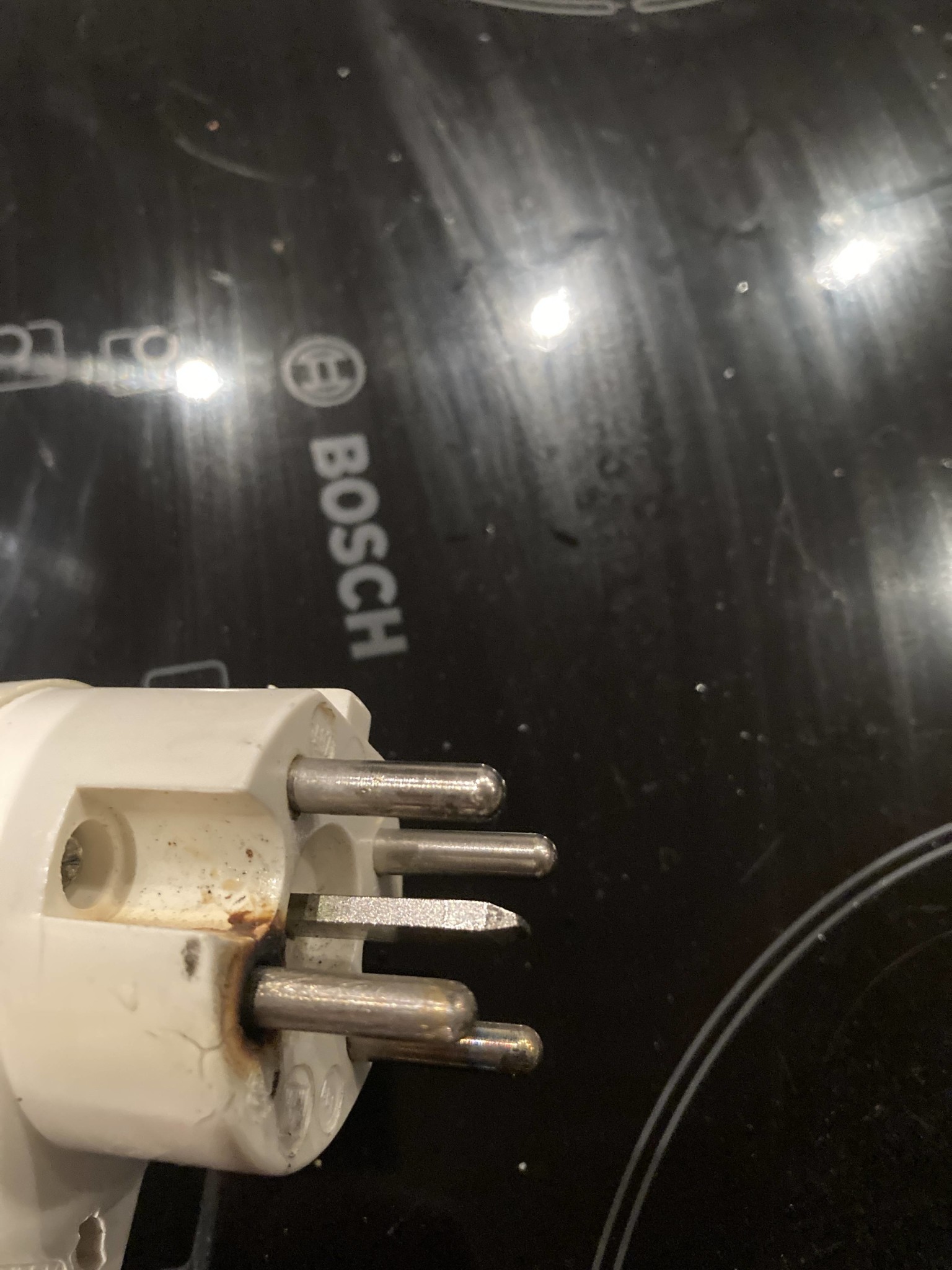

Det ser ut som om värmen kommer från stockproppen, inte uttaget. Vore intressant om du kan syna stickproppen närmare och t.ex avgöra om skruven var dåligt ansluten, eller dragen för hårt etc. Jag ser heller inga kardeler som sticker ut i andra änden av plinten så ledaren kanske var införd för kort. På de övriga tre terminalerna ser man tydligt kardelen på andra sidan, men på den felande är det bara mörkt.
Uttaget kan därmed ha klarat sig men behöver åtminstone synas närmare.
