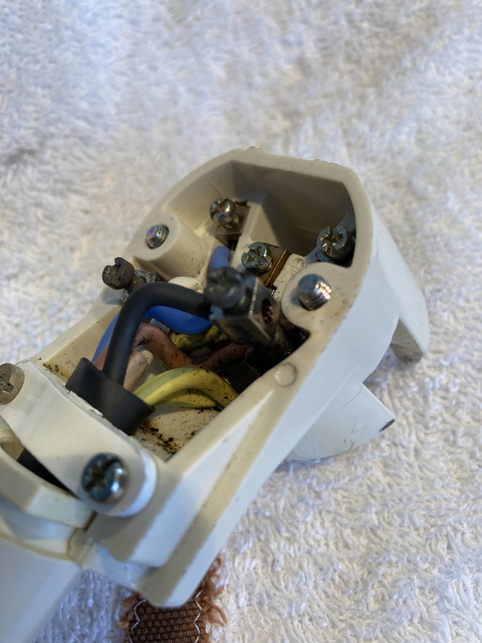

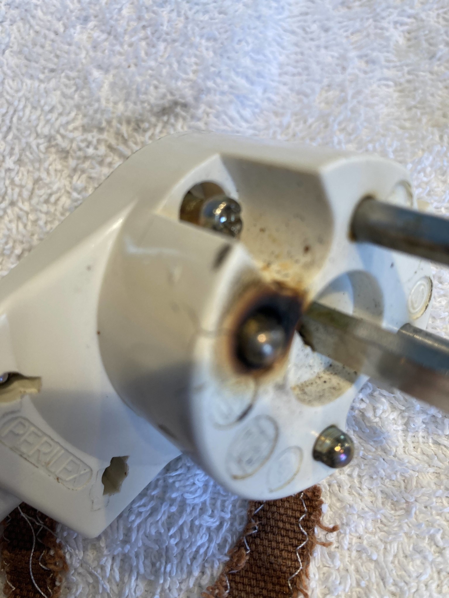

Bara att byta uttag och stickpropp , båda har fått stryk och att säga att bara stickproppen ev ska bytas och inte uttaget är fel., oavsett någon undersökning. Inget att fundera över byt allt.
Leif i Skåne och 1 till

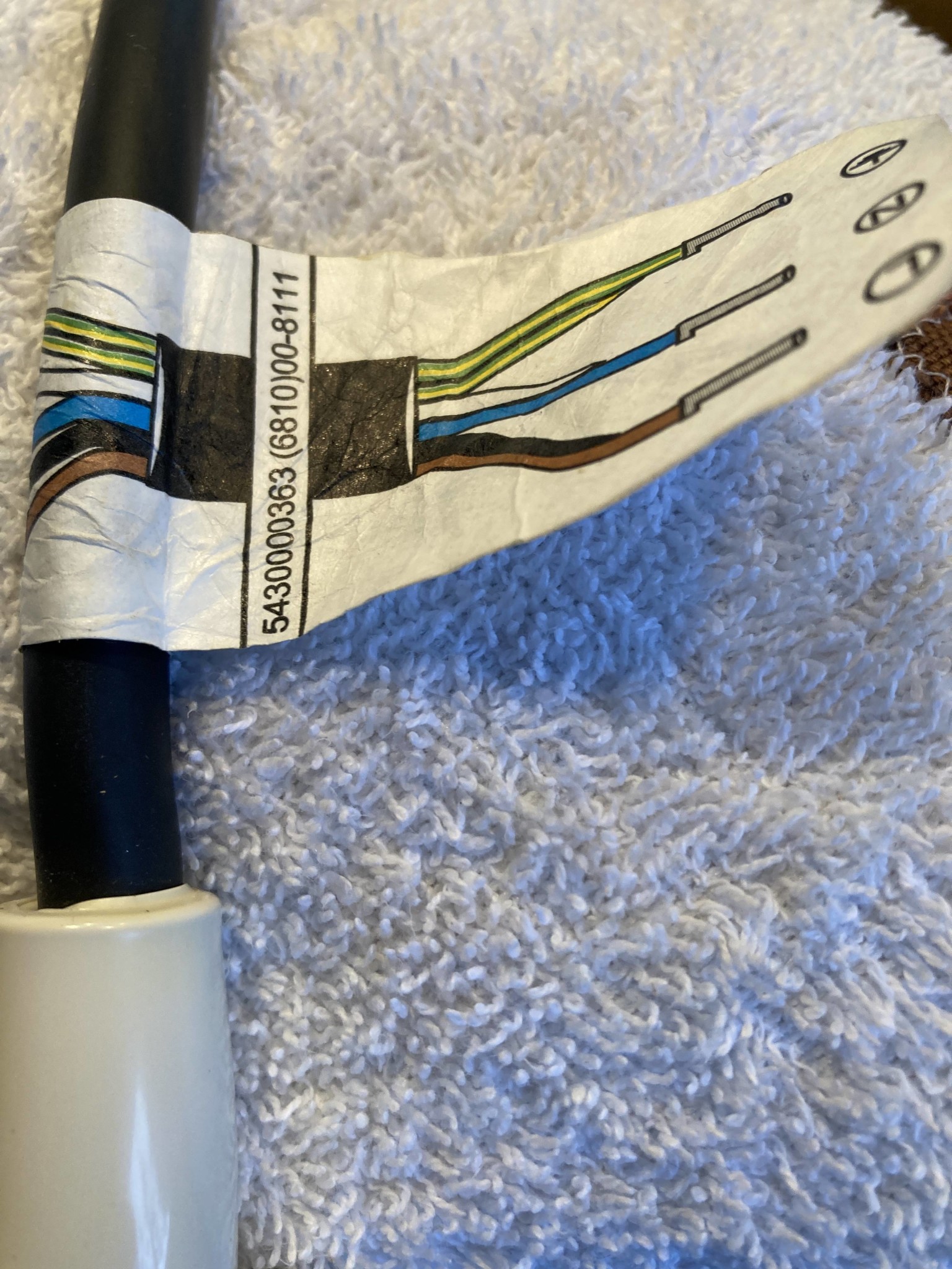

Den klisterlapp som sitter där är nog för att säga att spisen är kopplat 1-fas och säkert finns det 5 ledare i uttaget, då en nolla behövs för 1-fas. Bör kollas upp att det rätt kopplat i det, gör samtidigt som det byts. Då byts sladdstället till en 5-ledare och spisen kopplas in med 3 -faser och noll. Nu har belastning på 1 -fas gjort en stor belastning på att det brända stiftet bränt bra.
Jag förstår inte vilken klisterlapp det är som du menar.
Menar du klisterlappen på den nya hällen? (till vänster om de stansade elscheman)
Antar att det är den du menar.
Jag såg att kabeln på den gamla hällen har också en klisterlapp.
  • Elektrisk kabel med klisterlapp och färgkodade trådar mot en vit bakgrund.
OK det är den nya som har klisterlapp då , tolkade som att gamla hade en. Då kan nya vara kopplad för 1-fas men går att ha 3-fas till, Är det då bara 3 -ledare i kabeln till den nya spisen så är det 1-fas, och enligt instämplingen går det att ha 3-fas , blir byte av sladdställ till 5-ledare då.
Ny Husägare 2012
OBS är det bara en häll som ska bli nu så är den för 230 V och don bild är lite förvirrande, Är det en fullvuxen spis med häll och ugn går det att ha 3-fas + noll en bild på din häll är bra och fabrikat/modell så det inte blir helt fel nu. Enbart häll måste det kopplas lite annorlunda

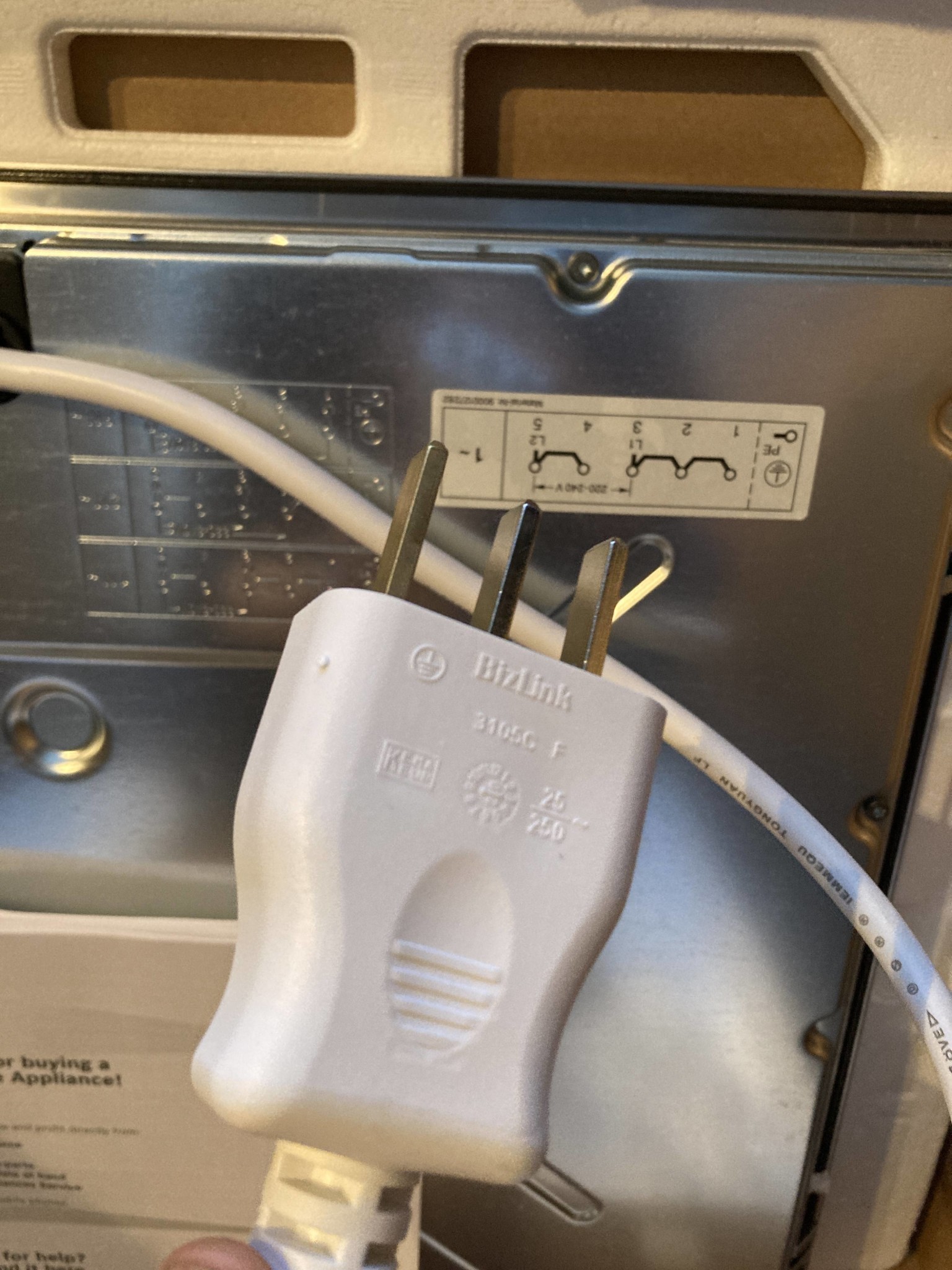

Det är endast en häll.
Jag ska ha den i köks ön då den gamla har endast 3 plattor som fungerar.
Bosch Spishäll PKE645D17X heter modellen.
Och det är den här kontaktet som har ställt till allt. :cry:
  • Närbild på en vit europeisk typ stekkontakt märkt "Bizlink" som är frånskild från en Bosch spishäll.
Fotografen
Enbart häll då är den för 230V . och alla hällar bruka gå att koppla 2 -faser och noll och då är det viktigt att det blir rätt. I uttaget ska det finns 5 ledare inkopplade där noll är överst till vänster är noll och faserna 1,2.3 går rumt åt höger, jord i mitten, din kabel nu till hällen har dom dubblat fas och noll och är inget som normal görs i Sverige. vet inte varför dom visar så. men, dom säljer i övriga europa med och där är nästa bara 1-fas.I sverige tar vid 2-faser + noll till hällarna för att begränsa strömmen i matarkablar och på säkringar, det syns klart på inkoppling som står på baksidan hällen vid kopplingstället, så var observant där.

Köp en ny perilexstickpropp och ett nytt perilexuttag. Ta bort den gamla kabeln från din gamla häll, montera dit den nya perilexstickproppen och sen montera den på din nya häll samt byt perilexuttag.
Ny Husägare 2012
Ja, jag tror vi kommit fram till att nytt uttag+ny sladd+ny propp är det som gäller.
