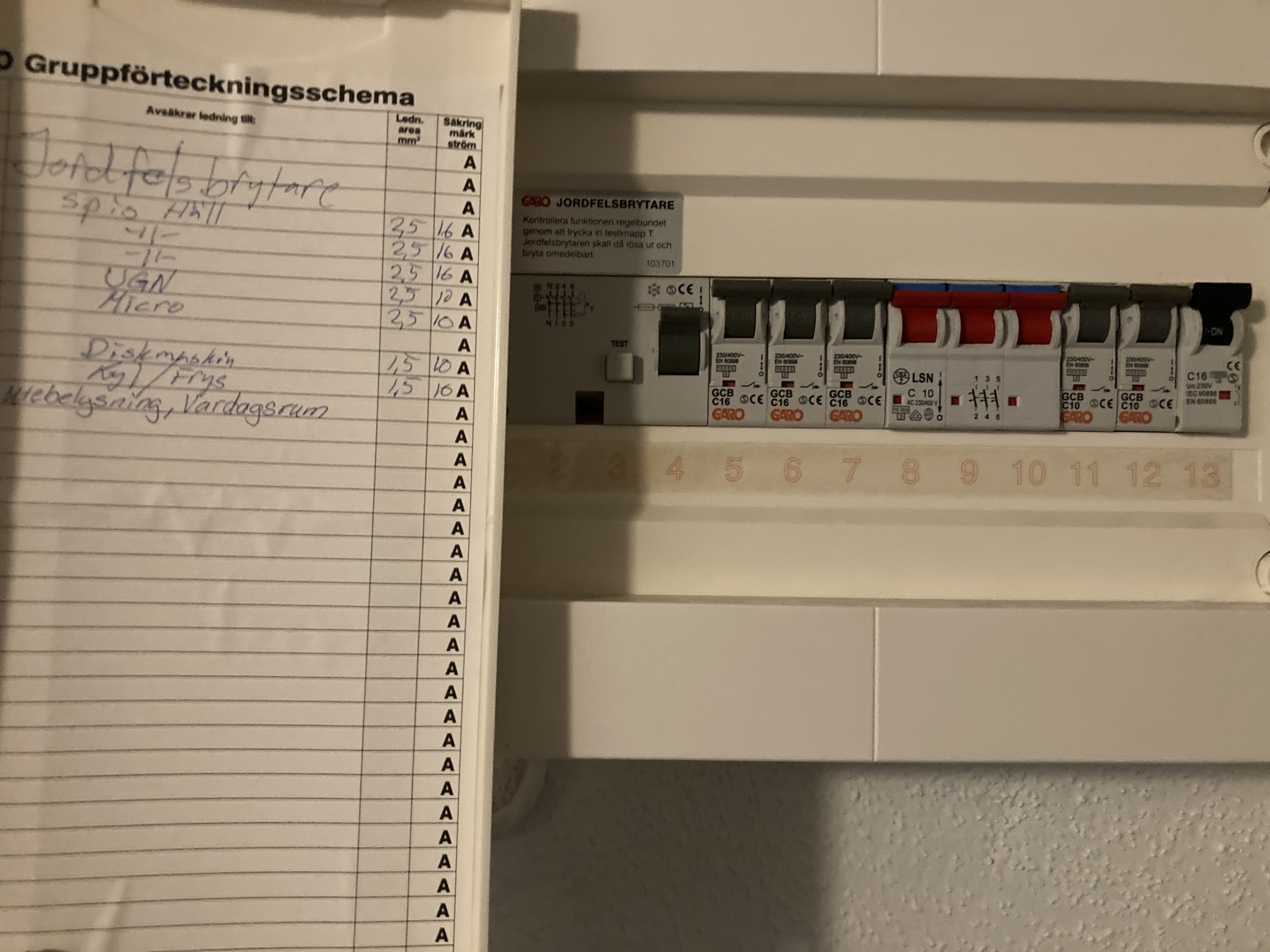

Ta en bild på elcentralen istället...
Lägenhet eller villa?
En eller tre säkringar till spisen? Var det en häll kan det vara två också...
· Jönköping
· 120 inlägg
Är inte det där dina tre huvudsäkringar?
Sen skulle jag byta de där mot tre vanliga proppar, det verkar vara 16A?
Det borde finnas en gruppcentral också!
Sen antyder schemat till höger att det åtminstone ursprungligen fanns trefas till spisen.

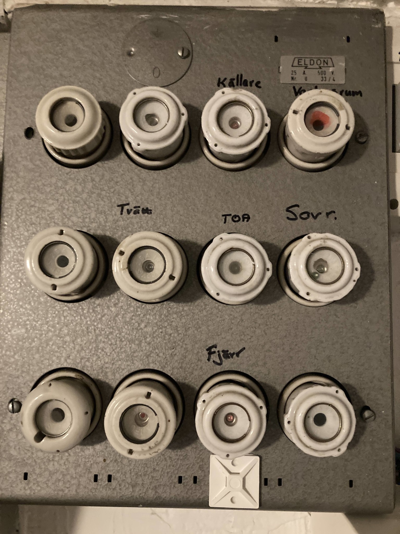

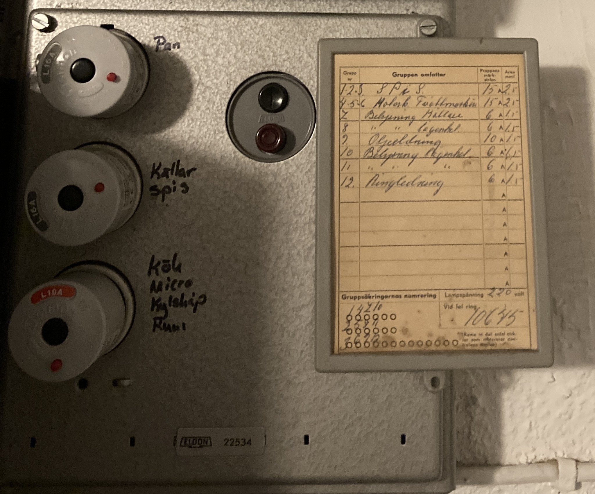

Jag har ett gamalt proppskåp.
Bild kommer här på den.
Jag blev tipsad att byta till automatsäkring är bättre.
Har vanliga proppar med. Men problemet är att uttaget under hällen inte är samma som på den nya.
Får väl ta och lämna tillbaka hällen då.
Hmm...de tre i första raden är tomma? Var ligger då spis/häll...?
Du kommer nog inte hitta en häll som passar ditt uttag rakt av, så låt bli att lämna tillbaka den och ta istället hem en elektriker som kan koppla in din häll och märka upp proppskåpet, och säkert ta fram någon form av rekommendation för att byta till modern elcentral och om ev. annat behöver göras i samma veva.
Jag är lite fundersam på hur det hela är hopkopplat...finns en central till, om inte, varför finns då inga säkringar till hällen?
