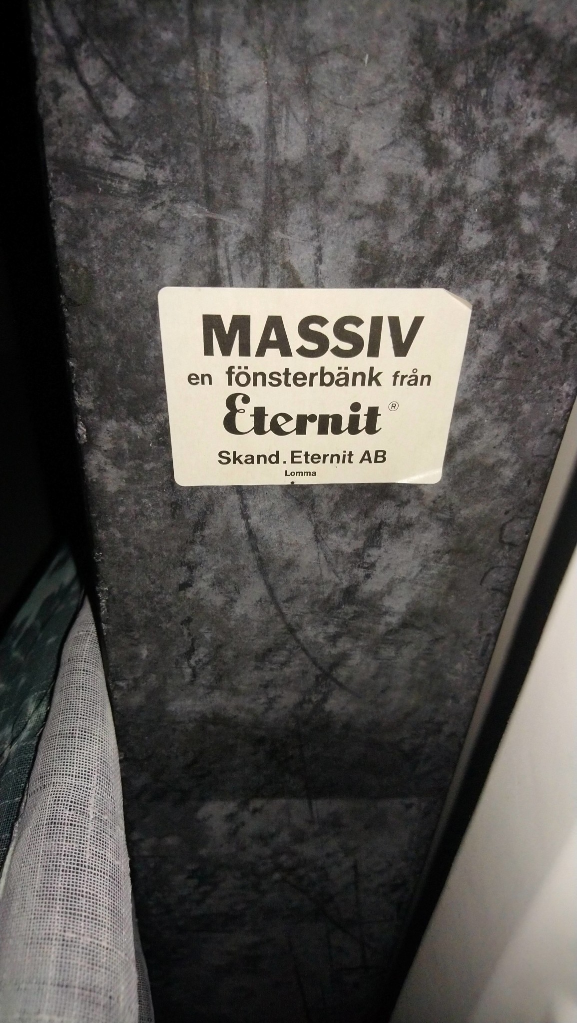

Jag Har eternit fönsterbrädot hemma i hela huset :poop::rolleyes:
  • Eternit-fönsterbräda med märkesetikett från Skand.Eternit AB.
Ja, de där lär vara väldigt vanliga. Jag hade såna i min gamla lägenhet och det var dem som ledde till att jag så småningom fick reda på att det fanns asbest i golvet också. Etiketterna på mina syntes inte när de var monterade (indragna i ytterväggen) men tidigare ägare hade demonterat två stycken och sparat i källarförrådet.
De kvarvarande målade jag senare med flera lager plastfärg för att inte skava på dem vid flytt av blomkrukor etc.
Hade exakt likadana fönsterbänkar med samma etikett under.
Dom åkte ut vid fönsterbytet för 10år sen.
Tur man inte har asbestskräck med eternit fönsterbänkar och eternit på taket :)
