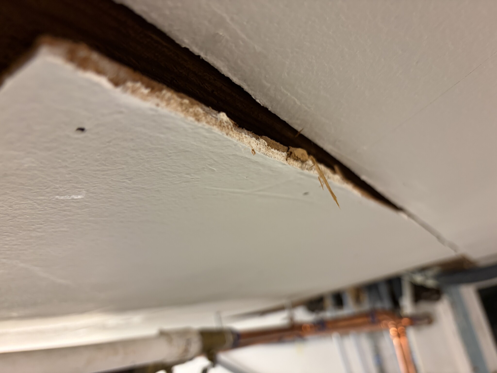

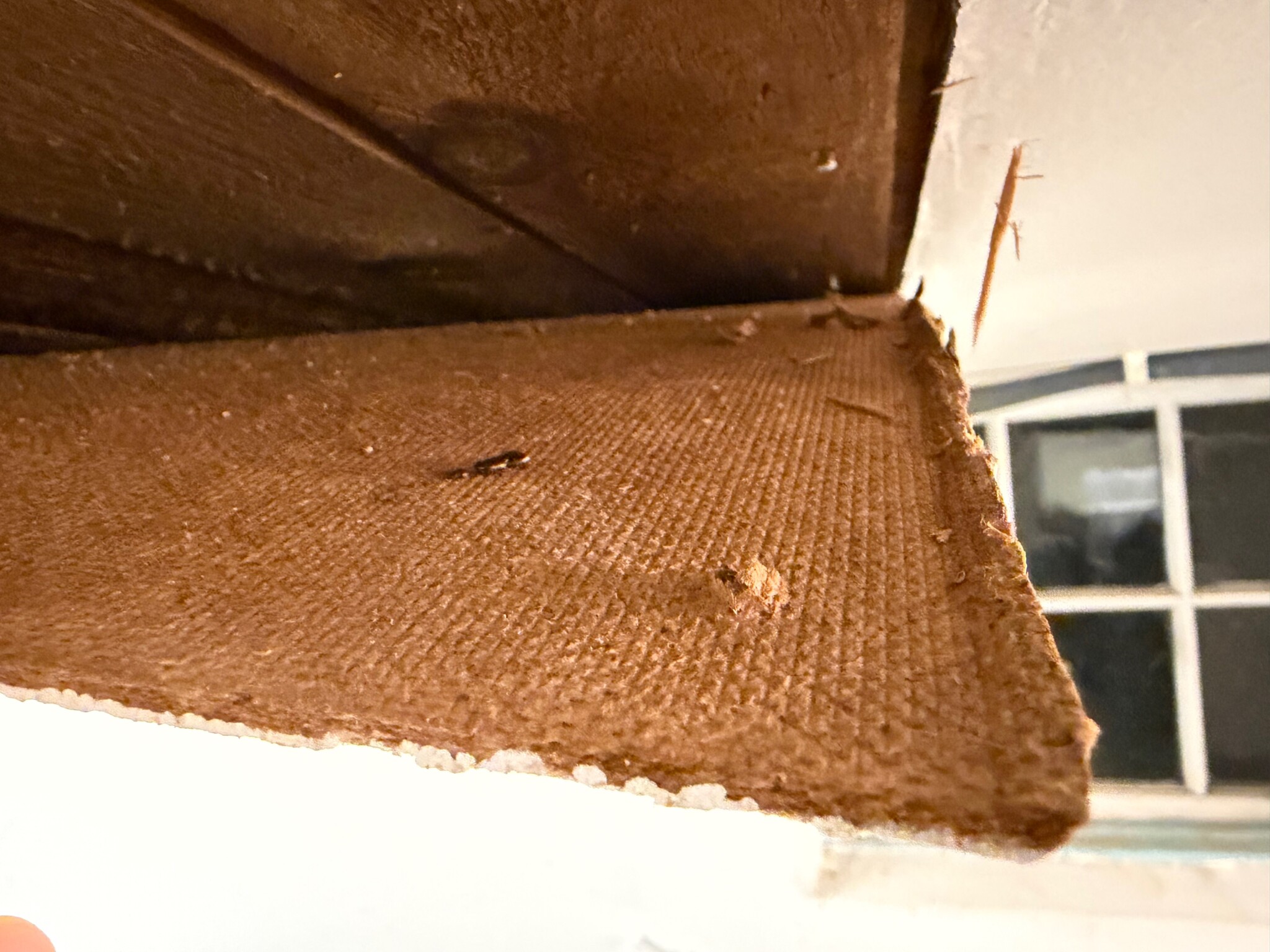

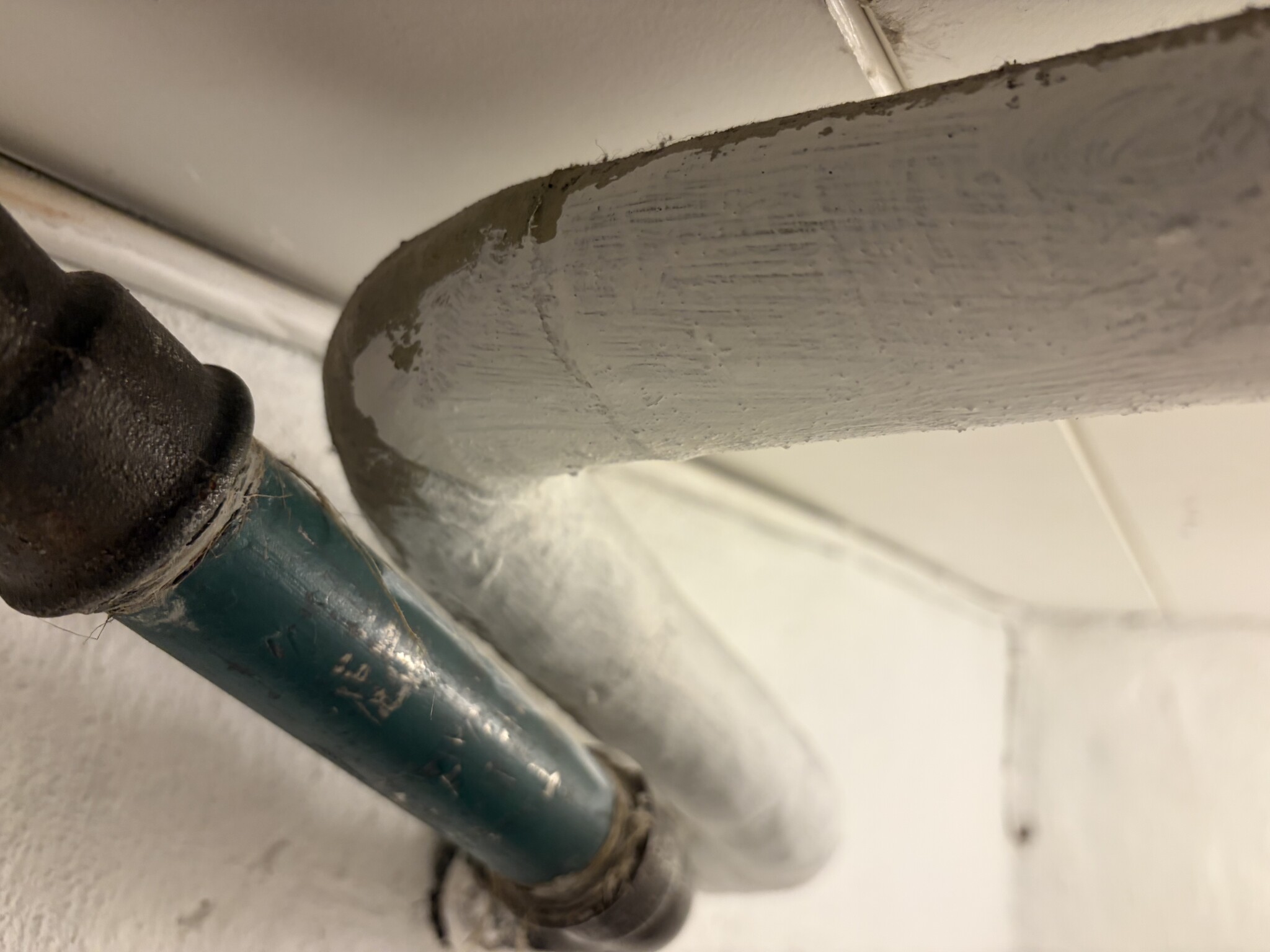

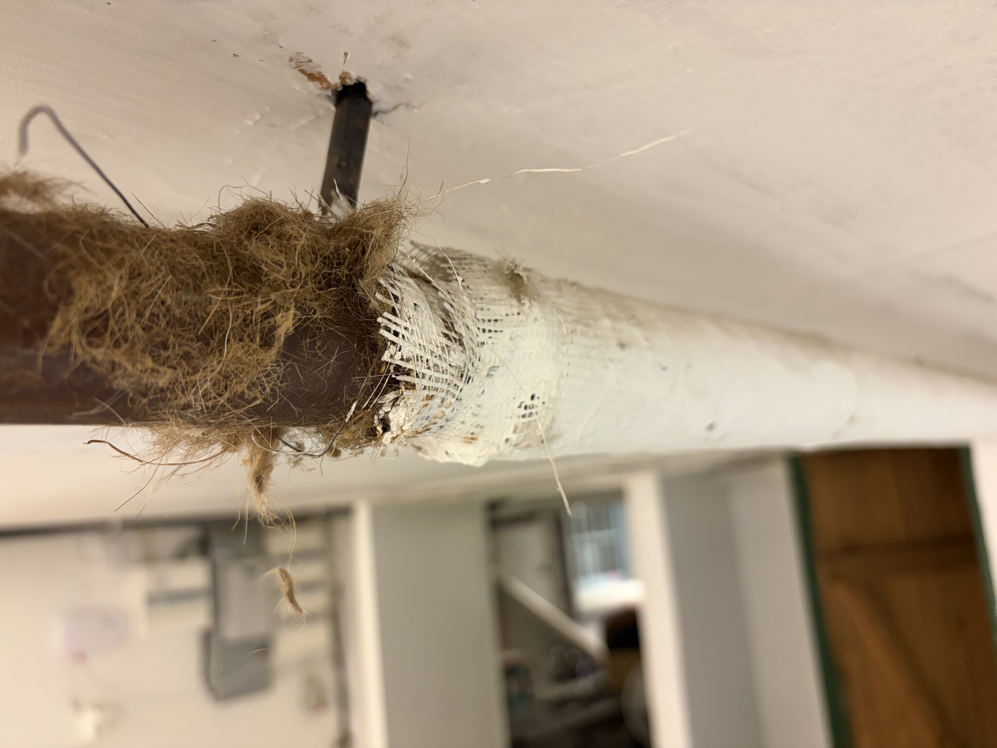

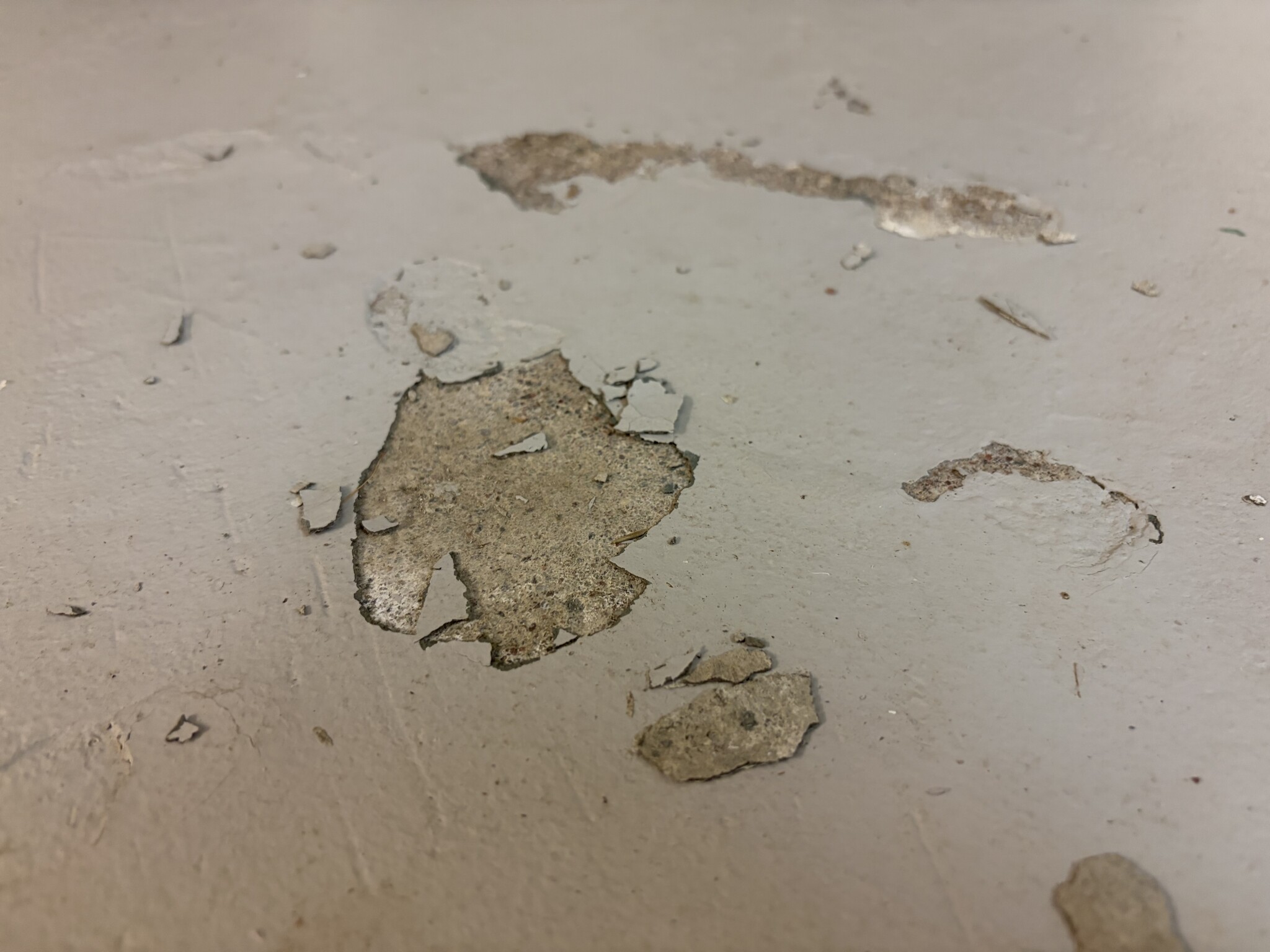

Ska börja riva i källaren och har ingen aning om hur gamla dessa saker är. Är det något av detta som ni skulle skickat på provtagning?
Golvfärg (tror att den kan vara målad efter asbest förbjöds men inte säker)
Avflagnad golvfärg på betongyta, potentiellt äldre färg, källargolv.
Takplattor
Takplattor med trasiga kanter, exponerad isolering syns i en källare med bakgrund av vattenrör.
Brun och vit takplatta i nära bild, med fönster i bakgrunden. Eventuell diskussion om materialets ålder och asbestrisk.

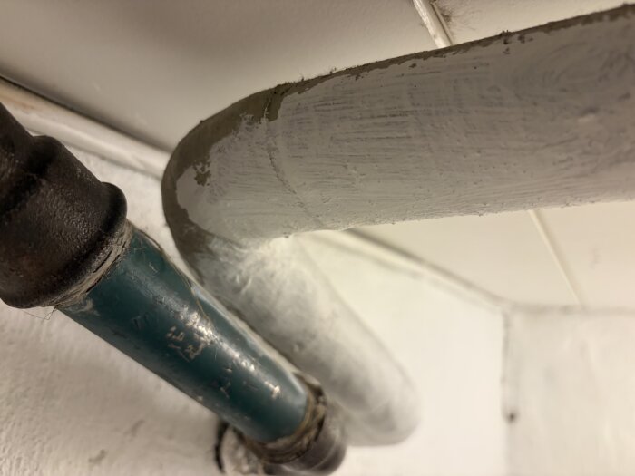

Isolering på vattenrör
Isolering på vattenrör i källare, delvis täckt med fiberliknande material. Eventuell asbestrisk bedöms för provtagning.
Bild 1, högst troligt INTE asbest i färgen.
Bild 2 & 3, INTE asbest utan det är masonit.
Bild 4, på raksträckor troligen tagel, böjarna skulle kunna vara asbest i, men eftersom raksträckorna troligen har tagel så är det troligen tagel även i böjarna också.
Det enda säkra är att skicka in prover.

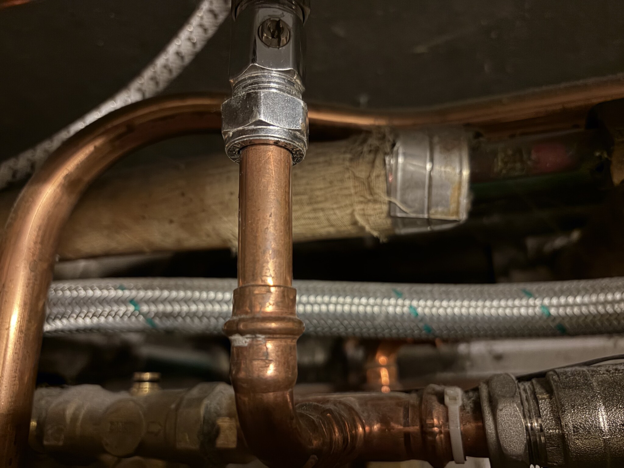

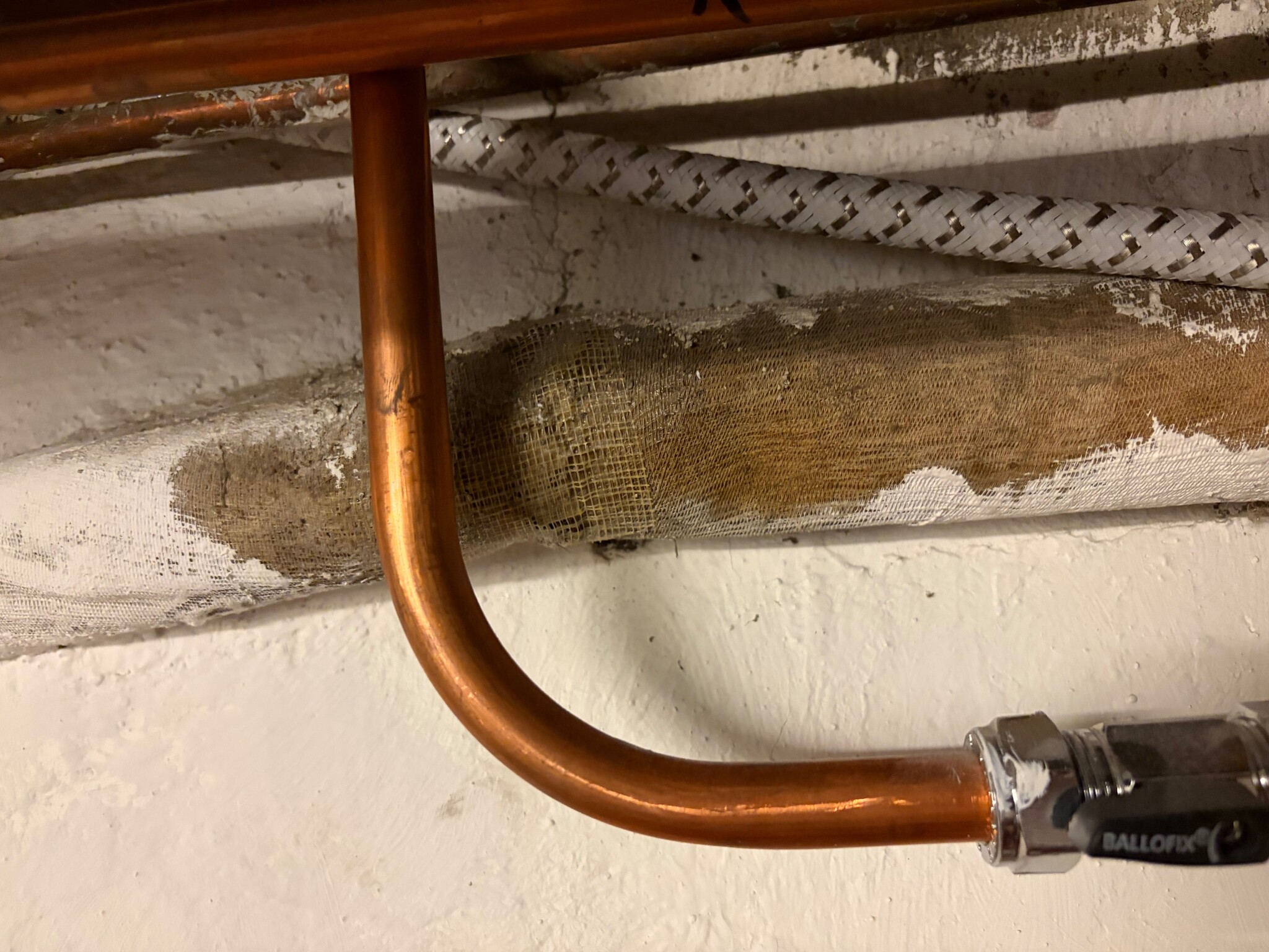

Den lurviga rörisoleringen är hästtagel, nätet glasfiber men är det vita tjockare och lite gipsaktigt kan det vara asbest.

Tack så mycket, skönt att de första grejerna antagligen är utan asbest.
Här kommer några bilder tlll på rörisoleringen. Jag kommer behöva kapa det här röret på 2-3 ställen för att få bort det.
