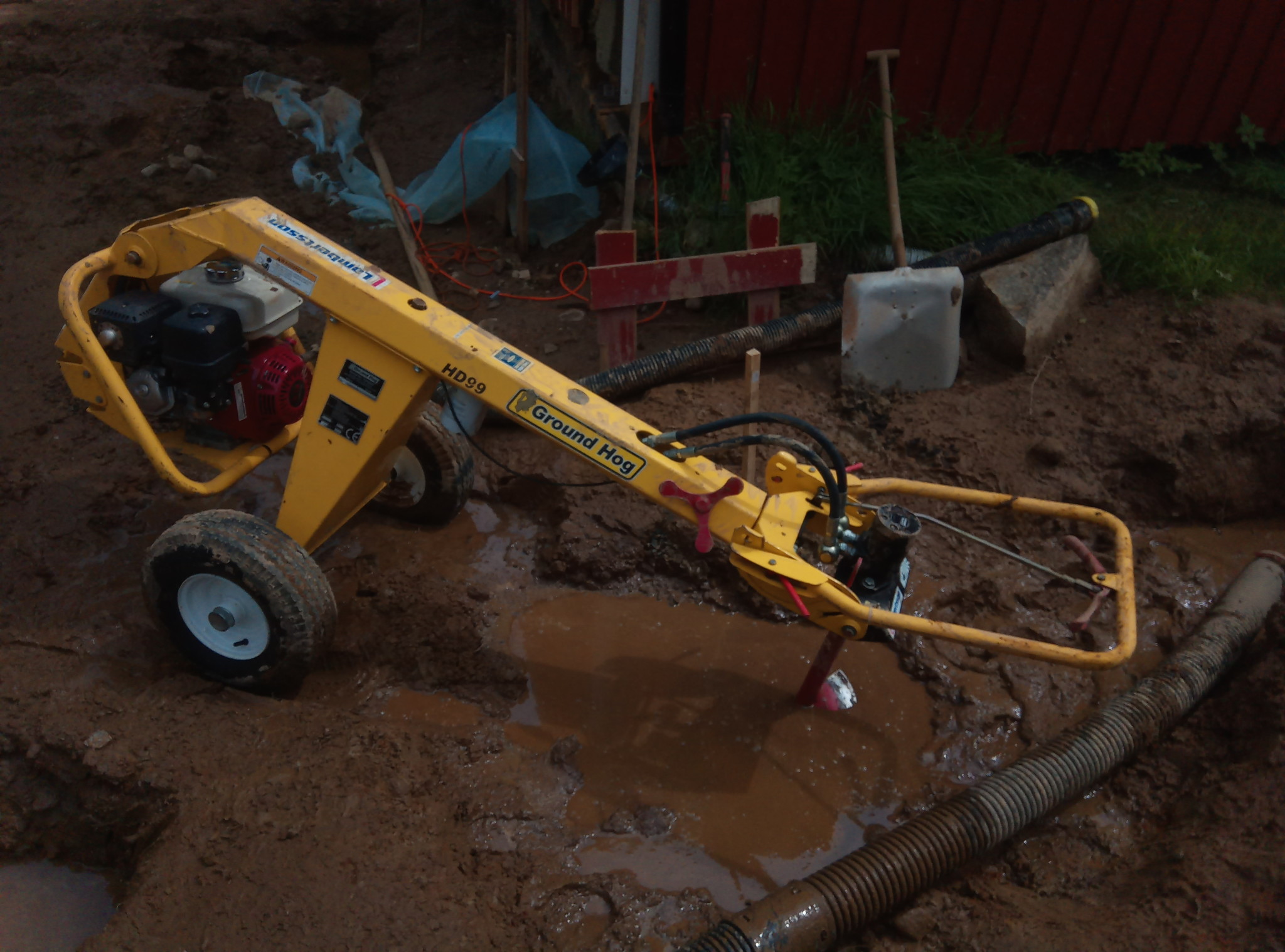

Nu har jag testat en sån där Ground Hog som den heter. Den hade väldiga problem att komma ner i djup pga att den fastnade i större stenar hela tiden. Så mycket skrik för lite ull, men med mycket spettande och handgrävande så tog den sig tillslut ner. Möjligen hade det gått lika bra med en manuell skruv, men det vet jag ju inte. Så tack igen för detta tips!
Nu återstår problemet hur jag ska kunna gjuta i papprör då plinthålen är fyllda med geggvatten. Någon som har ngt tips?
Gul Ground Hog markborr kämpar i lera och stenar med geggvatten runtomkring.

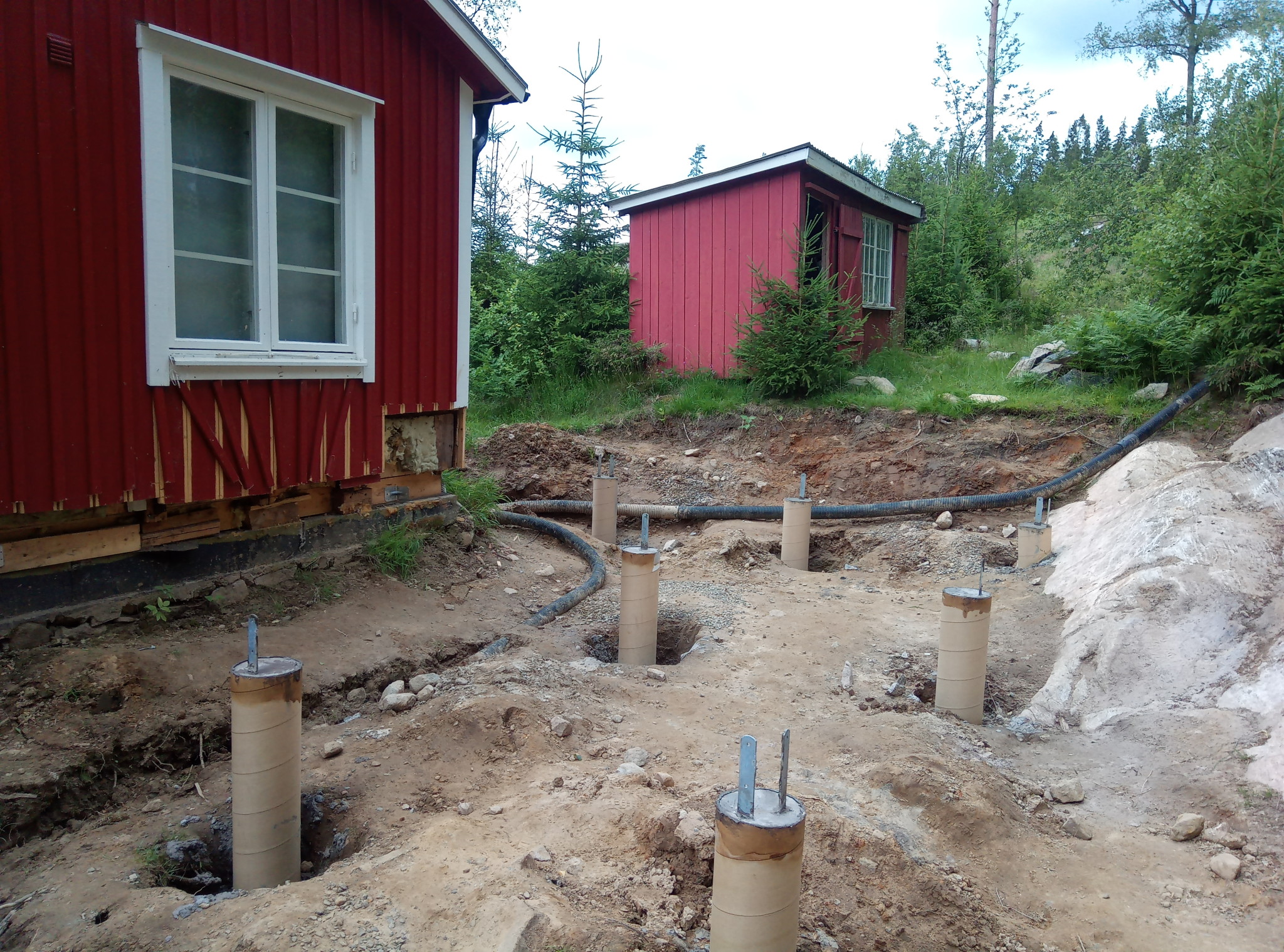

Sådär ja, då var plintarna äntligen på plats! Under den senaste veckan har det varit varmt o regnfritt så plinthålen har fått torka ur en hel del och jag passade på att gjuta. Det lilla vatten som återstod gick att ta med dammsugaren. Två av plintarna hamnade på berg så där fick jag borra ner armeringsjärn. Dammsugaren kom där väl till pass för att suga upp spolvatten efter rengöring av berget innan borrhammaren tog vid. Så tack så mycket för dammsugartipset @lassebrun!
Nyinstallerade plintar för byggprojekt nära röd stuga, med synliga armeringsjärn och grävd mark.

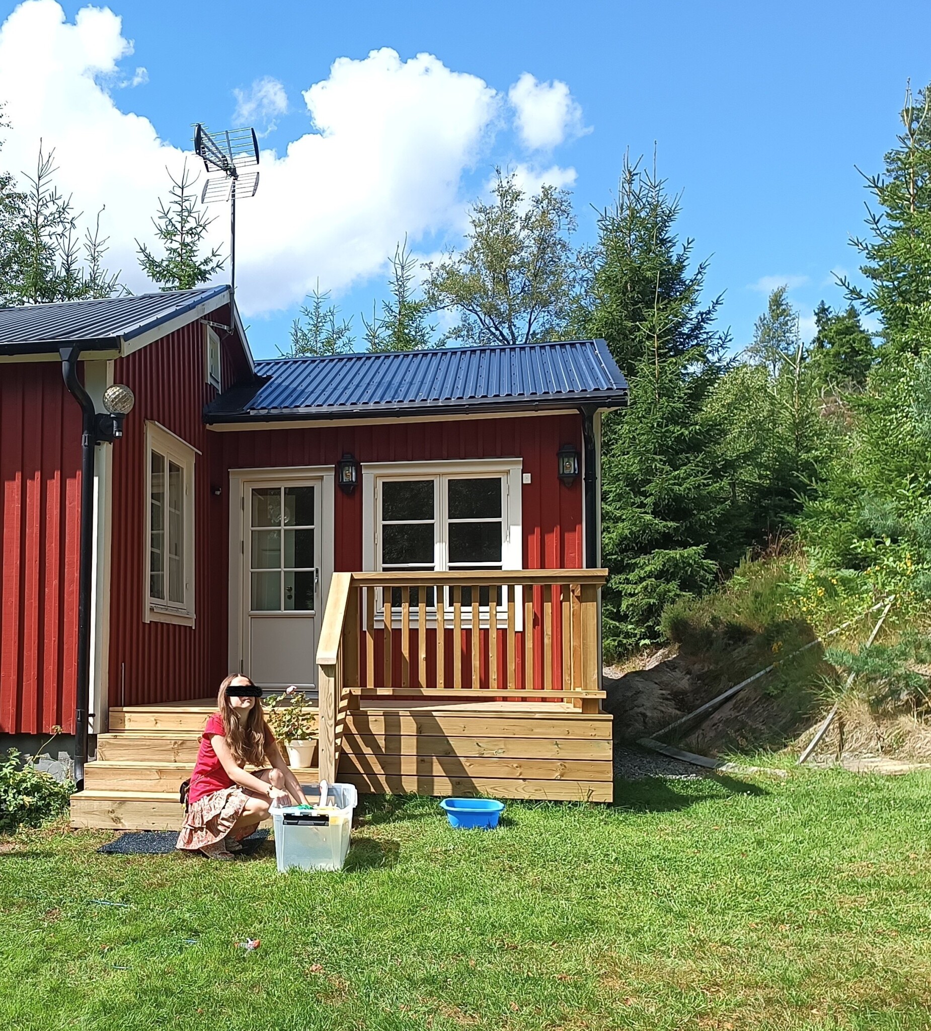

Jag får väl visa slutresultatet med:
Rött hus med vita knutar och en veranda, omgiven av grönska. En person sitter på gräset med plastbehållare. Klarblå himmel.
Bilden är tagen förra sommaren, så apropå frågan hur lång tid det kommer att ta innan allt är klart, så, ja 6 år blev det. Dags för nästa projekt (gissa varför jag hittade denna gamla tråd.. 😅)
