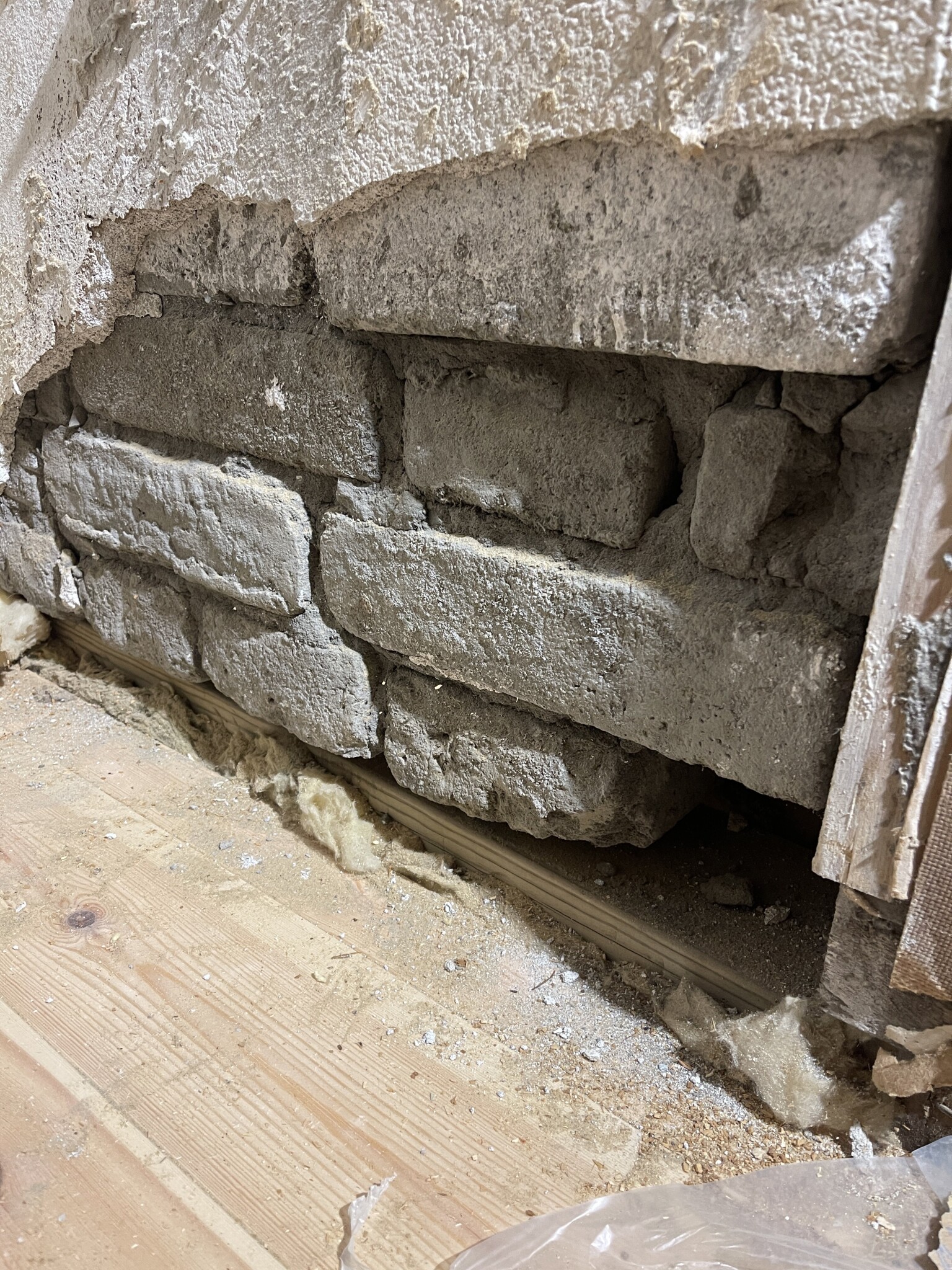

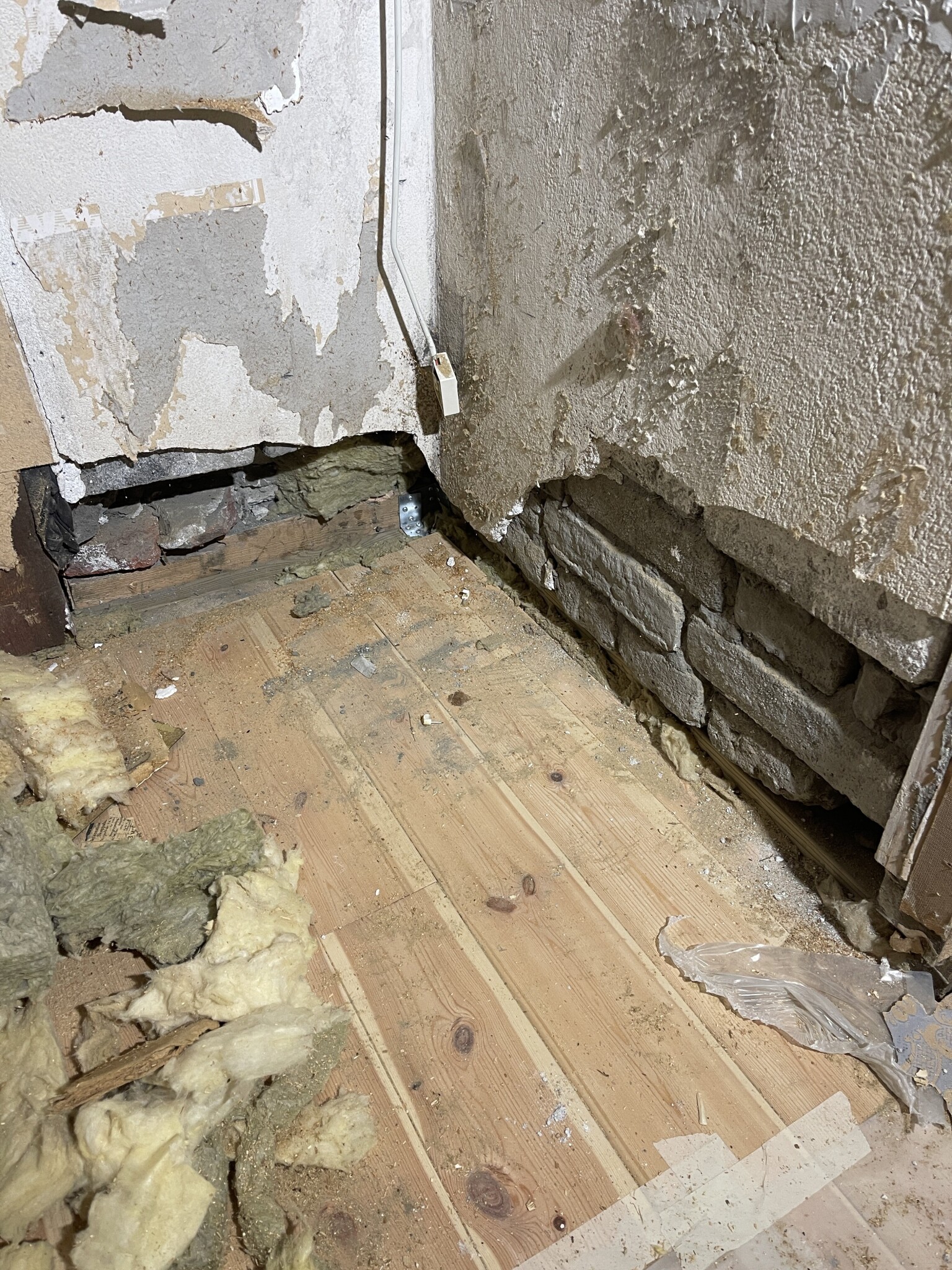

Jag håller på att renovera mitt vardagsrum i stugan som är byggt 1921. Nu reglar jag ut och gipsar att väggar för att få dom raka. Nu har jag kommit till en vägg som har vad jag tror är någon typ av murputs och sen bakom är den murad av sten/tegel.
Putsen tål inte speciellt mycket utan pulveriseras mest.
Hur fäster man lättast reglar i en sådan vägg för att få det att hålla?
Tacksam för all hjälp
  • Skadad vägg i renoveringsprojekt; synliga tegelstenar bakom murputs och exponerad isolering på trägolv.
  • Vägg av stenar eller tegel med murbruk som delvis har lossnat i ett renoveringsprojekt; träplanka och isolering syns vid golvet.
Borra, fyll hålet med lim och sen in med spikplugg. Så hade jag gjort.
